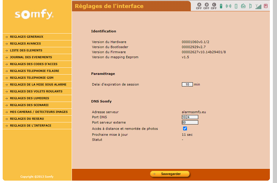

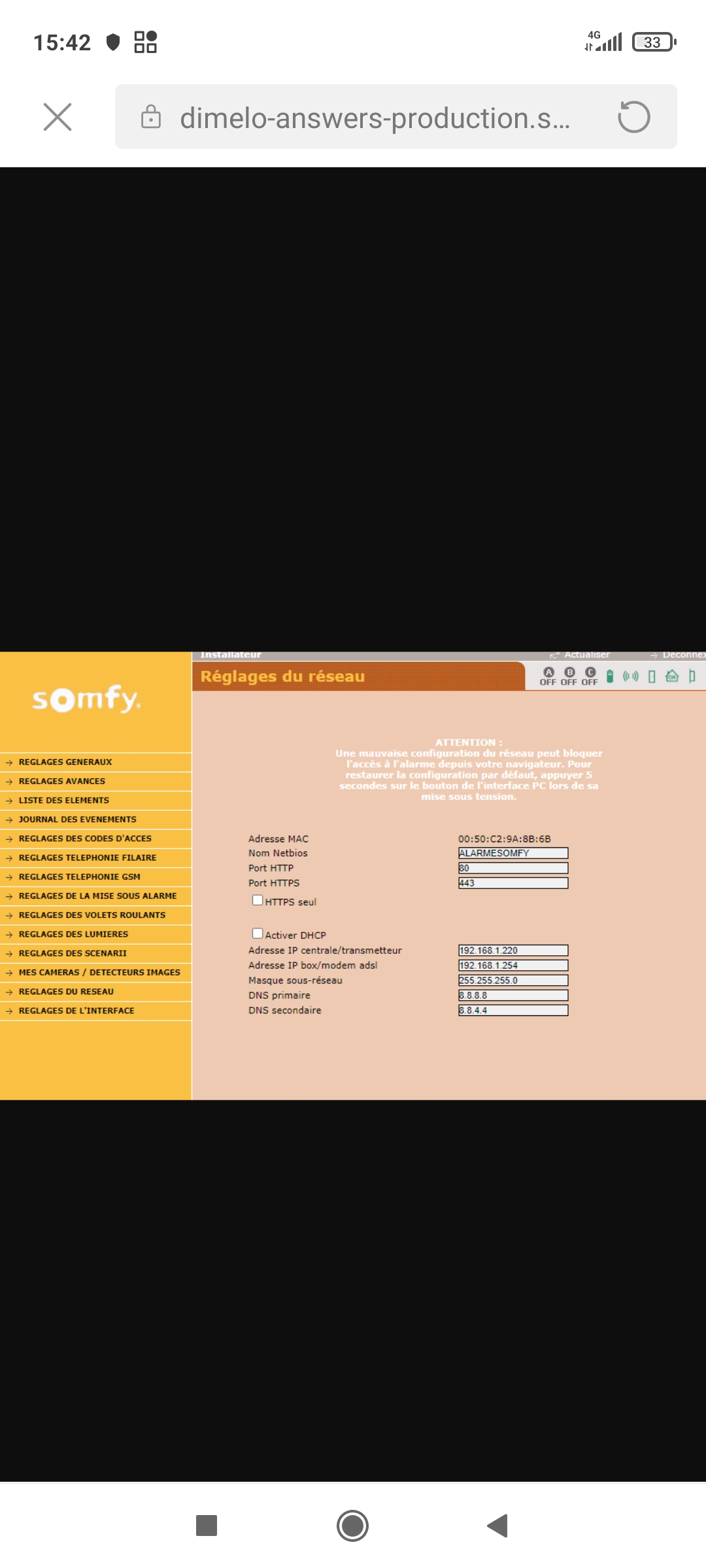

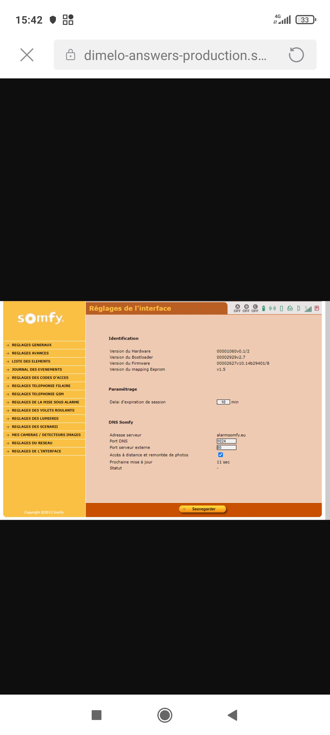

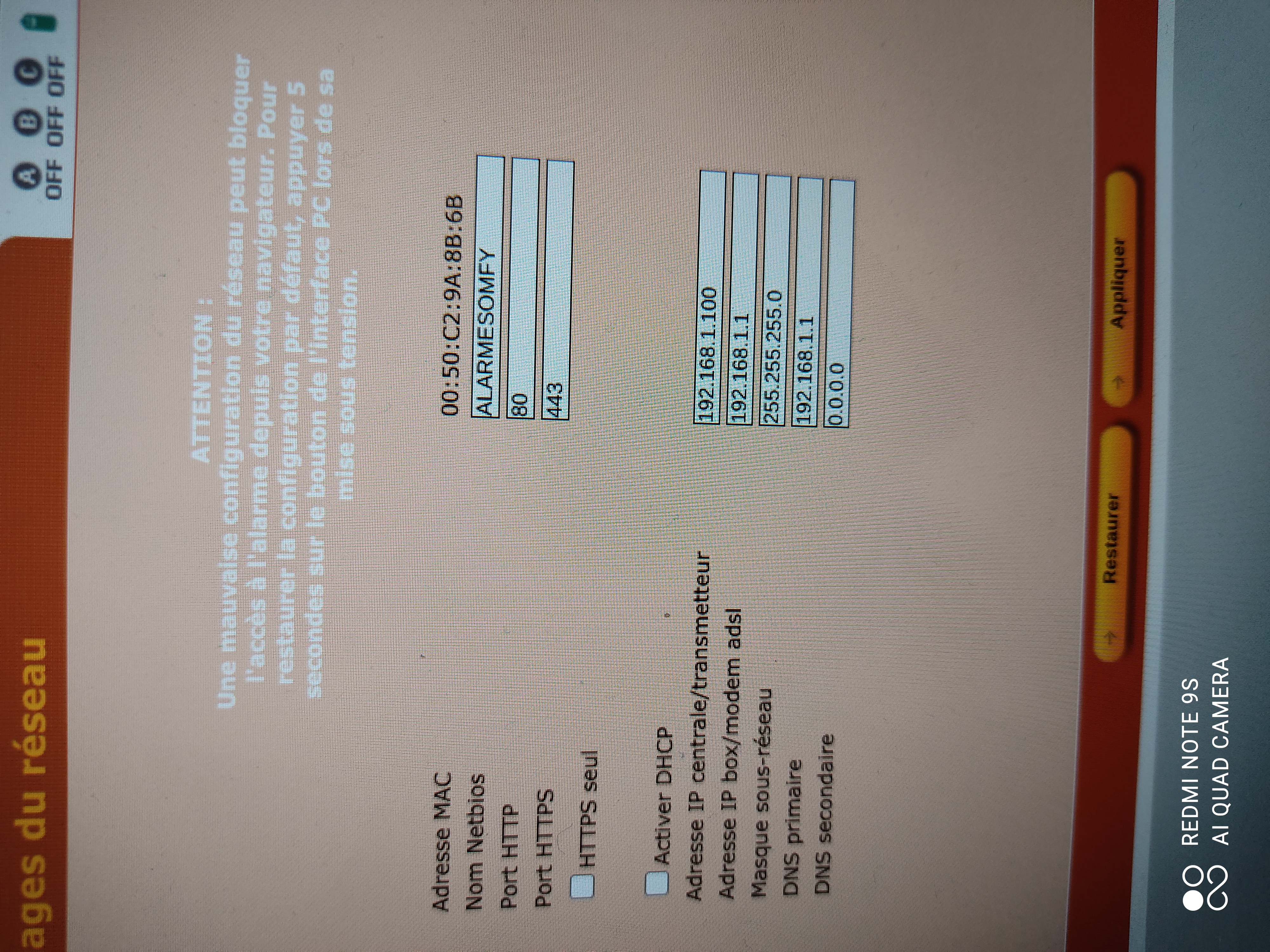

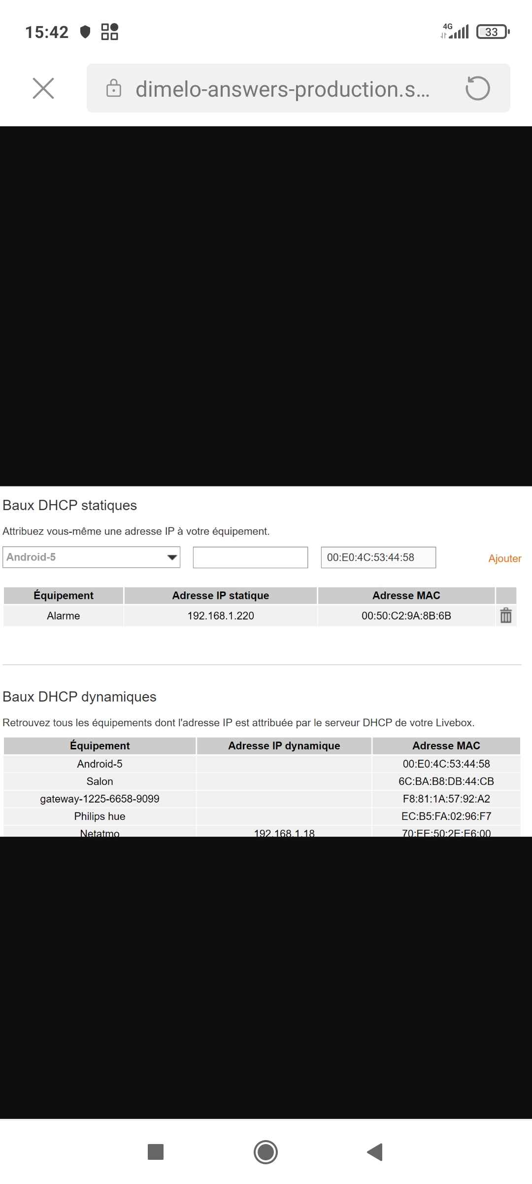

    Pouvez-vous poster une copie d’écran à partir de la console web du transmetteur en mode installateur du « Réglage réseau » et du « Réglage de l’interface ».

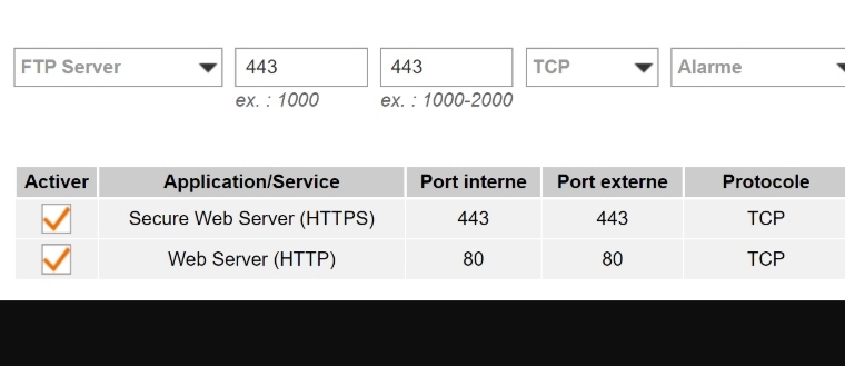

    De même qu’une copie d’écran de l’ouverture des ports 80 et 443 sur votre box internet. (sans doute une Livebox?)

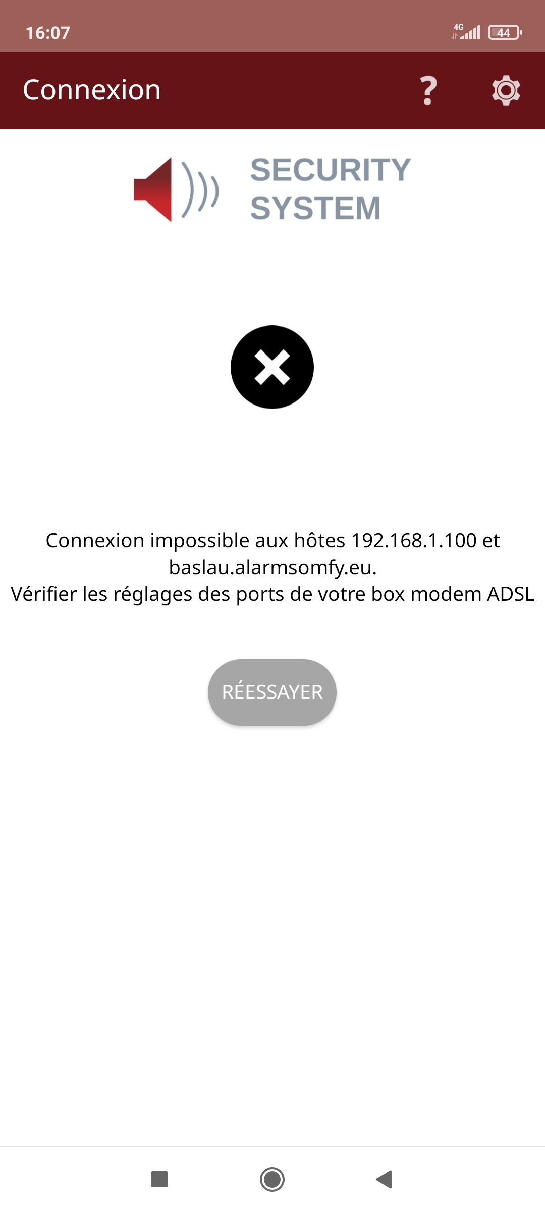

    De plus, pouvez-vous préciser le message d'erreur que vous obtenez quand vous essayez de vous connecter à distance.

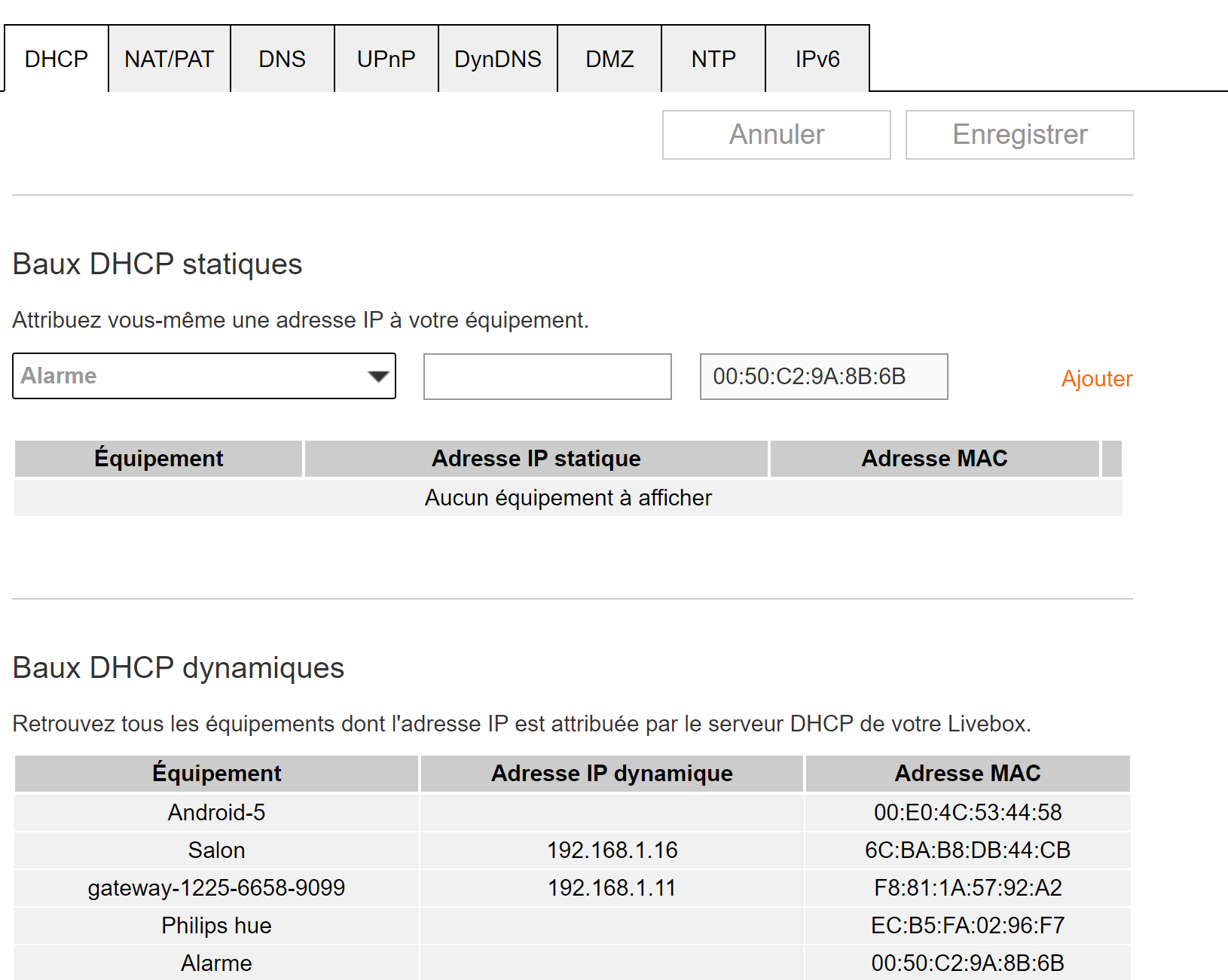

    Ci joint les copies d'écran.

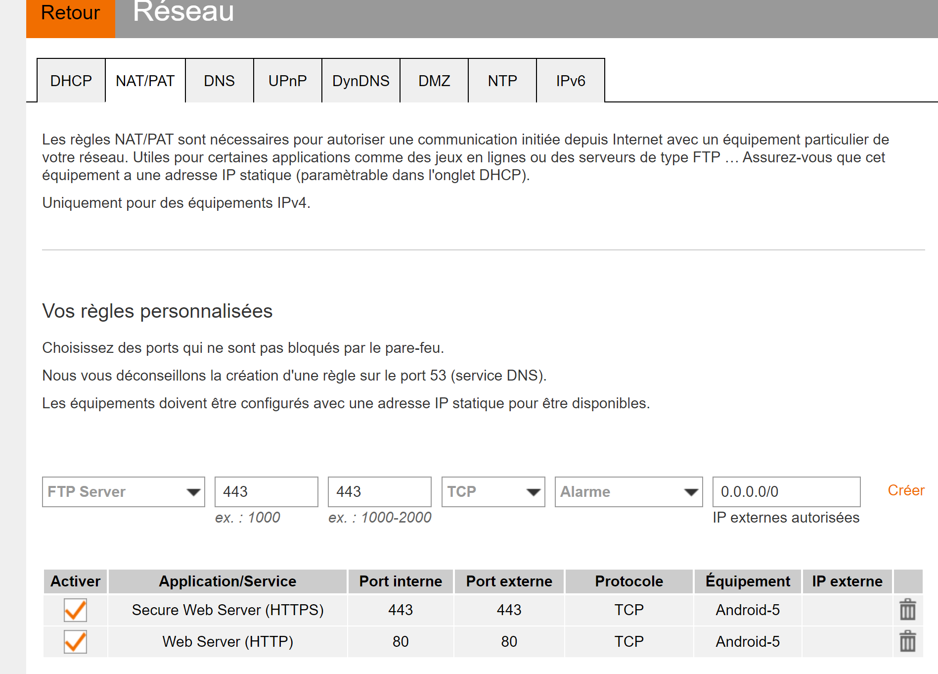

    Pour les ports ouverts ,je choisis alarme comme equipement mais il remet android 5.
    merci

    Avec les copies c'est mieux
    Supprimez les ports ouverts sur la Livebox

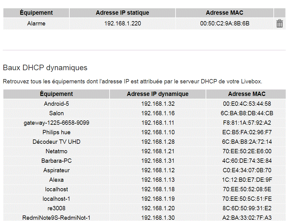

    Fixez l'adresse de la Centrale dans le module DHCP
    Recréez l'ouverture des ports.

    C'est a moi d'ecrire ou d inventer un ip ?
    Stéphane
    Stéphane
    Stéphane
    3
    2284 / 5000
    encore oublier la pj
    Dans "Adresse IP statique", mettez l'adresse de la centrale 192.268.1.220 puis faites "Ajouter".
    Il est possible qu'il faille débrancher puis rebrancher la centrale.

    J ai donc creer l 'ip et toujours pareil
    C'est bien, maintenant, il faut recréer les ports 80 et 443 en rapport avec l'alarme.

    Quand j'appui sur creer ,il change equipement alarme en android
    Recommencez en supprimant les ports et après en relançant la Livebox. Essayez ensuite d'ouvrir les ports.

    Je viens de faire votre manip , lorsque je recrée il remet android ( qui est le 1er de la liste deroulante )

    Je viens de me rendre compte que le port ethernet de ma box va au bureau et un routeur alimente 3 choses : l'alarme, decodeur tv et box android

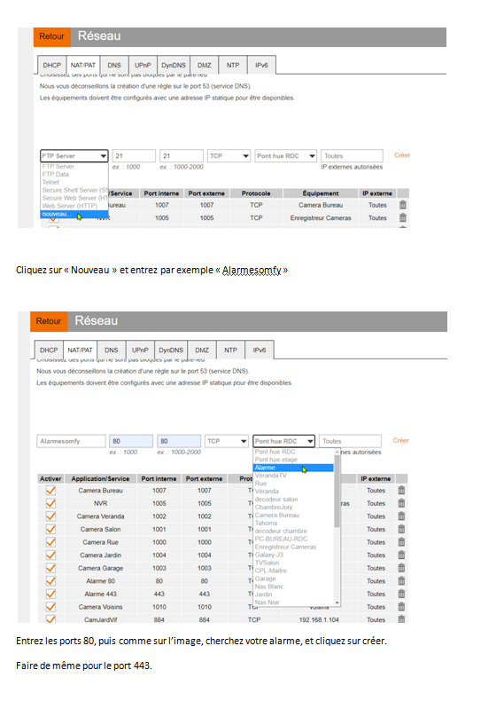

    Est-ce que vous réalisez ces manipulations ? (voir photo)

    Je commence par faire le 443 , quand je clique sur creer l'équipement "alarme " passe en "philipps hue"

    image nat/pat

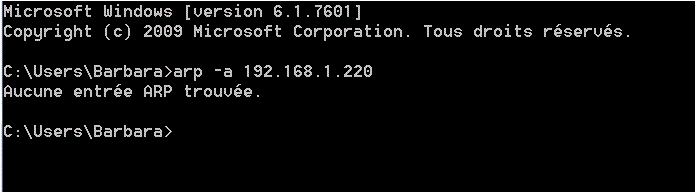

    l'adresse ip de l alarme ne remonte pas

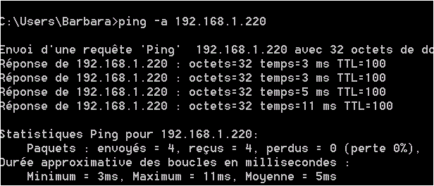

    Est-ce que vous pouvez pinger cette adresse à partir d'un PC ?

    Oui je peux pinger à cette adresse.
