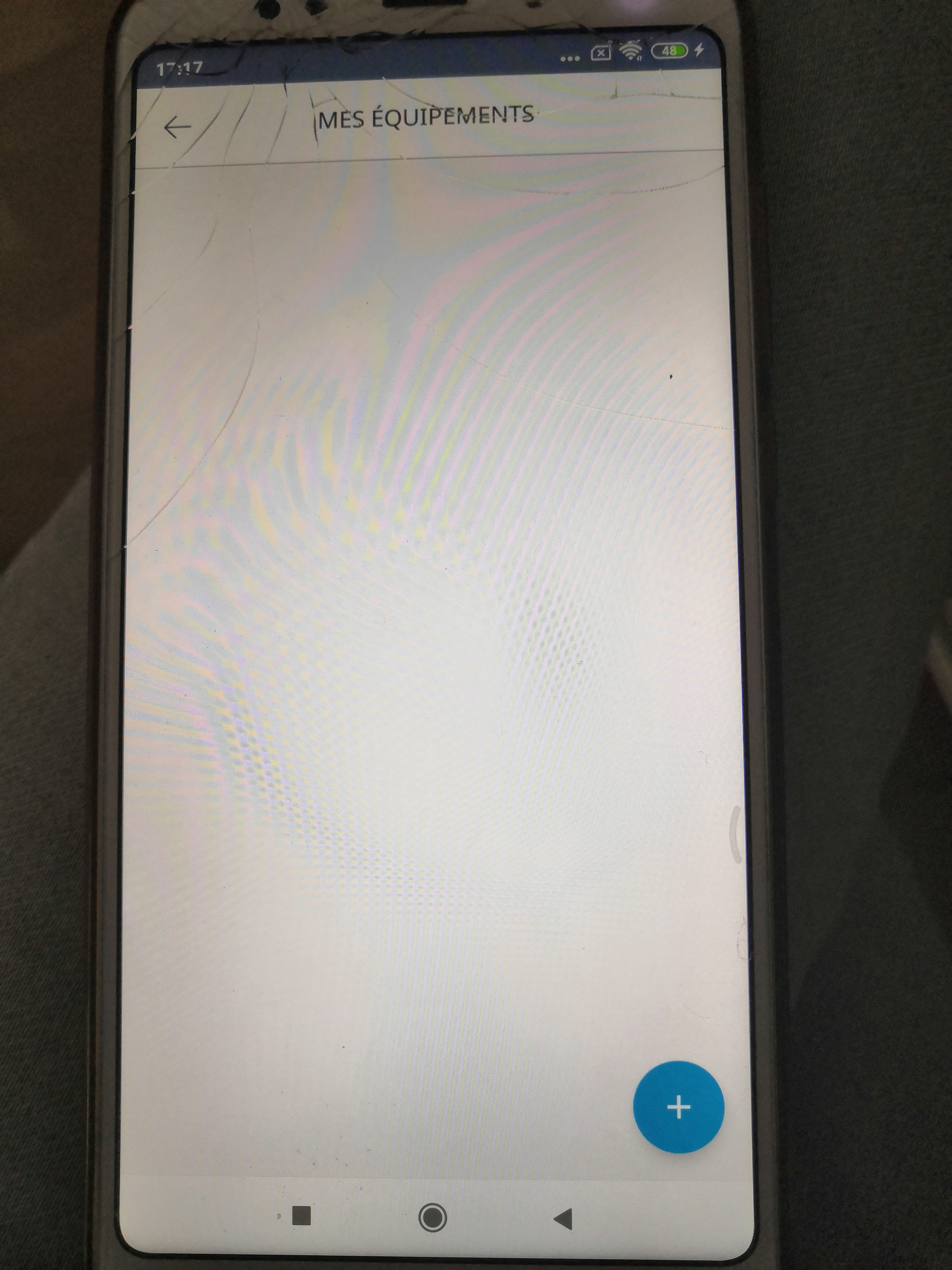

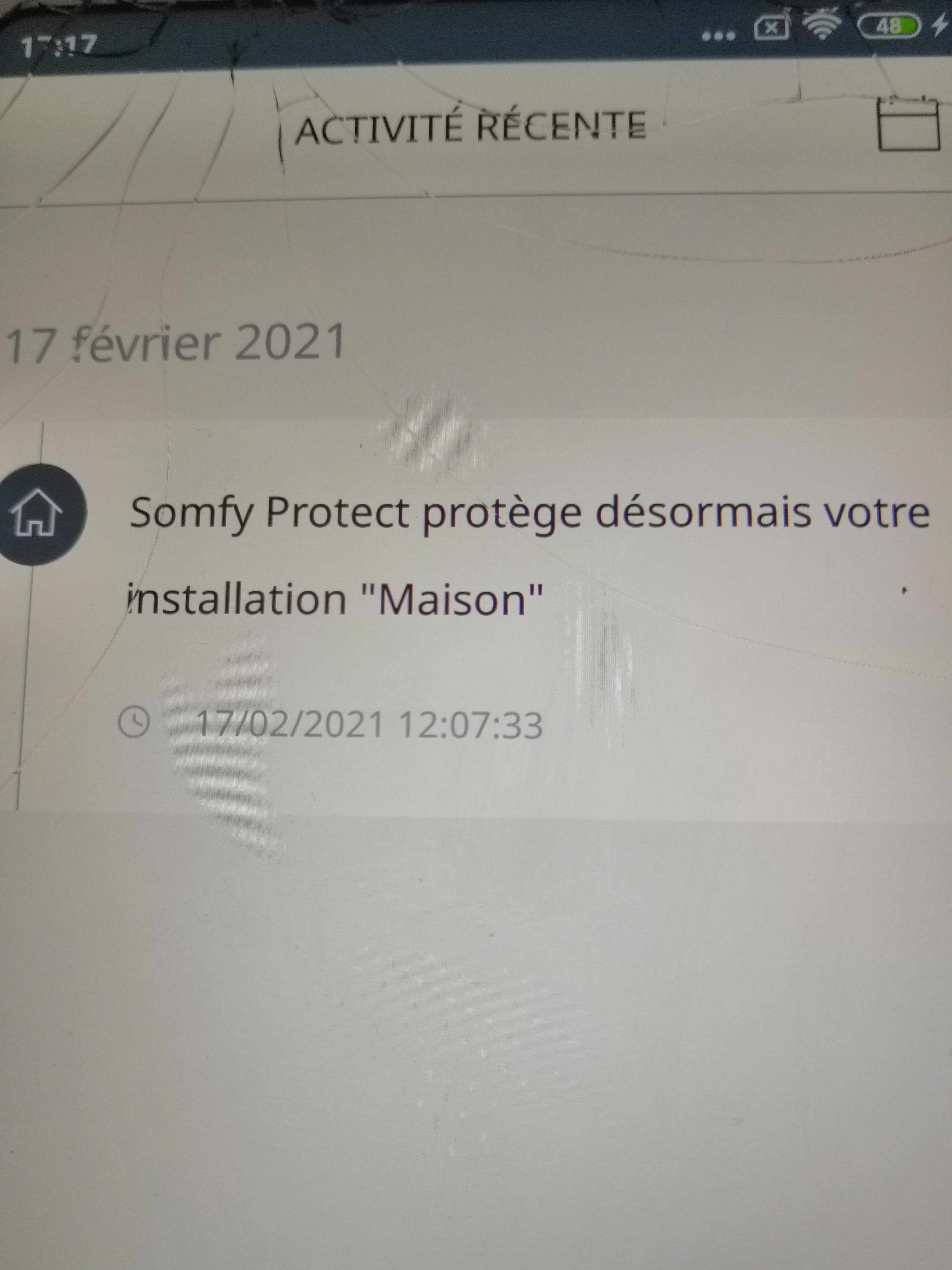

Bonjour j ai change ma box, et ca fait 3 jours que je galère, le link ne détecte plus mon réseau Et faisant suite au recommendation pour la connection dans mes équipements il n y a aucune trace de link intelitag sirène, et pourtant dans les actives récentes c est écrit somfy protege votre maison.

    Bonsoir Silvio
    Su vous avez supprimé le link de l'application pour le réinstaller avec la nouvelle box, vous avez viré toute l'installation et il faut tout réinstaller.
    La procédure standard en cas de changement de box c'est faire la procédure de changement de wifi
    De plus il y a un problème sur les serveurs Somfy Protect en ce moment (message en jaune dans le pavé bleu) donc pas le bon moment pour faire une quelconque installation.
