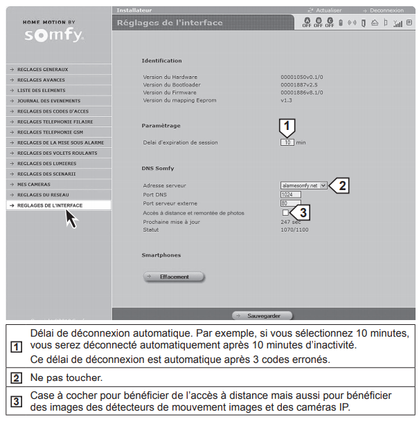

    Pouvez vous vérifier que la case accès a distance est bien cochée dans votre alarme (voir copie d'écran "3" )

    la case accès à distance est bien cochée

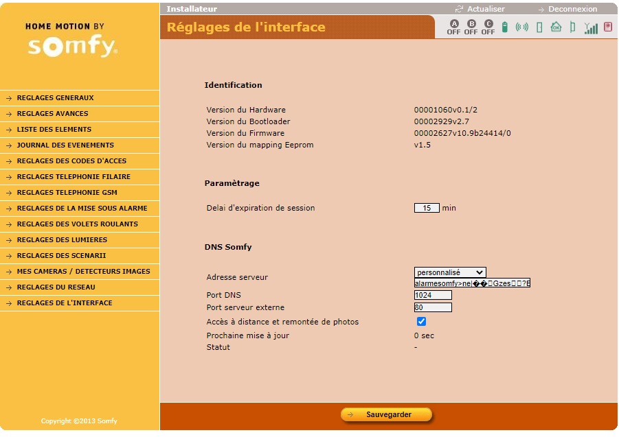

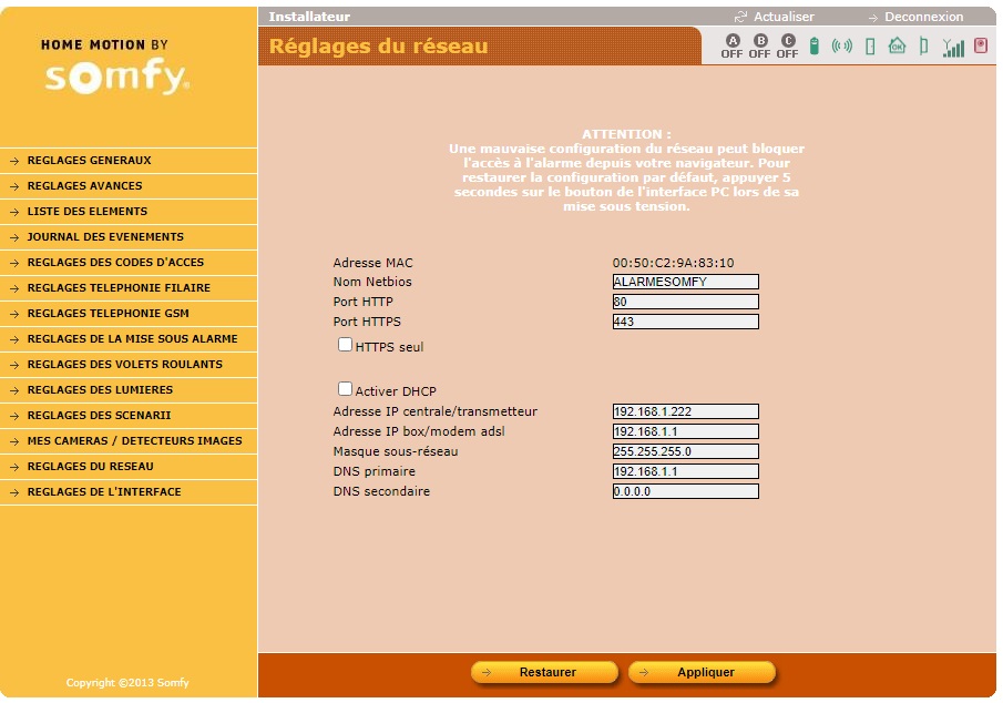

    Bonjour Thomas,
    voici les copies d'écran des réglages du réseau et de l'interface.
    Colette

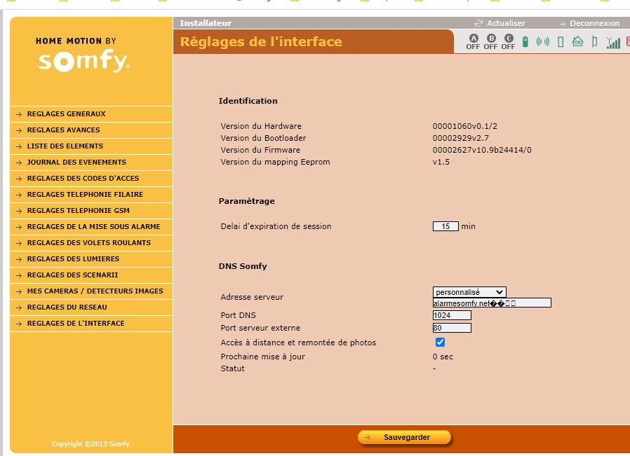

    Bonjour Thomas,
    Merci pour votre réponse.
    J'ai remis "alarmesomfy.net" dans l'adresse du serveur. J'ai sauvegardé. ça ne fonctionne toujours pas et effectivement le champ se modifie seul comme on le voit sur cette copie d'écran.
    Y a t-il une solution ?
    Merci pour votre aide
    Bonjour Colette,
    Je vous confirme que d'après ce que vous nous indiquez, il semblerait que votre Centrale/Transmetteur soit défectueuse. Afin de gérer votre SAV, je vais avoir besoin d'informations personnelles et c'est pour cette raison que je viens de vous envoyer un mail pour continuer votre dépannage en privé.
