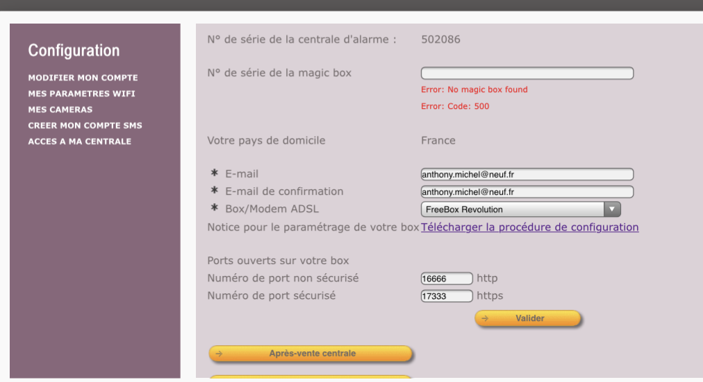

    Pouvez-vous poster une copie d’écran à partir de la console web du transmetteur en mode installateur du « Réglage réseau » et du « Réglage de l’interface ».

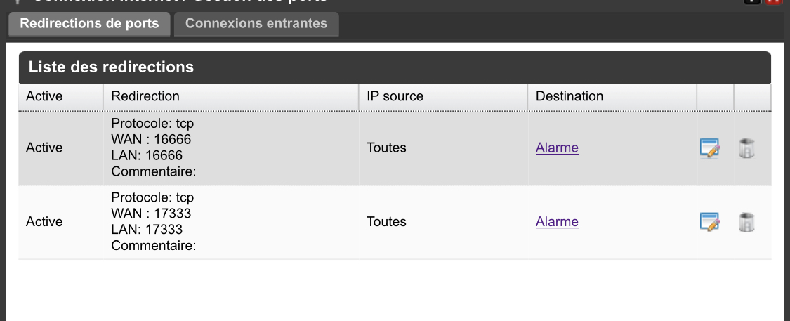

    De même qu’une copie d’écran de l’ouverture des ports sur votre Freebox.

    Bonsoir,
    Désolé pour ma réponse tardive, j’étais en vacances.
    Vous trouverez ci-joint les copies d’écran demandées.

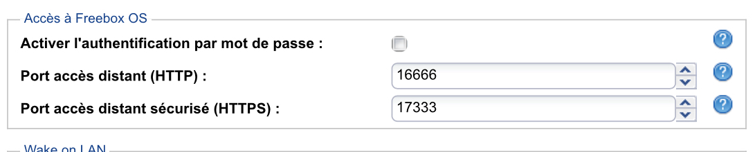

    Bonjour Anthony
    Vous ne devez pas avoir les mêmes ports pour l'accès à distance de l'alarme et l'accès à distance de la Freebox. Modifiez les ports d'accès à distance de la Freebox.

    Bonjour Jean-Luc,
    Merci beaucoup pour votre réponse et votre réactivité.
    Après les modifications des ports tout fonctionne.
