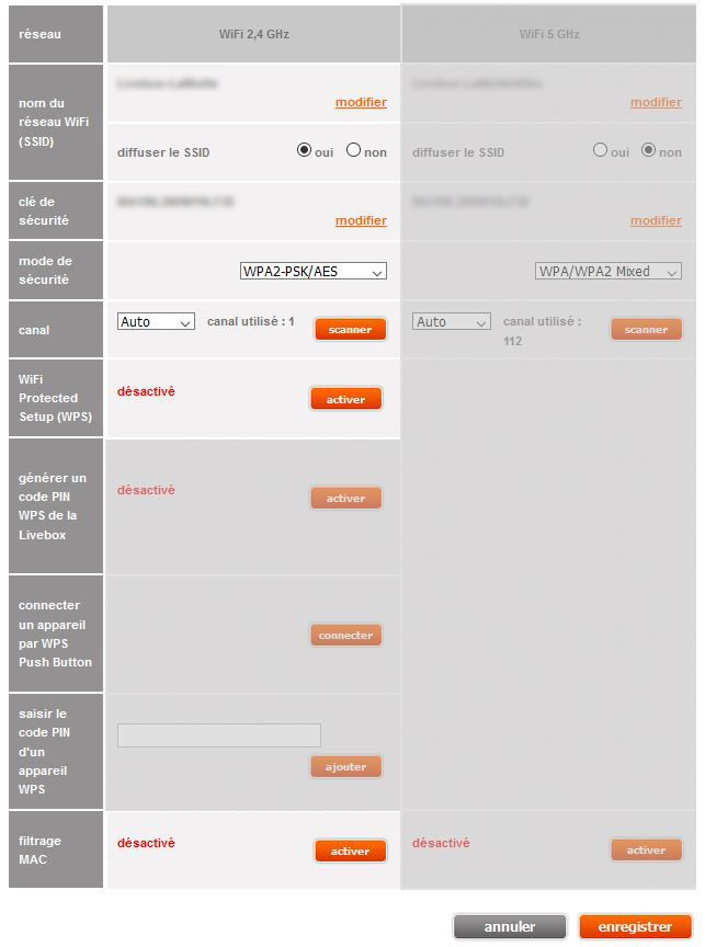

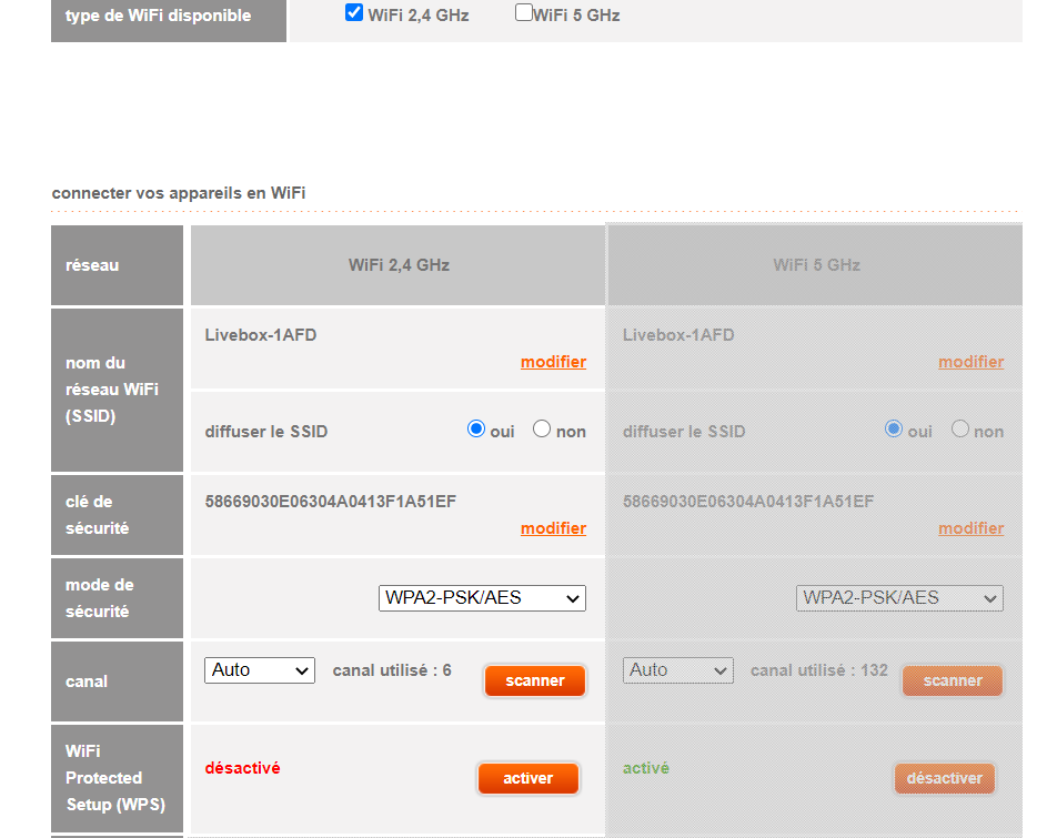

    Fait aussi. capture paramètres box jointe
    Ci-joint aussi capture de l'analyse du réseau wifi

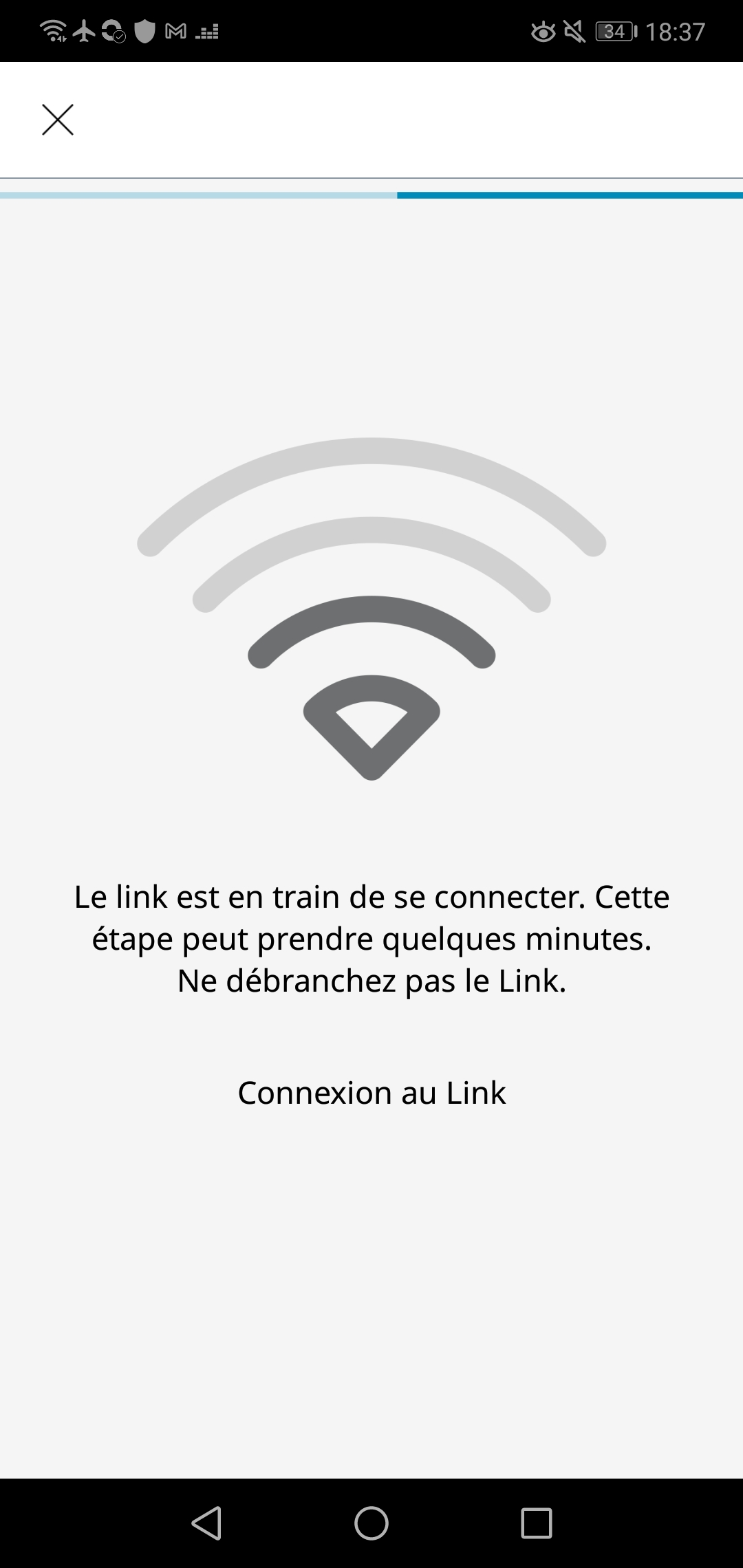

    Le link détecte mon wifi, mais quand je m'y connecte, je reste bloquée sur cette étape (voir pièce jointe).

    Vous avez bien désactivé le WIFI intelligent sur votre smartphone ?
    Comme vous êtes chez FREE attention au clé Wifi a rallonge avec caractères spéciaux. SSID + Clé WIFI 45 caractères maximum.

    Effectivement le wifi intelligent était désactivé (+ mode avion activé).

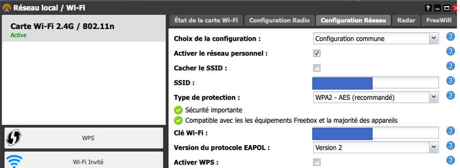

    Le SSID de mon wifi ne fait que 4 caractères, et la clé wifi 16 caractères, sans caractères spéciaux.
    Je ne sais plus trop quoi faire :(
    Elsa, je pense que lorsque vous avez eu le message le Link en train de se connecter... vous n'avez pas attendu assez longtemps car ça peut être plusieurs minutes.

    Pouvez-vous nous envoyer une photo de l'adresse MAC de votre Link car il y a une faute de saisie dans celui que vous nous avez envoyé?
    Ainsi m'envoyer des captures écrans de vos réglages réseaux et d'essayer en partage de connexion :

    Voici les photos du Link et de mes réglages wifi.
