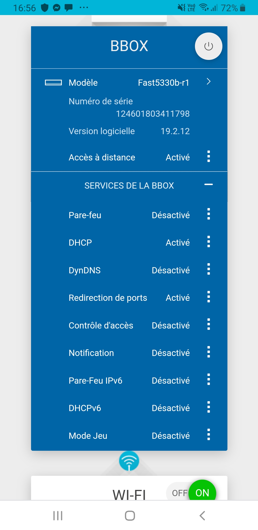

    Bonjour Jacky,
    Merci pour votre support. Malheureusement meme en désactivant le pare feu de la box, le link ne se connecte toujours pas.
    En photo, la configuration de ma box. J'ai remis mon ancien SSID freebox car j'avais d'autres équipements parametrés en wifi. J'ai vu cette astuce après avoir réinitialisé mon link, dommage.
    Pouvez vous me dire si la config box est bonne ?
    Merci par avance
    Bonjour Joffrey
    Vous n'avez pas utilisé le tuto de paramétrage de la BBOX sinon vous auriez séparé les Wifi 2.4 et 5 ghz avec des noms différents.
    Dans votre copie d'écran il y a un gros bouton pour séparer les WIFI il faut cliquez dessus.
    Relisez le tuto ci dessous et appliquez le à la lettre.
    https://somfy.engagement.dimelo.com/files/attachments/876...

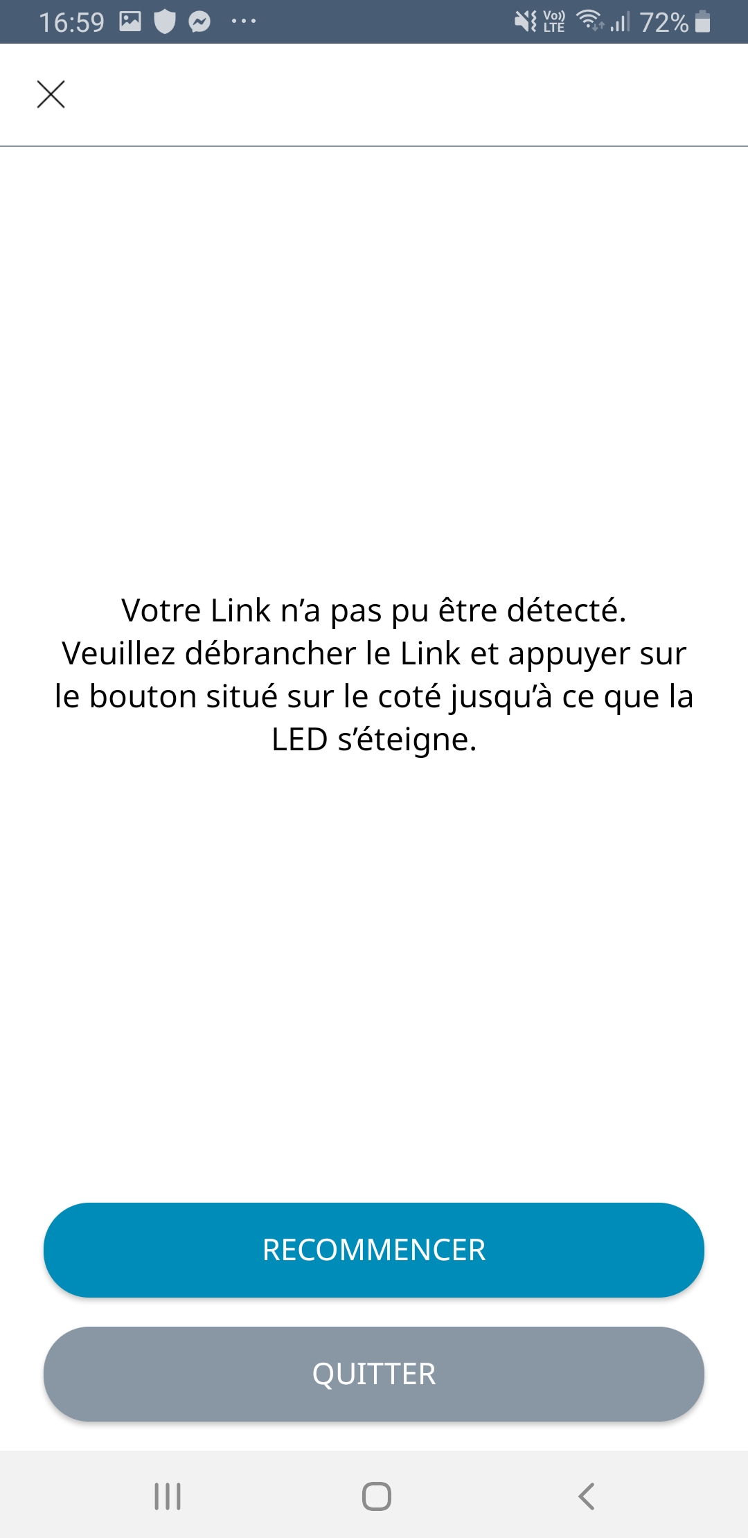

    Je reviens vers vous apres avoir pu faire des essais aujourd'hui. Malheureusement rien a faire, le link n'est pas detecté.
    Je vous joins les photos. Que puis je faire svp ?
    L'aide d'un Yello ? J'ai deja été cambriolé il y a 4 mois, je ne suis pas serein depuis que l'alarme est inutilisable. Merci a vous

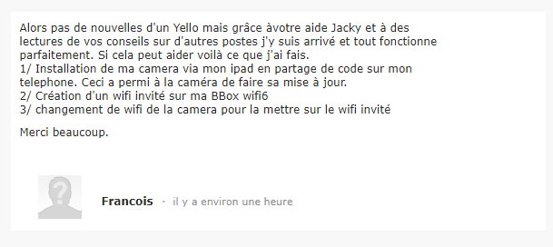

    Bonsoir Joffrey
    Link ou Caméra même combat.
    Je vous met en lien un retour d'expérience d'une personne qui a suivi nos recommandations.
    En copie d'écran son dernier retour
    https://forum.somfy.fr/questions/2629434-flux-camera-exterieur-indisponible

    Maud,
    Lorsque je me connecte au reseau "Somfyhomealarm" et que je lance l'appli, elle n'arrive pas a se lancer et me met un message d'erreur comme si je n'avais pas de reseau du tout... (voir photo) donc impossible de connecter le link. J'ai fait plusieurs tentatives en lancant la detection du link et me connectant au reseau somfy mais rien n'y fait !
    Comment me sortir de cette situation ? Dois je supprimer le link et me farcir toute l'installation à nouveau ? Ca fait plus de 15 jrs que je n'ai plus d'alarme et que je bataille :/

    Bonsoir Guillaume,
    "Vous avez ce message d'erreur car vous êtes connecté au wifi du link au moment de lancer l'application ?"
    Oui comme j'ai cru comprendre devoir le faire suite au message de Maud.. je pensais que ca pouvais marcher :/
    "Sur l'une de vos premières captures, l'option redirection des ports est activée sur votre box, quels sont les ports configurés ?"
    Je n'ai jamais été voir dans les ports, pensez vous que je puisse y modifier quelque chose ?
    Je ne suis pas dans le logement et ne peux pas acceder a la box a distance donc je ne peux vous en dire plus pr le moment. Si vous pouvez m'aiguiller je pourrais faire une tentative lorsque je serai sur place
    Merci pour vos pistes ;)

    Bonjour Guillaume,
    Lors de la procedure de changement de wifi, je n'ai jamais l'etape de choisir le reseau wifi... je ne peux donc pas choisir le reseau somfyhomealarm !
    Je debranche le link j'appui long je relache je refais un appui bref, l'appli cherche a connecter le link puis message d'erreur.
    Voila pourquoi je ne peux pas appliquer vos conseils...

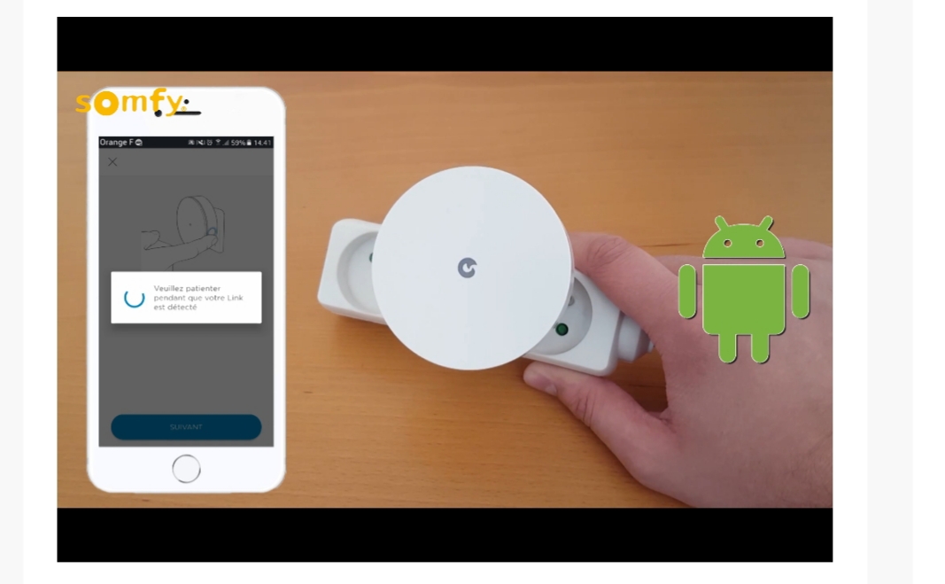

    0.46 min dès que je debranche le link la led s'eteind complètement. Elle reclignotte qd je rebranche
    1.25 min sur toutes mes tentatives je n'ai jamais eu la fenetre du choix du reseau wifi

    Oui pour la lumiere eteinte j'ai effectivement vu des tutos ou cela etait indiqué.
    Je ne peux vous faire de capture car pas sur place mais voici le dernier ecran que j'ai (repris de la video), ca cherche longtemps (environ 3 min) puis me met le message d'erreur (en photo)
