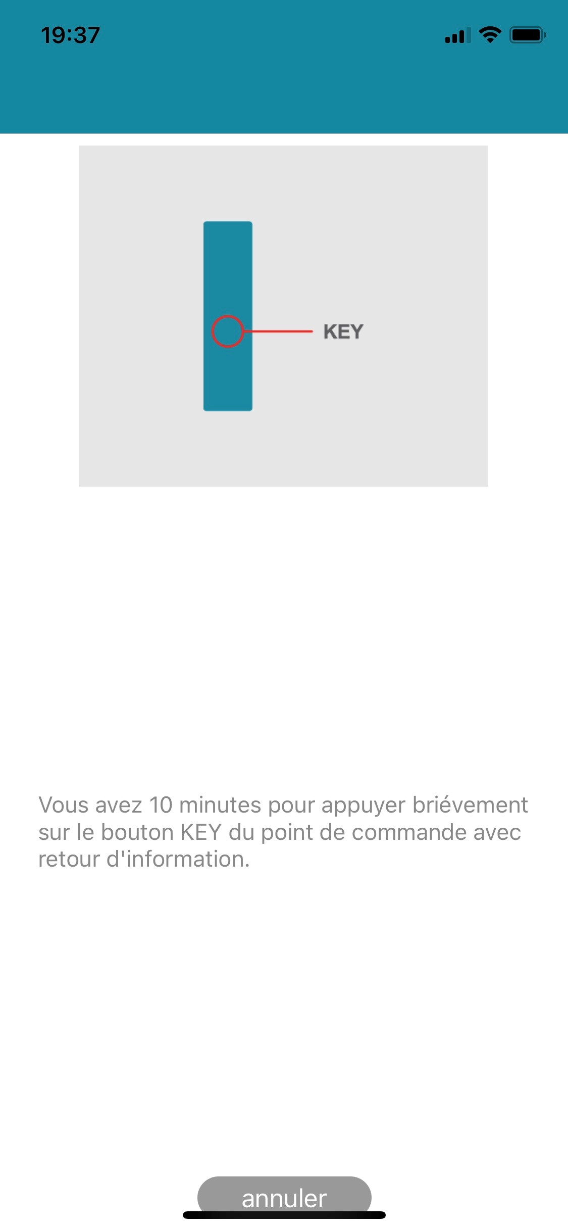

    Maintenant, je voudrai passer de Connexoon à Tahoma.
    Je suis la procédure que vous décrivez et je bloque à l'étape où il faut appuyer sur le bouton "Key" que je ne trouve pas ...
    Pouvez-vous m'aider ?
    svp
    Bonjour Larbi,
    Il faut suivre la procédure suivante :
    • Le Connexoon et la TaHoma doivent tous les deux être branchés et raccordés votre box ADSL
    • Connectez-vous à l'interface PC de votre TaHoma
    • Allez dans le menu "Configuration" et sélectionnez l'onglet système IO
    • Sélectionnez recevoir une clé de sécurité et cliquez sur OK pour valider le message de prévention
    • Connectez-vous sur l'application Connexoon
    • Sélectionnez envoyer une clé de sécurité et cliquez sur OK pour valider le message de prévention
    • Validez l'envoi de la clé de sécurité avec OK
    • Cliquez ensuite sur "Continuer" sur l'interface PC du TaHoma pour recevoir la clé du Connexoon
    • Une fois la clé de sécurité récupérée sur le TaHoma, retourner dans le menu "Configuration" et sélectionnez l'onglet "IO" cette fois-ci
    • Cliquez sur "Ajouter" -> "Un équipement" et sélectionnez "Sans télécommande"
    • La Tahoma devrait découvrir les produits installés sur le Connexoon.
