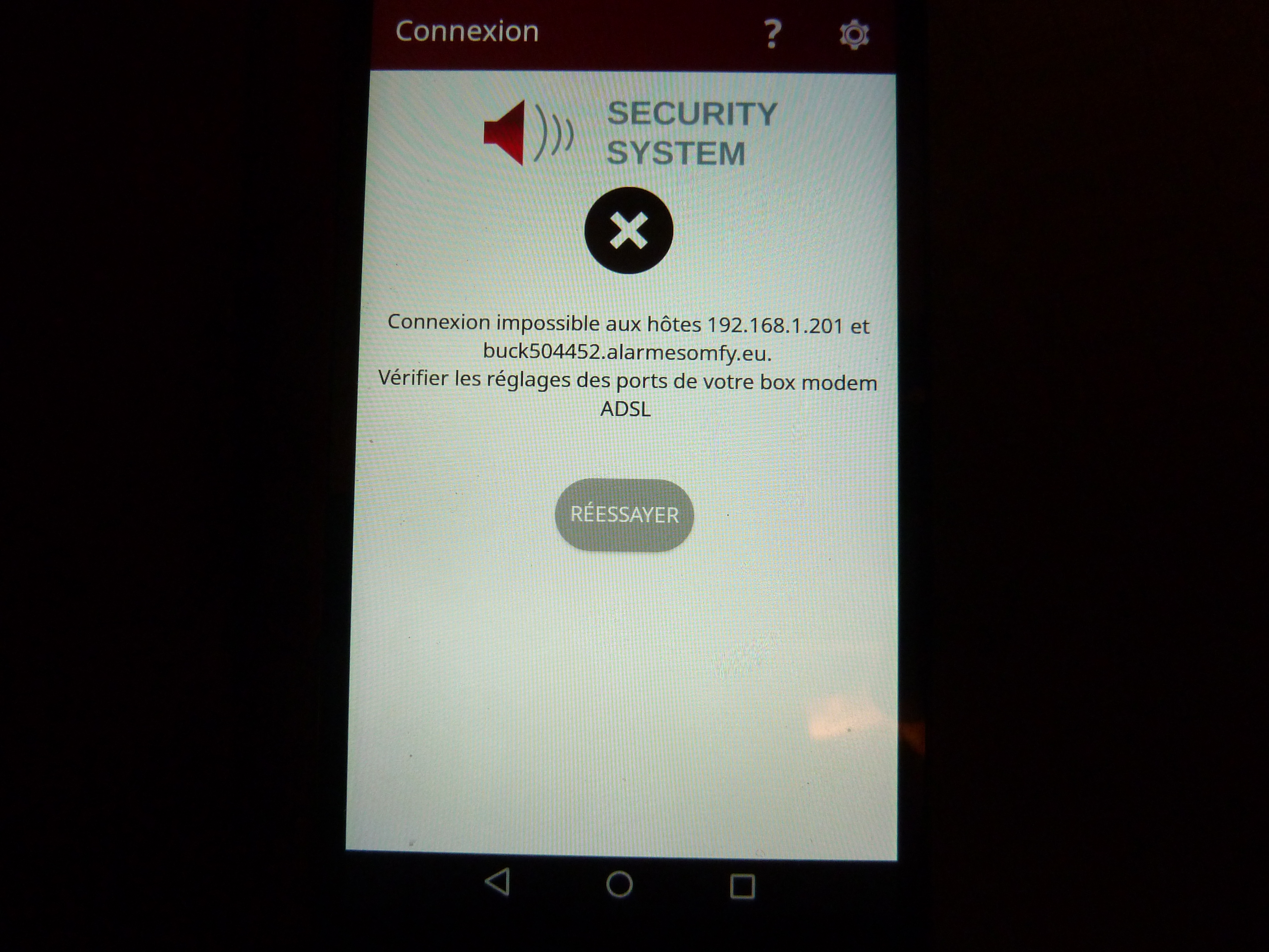

    Merci pour votre aide. J'ai appliqué les changements que vous préconisez. Malheureusement toujours impossible de communiquer avec l'alarme à distance. Sur les conseils de Jacky, hier, j'ai testé l'ouverture des ports. Ils sont toujours fermés. Peut-être est-ce dû à FTP Data où je vois que les références de l'appareil sont de mon ancien code alarme. Je vous joins les copies d'écran d'aujourd'hui. Merci pour vos conseils qui sûrement me permettront de résoudre mon problème.
    Bonsoir Jean-Luc Q.
    Vous avez fait une erreur dans votre nom de Domaine; Il faut enlever le 'e' de alarme
    c'est xxxxx.alarmsomfy.eu
    Bien vu Jacky ! C'est pourquoi je demandais une copie d'écran de l'appli mobile.
