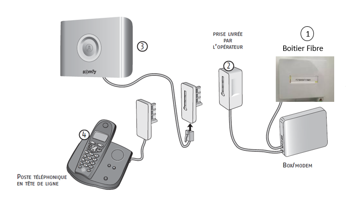

    Bonjour Philippe
    Le fil de téléphone de l'alarme, ne doit plus être branché sur la prise 'T' du mur mais sur la prise marquée téléphone derrière la box.
    (ADSL ou Fibre même branchement)

    c'est bien le cas, je suis bien connecté derrière la box, les branchements n'ont pas changés
