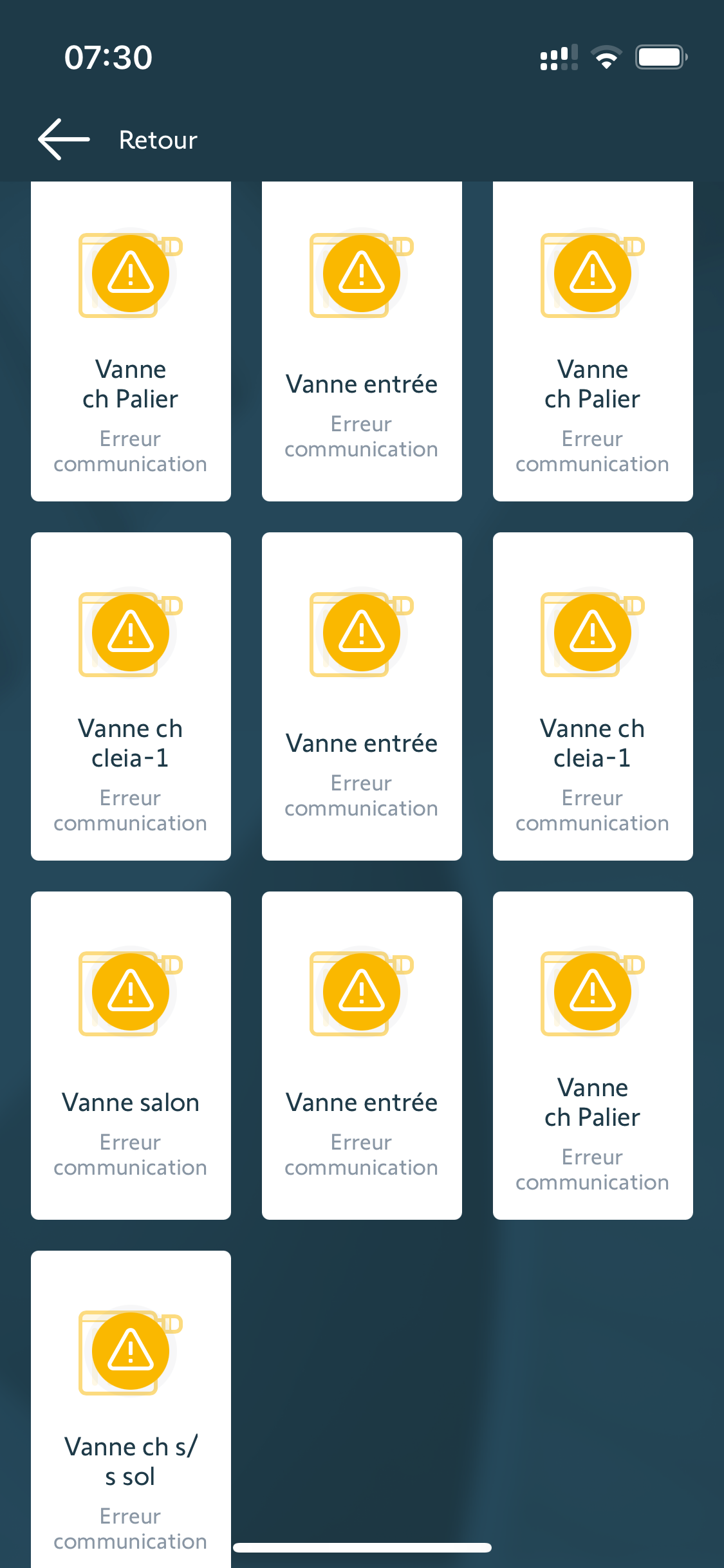

    J'ai le même problème que ce qui a été largement décrit sur ces pages.
    10 vannes thermostatiques achetées et installées en octobre 2024.
    Box Tahoma swtich activée le 05/05/2024 (suite déménagement), 2052-3285-4336.
    Les têtes ont fonctionné normalement jusqu'à il y a environ une dizaine de jours où la connexion avec toutes les vannes a été perdue "erreur de connexion".
    Diverses tentatives : réinitialisation "simple" (retrait et remise piles + réapprentissage course), réinitialisation IO et usine avec réinstallation totale de l'ensemble (ce qui est réellement fastidieux).
    Rien à faire. Je ne peux même pas récupérer le pilotage manuel sur la vanne (sauf peut-être à renouveler une réinstallation totale).
    Les piles sont toutes ok (entre 85 et 95 %) et toutes sont proches de la Tahoma, puisque pendant près de 3 mois il y a eu un fonctionnement tout à fait normal.
