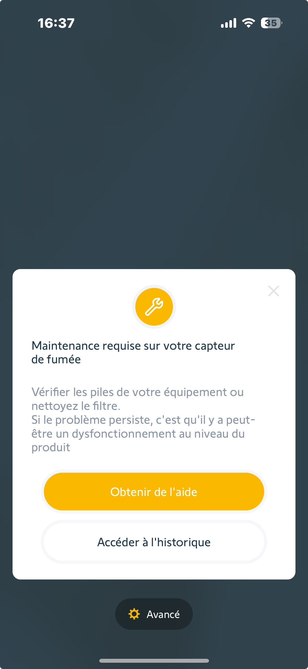

Detecteur de fumée - maintenance requise
J'ai installé un detecteur de fumée io sur mon tahoma switch, mais j'ai un message "maintenance requise" qui s'affiche. J'ai réinitialisé le detcteur, mais toujours le même message sans aucun details. Qu'elle est svp l'origine ?

    Même pb.
    Maintenance requise sur un de mes détecteur de fumée.
    J'ai changé les piles mais rien n'y fait. Il repart qqs heures et à nouveau se met en défaut et émet un bip.
    Dois le réinitialiser ? si oui, comment ?
    Merci pour votre aide.

    Meme problème : j'ai du changé les piles, Après changement il s'est mis en maintenance requise. Cela reste après avoir retiré et remis les piles et réinitialisé l'appareil plusieurs fois. Merci de votre aide
