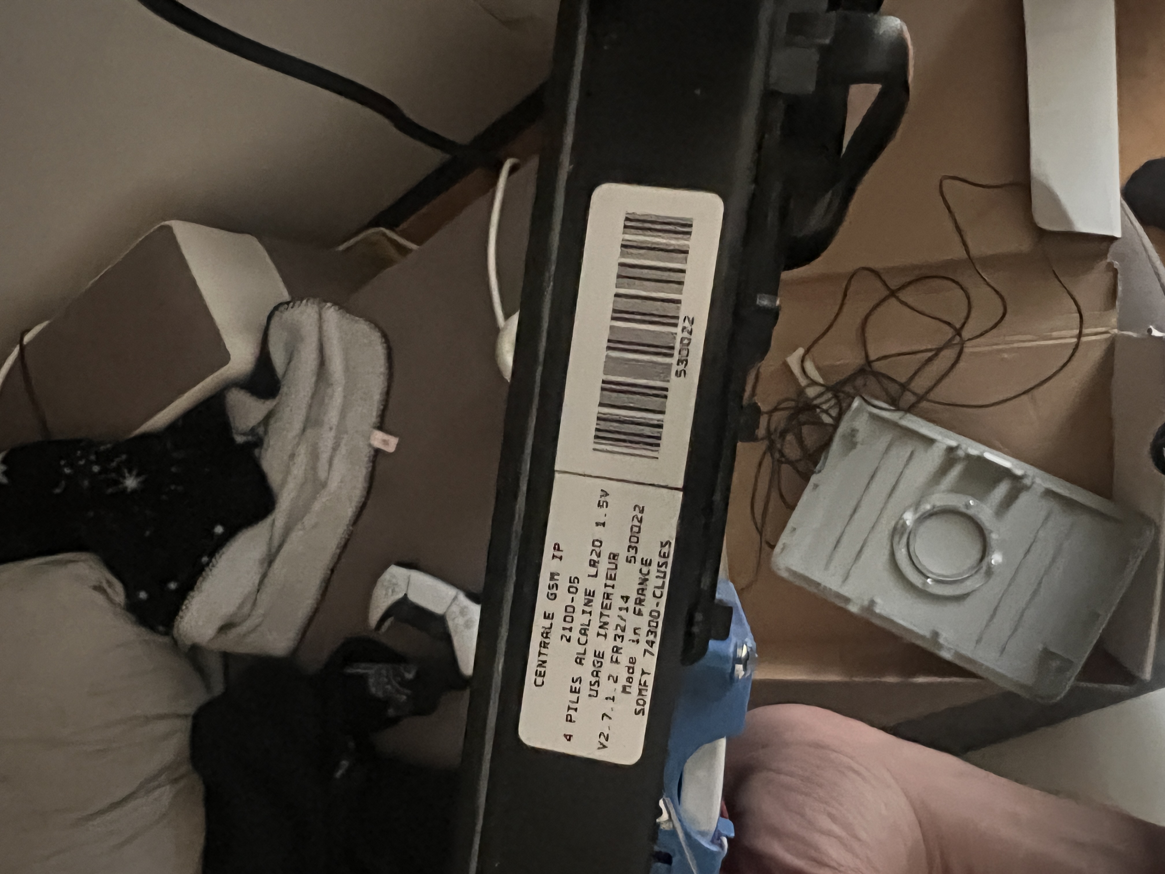

    J'ai récupéré un système complet ALARME SOMFY PROTEXIOM installé et en service. J'arrive à me connecter en local sur la centrale mais je n'arrive pas à créer un compte utilisateur afin de pouvoir utiliser l'application sur smartphone. Depuis le site http://www.alarmesomfy.net, le code de la carte IP que je saisis n'est pas reconnu dans la liste des codes. Le numéro du transmetteur est le 521942.
    Merci pour votre retour

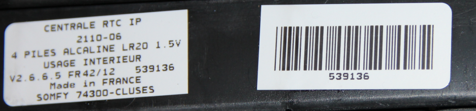

    Bonjour pour créer un compte
    je suis toujours en mode de recherche de ma centrale sachant le numéro de la centrale 351022B ne fonctionne pas .
    j ai essaye avec le numeo2480-03 ca reste en mode recherche
    mon transmetteur est le 630597.
    merci beaucoup de votre aide
    bien à vous l equipe

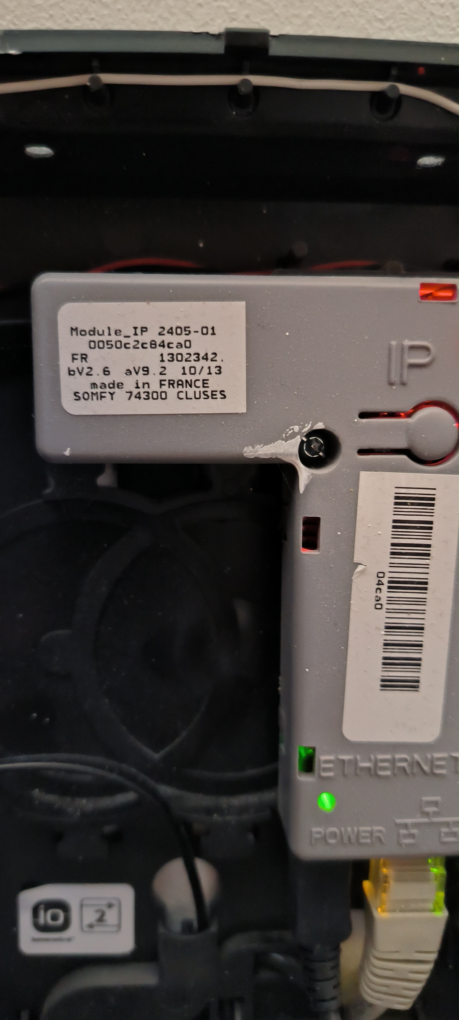

    Bonjour, j'ai aussi le même problème. Je reste bloqué sur la page "débrancher puis rebrancher le bloc secteur" et ça tourne en boucle.
    La centrale et le pc sont branchés en câble sur le même réseau.
    L'ancien propriétaire de la maison avait déjà créé un accès à distance il me semble.
    Pouvez vous m'aider s'il vous plaît ?
    Merci d'avance
    Eric
    Bonjour Eric A.
    Il faut laisser ici le n° à 6 chiffres de la centrale. Ce n° commence par 5 ou 6, c'est le premier de la "Liste des éléments". Un Yellow supprimera le compte existant afin que vous puissiez créer le vôtre.

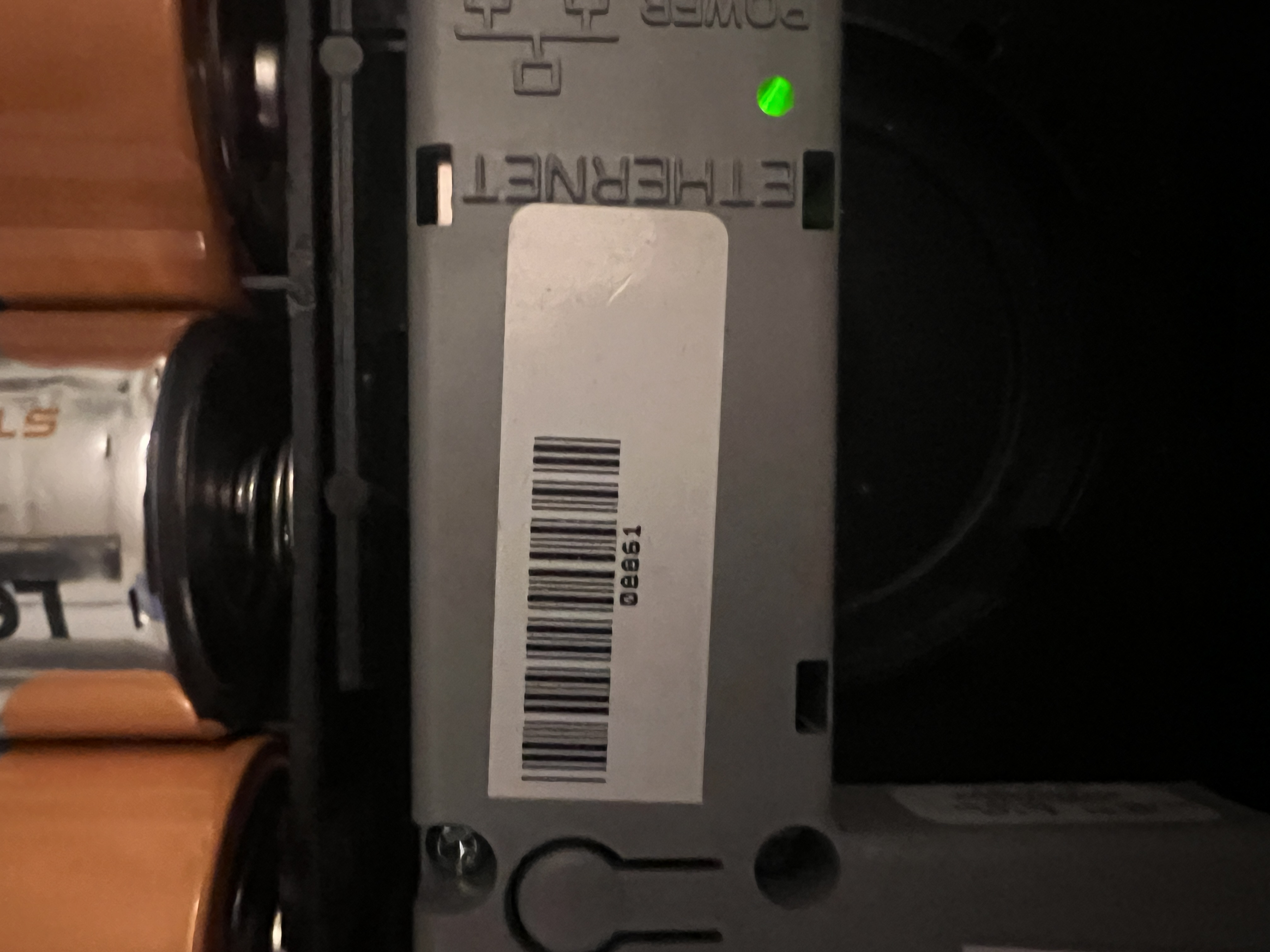

    Je suis dans le même cas que beaucoup, j’ai acheté mon alarme d’occasion et je bloque sur l’inscription, un compte a déjà été créé. Je joins la photo du transmetteur.
    Bonjour Christian
    Pour avoir de l'aide, il faut laisser ici le n° à 6 chiffres de la centrale. Ce n° commence par 5 ou 6, c'est le premier de la "Liste des éléments". Votre photo ne sert à rien !
    Christian B.
    Christian B.
    Christian B.
    44 / 100
    C’est celui ci ?
    Bonjour Christian
    Non le numéro se trouve sur l'étiquette apposée sur le coté du transmetteur. (voir photo).
    Christian B.
    Christian B.
    Christian B.
    44 / 100
    Du coup, ça doit être celui là
    Exact Christian, patientez, un Yellow va revenir vers vous rapidement.

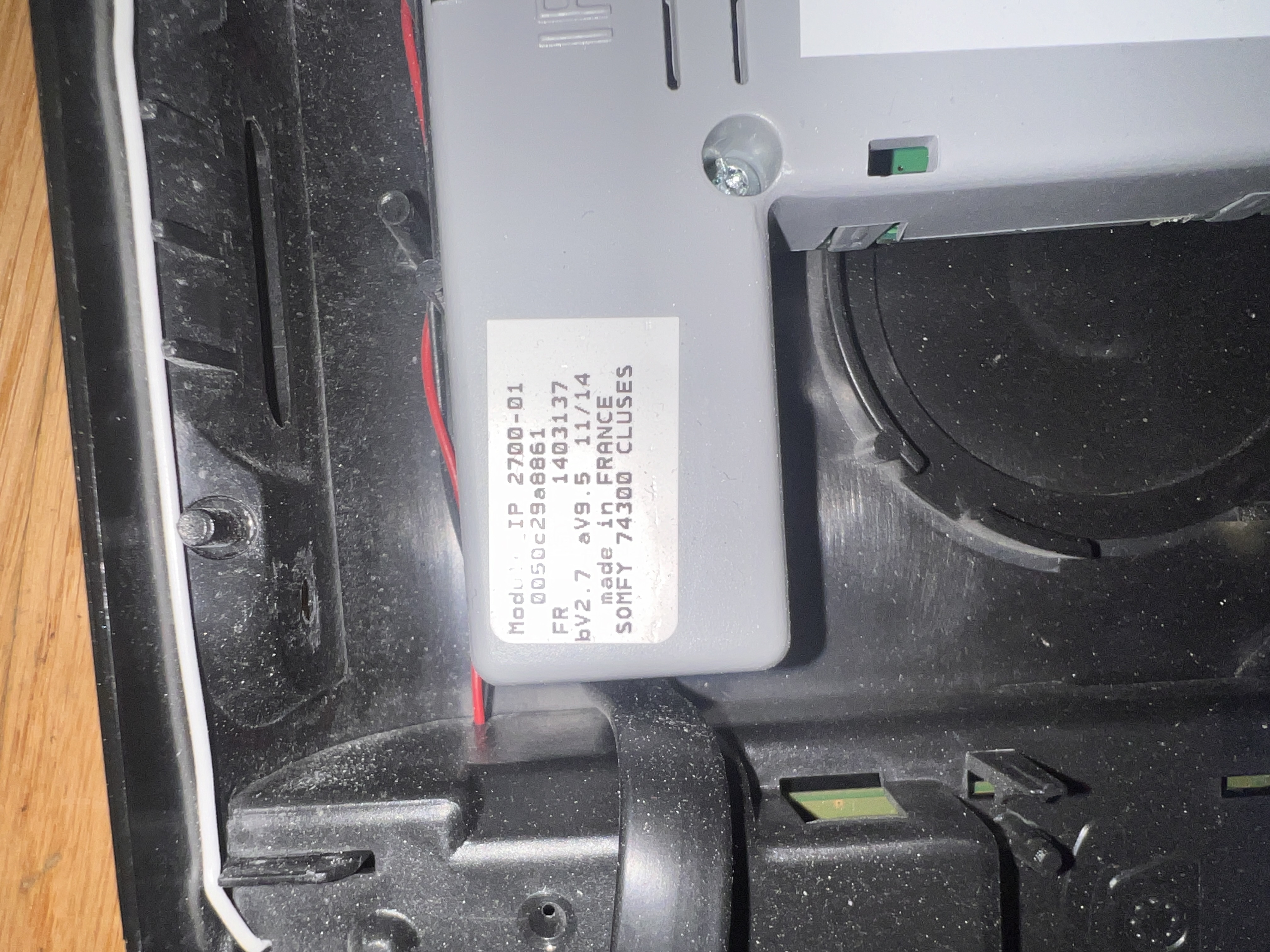

    Bonjour, j'ai mon module IP qui était défectueux, il ne communiquait plus. j'ai trouvé un module d'occasion, qui fonctionne j'arrive a communiquer en local, mais je ne peux plus créer de compte avant j'étais en somfy.net et aujourd'hui j'ai somfy.eu .... et je n'ai pas de proposition pour créer un nouveau compte. Le nouveau module 351022B l'ancien 086c5 ... est il possible de me faire une remise à zéro que j epuisse réutiliser mon alarme ? merci
    Nicolas F.
    Nicolas F.
    Nicolas F.
    Bonjour Richard,
    Si vous n'avez pas changer la central et que vous avez changer uniquement le module dans ce cas le sous domaine reste le meme.
    Remettez bien a zéro le module et reconfigurer le

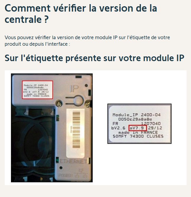

    Bonjour, pensez vous pouvoir m'apporter une solution et si possible aujourd'hui? pour que je puisse enfin réutiliser mon alarme, j'ai relancer, réinitialisé etc, mais je suis toujours au point mort de ce coté, comme je l'ai signalé, j'étais sous somfy.net, sur l'interface, je n'ai que somfy.eu, le module IP que j'ai acheté est de 2020 donc plus récent que mon alarme de 2014. je n'ai plus que aujourd'hui pour finaliser question temps perso, si cela ne marche pas je changerai mon système au complet ce qui est dommage !!!
    Merci à vous
    Bonjour Richard
    Attention, pour que ça fonctionne, le nouveau module ip doit avoir rigoureusement la même version que l'ancien. La version du module est lié à celle de la centrale.
    Est-ce le cas ?
