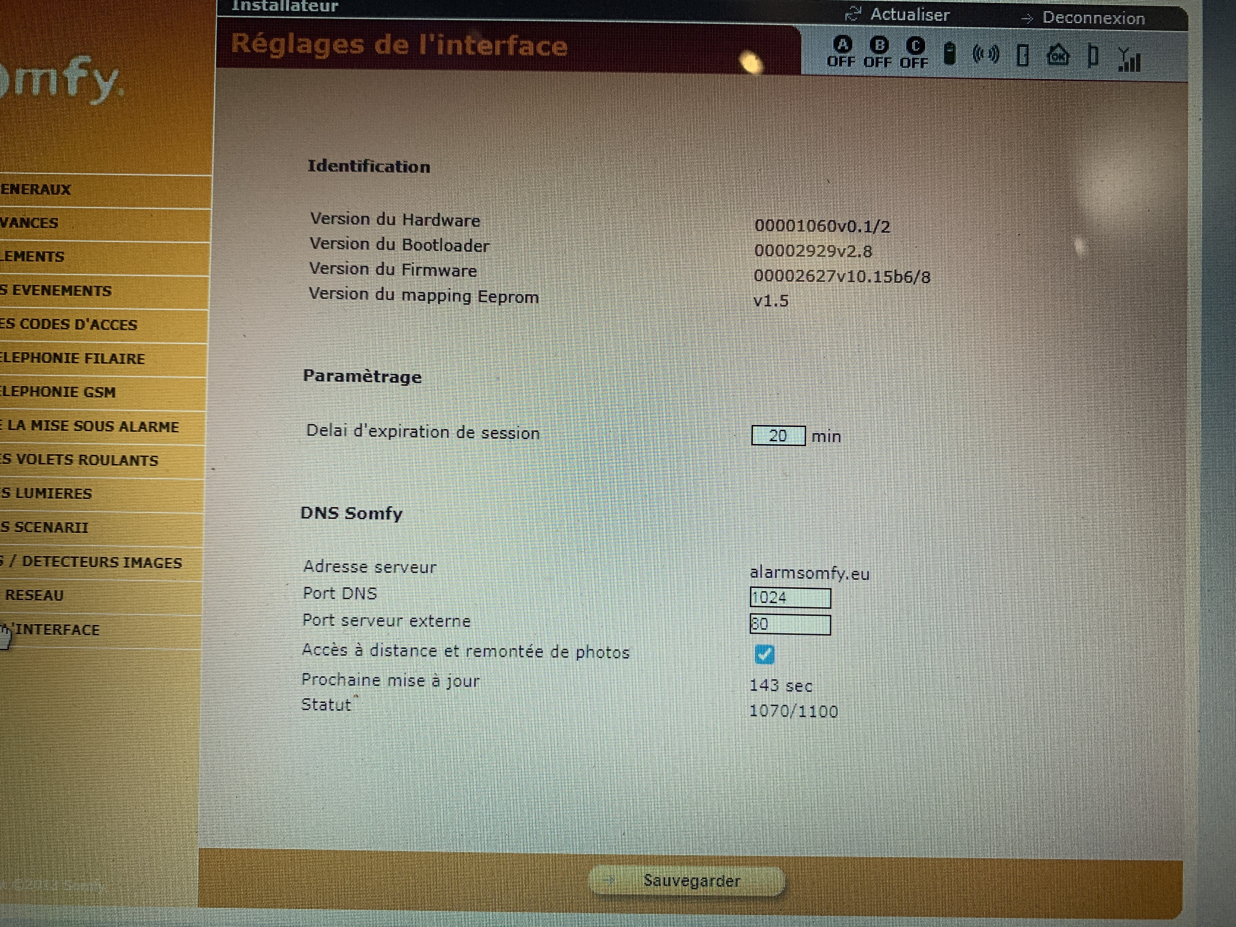

    Bonsoir à tous, et d’avance merci pour votre aide, voici les réglages réseau et interface…
    Merci encore.
    Bonjour Olivier
    Vous avez modifié le nom Netbios; est-ce celui la que l'on retrouve sur l'ouverture de vos ports 80 et 443 ?

    Bonjour à tous, j’ai effectué les modifications, hélas sans succès à l’arrivée…
    Dans le doute j’ai remis le netbios qui correspond avec l’ouverture des ports…
