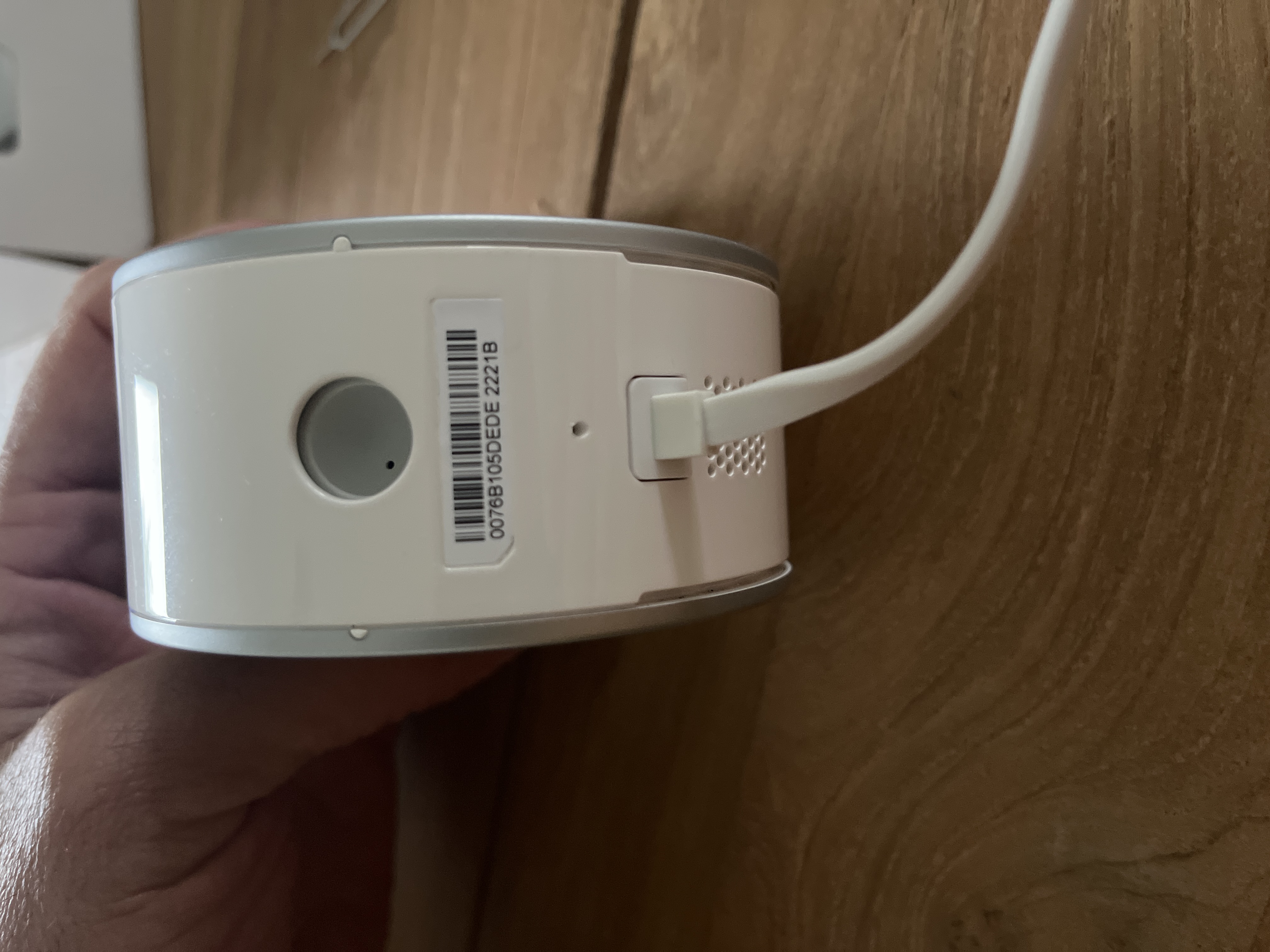

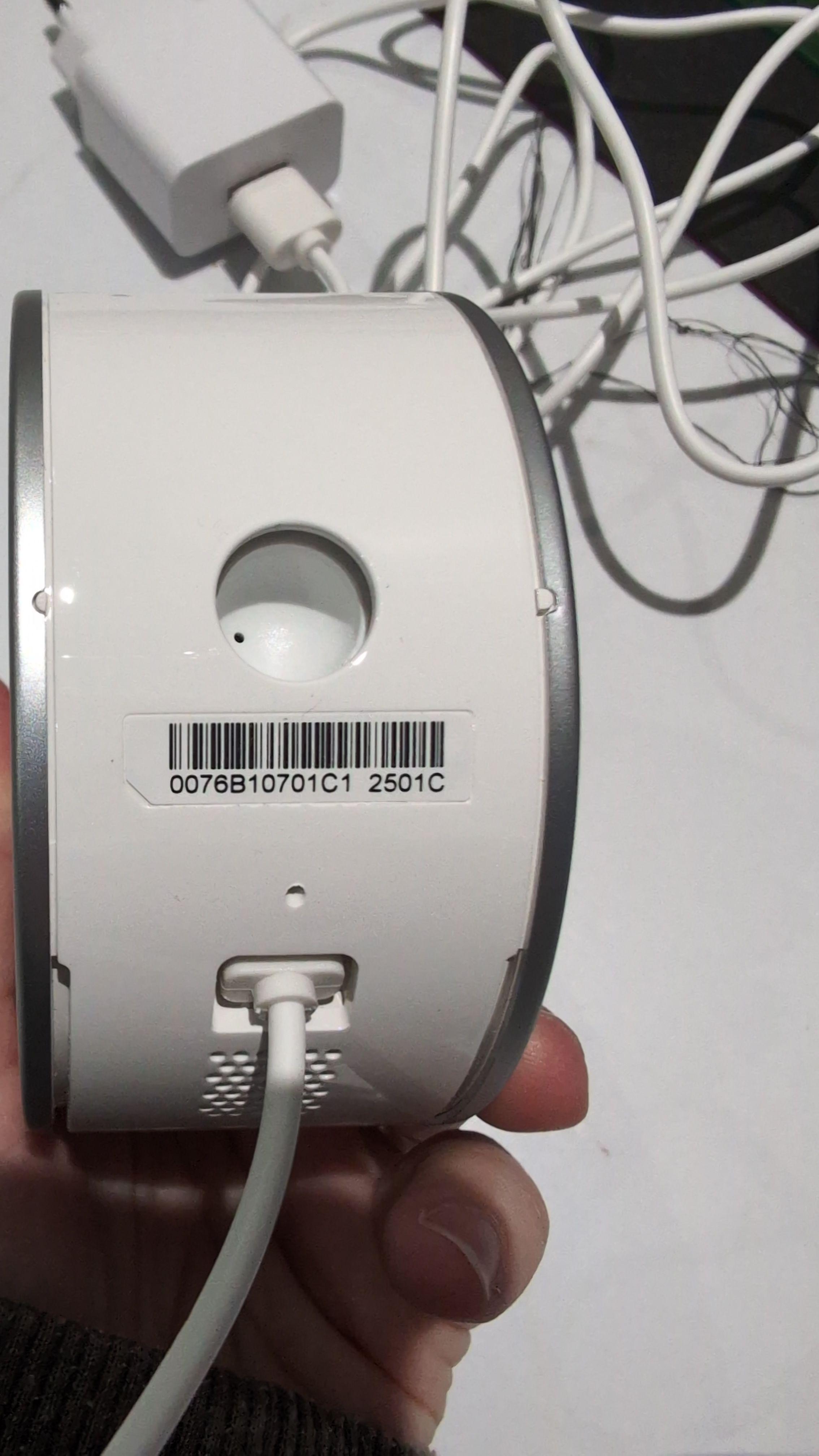

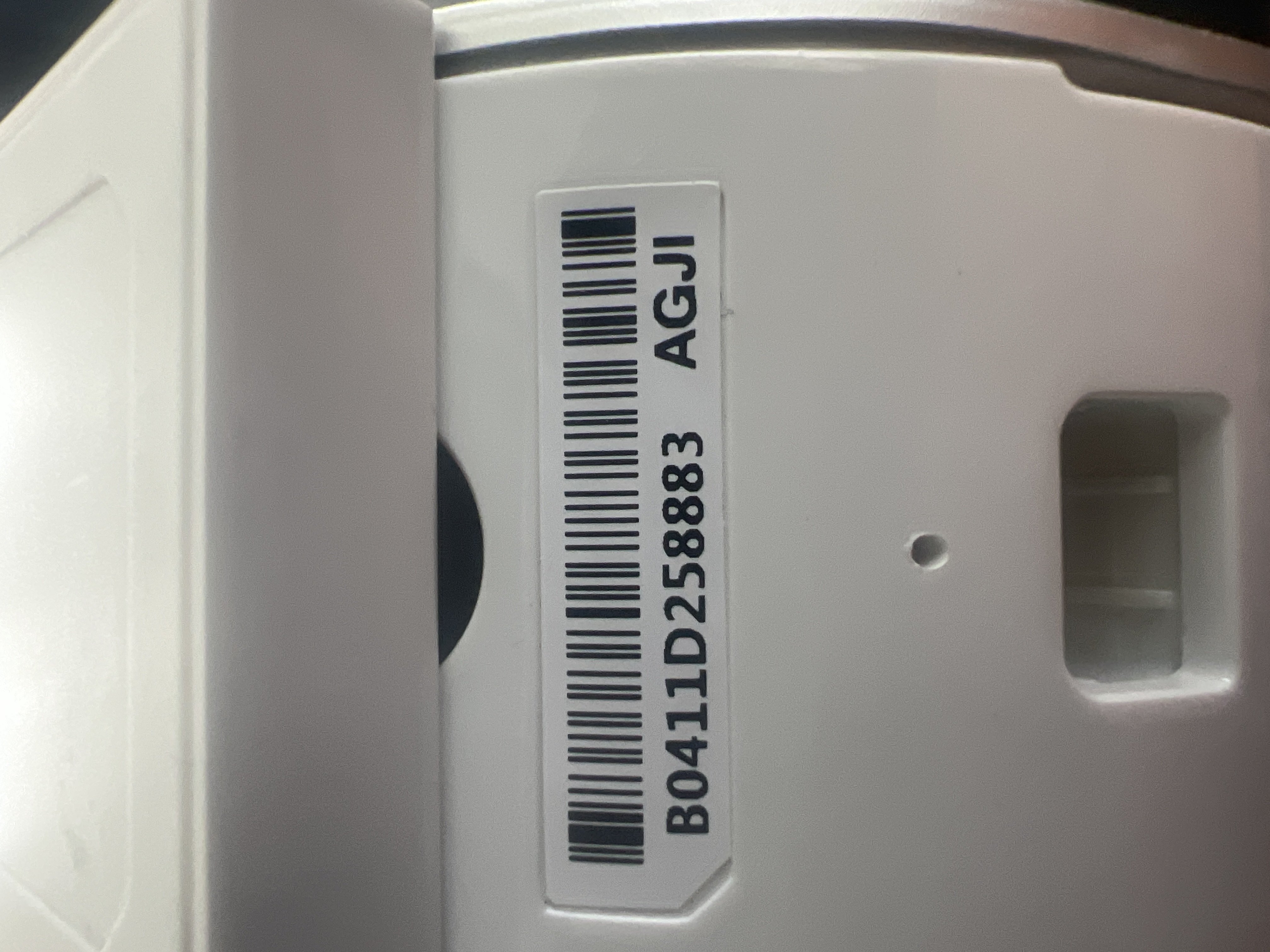

    Ci après une photo de l'arrière de la caméra

    Bruno,
    Nous allons devoir récupérer votre caméra pour analyse et vous en retourner une nouvelle.
    Je viens de vous envoyer un mail pour continuer votre dépannage ne privé.

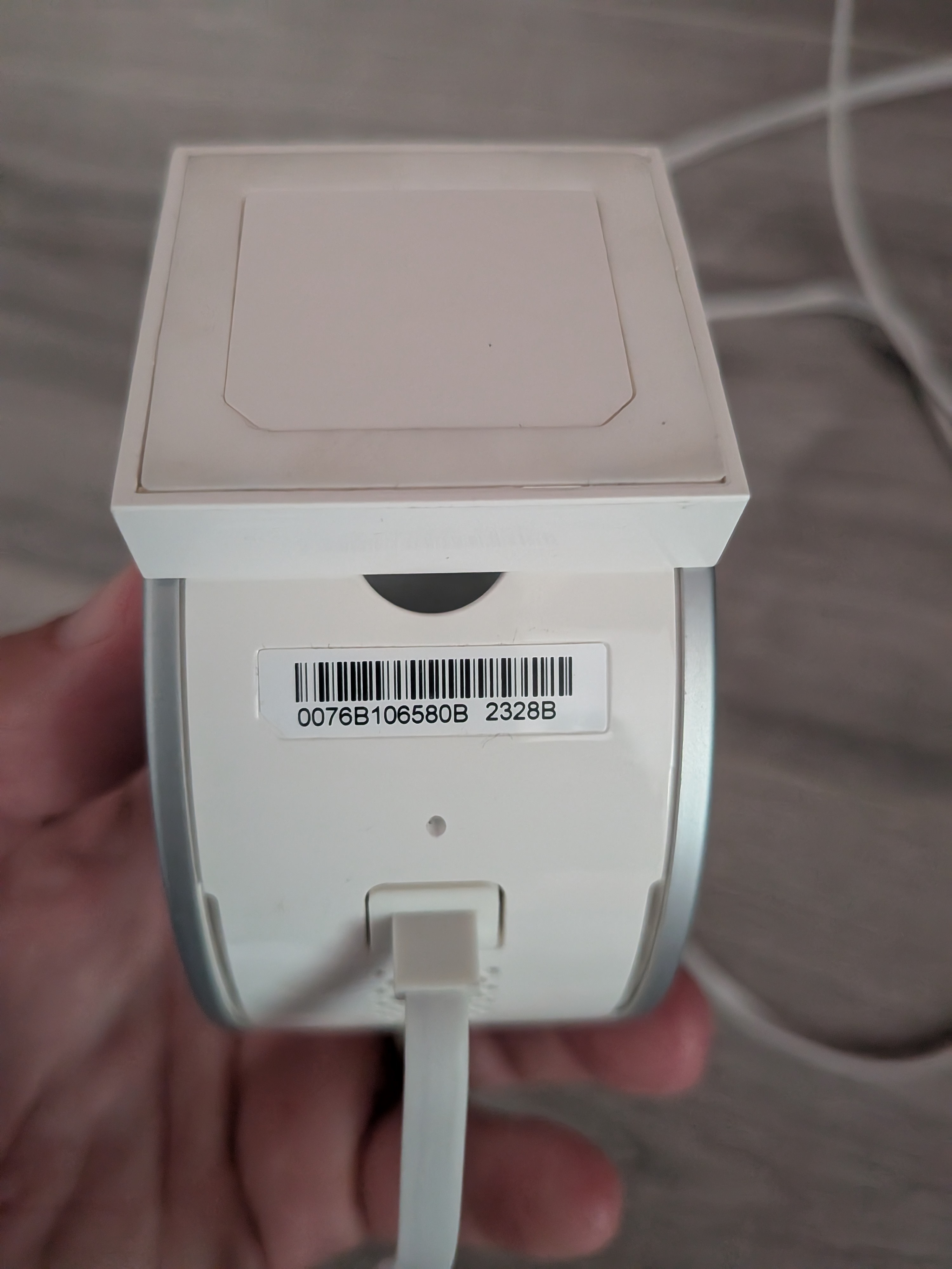

    j'ai le même problème avec ma camera somfy indoor (acheté en juin 2021).
    Impossibilité de réinitialiser. Iode bleue en permanence. wifi fonctionne normalement.
    Mon numéro mac est 0076B1056B3B
    en vous remerciant de me tenir informé

    Bonjour Jacques,
    Je constate que votre caméra a des difficultés à passer la mise à jour.
    Il faudrait débrancher électriquement 20s, prolonger le reset de +12s, mettre votre caméra vraiment proche de votre box internet.

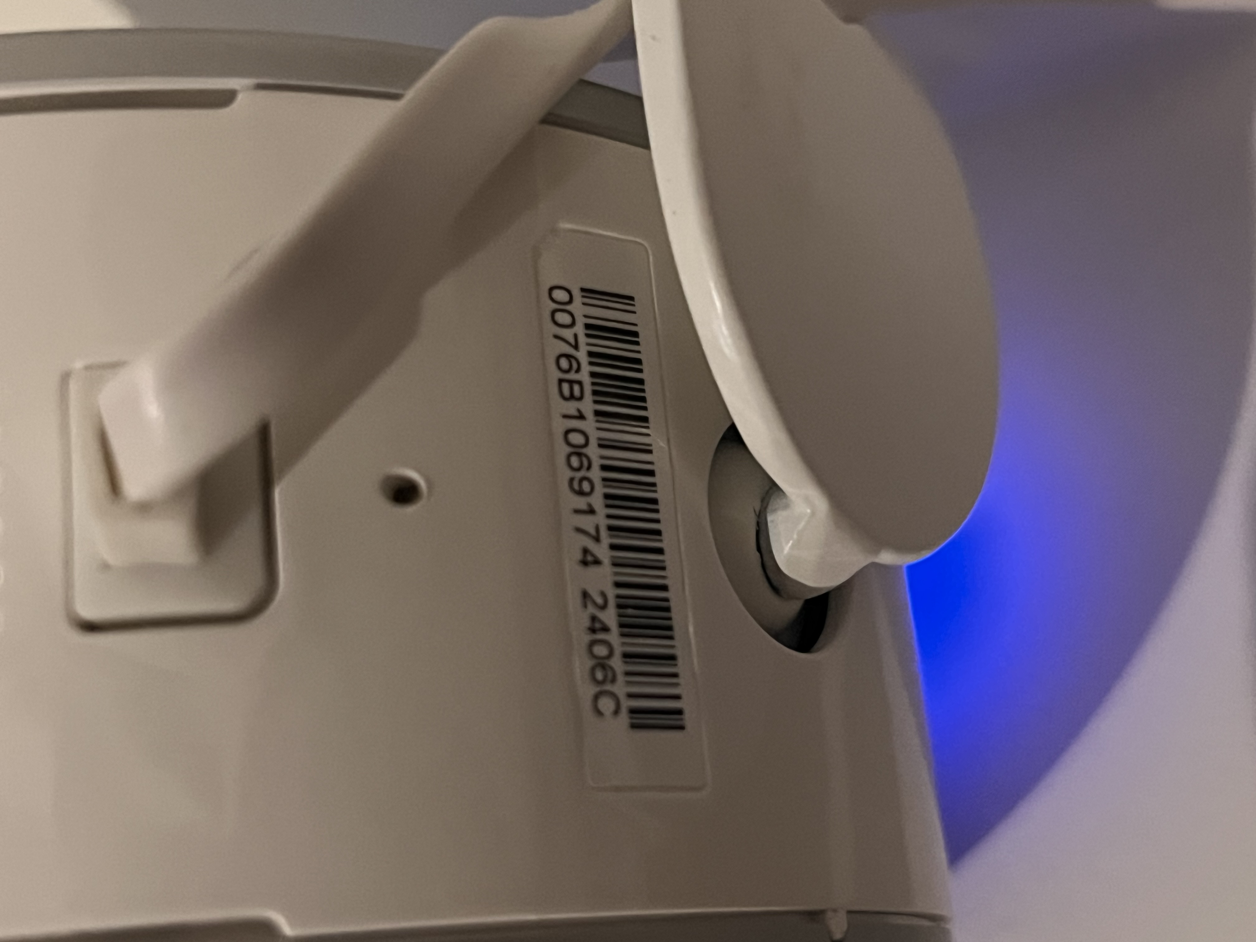

    J’ai également le problème, la caméra reste ouverte, le témoin reste bleu et il est impossible de la réinitialiser (et elle n’est pas vue par l’installation). Son numéro de série est 0076B105C6B8 2150.
    Comment dois-je procéder pour un éventuel changement ?

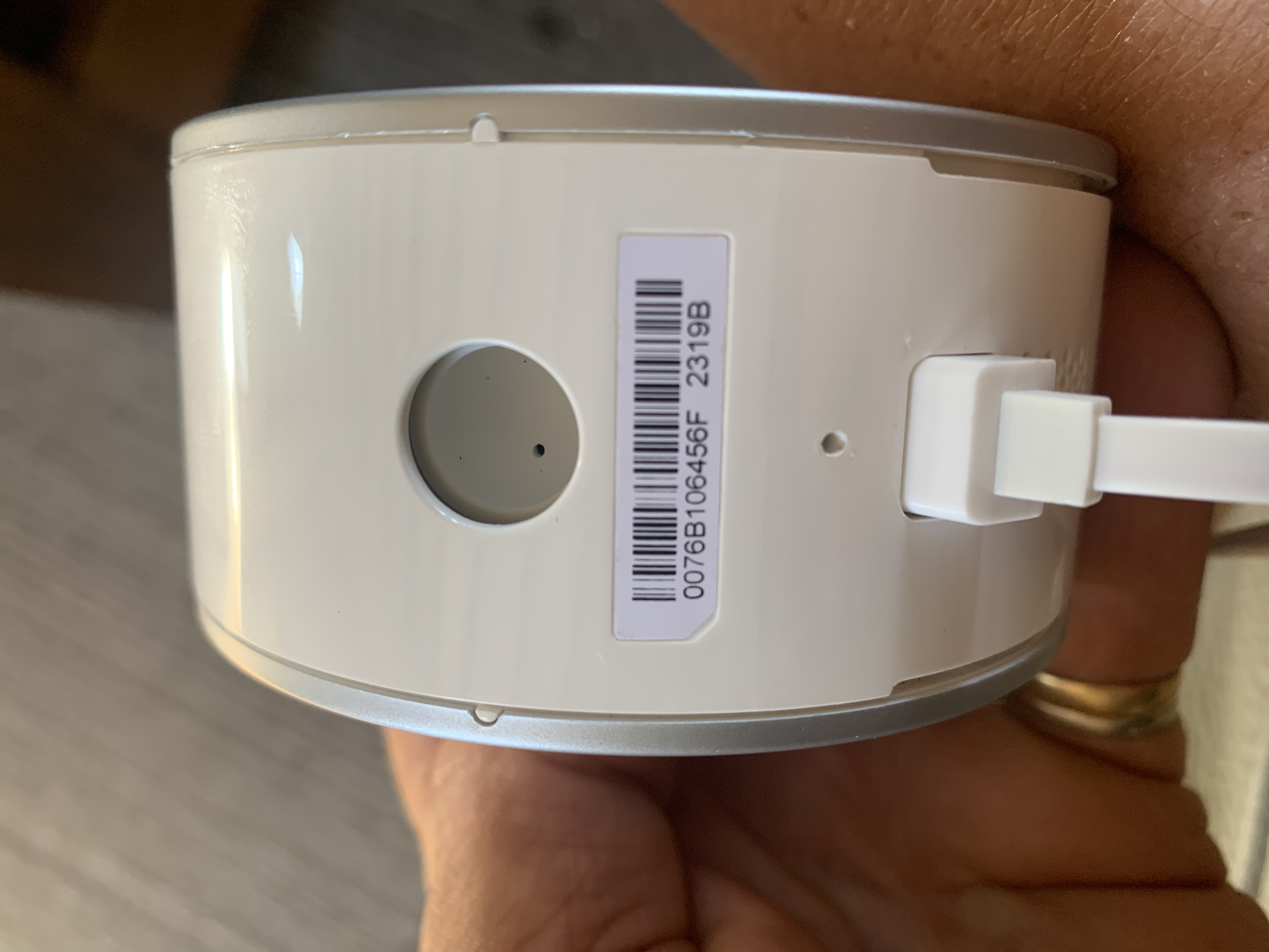

    Idem lumière bleue fixe: N° mac en PJ
    Arnaud J

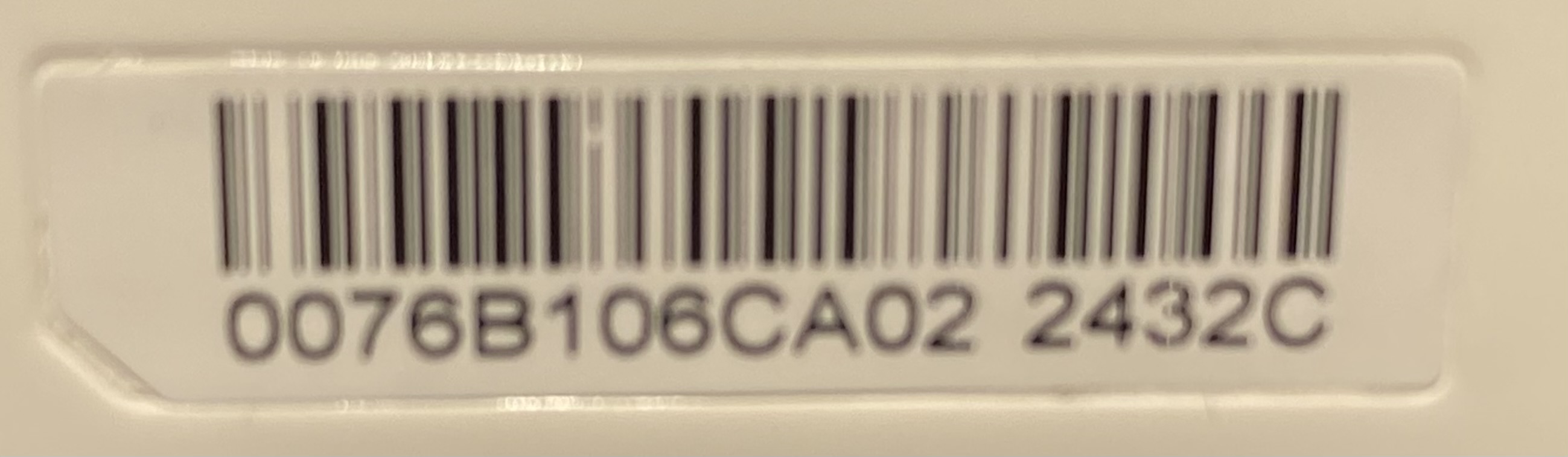

    Idem j’ai la led bleu et rien essayé toutes les manips mais rien n’y fait.
    Numéro de série en photo

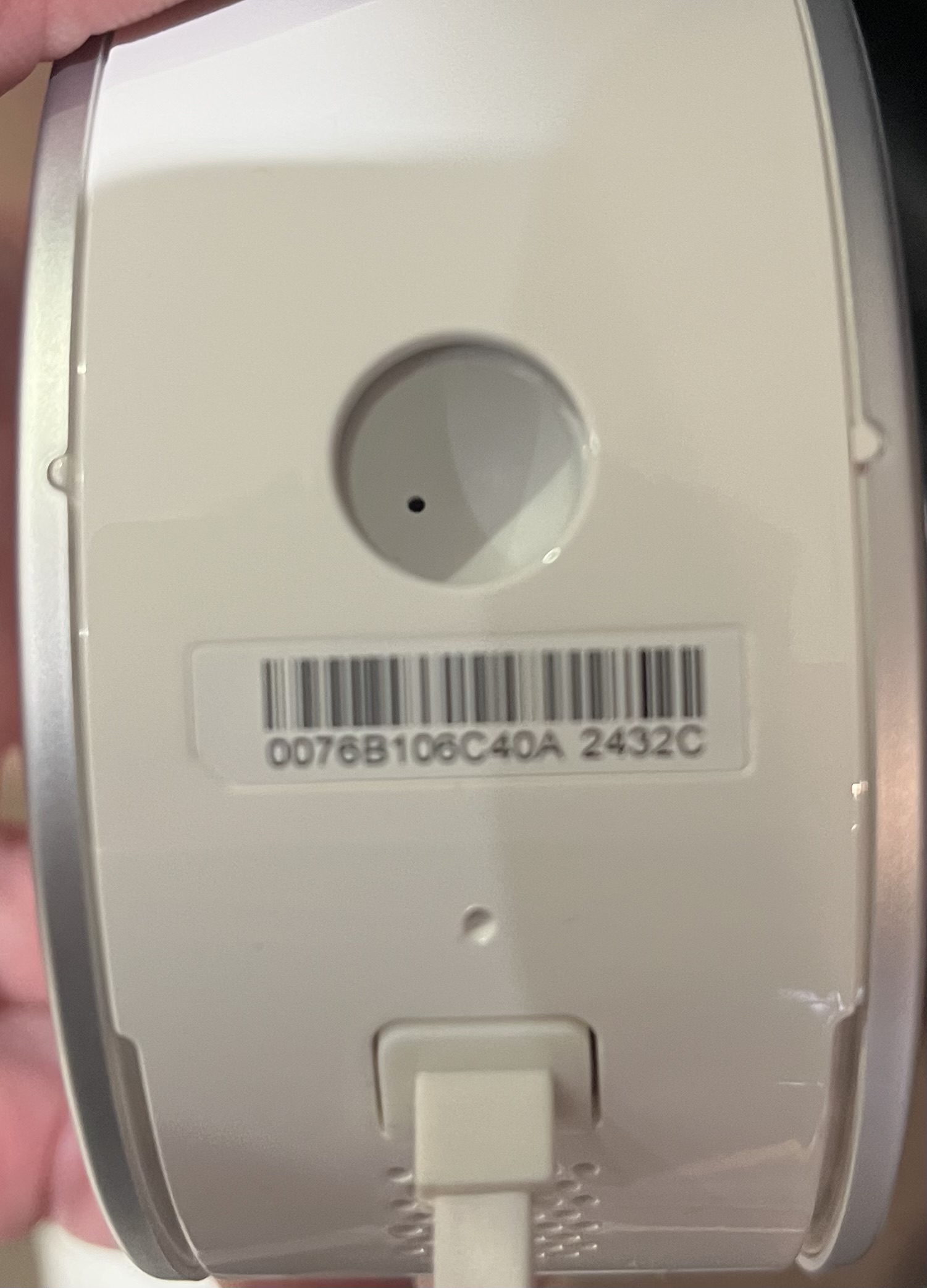

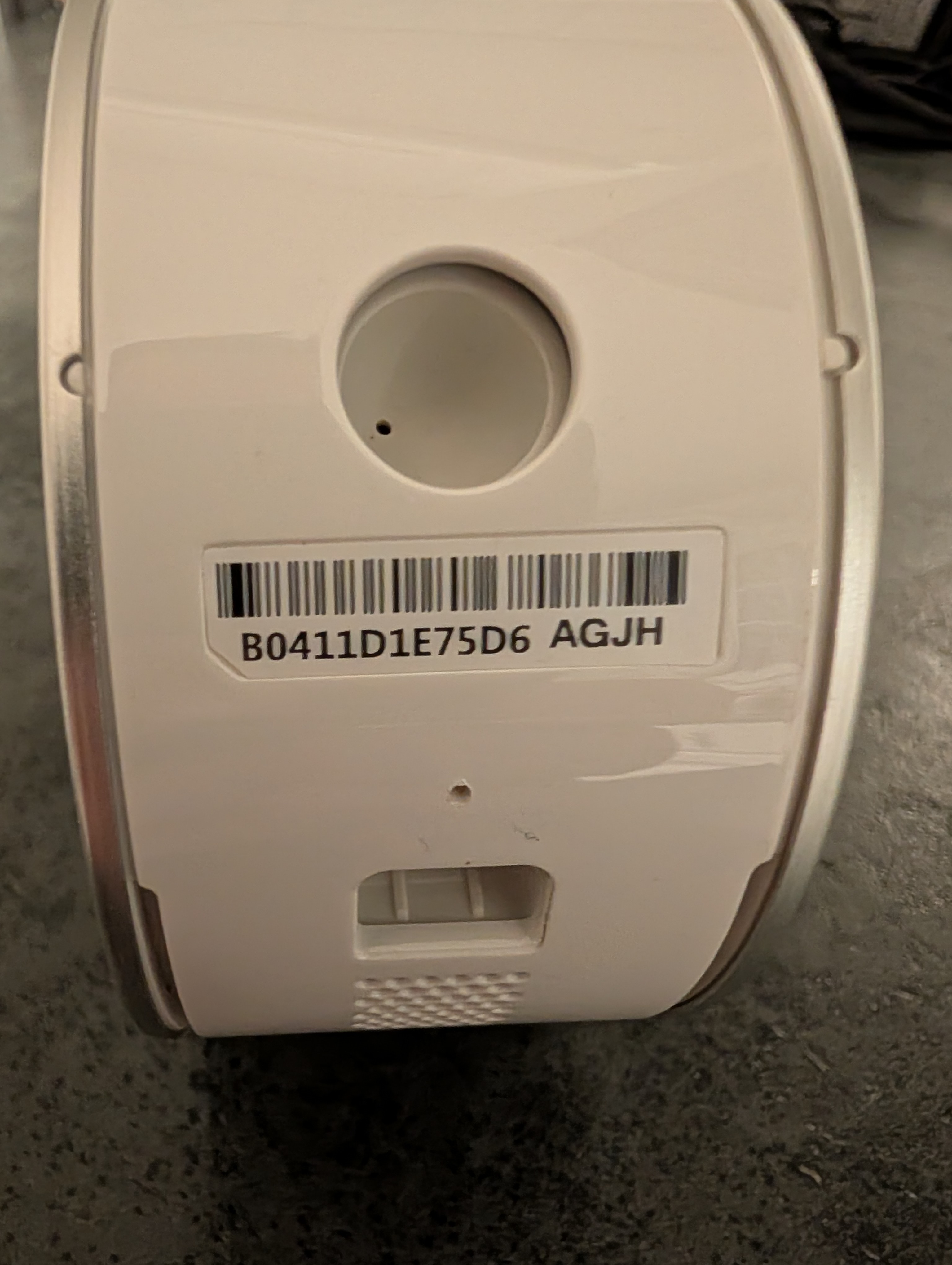

    Bonjour, le voyant bleu de la caméra indoor reste fixe et je n’arrive pas à réinitialiser l’appareil. Les forums m’ont permis de faire plusieurs manipulations mais n’y change. Pouvez vous faire quelque chose pour moi ?
    Merci d’avance
    PJ: photo du numéro de la caméra

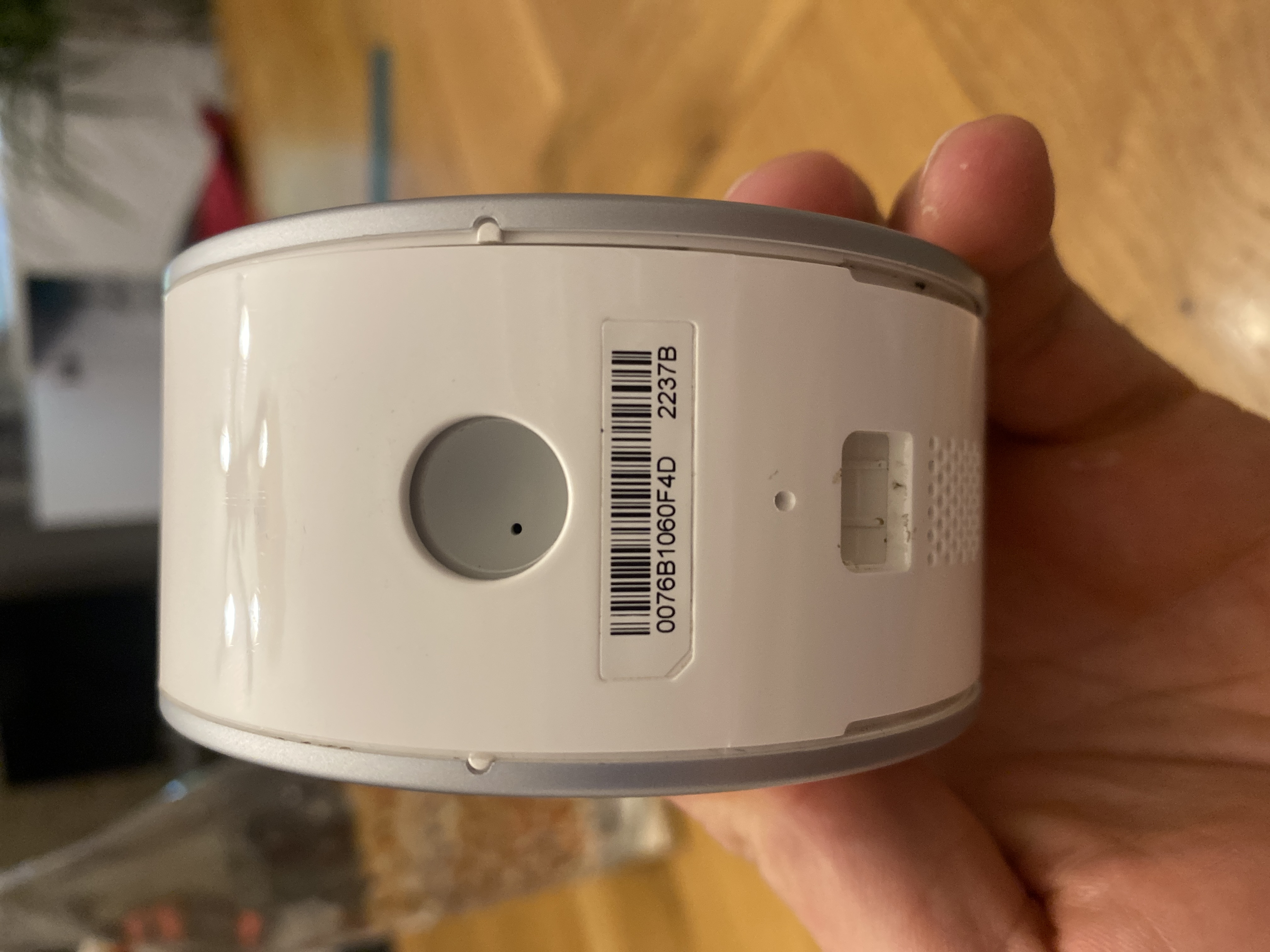

    J'ai aussi ce souci depuis plusieurs jours . J'ai essayé de réinitialiser (1 jour débranché+ reset de 30 secondes) mais cela ne change rien. La caméra est indiqué comme déconnecté, le voyant est bleu sur la caméra.
    Que puis je faire d'autres ?
    Merci d'avance.

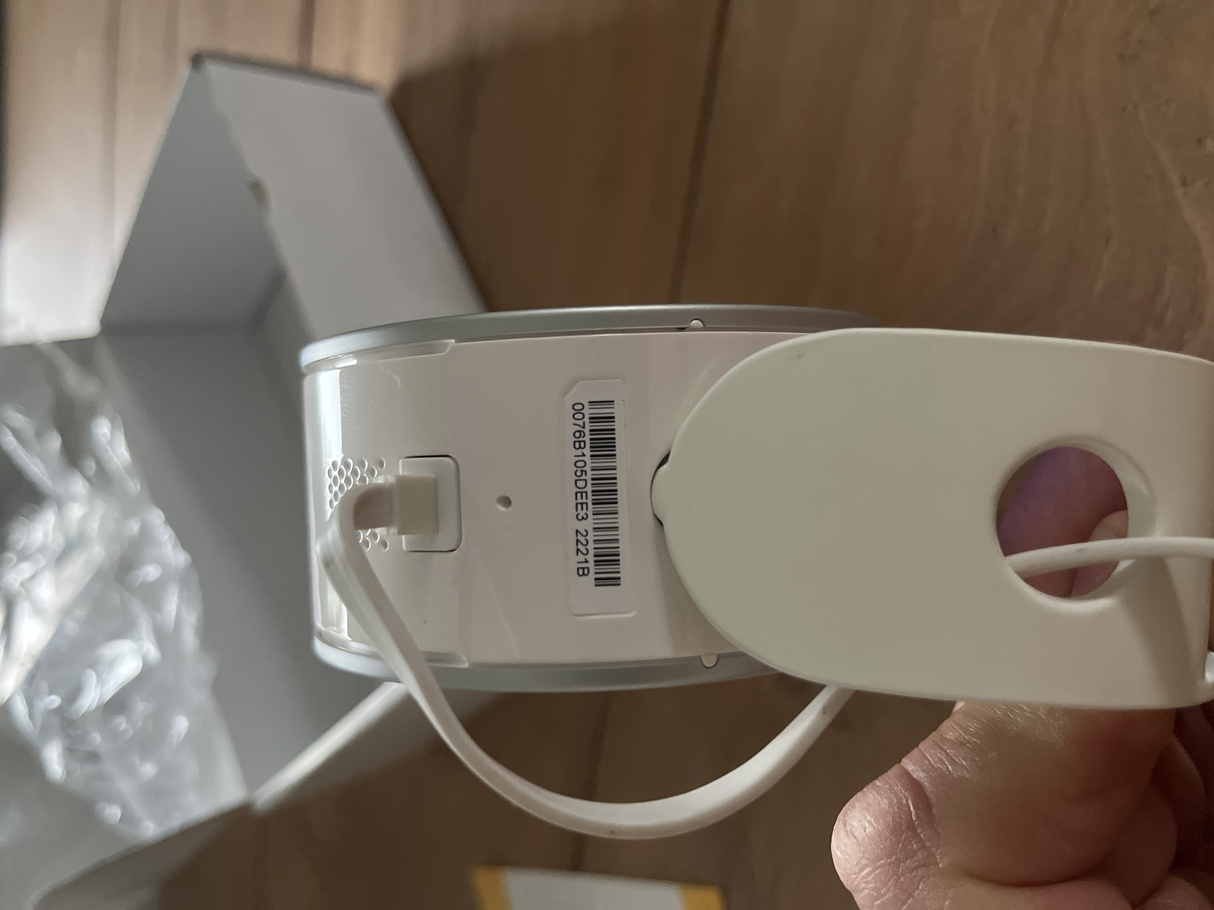

    Bonjour, Suite a une coupure Internet de plus de 24hr notre Caméra somfy indoor perd régulièrement la connexion.
    Après plusieurs reset, désinstallation, impossible de la réinstaller, le voyant bleu reste allumé fixe puis au bout de plusieurs minute s'éteint avec clapé bloqué ouvert.

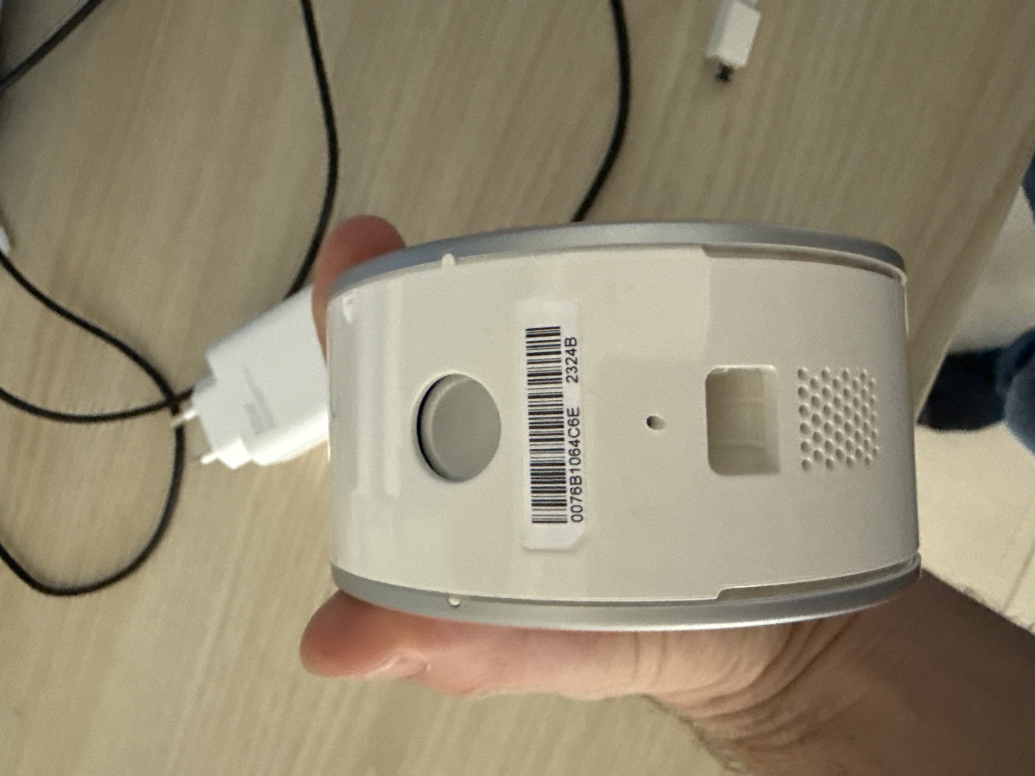

    Numéro sur l'étiquette 0076B104F8B4 1942
    J'ai lu sur le forum que mis à part la retourner il n'y avait plus grand espoir pouvez vous me dire la marche a suivre ?
