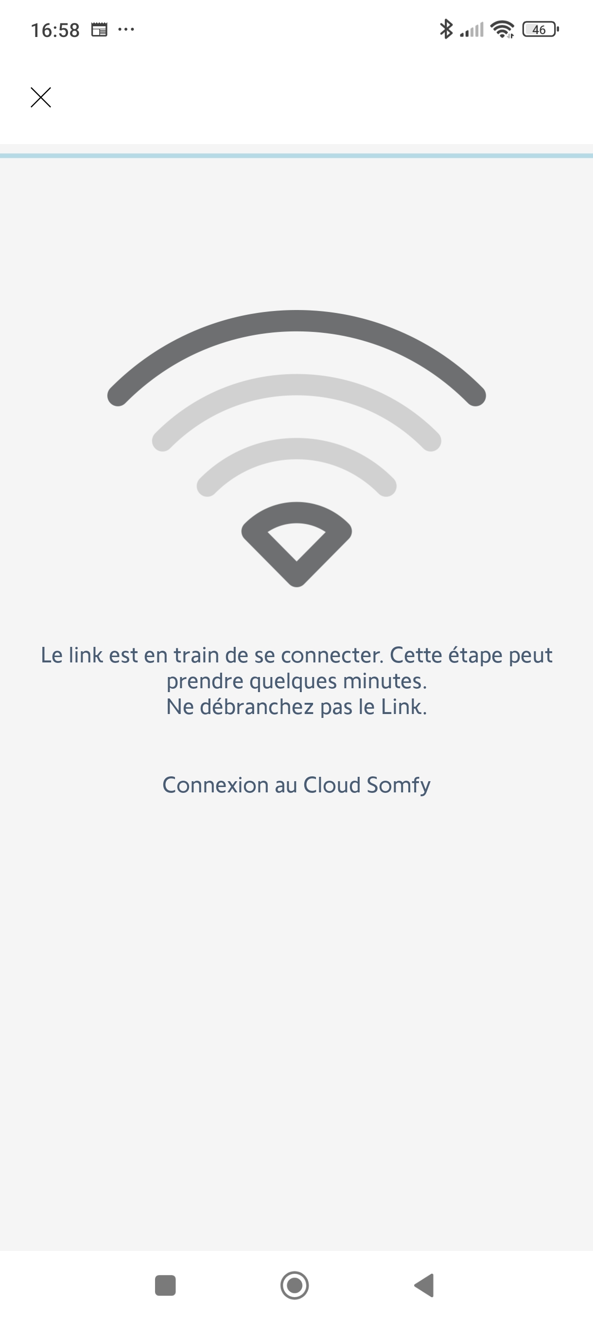

    bon jour, je viens d'acheter une alarme somfy, or j'essaie en vain d'installer le link sans succés , je me connecte sur le wifi de ma freebox , mais quand il s'agit de trouver le réseau somfyhome alarm .... impossible merci de votre aide

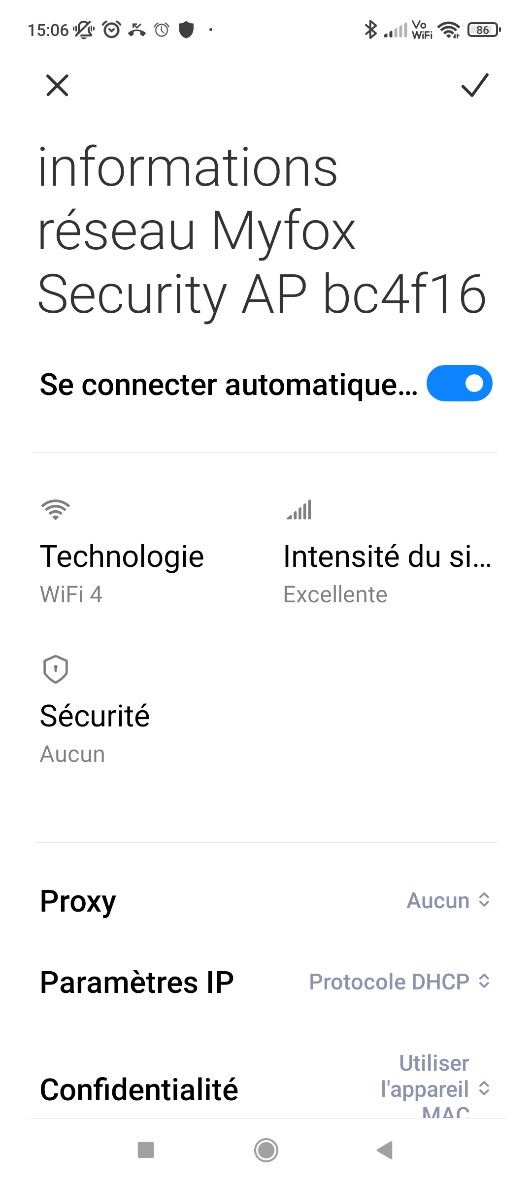

    bonjour Voilà ce qu il apparaît sur mon tél lorsque je clique sur le réseau , et je ne peux retourner sur l appli
    Comment faire merci de vos réponses

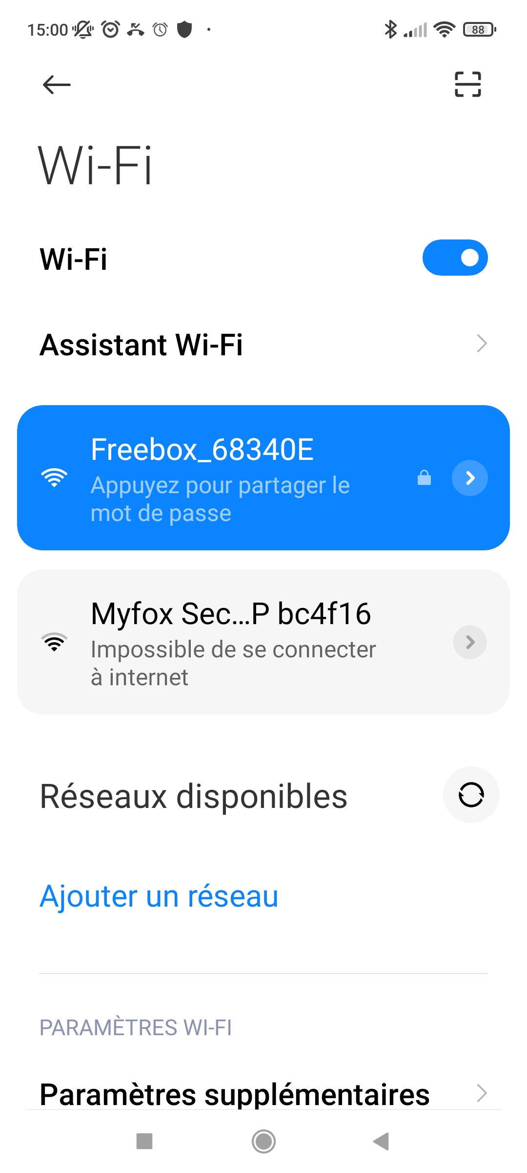

    Bon jour voici une autre capture d écran ..
    Karine cliquer sur la croix en haut a gauche pour fermer l'écran et revenir dans l'application.

    Bonjour et merci pour votre aide ,mon link est connecté, ce fut très long ... Mais tout fonctionne

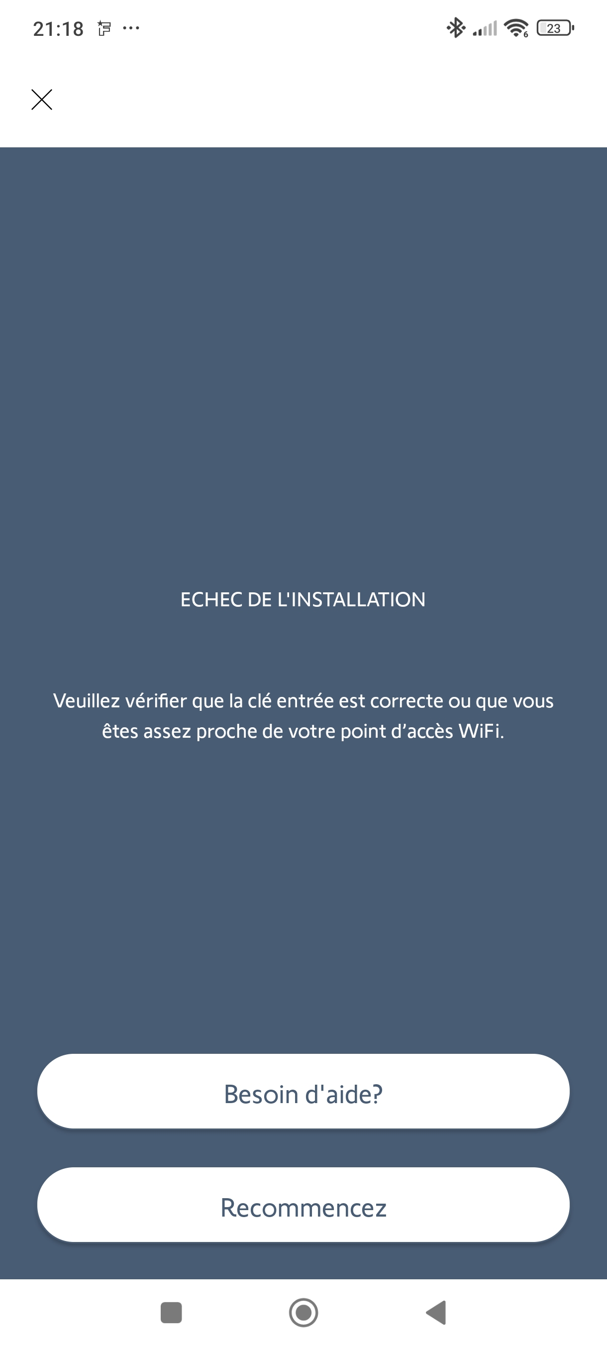

    Je n'arrive pas à connecter mon link malgrele respect de la procédure domfyjarrive a la fin de la procédure et voici la copie de ran en PJ qui m'indique l'échec
    A noté que je viens de changer de fai free box pop
    Merci pour votre aide

    Merci Jacky pour votre aide malgré cela je reste toujours bloqué à la même étape voir pj
    Impossible de se connecter au cloud comme indiqué ci dessous
