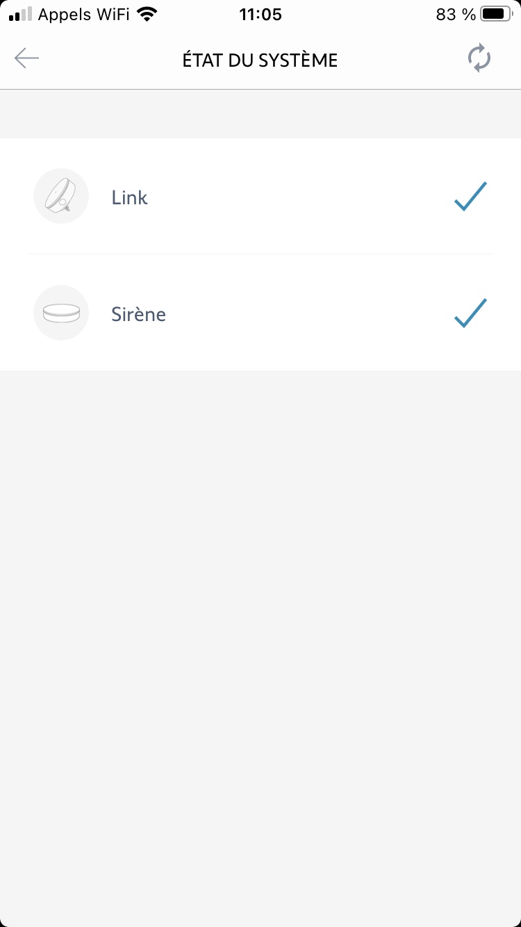

    Bonjour Maud ; j'ai enfin par miracle réussi à réinitialiser le link enfin reconnu par l'application, ensuite j'ai installé la sirène..
    mais impossible d'installer les intellitags... car l'appli me dit que mon link n'est en fait pas connecté au réseau (effectivement pas de barre wifi affichée..).

    Oui j'ai lu merci ; le problème ne vient pas des intellitags mais du link qui est installé (petite coche bleu dans l'appli) mais qui n'a pas de réseau (aucune barre noire wi-fi).... Donc impossible de communiquer et de poursuivre quelconque installation de périphériques..
