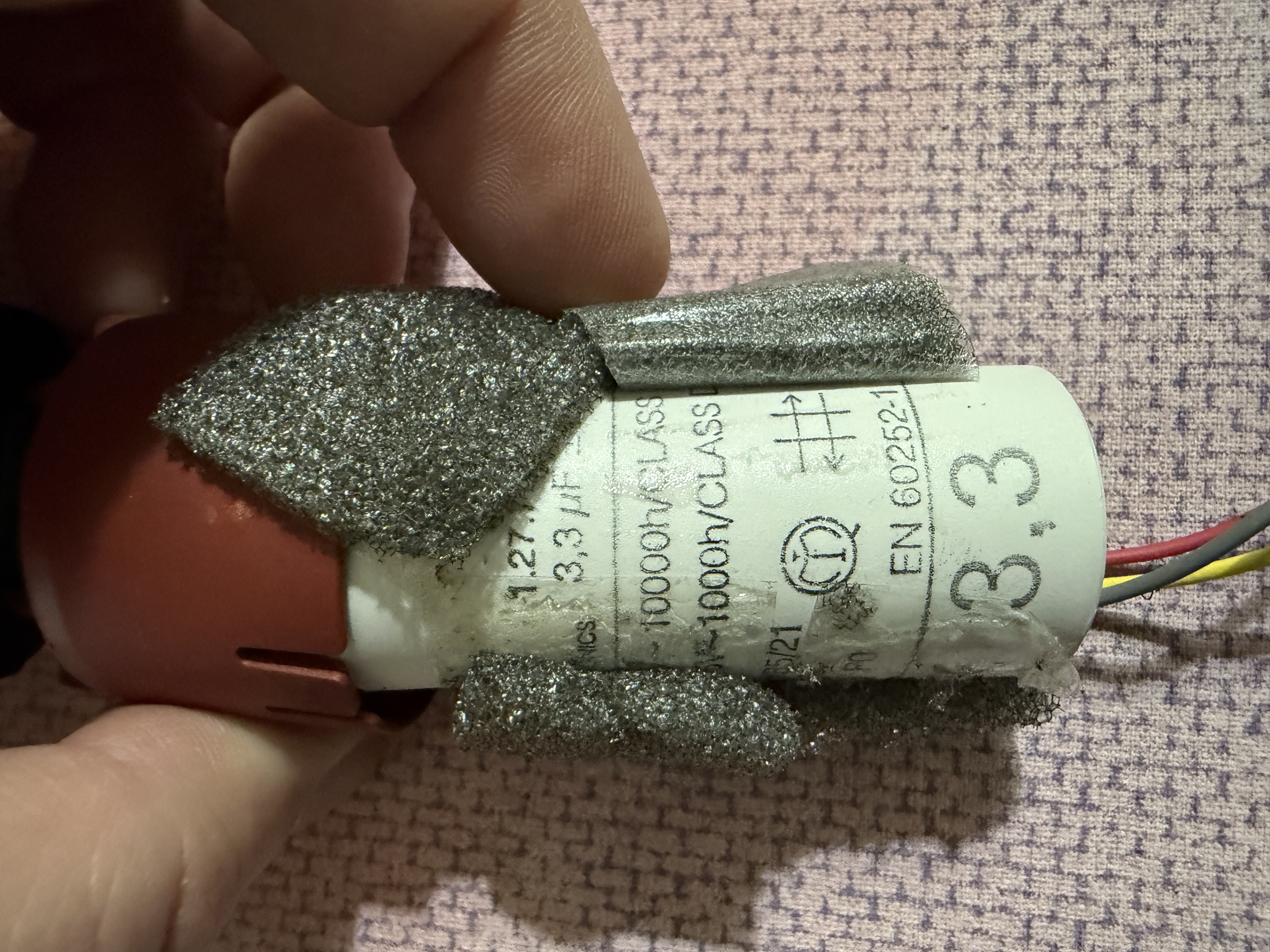

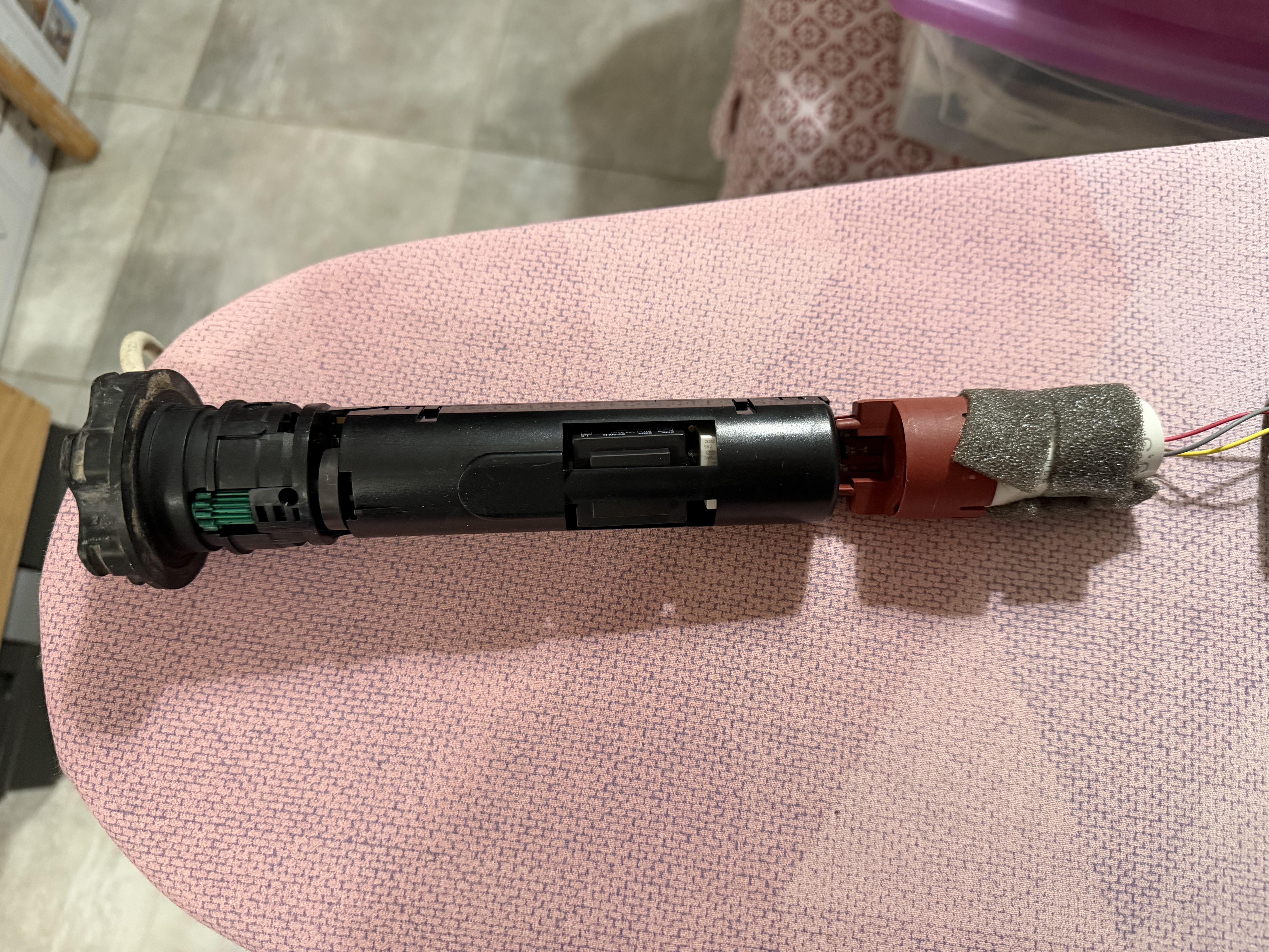

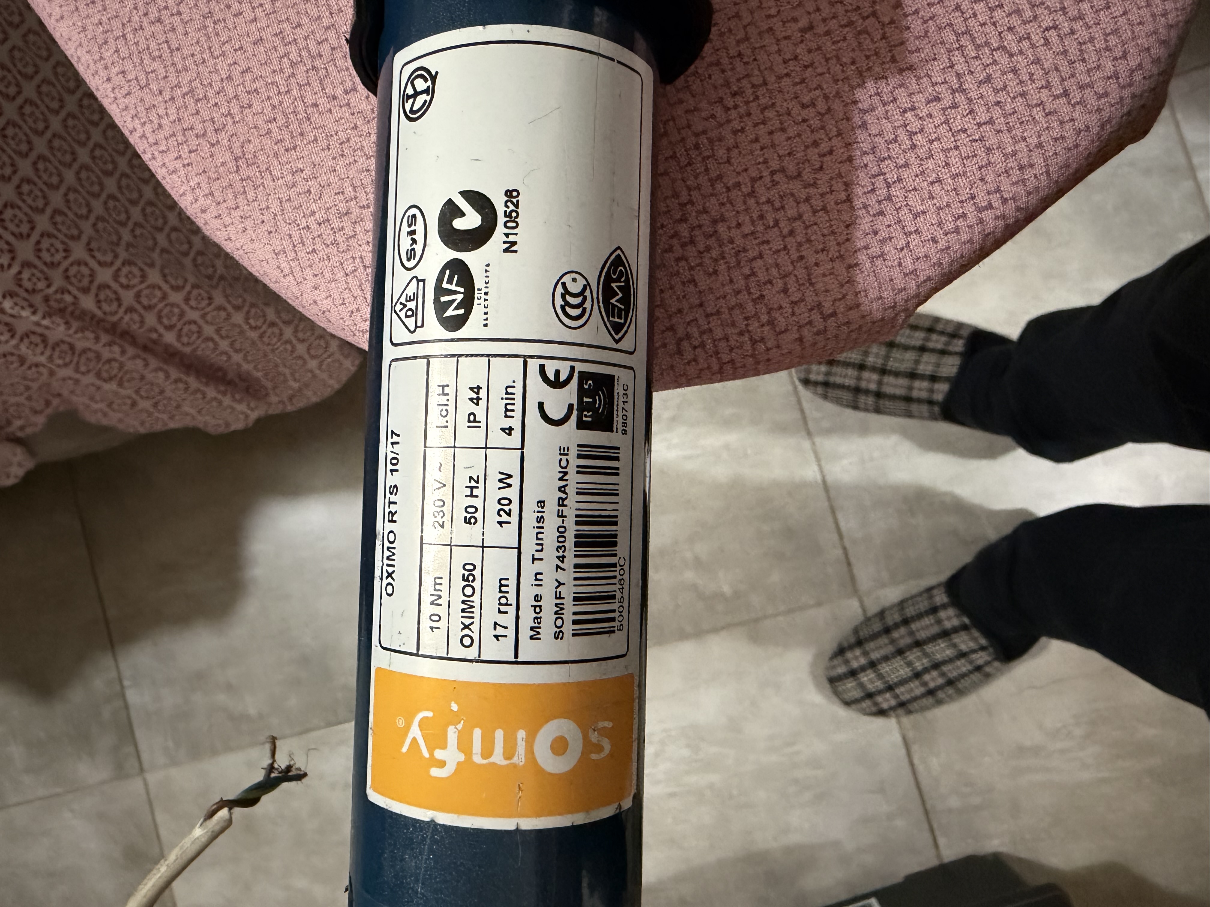

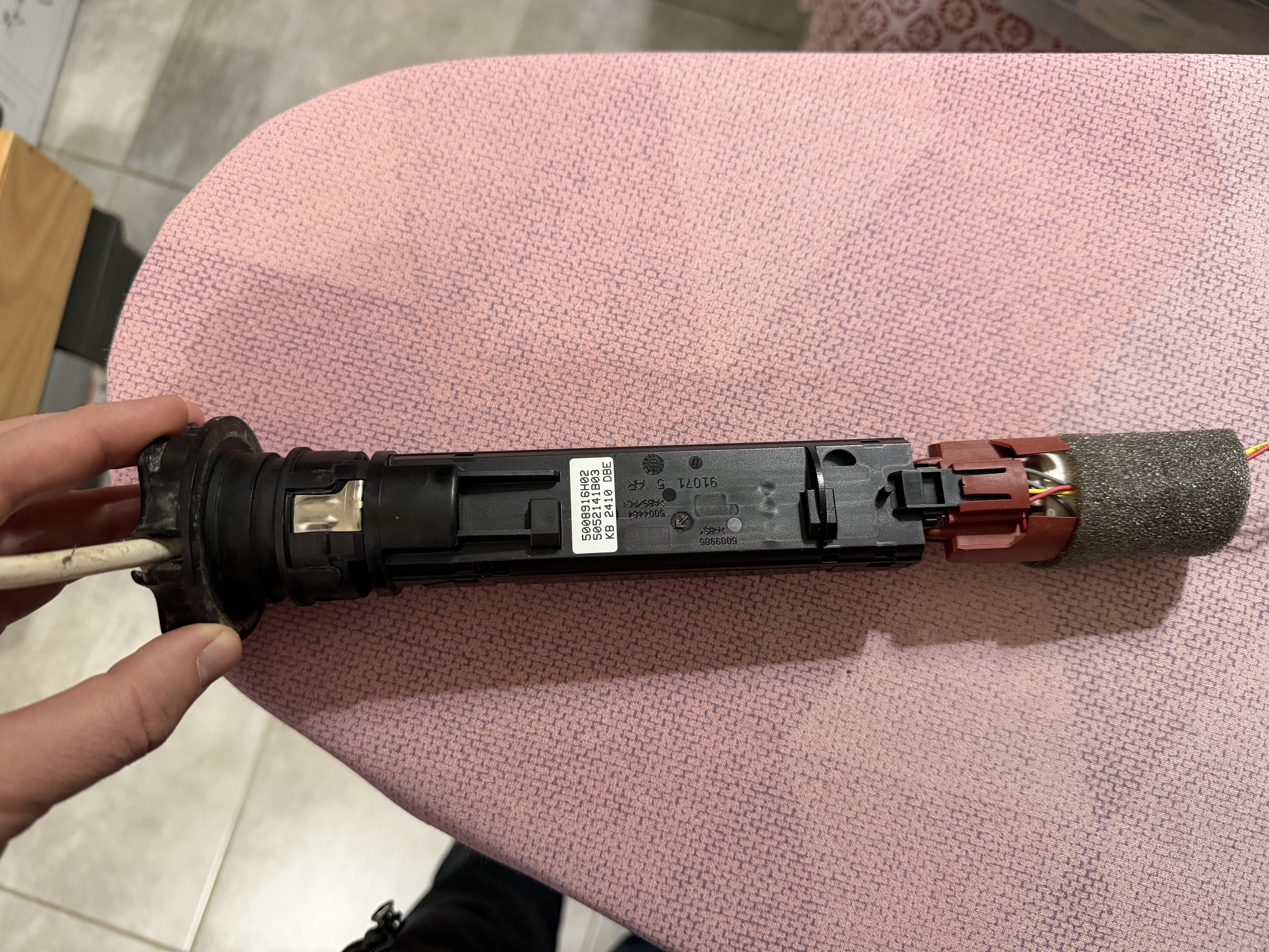

    Bonjour Jean-jacques,
    Dans le doute, voici quelques photos de mon moteur ainsi que du condensateur. Je pense que ce moteur a plus de 11 ans, puisque je n'ai pas le souvenir de l'avoir changé depuis que j'habite dans ma maison.
    Cdlt.
    Vincent

    Rebonjour Vincent,
    Il semble que j'avais tout faux depuis le début, puisque la gamme OXIMO, plus ancienne que ma SYNAPSIA, ne semble pas avoir été équipée d'une batterie 12V au pb (voir le lien de mon précédent post). Il s'agit là d'un condensateur anti-parasite et pas du tout d'un substitut à une batterie. Ceci dit, les condensateurs électrochimiques comme celui-ci sont loin d'être éternels, et le changer après 11 ans ne serait probablement pas une mauvaise idée. Mais du coup je donne ma langue au chat pour vos resets à répétition, désolé...

    J’ai démonté mon condensateur et j’ai essayé de le tester en comparant avec un neuf que j’ai acheté. Je ne suis pas sur de la qualité de mon test, mais je n’ai pas l’impression que le condensateur était mort. D’autant plus que je n’en ai pas les symptômes. Il arrive à monter sans problème quand il est programmé. Je suis bon pour changer le moteur je crois. Je vais chercher un modèle compatible.
    Jean-Jacques
    Jean-Jacques
    Jean-Jacques
    656 / 750
    Attention Vincent,
    Faute d'avoir un "pilote" qui ait emprunté le même chemin et ait déjà une solution validée, il y a un réel risque de dépenser pas mal d'argent en mode essai/erreur pour n'avoir finalement PAS de correction. A ce stade, faire intervenir un vrai spécialiste Somfy sur place pourrait être la solution la plus efficace...
    Et à nouveau toutes mes excuses pour avoir suggéré une fausse piste.
