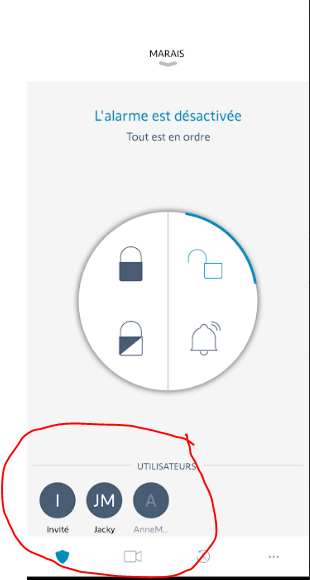

    OK
    Est ce que vous avez bien sur le premier écran l'affichage de la présence des badges comme moi (copie écran)
    Pierre L.
    Pierre L.
    Pierre L.
    218 / 750
    Merci Jacky pour votre aide
    Oui la présence/absence des quatres badges est bien reporté. Ce qu'il manque ce sont les notifications pour 3 des 4 badges.

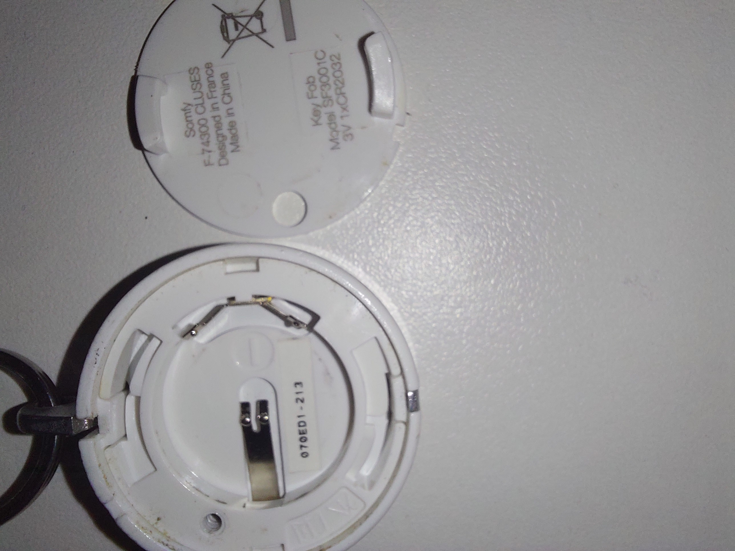

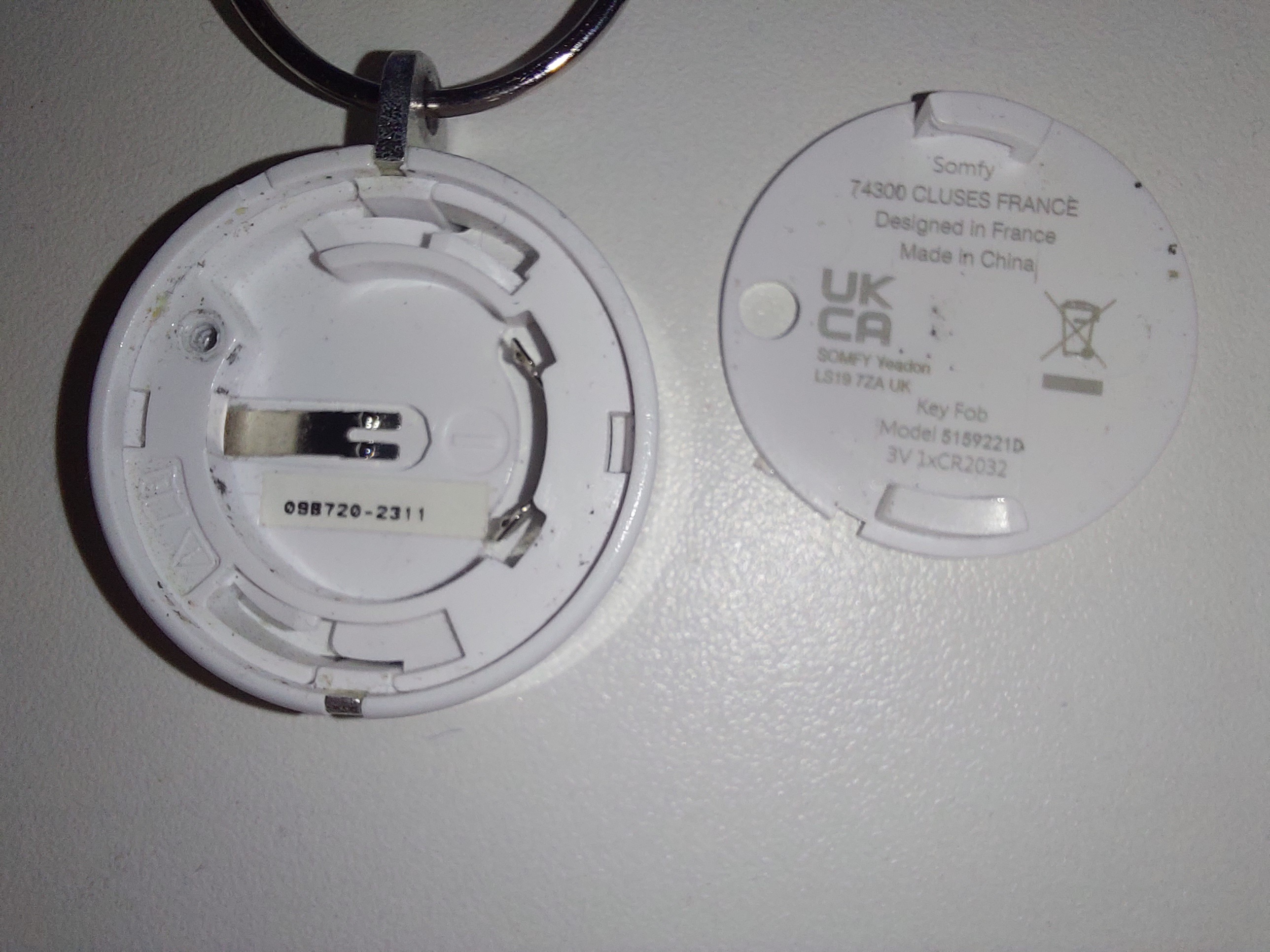

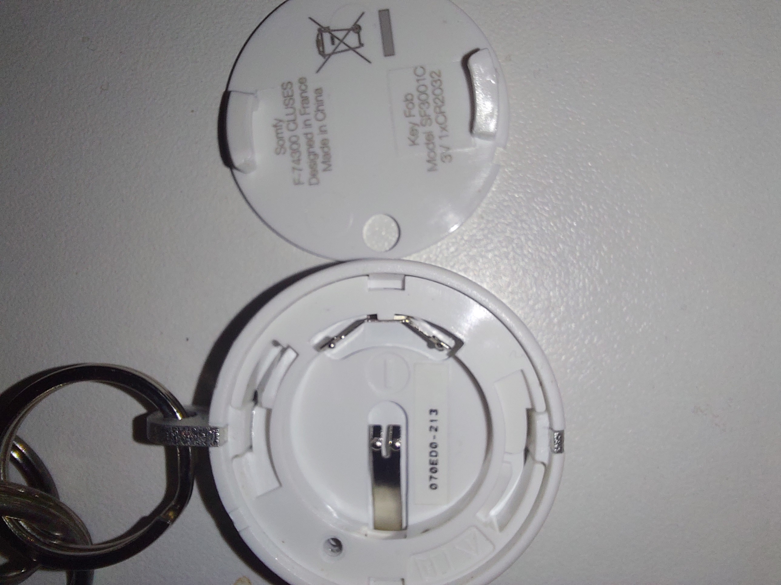

    Est-ce que vous pourriez envoyer des photos de l'intérieur du capot et de l'intérieur des badges sans pile qui ne fonctionne pas?
    Pierre L.
    Pierre L.
    Pierre L.
    218 / 750
    Bonjour Morgan,
    Les photos sont en pièces jointes
    Pierre
