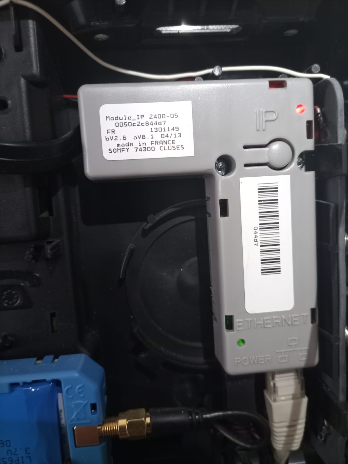

    Je vous contacte, car, depuis que j'ai installé mon alarme Somfy Protexion, je n'arrive pas à créer mon compte. Sur http://www.alarmesomfy.net, pour créer le compte, on me demande de saisir le module IP, mais celui-ci n'est pas reconnu (ci-joint photo du module IP).
    En essayant par http://www.alarmesomfy.eu, la recherche de la centrale n'aboutie pas.
    Avez-vous une solution à me proposer s'il vous plait.
    Merci de votre retour.
    Bien cordialement.
    mlacroix06
    Bonjour Michel
    Avant de créer le compte il faut déjà s'assurer que la centrale communique bien avec internet, sinon le serveur ne pourra jamais la voir.
    Première chose, pouvez vous, vous connecter en local sur la centrale. Cette condition est obligatoire. Si elle n'est pas remplit inutile de continuer.
    Après il faut paramétrer la box internet. Suivez ce guide jusqu'au bout et si vous arrivez a valider toutes les étapes, alors vous pourrez essayez de créer votre compte chez Somfy
    https://forum.somfy.fr/questions/3517831-retex-acces-exterieur-protexiom-protexial
