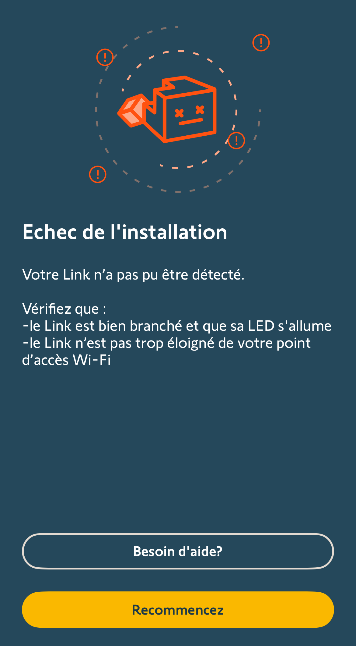

    Bonjour, je reviens vers vous suite à votre dernier message.
    Après avoir essayé régulièrement toujours pas réussi à modifier le réseau wifi…
    Pour compléter mes dernières explications, en pièce jointe je vous ai mis une capture d’écran du message que j’ai sur l’appli.
    Merci d’avance pour votre aide
    Eric
    Morgan F.
    Morgan F.
    Morgan F.
    Bonjour Eric,
    Si vous avez ce message, c'est que le link est mal réinitialisé donc il n'est pas détecté.
    Eric R.
    Eric R.
    Eric R.
    213 / 750
    Rebonjour, vous confirmez ce que je pensais et ce que je vous avais expliqué dans mes messages précédents suite à mes différents essais et manipulations.
    C’est donc mon problème maintenant je n’arrive pas à le réinitialiser… que pouvez vous faire pour m’aider ? J’ai vu dans d’autres discussions que vous pouviez vérifier des choses sur vos serveurs ? Y a t’il d’autres actions que je pourrais tenter?
