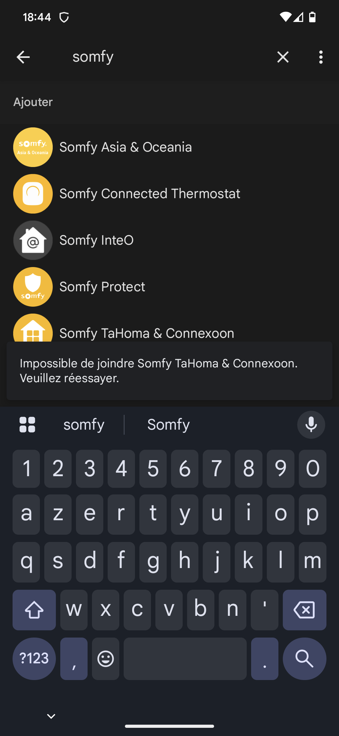

Je viens d'acheter une box Tahoma switch et je n'arrive pas a l'ajouter a Google Home.
Je choisis Somfy Tahoma & Connexoon je saisis mes identifiants mais j'ai sans cesse l'erreur :
"Could not reach somfy tahoma & conexoon. Please try again"
J'ai essayé de nombreuses fois sans succès.
