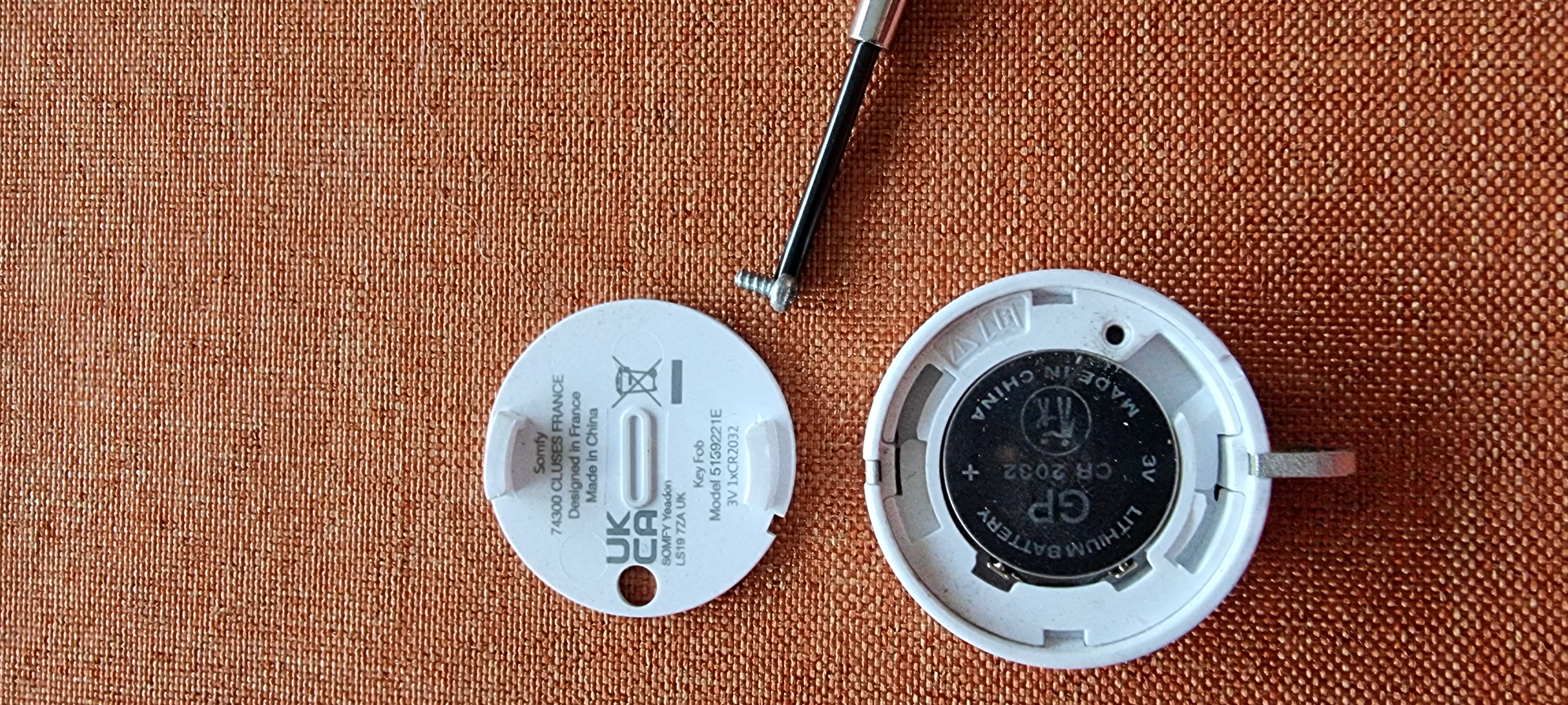

    Bonjour Valentin,

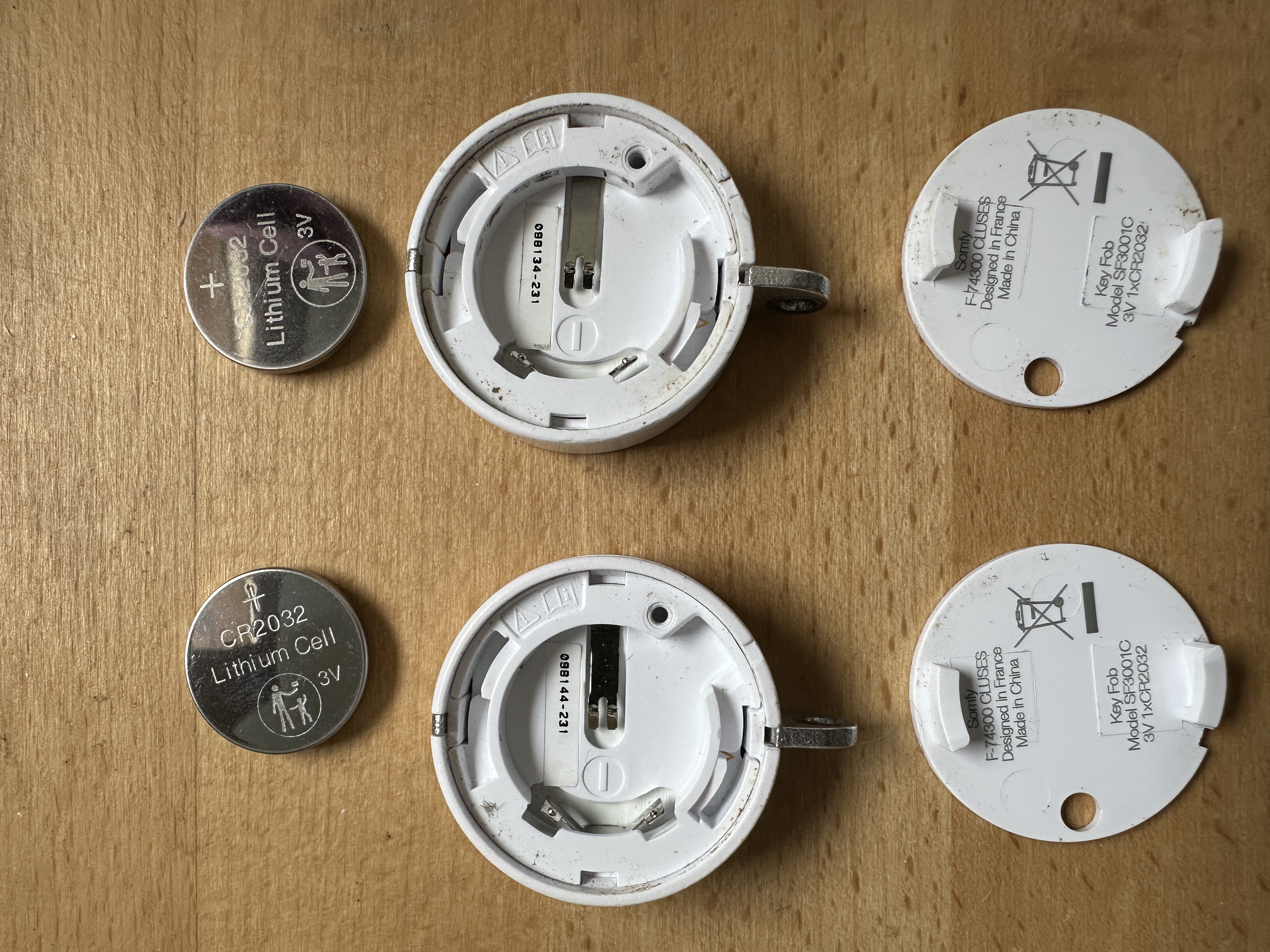

    Pouvez-vous poster des photos de l'intérieur du capot et de l'intérieur du badge sans pile.
    Jean pascal D.
    Jean pascal D.
    Jean pascal D.
    87 / 100
    Bonjour ,
    j'ai acheté il y a 2 mois une alame home advanced et cela fait deja 2 fois que je dois reinitialiser les badges car je n'arrive plus a activer l'alarme quand je quitte mon domicile. il n'y a plus aucune touche qui fonstionne sur les 2 badges. Sont ils défaillants ou y a t'il un parametrage que je fais mal ?

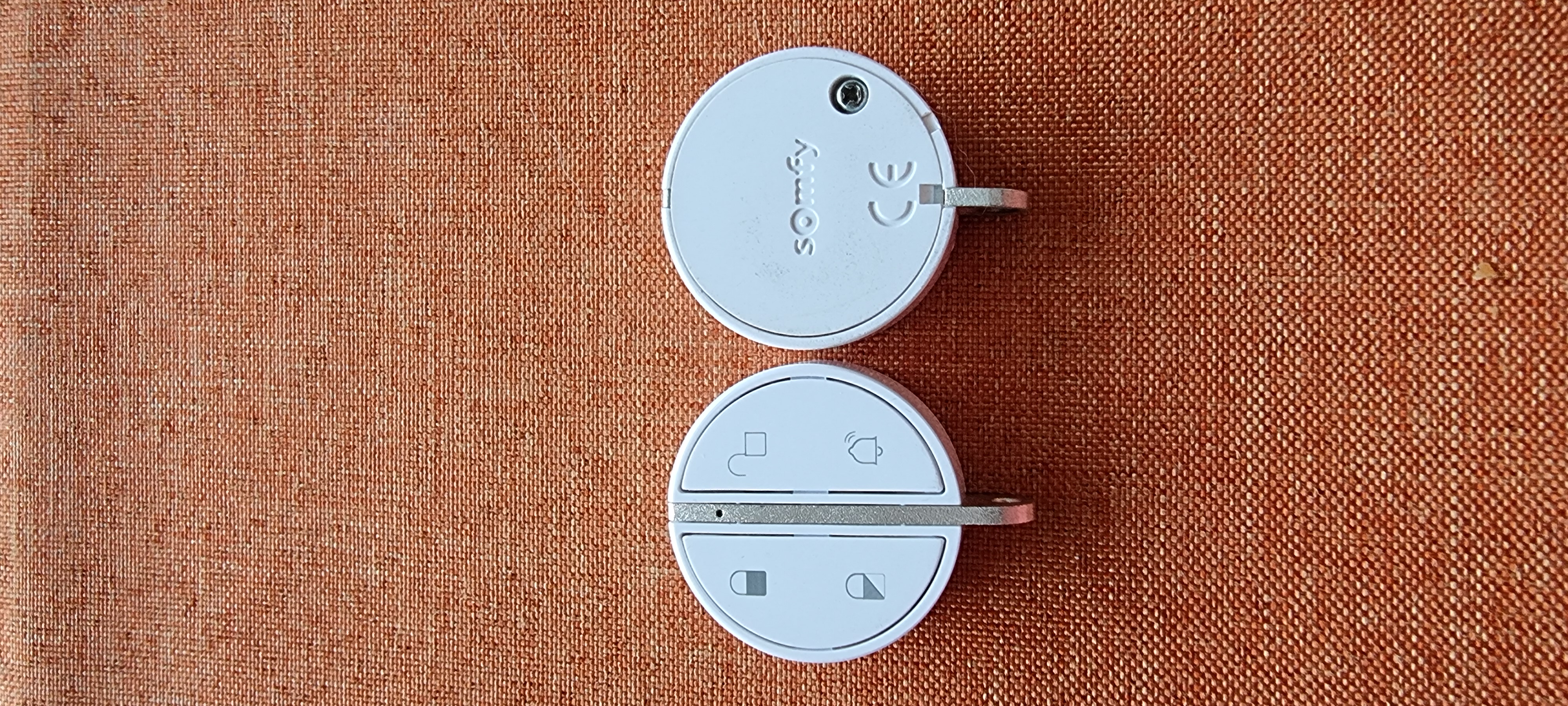

    Re bonjour, comme demandé voici la photo de mes badges. Merci encore pour vos conseils

    Et voici l intérieur

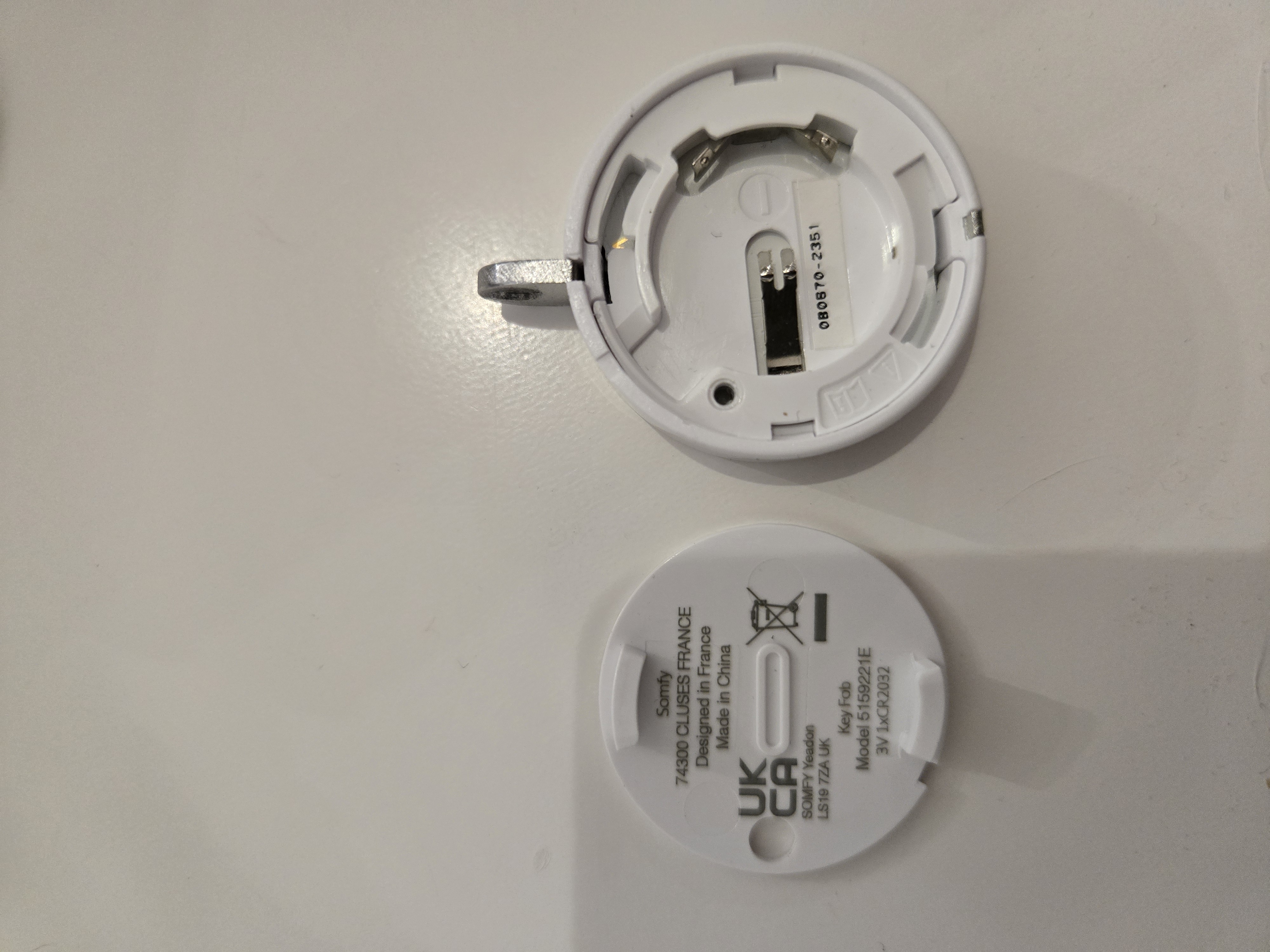

    Bonjour Julie,

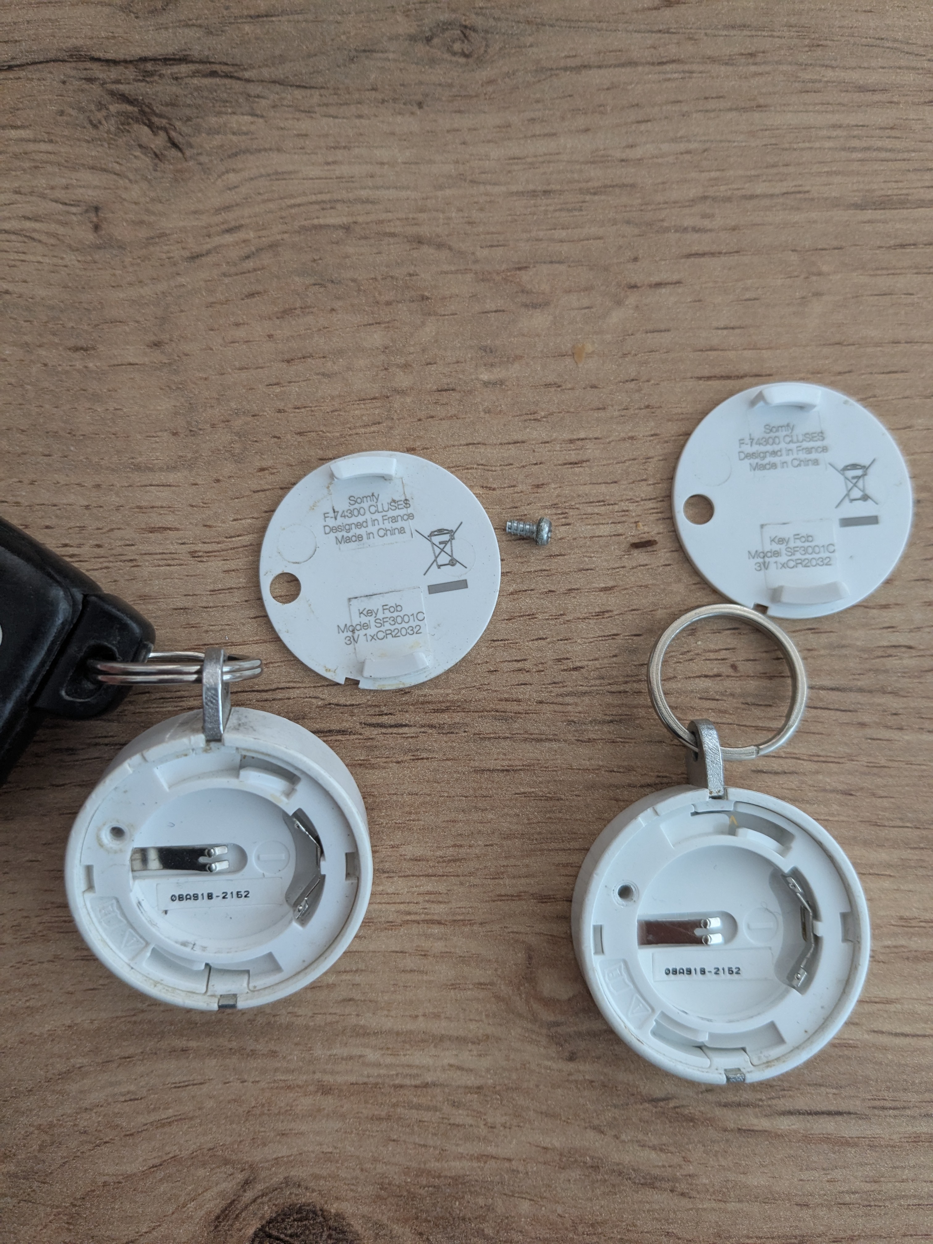

    Bonjour Morgan,
    Voici une photo des badges ouverts. Pouvez-vous m’indiquer comment contacter le sav svp ? Ce n’est vraiment pas pratique de passer par ce forum.

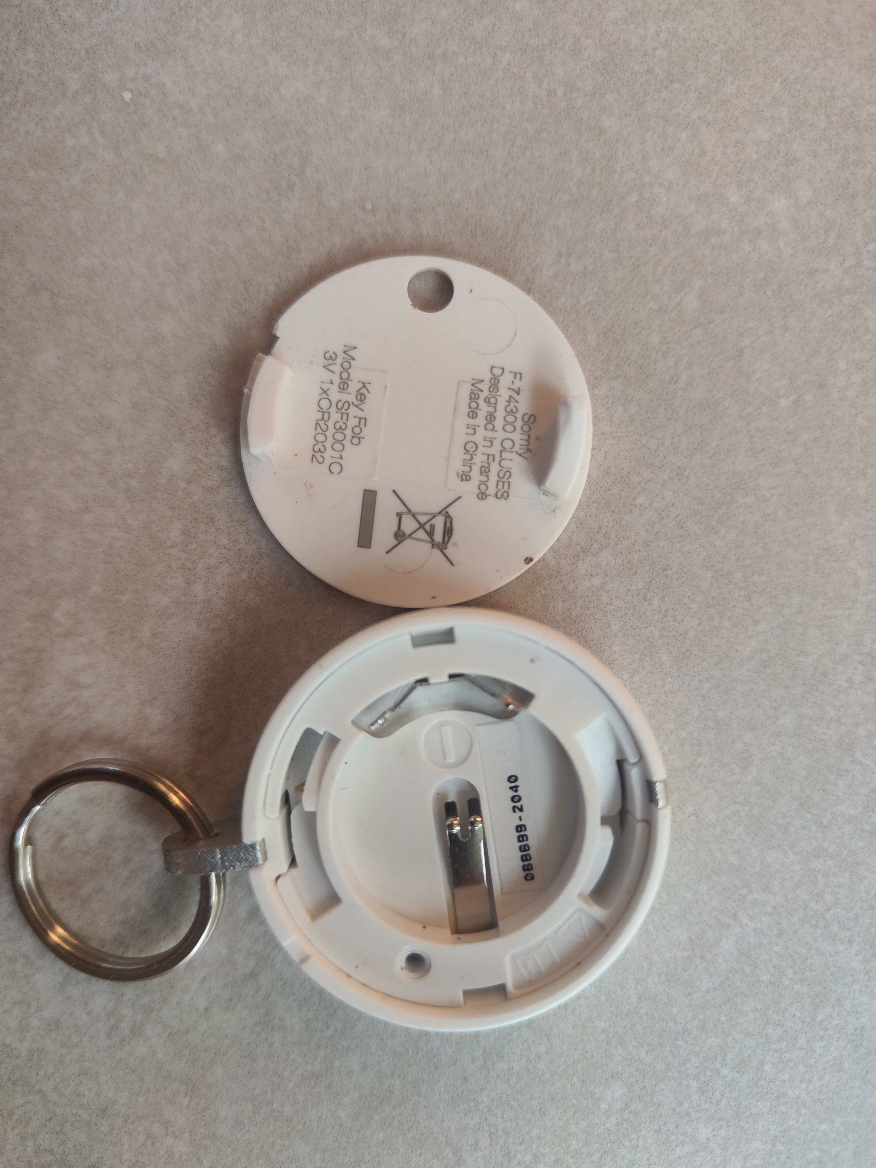

    Bonjour.
    Même soucis de dysfonctionnement de mon coté, depuis plusieurs mois, sur un badge acheté sur la boutique en ligne Somfy en 2021.
    J'ai appliqué les astuces glanées sur le forum : changement de marque de pile, vigilance au moment de la fermeture du capot pour que la pile ne saute pas, œillets sur la pile pour la maintenir enfoncée dans son emplacement, achat d'une coque de protection...
    Malheureusement rien n'y fait.
    Si un Yello à la solution, je suis preneur. Sinon ca sera retour SAV.
    Pour info, je poste une photo du badge en question.

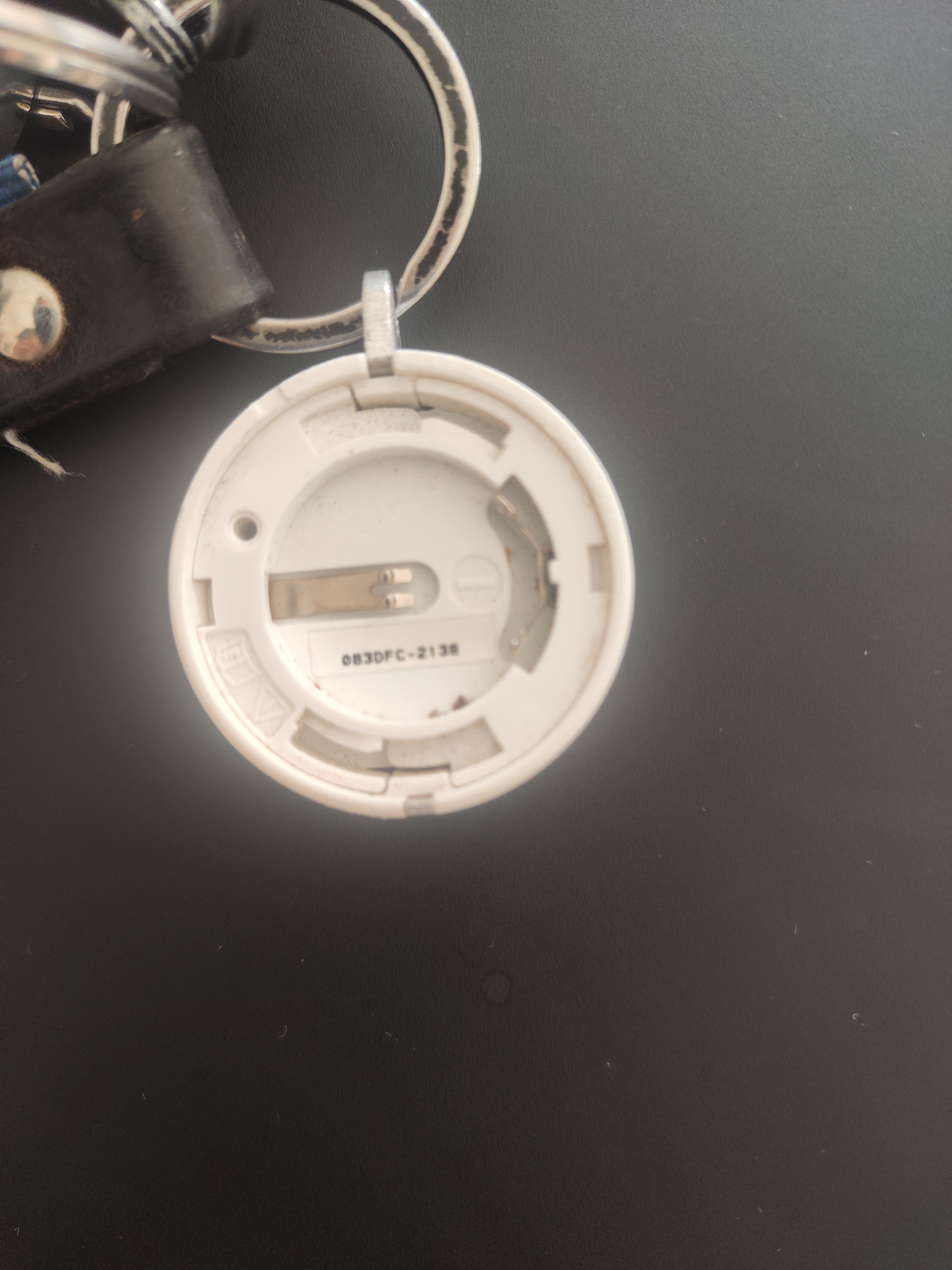

    J'ai déjà changé 2 badges en quelques mois.
    J'en ai racheté un chez Leroy merlin en avril dernier et déjà il ne marche plus.
    Il clignote tout le temps et ne fonctionne plus avec le Link. J'ai déjà refait de nombreuses fois les dépannages proposés mais ça ne marche pas. C'est vraiment infernal.
    Je ne comprends qu'avec tous les désagréments rencontrés par de nombreux utilisateurs des améliorations ne soient pas apportées !
    Je demande donc expressément un SAV sur ce badge qui a moins de 4 mois.

    À la demande de Morgane, suite à mon message du début du mois d’août 2025, je poste une photo de mon badge défectueux.
    Si je peux avoir l’aide du SAV ce serait génial.
