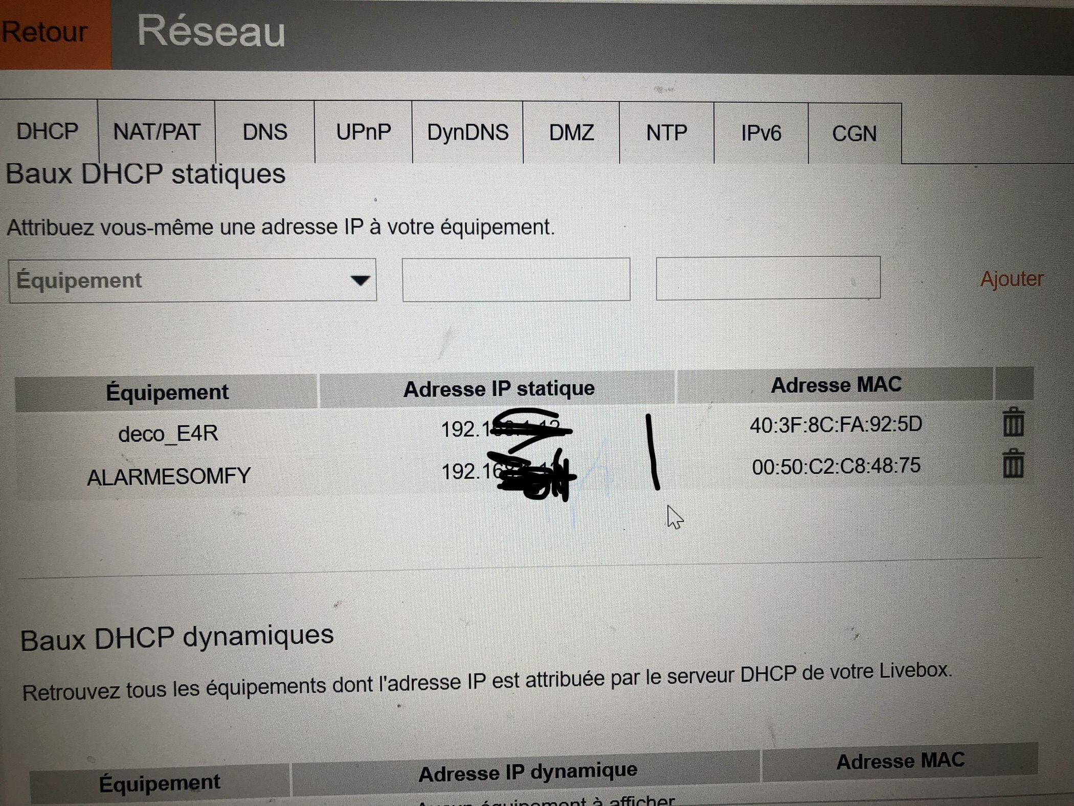

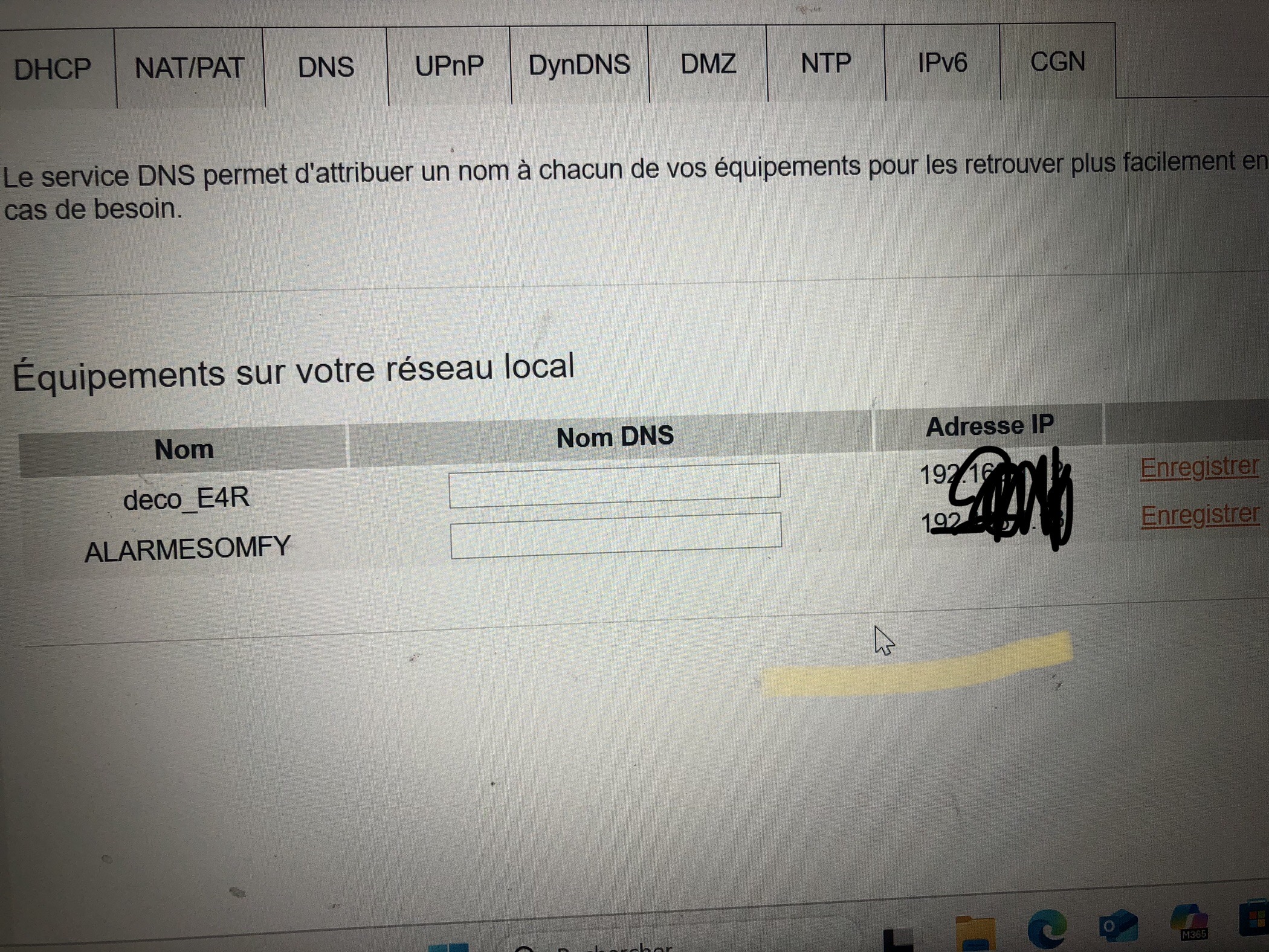

    Voici les photos (j’espère que c’est les bonnes )
    Céline si les ports sont ouverts c'est que le paramétrage de la box internet fonctionne.
    Ce qu'il faut regarder c'est le nom du serveur DNS qui apparait dans votre alarme ( en 2 sur la copie d'écran jointe)
    Si il y a une erreur ou des caractères spéciaux dans cette zone vous ne pouvez plus accéder avec votre smartphone.

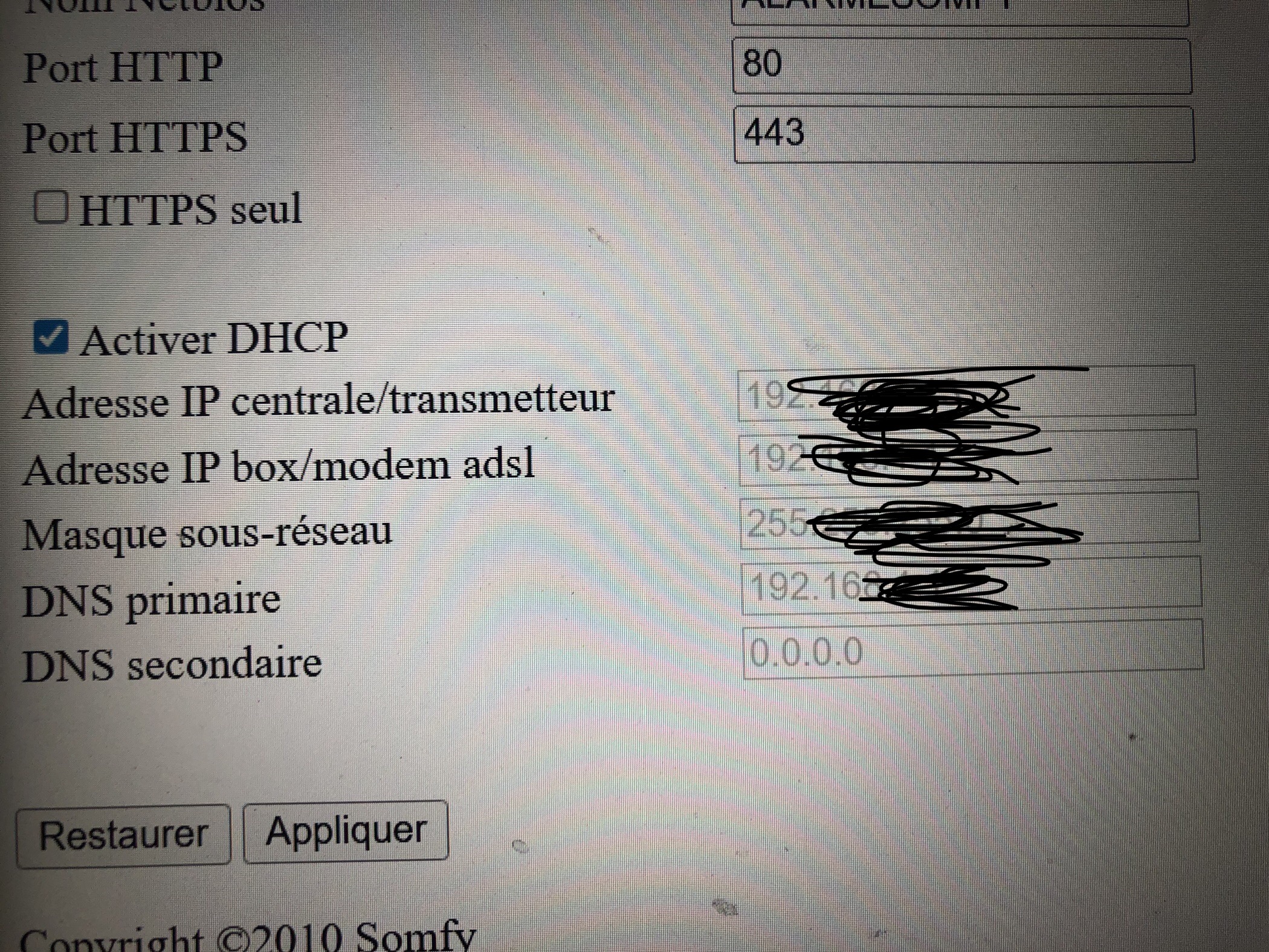

    Vous pouvez mettre une copie des écrans réglages réseau de l'alarme.
    céline M.
    céline M.
    céline M.
    298 / 750
    Dans DNS secondaire c’est 0.0.0.0 est ce normal ? Merci
    Comme vous avez coché la case DHCP tout ce qui est en dessous ne sert a rien.
    Si vous arrivez a vous connecter en Wifi c'est que l'alarme a bien une adresse IP qui fonctionne.

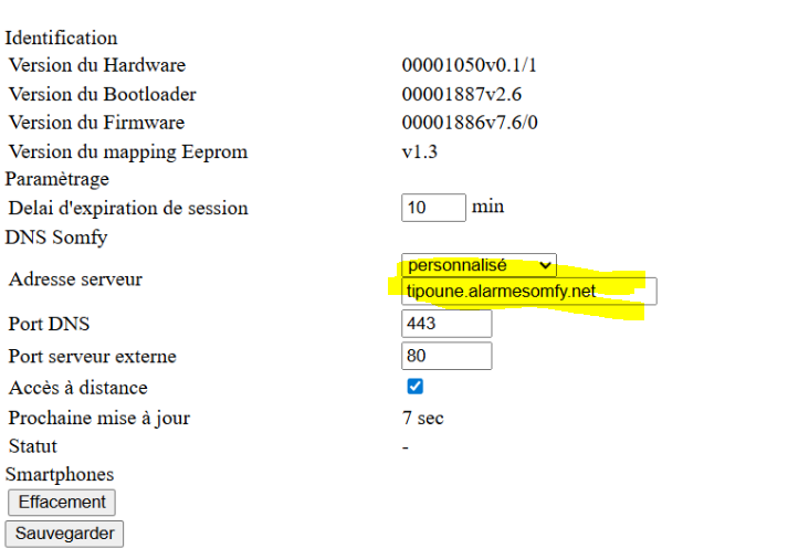

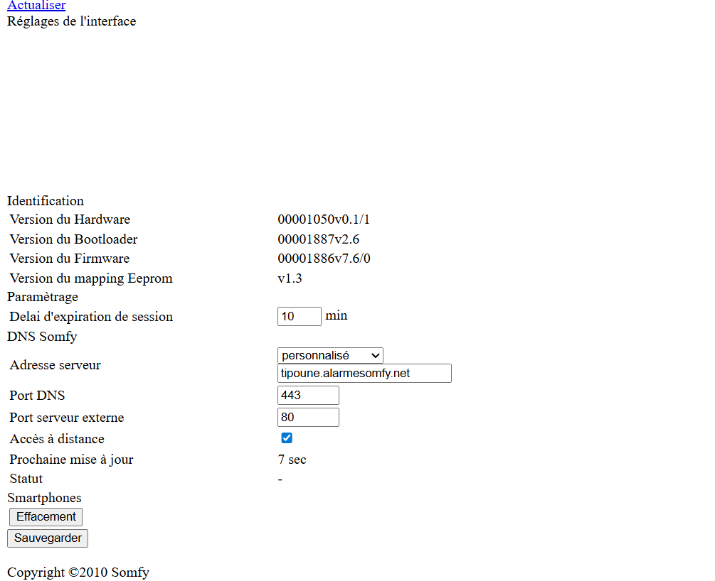

    Bonjour. Merci de votre réponse. Voici une copie d'écran de réglage de l'interface
    merci de votre aide
    Céline
    ha ça c'est original.
    Alors Somfy dispose de deux serveurs DNS qui sont respectivement
    alarmesomfy.net
    alarmsomfy.eu
    Votre centrale pour être joignable envoie toutes les 10mn l'adresse IP externe de la box inernet vers le serveur qui est indiqué en face de Adresse serveur donc "tipoune.alarmesomfy.net"
    Il est évident que ce serveur n'existe pas chez Somfy donc aucune chance que votre centrale soit visible par l'application smartphone.
    Si comme je le pense votre nom de sous domaine est "titpoune" alors il mettre dans la centrale "alarmesomfy.net" et dans l'application smartphone il faut cliquer sur la petite roue crantée puis
    2 Connexion a distance et renseigner : tipoune.alarmesomfy.net

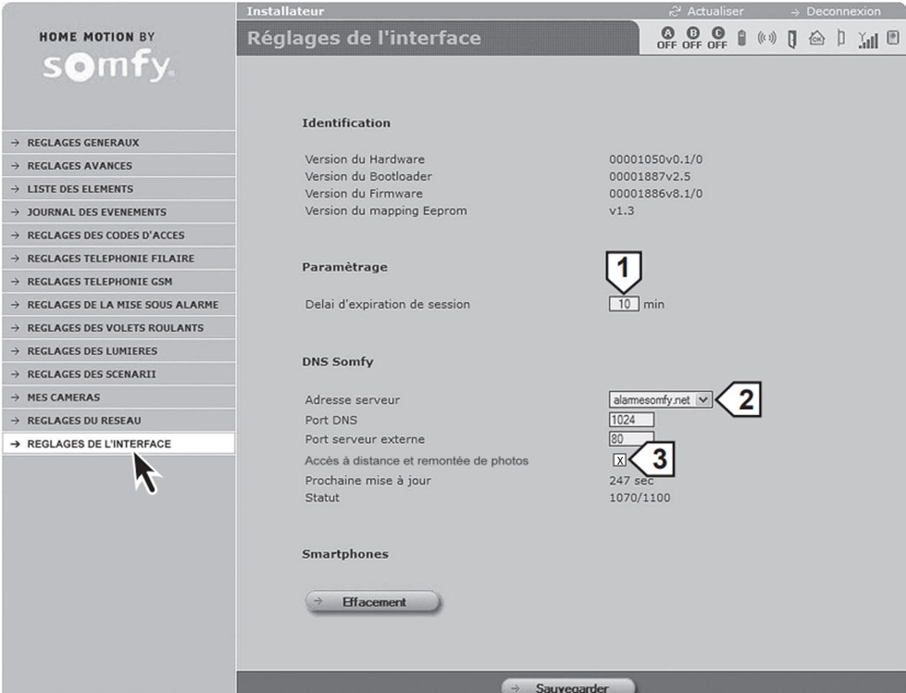

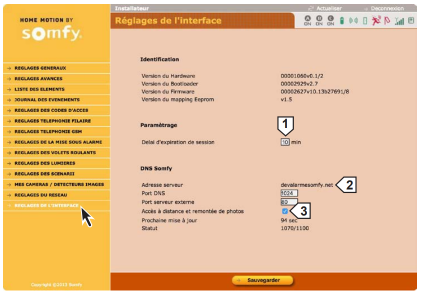

    Je viens de voir qu'il y a une erreur dans le réglage interface.
    Vous devriez avoir ça (copie écran)
    céline M.
    céline M.
    céline M.
    298 / 750
    Le port DNS c’est 1024 ou 443 ?
    C’est bien coché accès à distance
    Il ne faut pas confondre les ports d'accès sur la box internet qui sont 80 et 443 et le port du serveur DNS de Somfy pour que l'alarme puisse envoyer son adresse IP.
    Vous devez avoir la même chose que la copie d'écran que je vous ai envoyé ( Extrait de la documentation)
