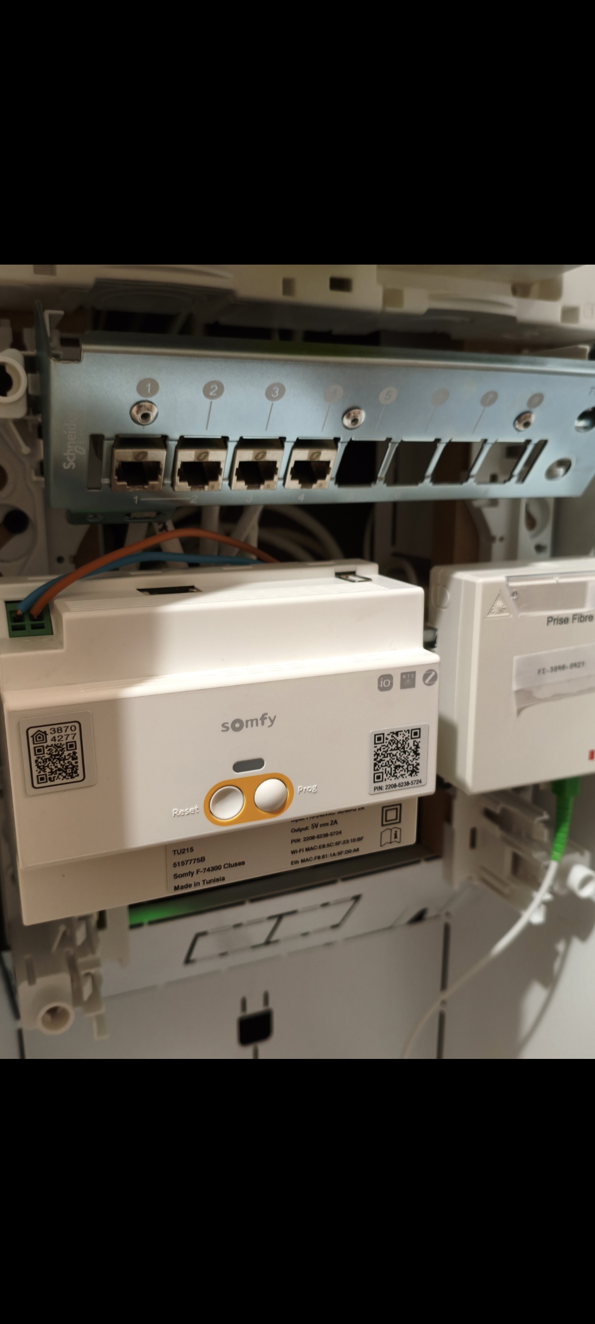

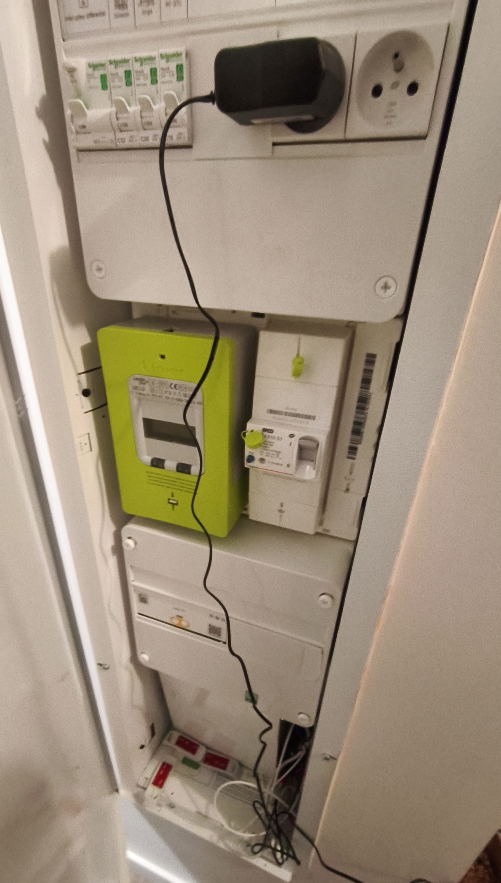

    A quel moment avez-vous cette erreur ?
    Postez une photo de l'environnement de la box.

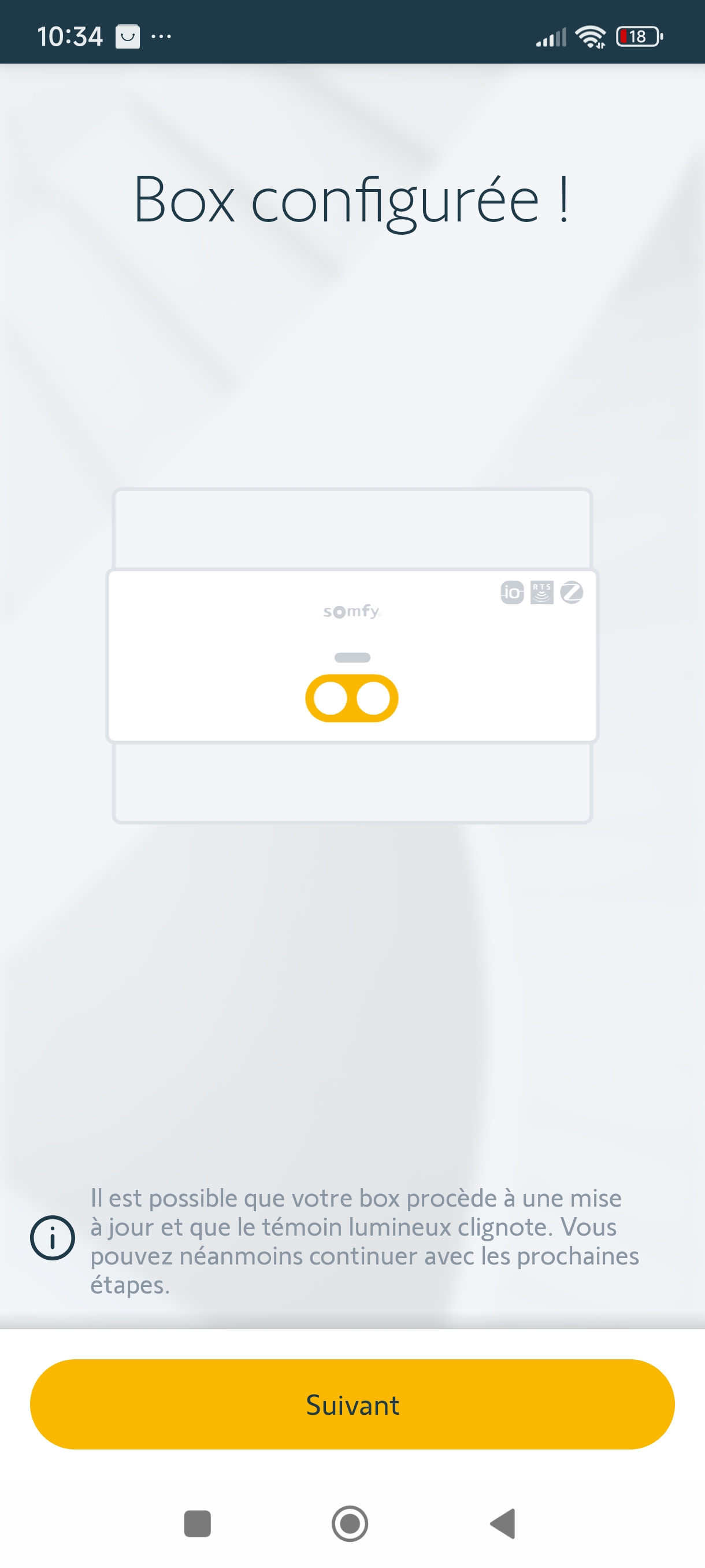

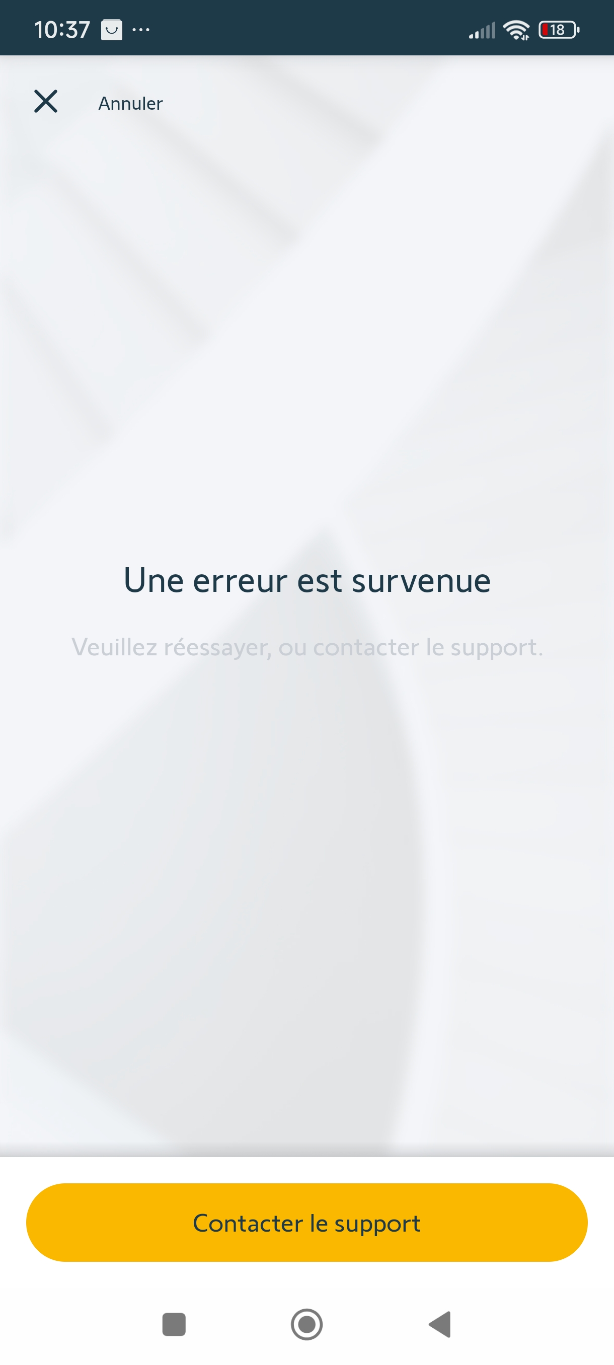

    Le message s'affiche quand j'essaie de me connecter à mon compte depuis l'application et après la configuration de la box.
    Le même problème persiste quand je me connecte en choisissant d'utiliser une configuration existante.
    Quand je me connecte à mon compte sur le site internet, aucun produit n y associé.
    Voici les photos demandées :

    Bien ! le pin est visible sur le TaHoma. Attendez maintenant ici l'avis d'un Yellow.

    Bonjour Yassine,
    Je ne vois pas cette box activée.
    Avez-vous un câble Ethernet installé?
    Si non sélectionnez bien dans une pièce pour l'emplacement de la box et redémarrez là au auparavant via le disjoncteur.
