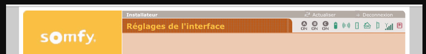

    Bonsoir Bruno
    Poster la copie de l'écran Réglage de l'interface de votre alarme.

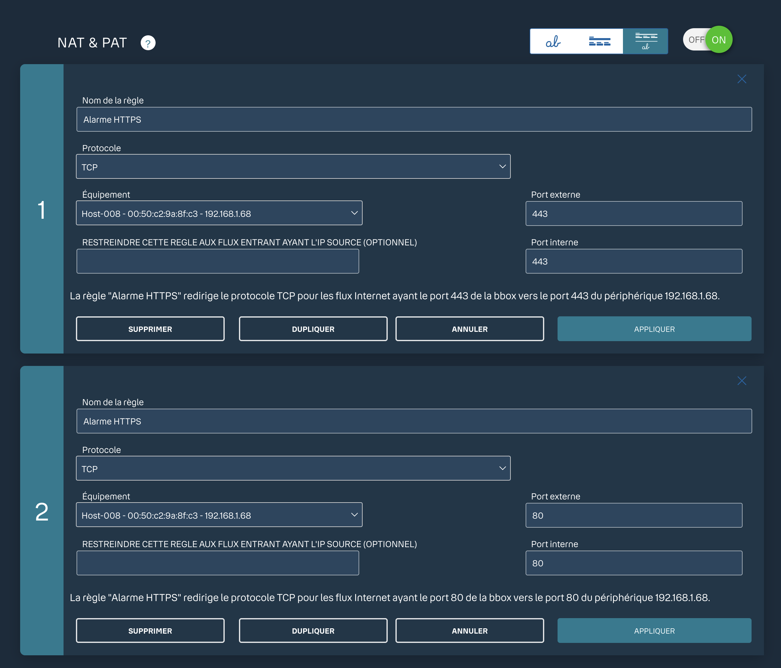

    Si votre alarme a bien l'adresse IP 192.168.1.68, la règle NAT PAT est adhérente.
    Il ne devrait pas y avoir d'IP externe.
    Reprenez le tuto de la BBOX ci joint

    J'ai suivi votre exemple pour paramétrer cette Box suivant 2 photos jointes avec sauvegarde et redémarrage de la box mais toujours le même message pour ce connecter en 4G.
    je crois que je vais arrêter de vous embêter et me résigner à ne pas pouvoir me servir des cette alarme à distance.

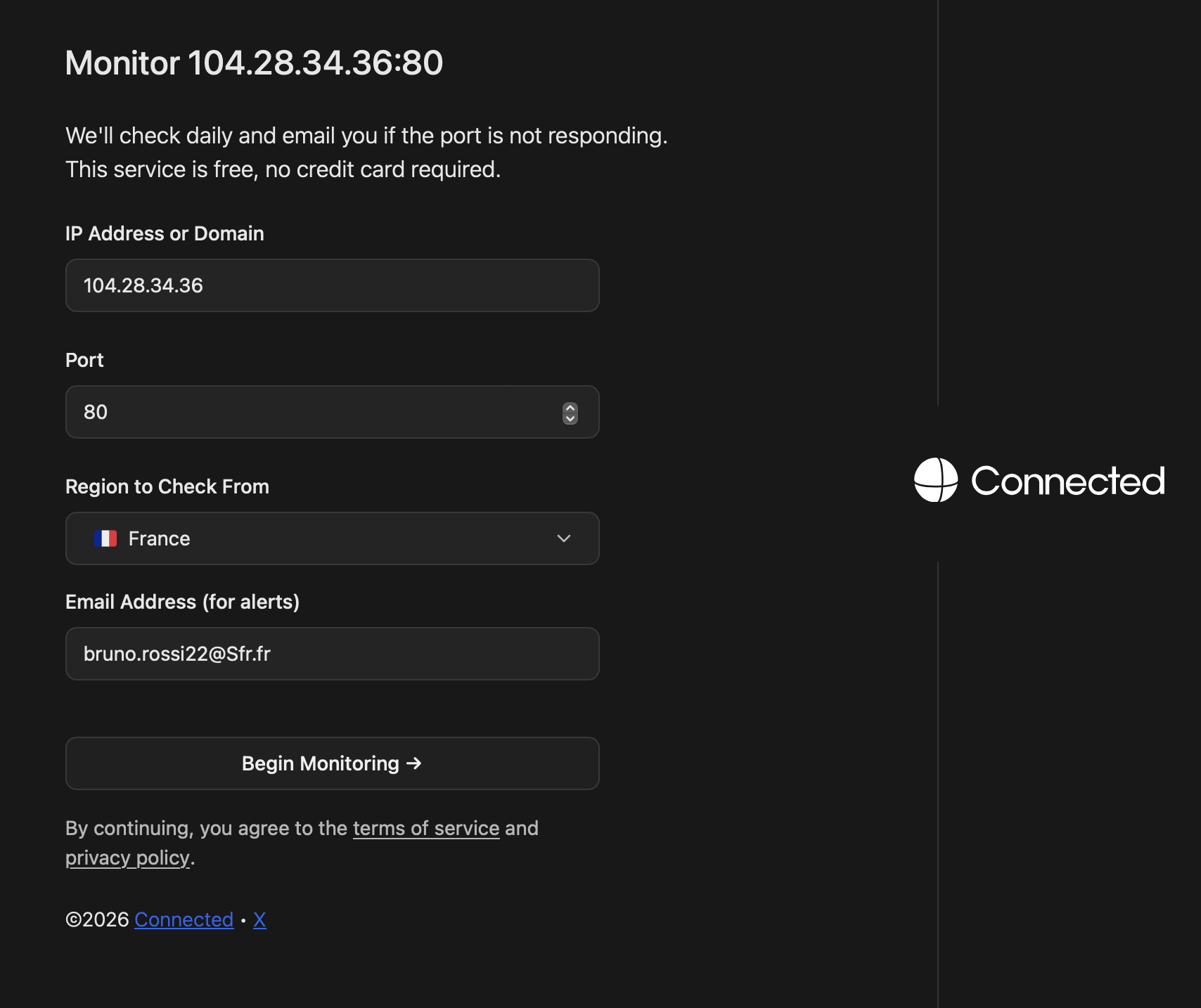

    Alors maintenant on va vérifier que la centrale est visible de l'extérieur.
    Cliquez sur le lien suivant, ne modifiez rien dans l'écran, noter l'adresse IP externe et cliquer sur CHECK.
    Si le port 80 est OPEN alors taper l'adresse IP que vous avez noté dans la ligne de commande de votre navigateur internet.
    Vous devez arriver sur la page d'accueil de l'alarme.
    Si ça fonctionne dans l'application smartphone, mettez vous en Connexion rapide.
    https://www.yougetsignal.com/tools/open-ports/

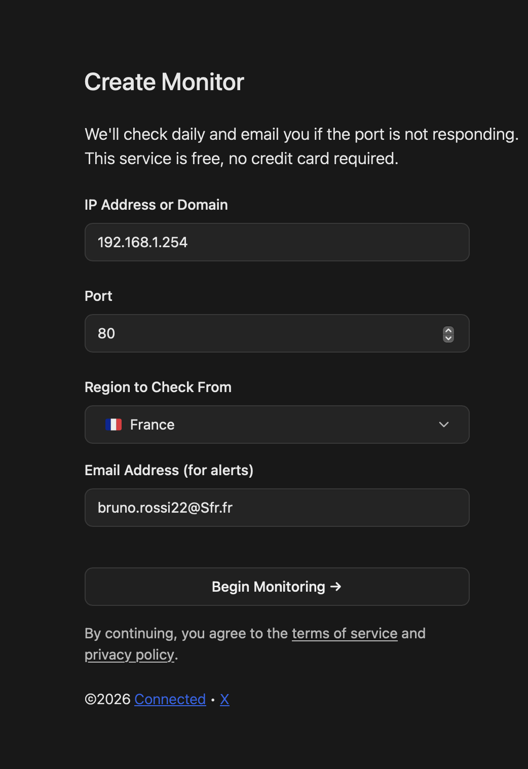

    Bonsoir,

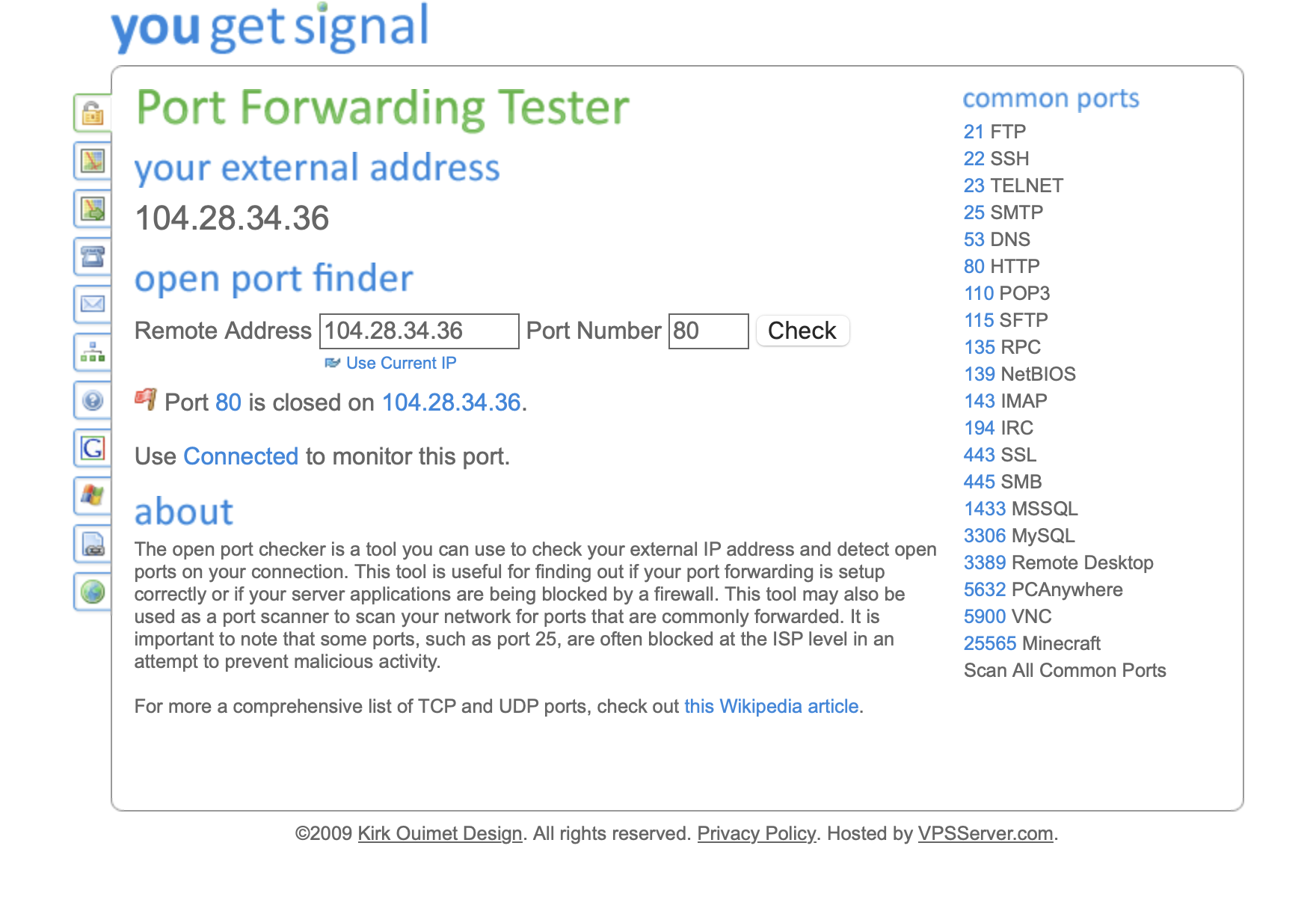

    Après le modification que j'applique suivant vos conseils voir photo du résultat j'ai toujours le message sur mon iPhone paramètrer en connexion rapide.
    Je vous ai demandé de faire un test d'accès avec l'IP externe après avoir testé l'ouverture du port 80.
    Quel est le résultat ?
    BRUNO R.
    BRUNO R.
    BRUNO R.
    207 / 750
    J'ai fais la démarche de ce que vous me demandé avec les photos pour moi ça devient de l'hébreu.
    Normal que ça marche pas le port 80 est marqué CLOSED donc fermé.
    Vous êtes le deuxième dans ce cas.
    La box que vous avez ne gère pas le protocole CGNAT ce qui fait que vous avec une ligne en IPv6 et l'alarme ne fonctionne qu'en IPv4.
    Il faut demander a Bouygues d'avoir une IPv4 ou qu'il réactive le protocole CGNAT sur votre ligne afin que l'ouverture des ports que vous avez paramétré fonctionne.
