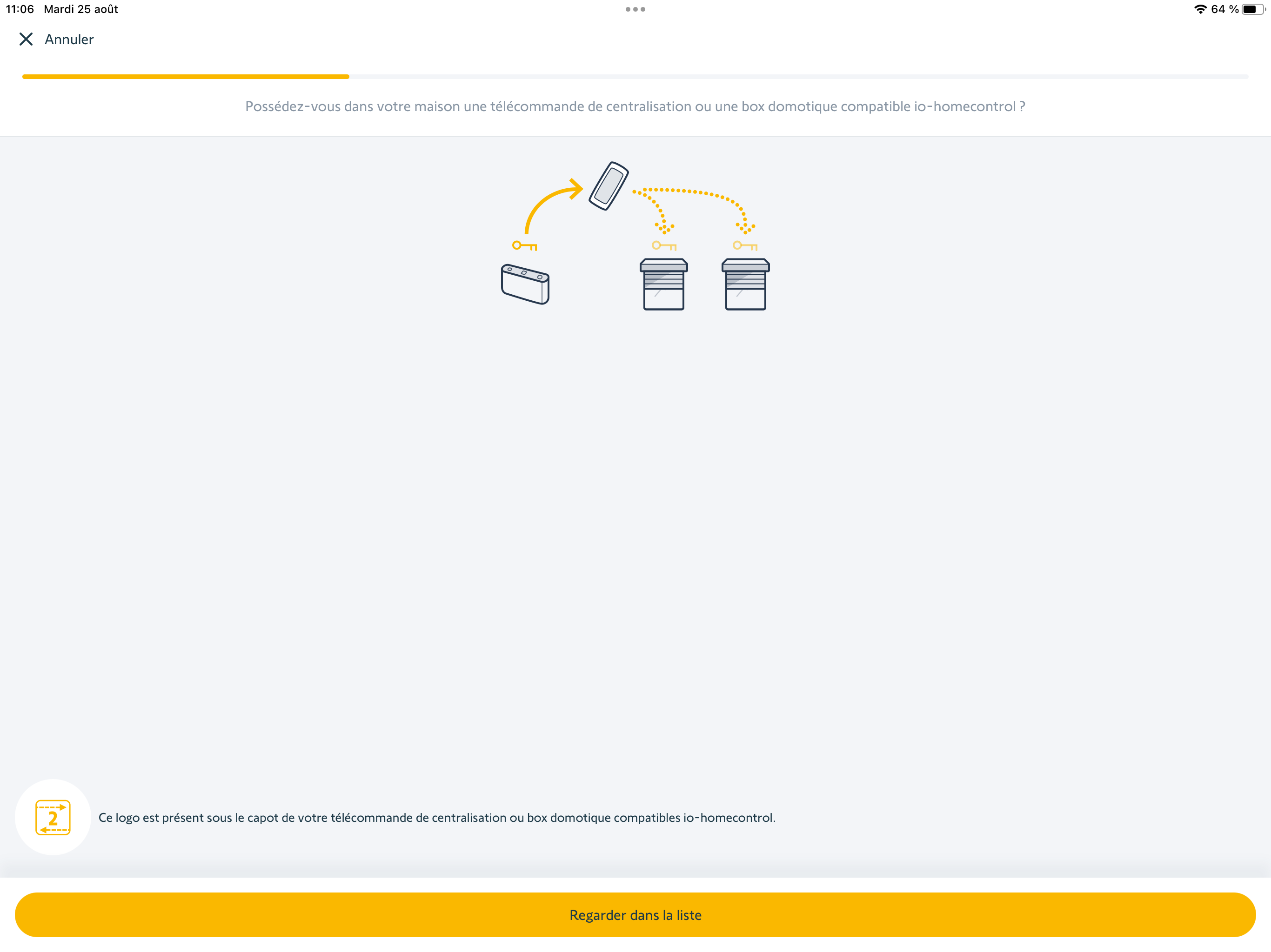

    Suite à cette réinitialisation, et uniquement la telecommande Situo associée, j'ai retenté une connection sur la Tahoma Switch. Ajout d'un element / volet / telecommande, scan du QR code est ok, l'appui long sur prog déclenche la réaction du moteur, mais ensuite la recheche du moteur par Tahoma échoue et rien n'est trouvé (j'avais préalablement debrancher 5 minutes la box Tahoma puis remis sous tension).
    Suite à l'echec de la detection, j'ai la question sur la telecommande centralisée (reponse non, pas dans la liste), puis ensuite le message demandant de contacté le service support. Je ne sais pas quelle options il me reste pour associé ce moteur. J'ai encore plusieurs moteur RTS vieillissant a remplacer, je me demande si je vais vraiment le faire.
