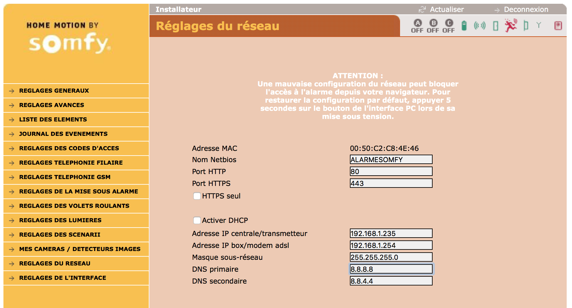

J'ai bien figé l'IP de ma caméra + mon alarme via le DHCP de la box, tout mon réseau est sur le subnet .1.xxx
J'ai une redirection des ports 443 et 80 vers l'IP de mon alarme.

    Aujourd'hui ma camera est figée sur l'IP 192.168.1.85, faut il que je change ? J'ai aussi redirigé le port 8080 vers 80.

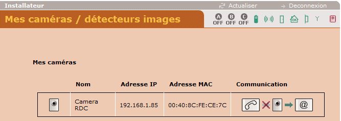

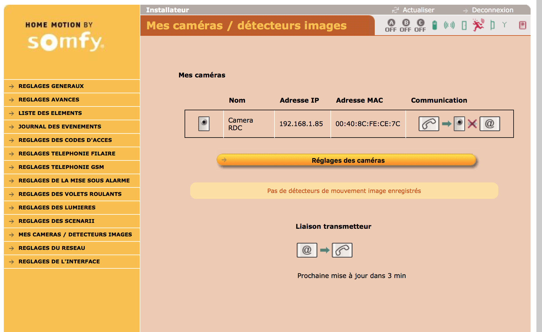

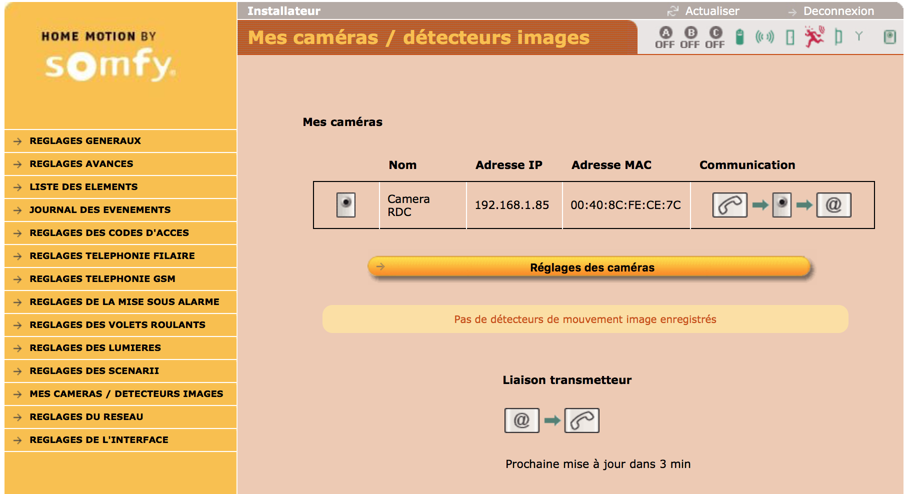

    Après connexion en installateur sur mon alarme je constate que j'ai un problème de transmission entre le transmetteur et la caméra (cf PJ).
    Je pense que mon problème vient de là. J'avais déjà eu le problème aléatoirement ces derniers jours mais ça repassait au vert (peut être un faux vert).
    Est-ce possible de réinitialiser la caméra car je pense que mon problème vient que le transmetteur communique mal avec la caméra (en externe).
    Pouvez vous vous loguer sur mon système pour vérifier pourquoi la transmission est au rouge ?

    Je n'ai rien eu à faire. Vous avez corrigé le problème en intervenant de votre côté.
    Merci pour votre aide.

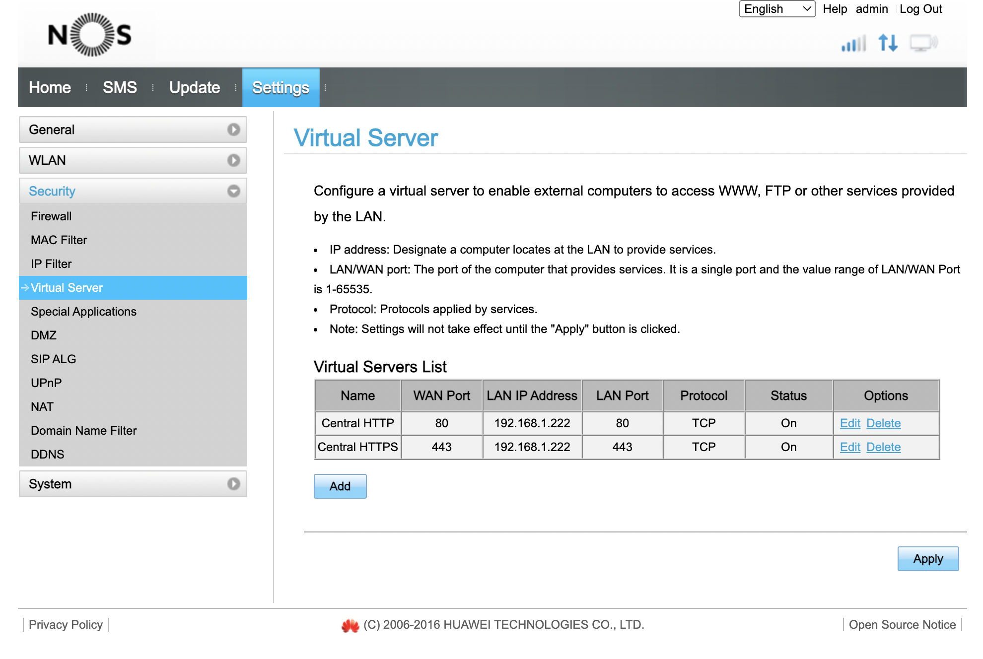

    Pour vous donner + de renseignement, j'utilise un routeur 4G très basique, qui ne dispose pas d'une fonctionnalité permettant à un appareil d'ouvrir les ports dont il a besoin. Si vous pouviez m'indiquer les ports à ouvrir pour exposer les caméras à internet, je pense que cela devrait suffire ?
    Je dispose de 3 caméras AXISCAM.
    Le numéro de série de ma centrale : 512109
    Maud F.
    Maud F.
    Maud F.
    Patrick,
    Est-il possible de nous envoyer des captures écrans de la configuration de l'interface de votre routeur ?
    Patrick F.
    Patrick F.
    Patrick F.
    88 / 100
    Voilà la capture de l'écran de paramétrage des redirections de port. N'hésitez pas si vous en voulez d'autres.
