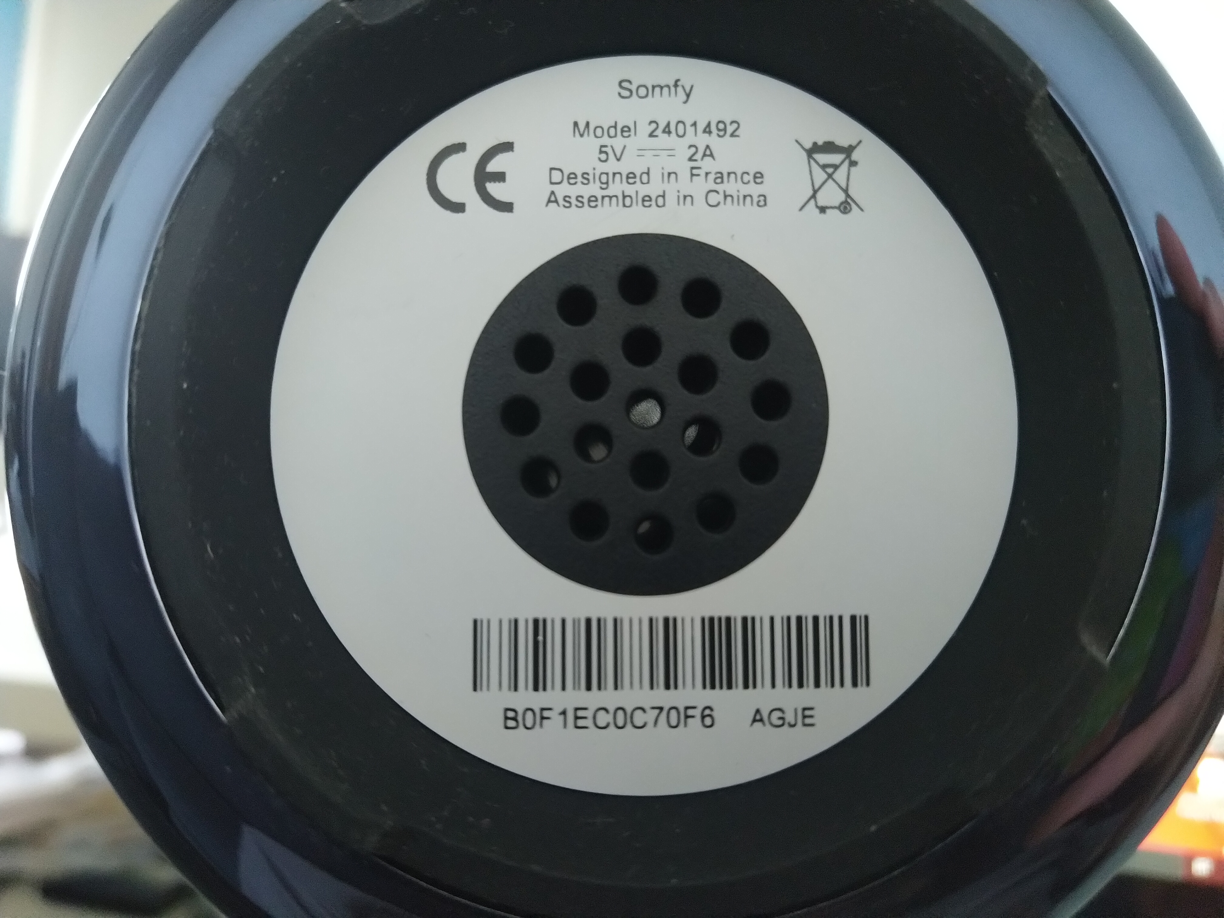

    Je suppose que le numéro est à la base de l’appareil

    J’ai le même problème ! Réinitialisation impossible. Voici l’adresse mac
    Merci de votre aide

    Bonjour voici le numéro mac de ma Somfy one
