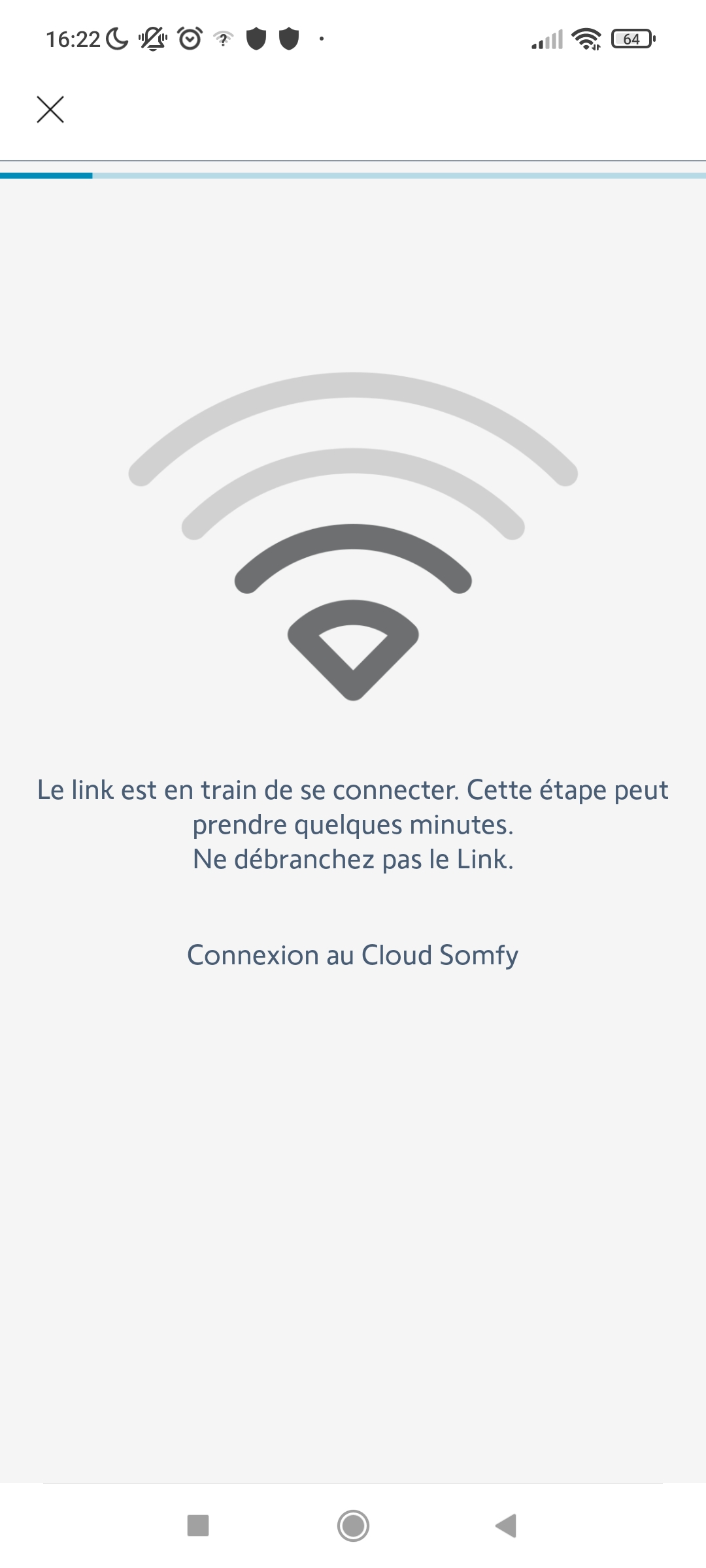

connexion link au cloud somfy impossible ?
Des heures aussi à essayer d'installer le système home alarm.
J'ai essayé sur différents terminaux android, sur différents wifi (freebox ou partage de 4G) je n'y parviens pas.
Cela bloque systématiquement à la connexion au cloud somfy.
Pour autant les paramètres WIFI sont bien pris en charge, je vois le link dans les stations associés à la Freebox et celui-ci répond au ping.
Coté wifi :
FreeBox Mini 4k
2,4 GHZ
WPA2-PSK/AES
SSID et mot de passe conforme aux préconisations (moins de 45 lettres et pas de caractères spéciaux) seulement des minuscules
Filtrage MAC et WPS désactivé
Canal automatique
Pare-feu sur OFF
Aucun autre terminal sur le wifi que le link et l'android d'installation.
Adresse MAC du link E0:4F:43:76:5E:F3
Le numéro derrière le link est BU0111009DAD
Sur le terminal android, géolocalisation / position activées, données mobiles et le réseau intelligente désactivés.
Mais rien. Pouvez-vous m'aider?

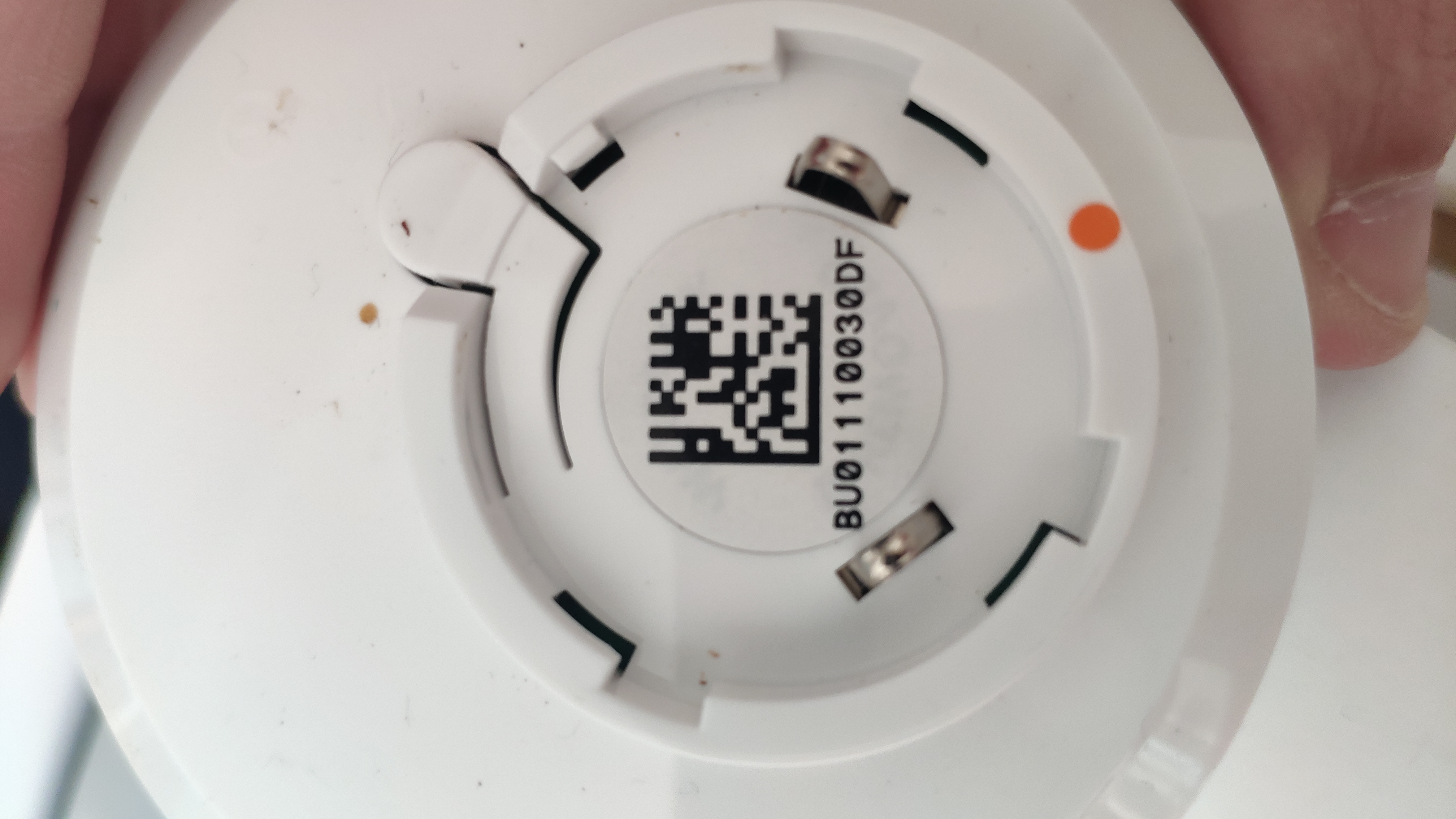

    voila 3h que j essaye de connecter la link wifi ok (led constament alumée) mais toujours bloqué sur "connexion au cloud somfy" nous avons fait plusieurs fois une reinitilisation mais rien voici l adresse mac: BU011101ABEC1951 pouvez la reinitiliser a distance? MERCI POUR VOTRE AIDE

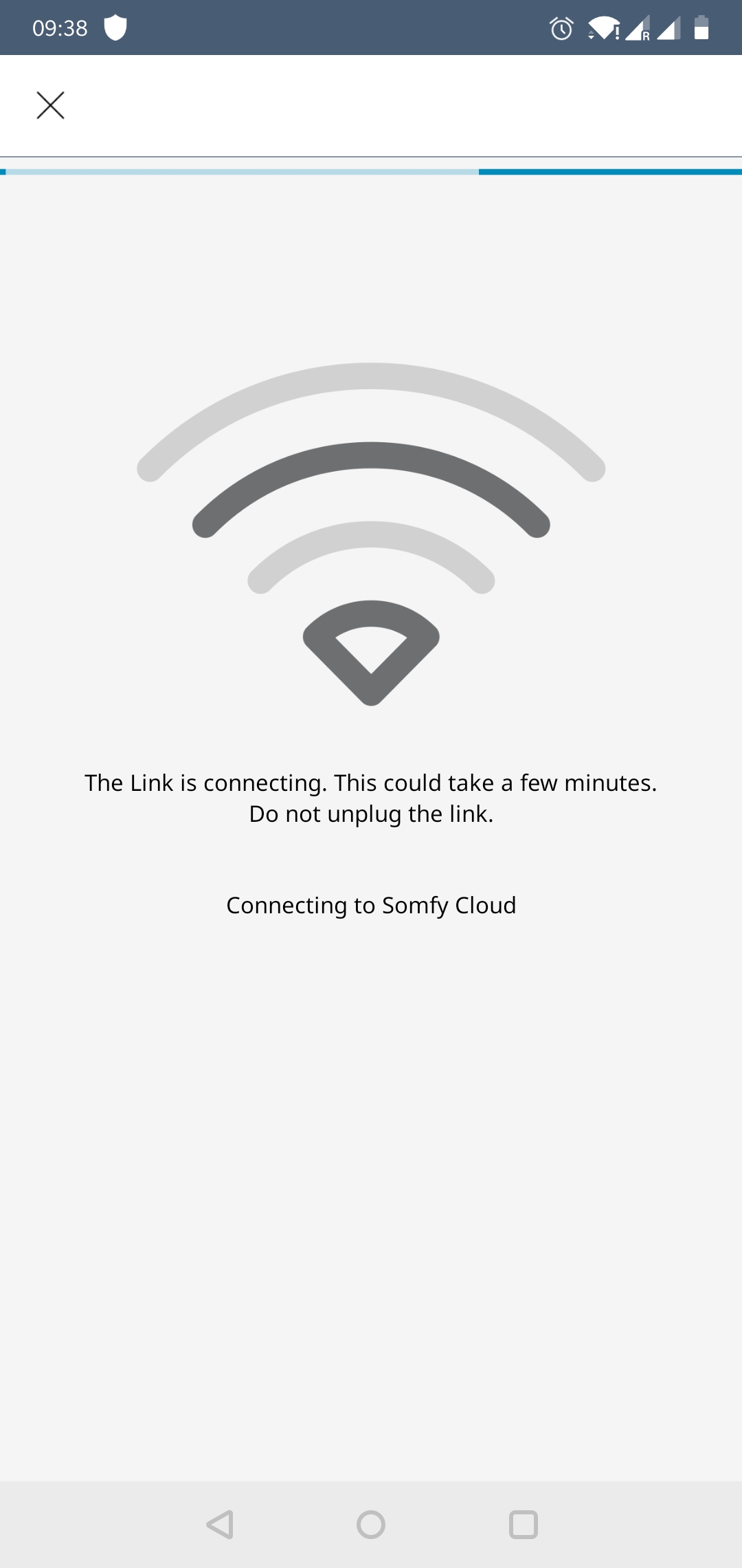

    Bonjour, même problème de blocage à "connexion au cloud Somfy" après avoir tenté via 3 points d’accès wifi différents (en 2.4G, positionné à coté, sans caractères spéciaux dans le mot de passe...)
    MAC Link : BU01111008506

    Bonjour Julien,
    Veuillez reprendre l'installation du Link.
    N'hésitez pas à reprendre son installation en le réinitialisant 20 s et non 8s.
    A l'étape de faire un appui bref sur le bouton sur le côté veuillez faire un appui bref et toute de suite suivant.
    Une fois que vous devez sélectionner le réseau SomfyHomeAlarm/Myfox il faudrait garder la connexion après le message indiquant qu'il n'y a pas d'accès a internet.
    Ensuite revenir sur l'application.
    Si cela n'aboutit pas, veuillez tenter en partage de connexion :
    Comment activer le partage de connexion sur mon Android pour installer mon alarme ? | Somfy

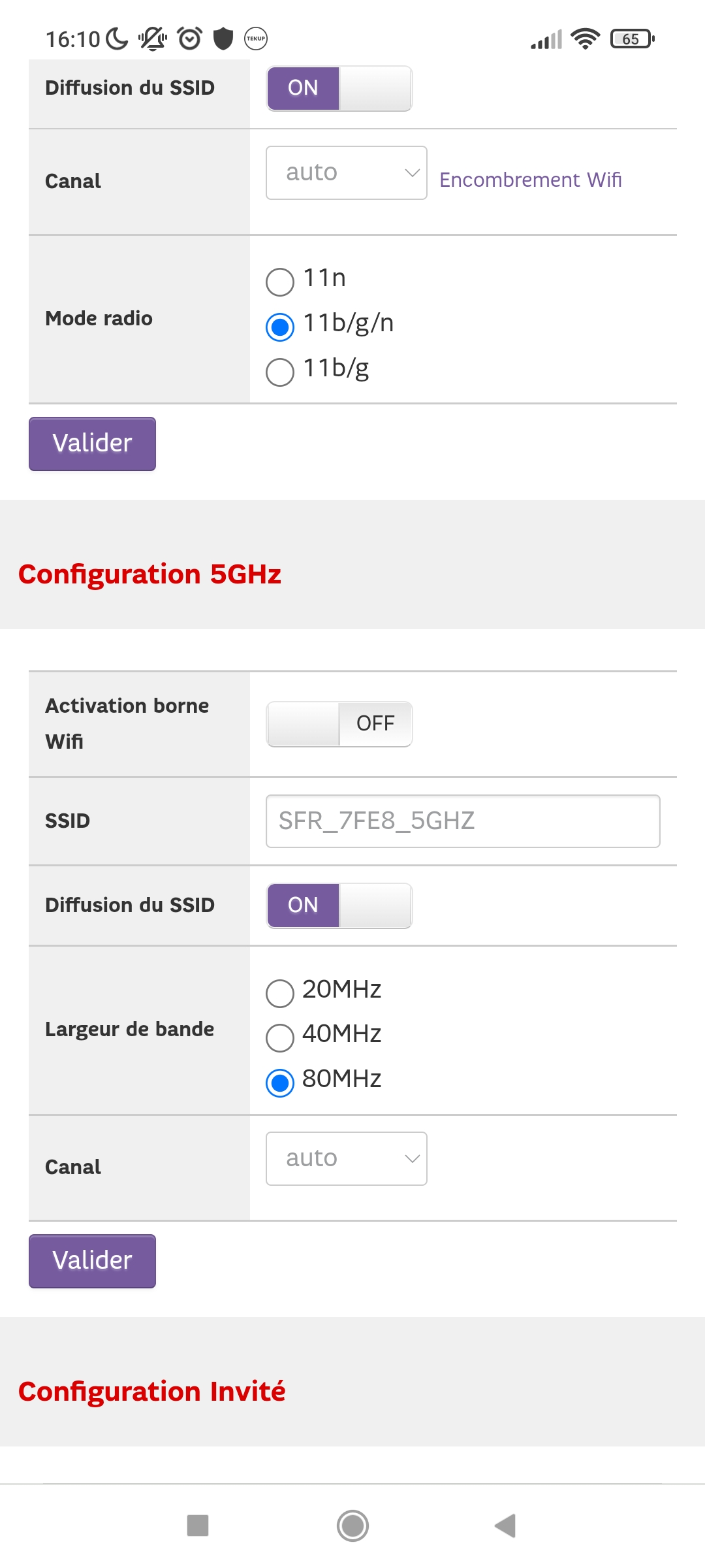

    Mon Link semble bien se connecter via un partage de connexion (LED Fixe), cependant je ne comprends pas une etape: lorsque le telephone fini d'envoyer les parametres Wifi au link et que celui ci s'y déconnecte, le téléphone n'est plus connecté a aucun wifi ni aux données cellulaires, normal ? comment alors se connecter au Cloud Somfy ? je dois me reconnecter au wifi initial ?

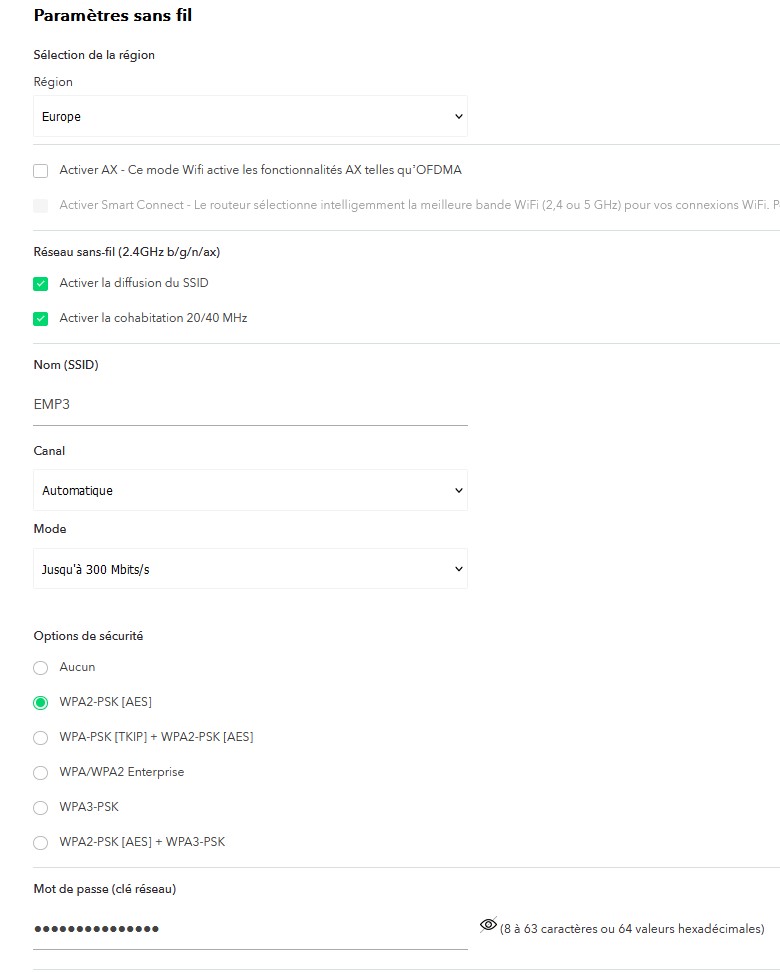

    J'ai le meme probleme cela fait plusieurs heures que je tente de me connecter, mais je suis bloqué sur la connexion au cloud somfy !
    mes actions :
    Changé de telephone
    changé le criptage wifi avec wep2 AES
    changé le nom de reseau
    redémarré ma box et mon téléphone
    réinitialisé le link somfy
    partage de connexion avec le tel de ma femme
    rien ne passe !!
    la mac de mon link : BU011101D3C4
    Pouvez vous m'aider svp ?

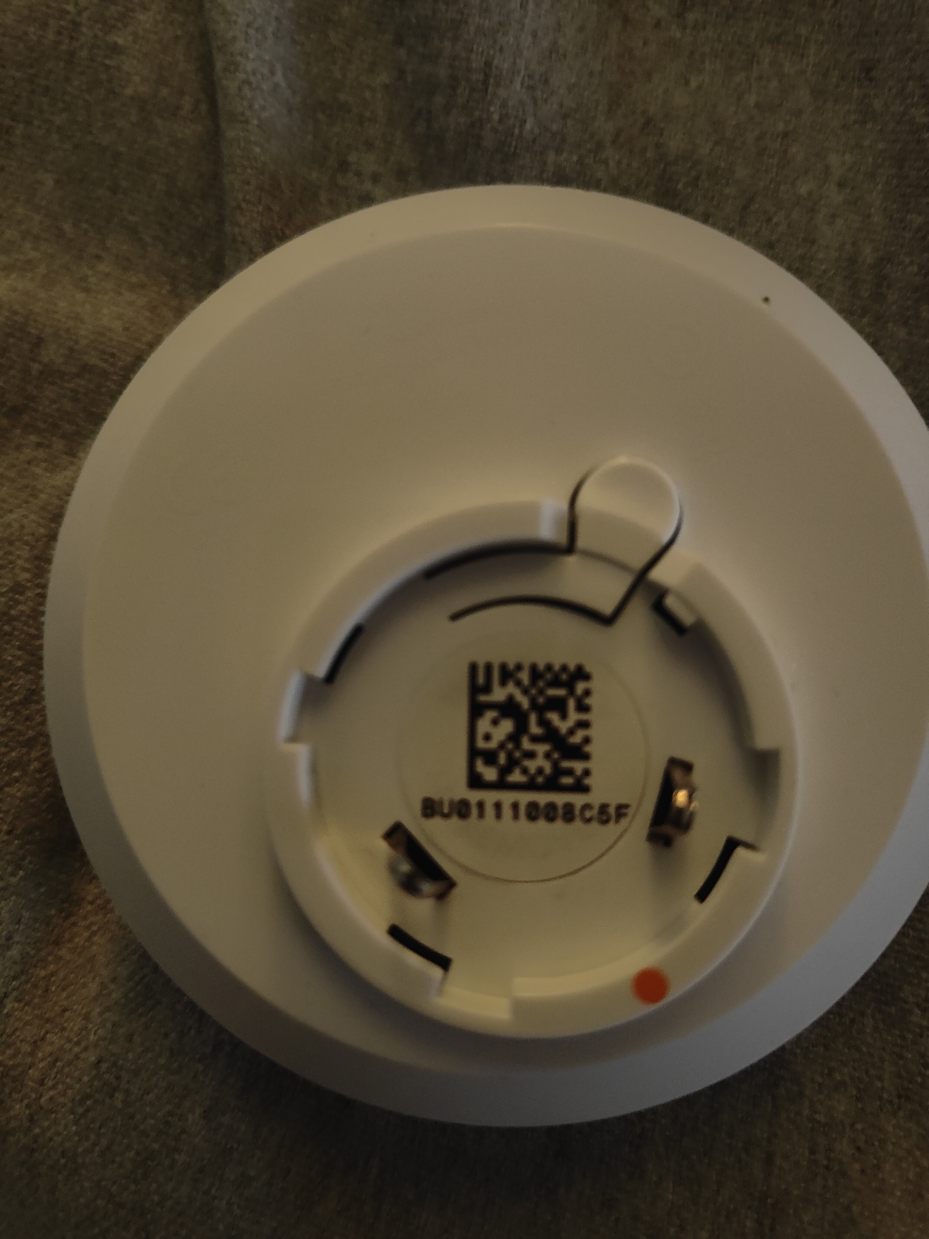

    J'ai le même problème, l'adresse mac de mon link est BU011108C5F

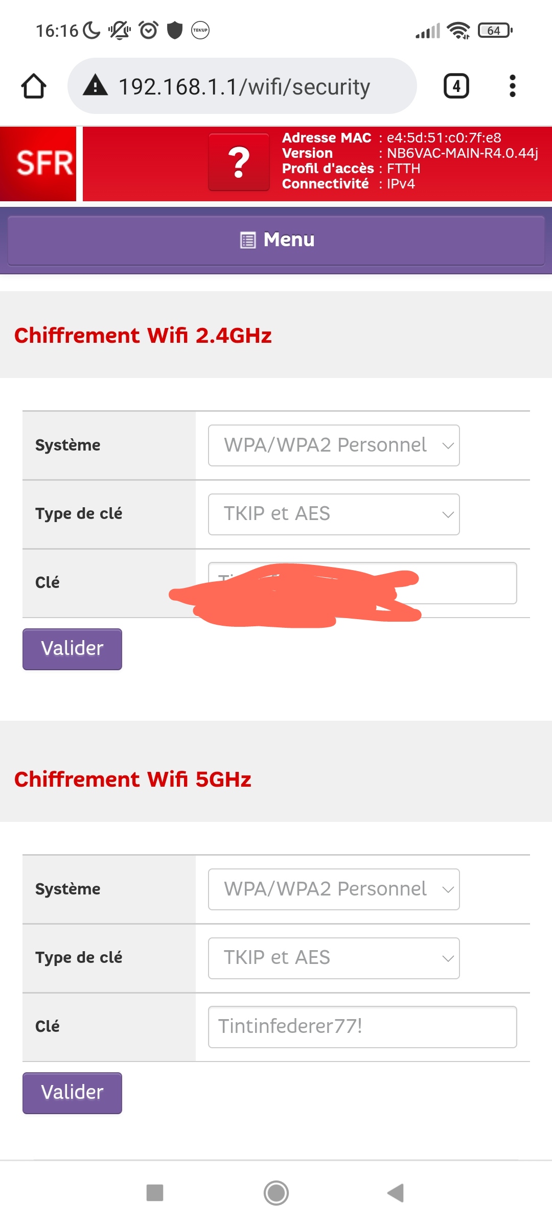

    Comme décris ci dessus, je vous recontacte pour la 3eme fois, a chaque fois que mon link se deconnecte je dois le ré-initialiser et la connexion au Cloud Somfy ne fonctionne pas. Vos collègues m'ont dit l'avoir débloqué à distance la dernière fois, pouvez-vous faire de même svp ?

    Rien ne remonte sur le Link indiqué pouvez-vous me faire une photo afin de voir si il n'y a pas de faute de saisie?

    Bonjour, ci joint la photo de l'adresse de mon link qui ne peut pas se connecter au cloud somfy

    Le partage de connexion ne résoudra aucunement le problème, il faudra bien reconnecter le link au wifi, pourriez vous débloquer son adresse mac sur vos serveurs? C'est ce que vous collègues avaient fait la dernière fois et cela avait résolu le problème. Merci, cordialement, Xavier.
