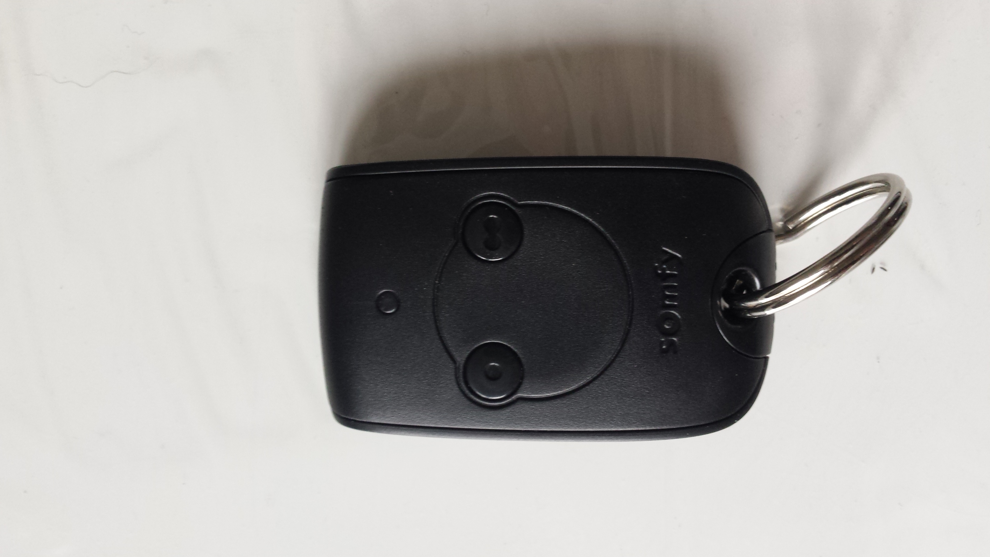

    207 / 750
    telecomande
    Richy C.
    Richy C.
    Richy C.
    Humm...
    Ce n'est pas une télécommande relais !
    La télécommande relais, c'est ça :
    https://boutique.somfy.fr/telecommande-relais.html
    ça semble être une Keytis NS2 RTS !
    Rien à voir avec TCR !
    Fabien A.
    Fabien A.
    Fabien A.
    207 / 750
    Vous me dites que ce n est pas une télécommande relais mais vous me montrez la même chose avec le lien. Je ne comprends pas
    Richy C.
    Richy C.
    Richy C.
    La télécommande que vous présentez est la télécommande normale livrée pour actionner la motorisation.
    Ce que je vous indique est une télécommande spéciale "RELAIS"
    Lisez tout et ne discutez pas !
    Passez commande et tout ira mieux.
    En effet la TCR a la même coque que la Keytis. Elles sont souvent confondues.
    Bonne soirée !

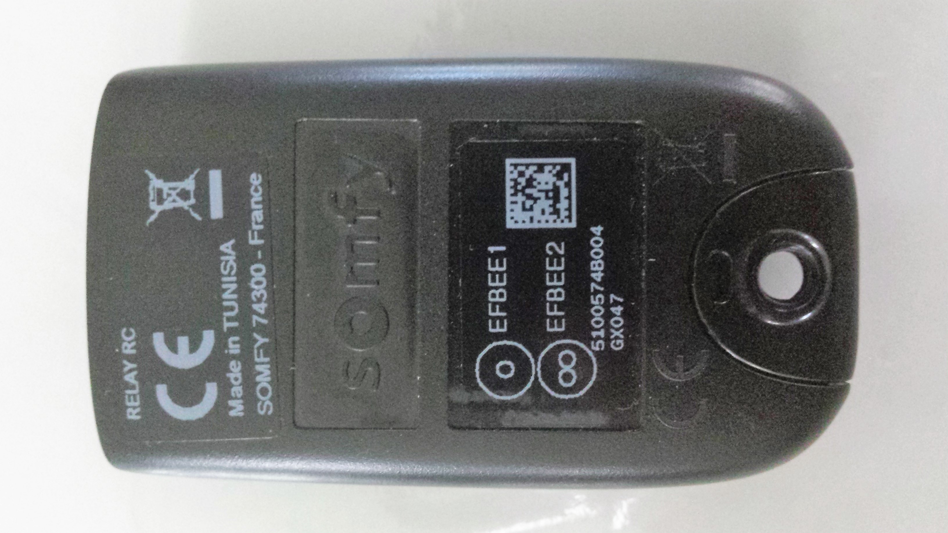

    Bonjour Nicolas
    Cela ne fonctionne toujours pas!
    Je joins une photo de la télécommande relay.
