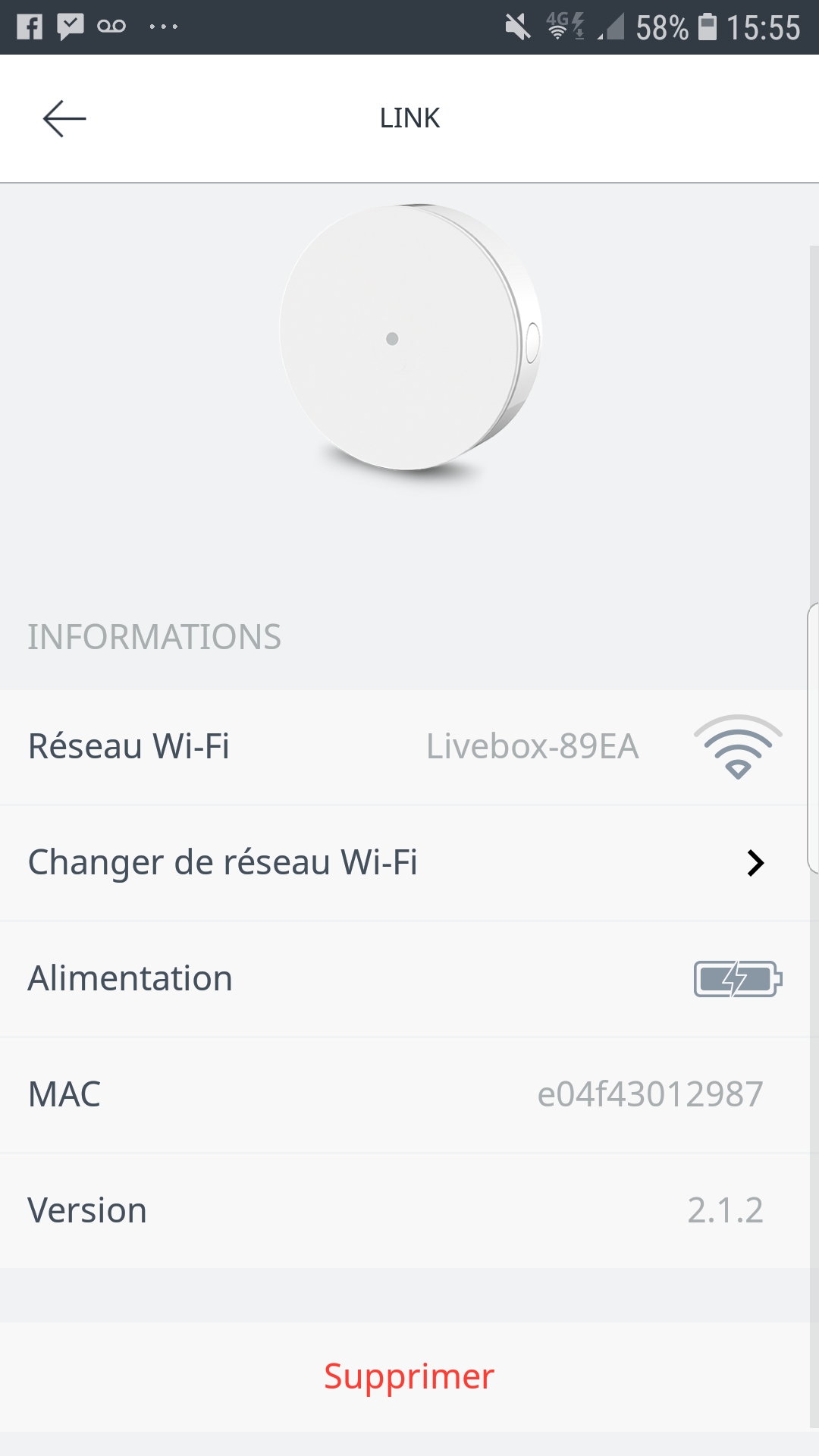

Bonjour, je n'arrive pas a désactiver mon alarme sur l'application ce qui m'empêche de rentré mon nouveau wifi sur le link. Pouvez vous me la desactiver ? Merci
Voici mon mac: BU01110062CD

    Bonjour Laetitia,
    Nous avons resynchronisé l'état de votre système d'alarme avec nos serveurs, vous pouvez dès à présent effectuer la procédure de changement de réseau WiFi avec votre smartphone.
