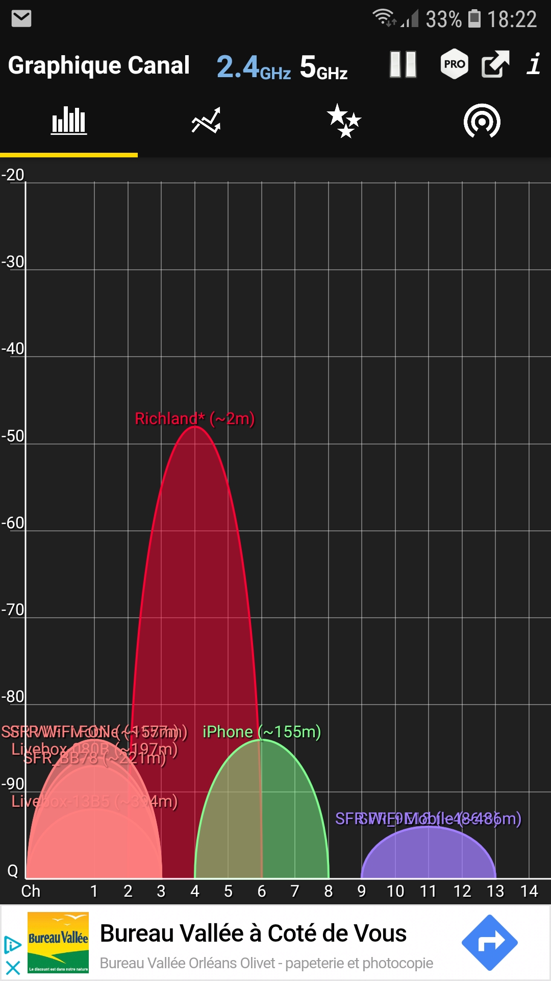

Après avoir acheté et installé mon pack "Somfy Home Alarm" avec une camera "Somfy Indoor Camera" et pour compléter cela un pack de 5 "intellitags" supplémentaires, je me pensais fin prêt à être rassuré avant mon départ en vacances. Or après une première installation du tout sans soucis, ont commencé les ennuis avec ma caméra Indoor qui s'est mise soudainement indisponible... (Juste avant mon départ en vacances, le comble !). Je m'empresse alors de potasser toutes les FAQ sur le problème rencontré... Je retire mon filtrage MAC, modifie mes paramètres de sécurité wifi (Type 2.4GHz, mode de sécurité : WPA/WPA2 mixed, change mon canal avec les recommandations de votre forum via wifi analyser cf pièce jointes etc...) et fini par appeler votre hotline avec comme finalité un retour de ma "Camera indoor" au SAV (outdoor). Je pars en vacances sans avoir eu l'occasion de me rassurer avec votre produit et l'abonnement qui ne me servait plus à rien sans camera...

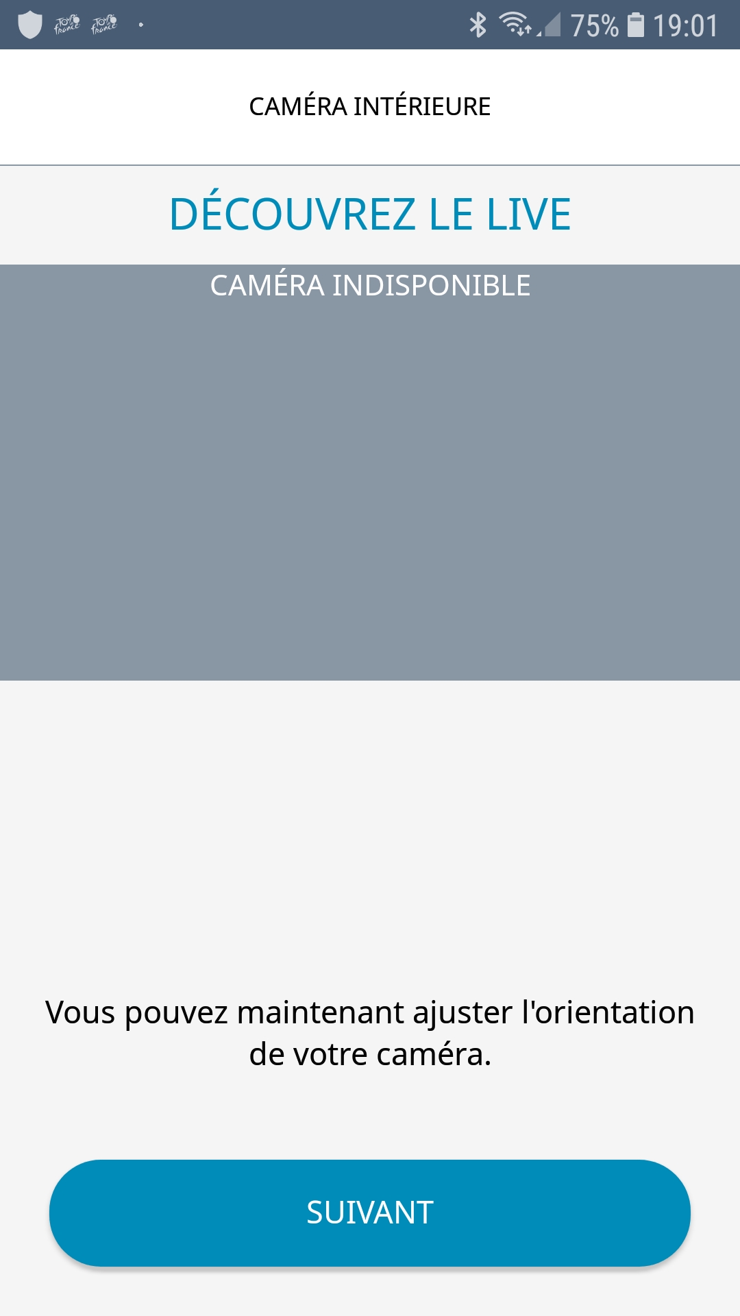

Bref, au retour de mes vacances chouette une nouvelle "Camera Indoor" (de nouveau !). Tout content de pouvoir espérer garantir ma protection pour nos prochaines vacances, je ré-installe la camera pour finalement arriver à l'étape fatidique "Découvrez le live" (cf copie ecran jointe) et en plus du 1er coup cela fonctionne, jusqu'à ce qu'il me propose un mise à jour, qui plante et me voilà de nouveau dans l'impossibilité de l'installer. les multiples réinitialisations ont eu raison de ma patience de petit informaticien... Et là en retournant sur le forum que vois-je :
le message suivant en haut de page ?! serait ce lié à mon problème ?

    Hélas non malgré mes multiples tentatives. J'arrive à l'étape (Découvrez le live : camera indisponible...cf copie écran jointe...)
    Je ne sais plus quoi faire !
    Merci de m'aider.
