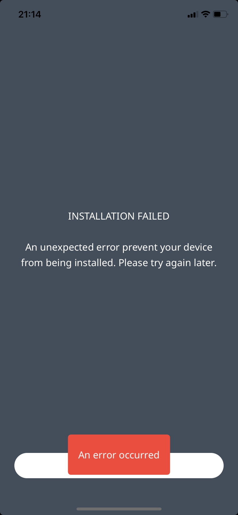

Link non détecté : "An error occurred"
J'ai essayé d'installer mon Link pendant de nombreuses heures, en suivant toutes les règle de reboot, puis de connection wifi sur le réseau 2ghz :
  • Avoir une clé de cryptage en WPA2 AES
  • Avoir une clé de cryptage de 26 caractères maximum
  • Avoir une clé de cryptage sans caractères spéciaux ( !, :, @, ç, …)
  • Être sur un canal Auto
  • Ne pas activer le WPS ou Easy Pairing
  • Ne pas avoir activé le filtrage MAC
J'ai néanmoins soit un message d'erreur "an error occurred" en rouge, soit "Installation failed"
Je parviens à connecter le Link au wifi en passant directement par les réglage de mon iPhone, et en sélectionnant le Link comme réseau Wifi.
La lumière s'arrête alors de clignoter, et le Link est bien connecté au réseau car je le vois connecter sur le plan de mon matériel relié à ma Livebox.
Neanmoins, même lorsque celui-ci est connecté, en cliquant sur "Add a device", le Link n'est pas détecté, j'obtiens une erreur.
Pouvez vous SVP m'aider, je ne comprends pas pourquoi une installation qui devrait être simplifiée devient aussi difficile.

    J'ai bien entendu essayé 50 fois de remettre le Link sur les réglages usine, et obtiens le message d'erreur que je vous ai envoyé en screenshot.

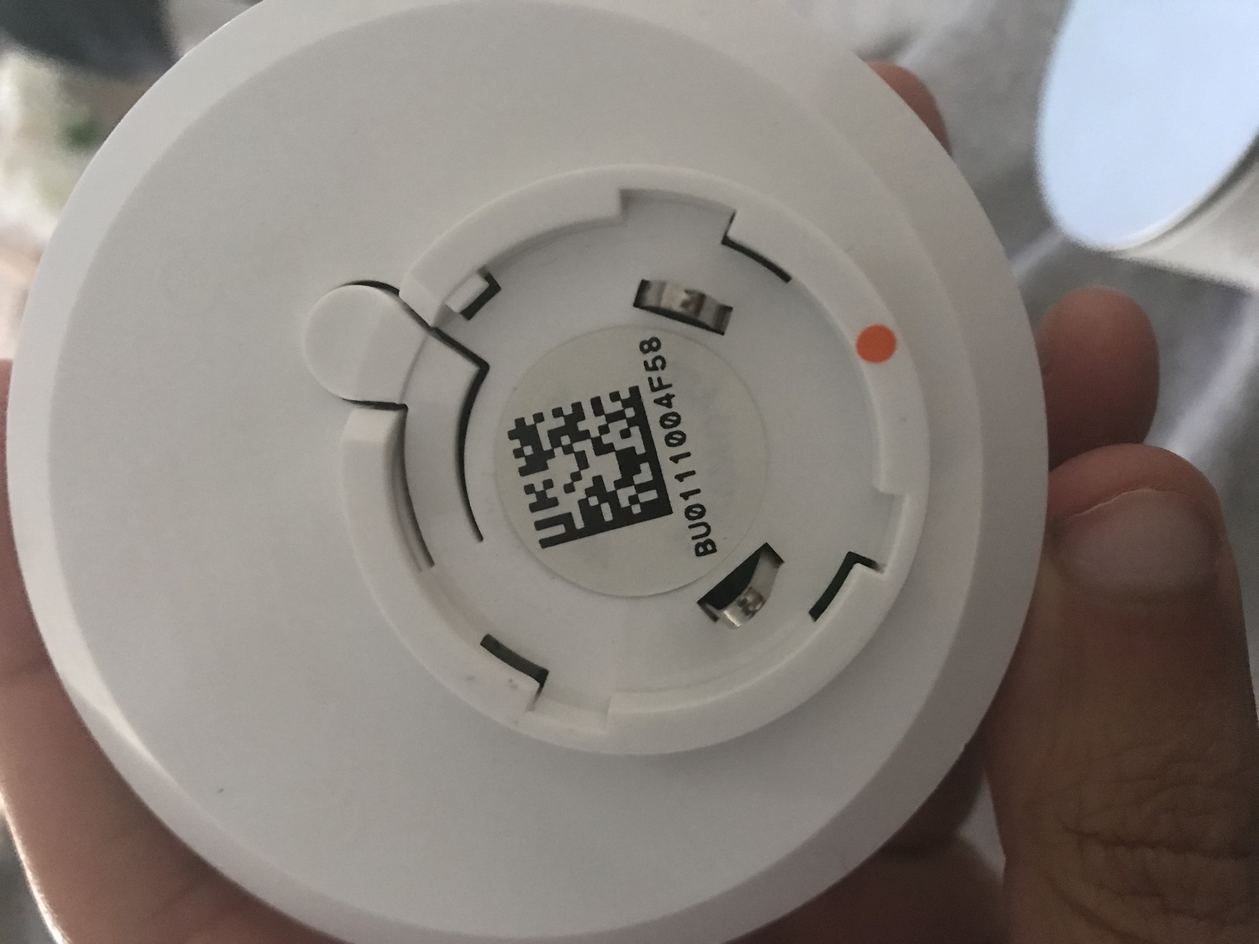

    Voici le MAC BU0111004F58
    Merci de désinstaller le Link sur une quelconque installation.
    Merci à vous
    Bonjour Mohamed
    Merci de poster une photo de l'arrière du Link ou il y a l'étiquette avec le N° MAC.

    Merci pour votre réactivité.
    Voici la photo
    Parfait Mohamed. Avec tous ces éléments un Yello va pouvoir libérer le Link pour une réinstallation.
