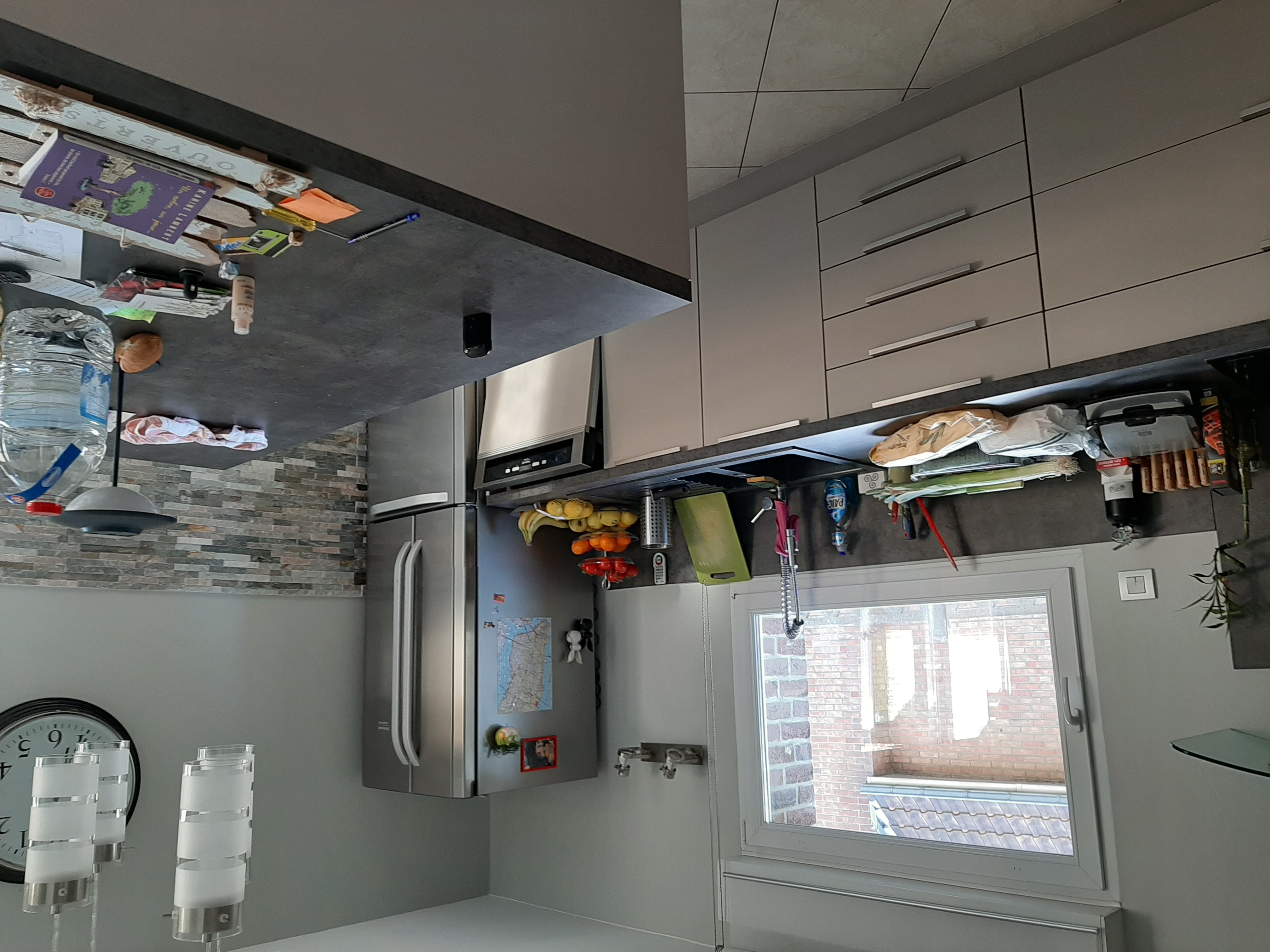

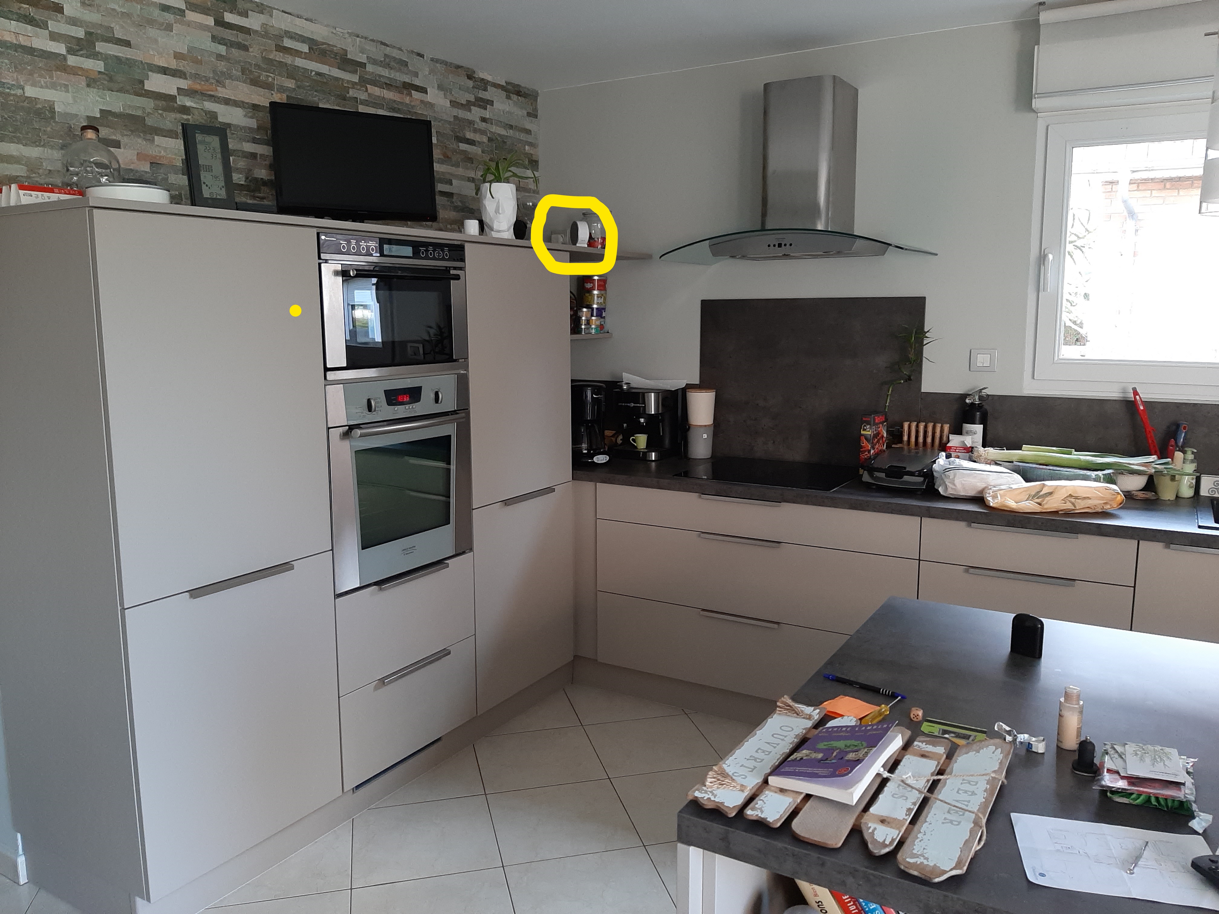

    Bonjour Maud,
    Je suis désolé mais malgré les nombreuses fausses alarmes, je n'ai pas sauvegardé de vidéo et elles ne sont sauvegardées qu'une courte période.
    Pour les photos pas de problème.
    Sur l'une on peut voir la caméra (entourée en jaune).
    La caméra a déclenchée à plusieurs reprise à cet endroit. Je l'ai ensuite placé sur le frigo (2ème photo) et c'est idem.
    Grâce aux recherches web je peux écarter diverses causes : soleil (déclenchement nuit ou jour), rideaux tirés, volets fermés, pas de source de chaleur (chauffage au sol > pas de point chaud et cheminée hors détection de toute façon éteinte).
    J'ai essayé de diminuer le seuil de détection pour le mettre au final au mini et idem.
    J'ai même essayé d'annuler la prise en compte de la zone où la "trace lumineuse" est apparue sur une vidéo > le phénomène ne se produit donc pas toujours au même endroit.
    Selon le conseil de Jacky je voulais essayer d'enlever la vision de nuit (même si cela ne peut être qu'une solution de test) mais comme nous sommes actuellement confiné, la caméra n'est pas utilisée pour encore un petit moment...

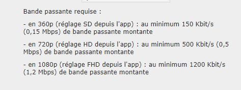

    Bonjour Philippe
    C'est cohérent avec les recommandations ci jointe en photo.
    J'espère que Somfy travaille sur un algorithme de compression pour réduire les besoins de flux, sinon les caméra de surveillances IP sur les lignes ADSL vont vite perdre du terrain.
    A suivre et merci pour le retour.

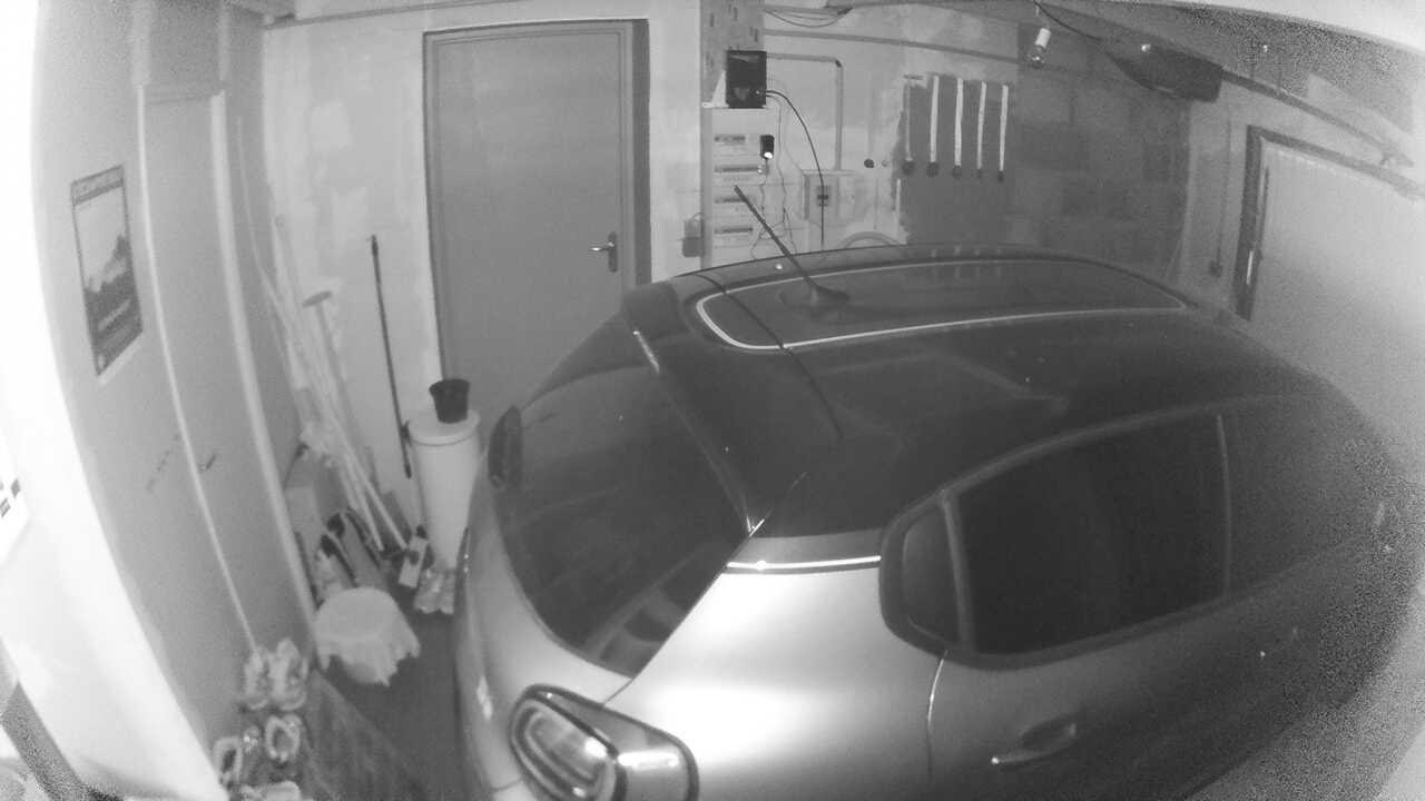

    Nous rencontrons le meme probleme pour notre camera installée dans le garage, celle dans notre maison ne donnant aucune alerte.
    Les 2 caméras sont installées depuis le mois de decembre. Dans le périmètre de la caméra défectueuse, la porte de garage (à 3m), la boxe Internet à 2m. Aucun appareil électroménager dans son champ de vision. Le premier appareil est une cave à vins dans la buanderie à 2m de la caméra. Les alertes sont allées en crescendo : 8 janvier 9h (jour), 1er fevrier 19h10 (nuit), 15/02 à 11h17, 29/02 à 11h21, 12/04 à 16h32, 16/04 à 17h36, 20/04 à 19h01. Par la suite nous ne mettions plus notre alarme lors de nos sorties d’une heure pendant le confinement. Puis nous l’avons remis ce weekend lors de notre déplacement et rebolote en pleine nuit à 21h01 puis à 00h52 et le lendemain à 9h01. Avant de partir en weekend, nous l’avions tout de même débranchée puis rebranchée sur le secteur. Avant le dernier déclenchement, nous avions aussi réduit la sensibilité au minimum. Apparemment cela n’a pas suffit.
    Et sur toutes les captures d’images reçues par mail, aucun signe apparent.
    De ce fait nous avons désinstallé la caméra de l’application Somfy pour ne plus géner nos voisins, ce qui la rend inutilisable.
    Merci par avance pour votre retour afin de pouvoir utiliser correctement le produit acheté.

    Une petite précision, il y a le tableau électrique qui se trouve dans le champ de la caméra et que l’on peut apercevoir au centre de chaque photo (on parlait dans les messages plus haut des plaques à induction, TV...).
    Bonjour Robin
    En ce qui vous concerne le test va être facile. Comme vous avez deux caméras identiques, pouvez vous les permuter.
    Si c'est toujours la même caméra qui déclenche c'est qu'elle est défectueuse, sinon il faudra chercher dans le garage le fauteur de trouble.
