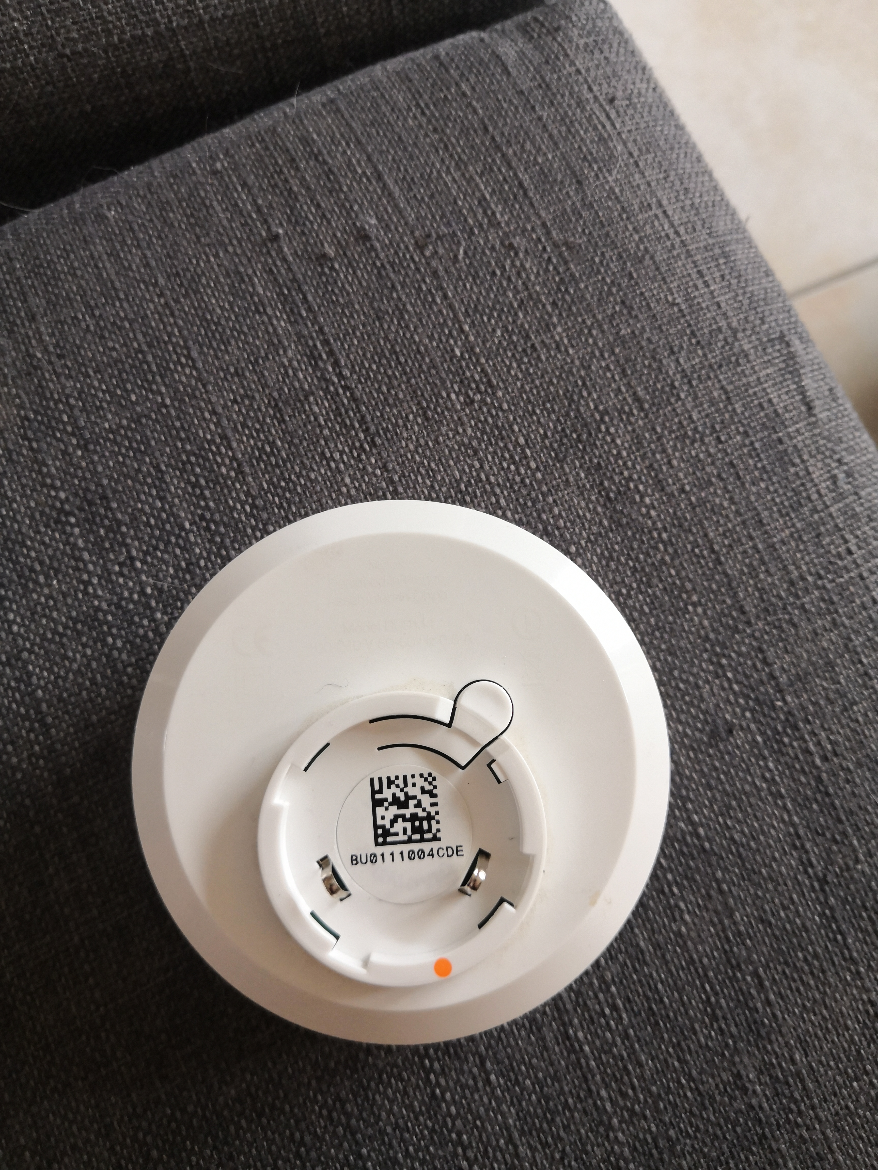

    Jai un souci suite à une coupure de réseau internet, impossible de désactiver mon alarme et donc de sortir de chez moi...
    Pouvez vous m'aider svp ?
    BU0111004CDE pour le Link..
    Un grand merci d'avance !
    Bonjour Guillon
    Voila l'importance d'avoir un badge opérationnel caché à la maison.
    Maintenant il faut rebooter votre box internet pour obliger le Link a se reconnecter, ou faire la procédure d'arrêt du Link, mais c'est plus long.
    Guillon J.
    Guillon J.
    Guillon J.
    31 / 100
    Rebonjour, effectivement, nous n'avons pas mis notre badge en fonctionnement, nous aurions dû...
    Je vais tenter la procédure d'arrêt du Link, en espérant que cela fonctionne...
    Merci de votre aide en tous cas
