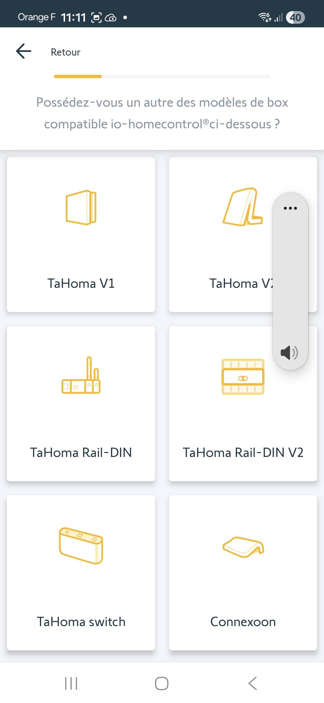

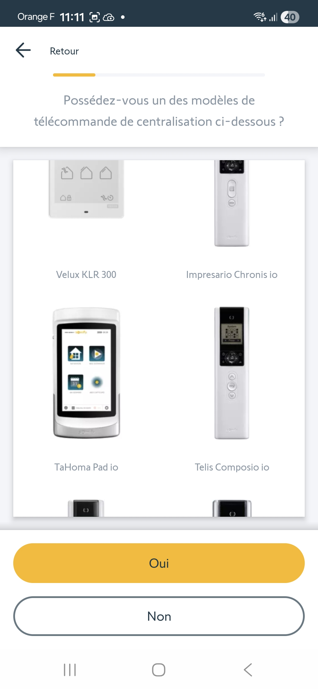

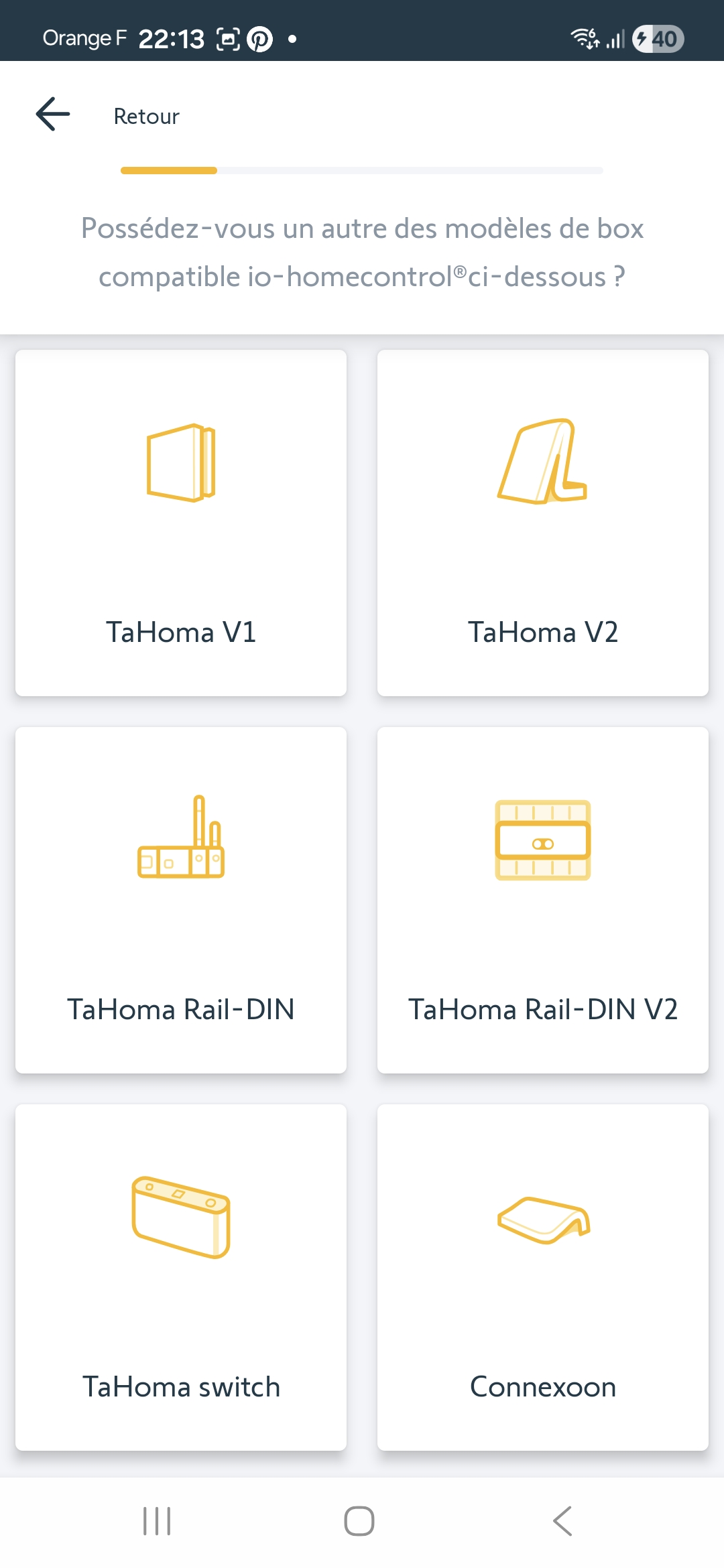

    J'ai également le soucis d'appairage avec mes velux solaires io avec tahoma V2 . J'appuis au dos de la télécommande il me demande ensuite si je possède tel où tel télécommande je répond non alors on me renvoie au service somfy.
    Pouvez vous m'aider.

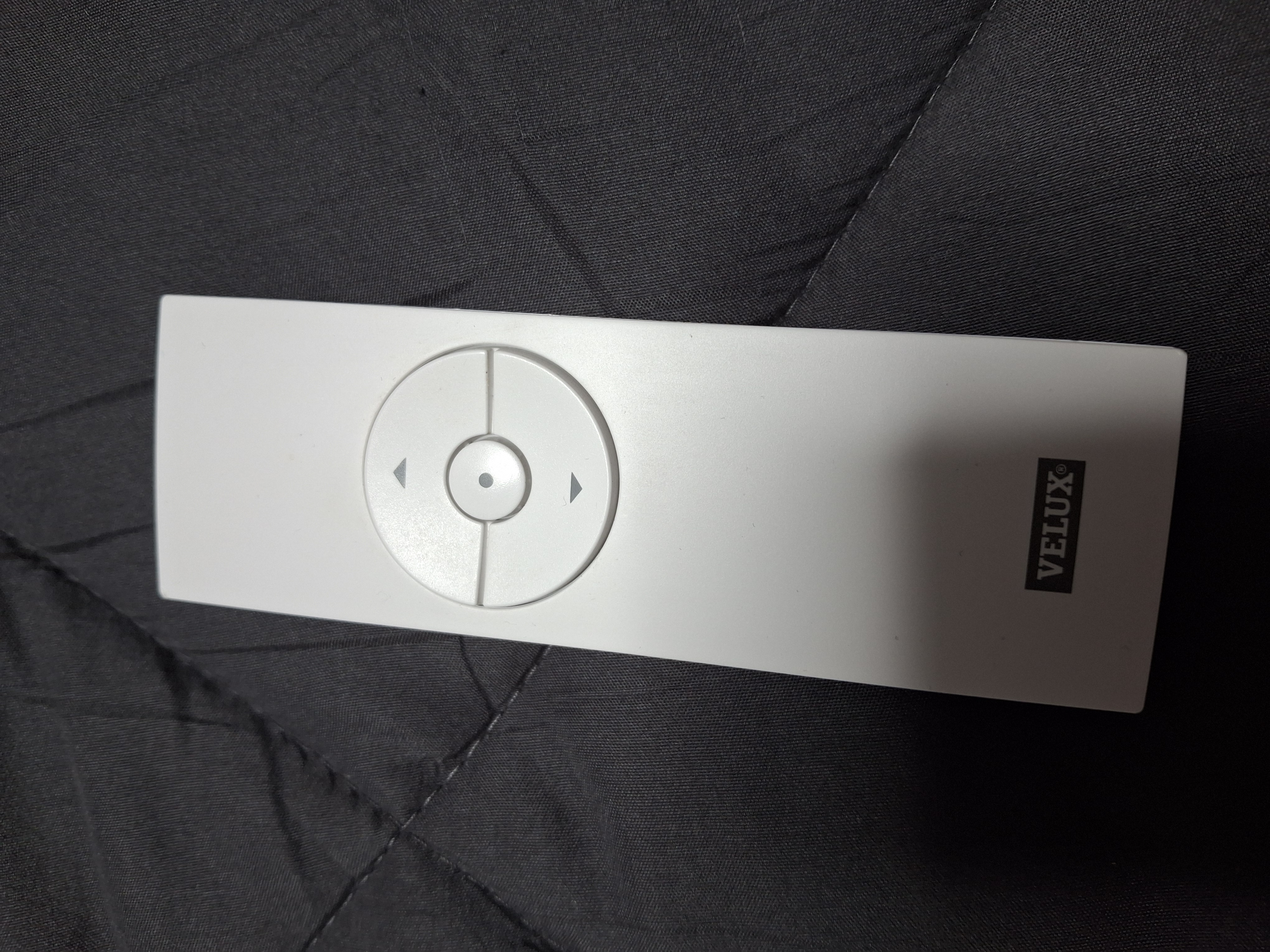

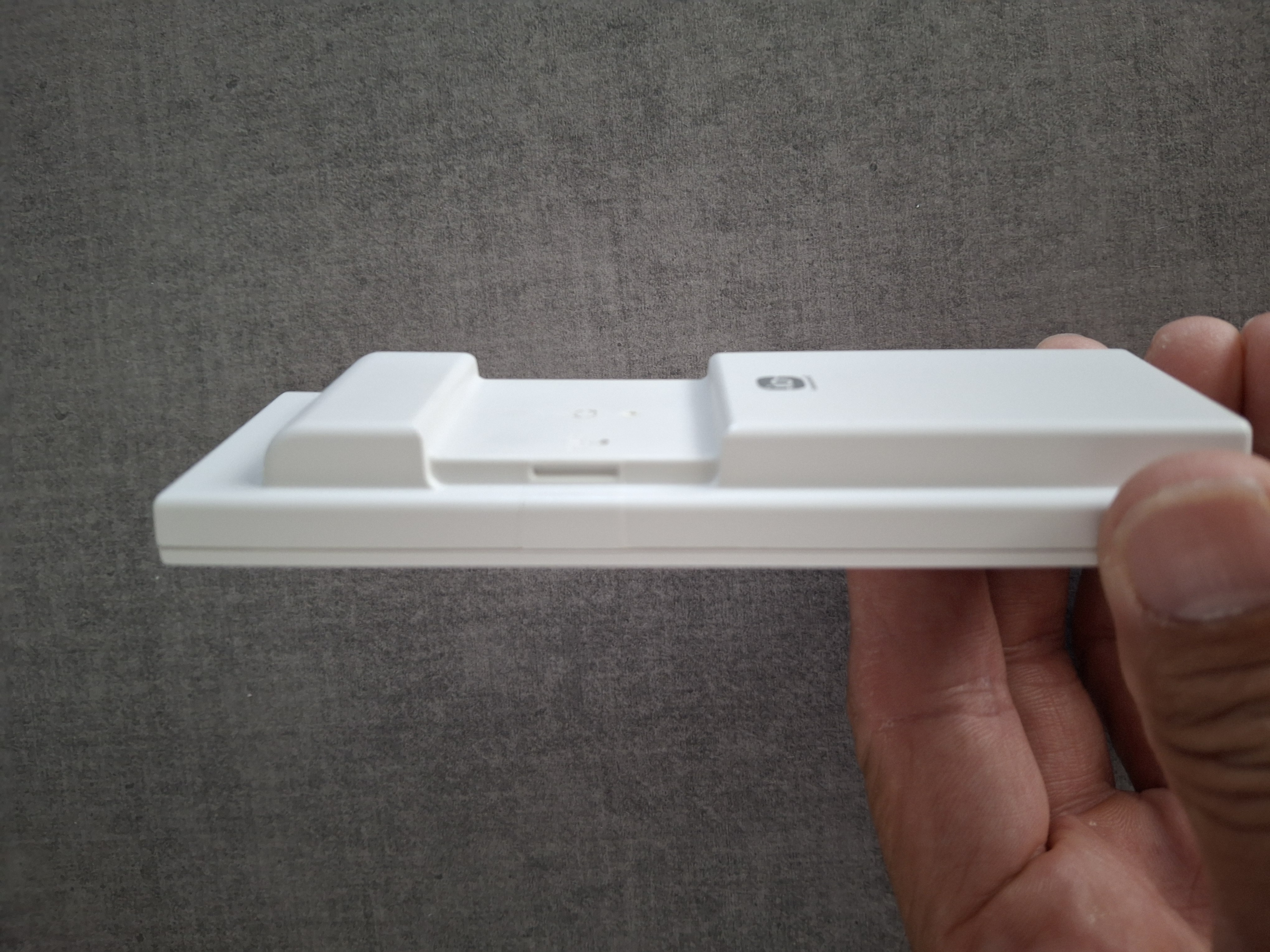

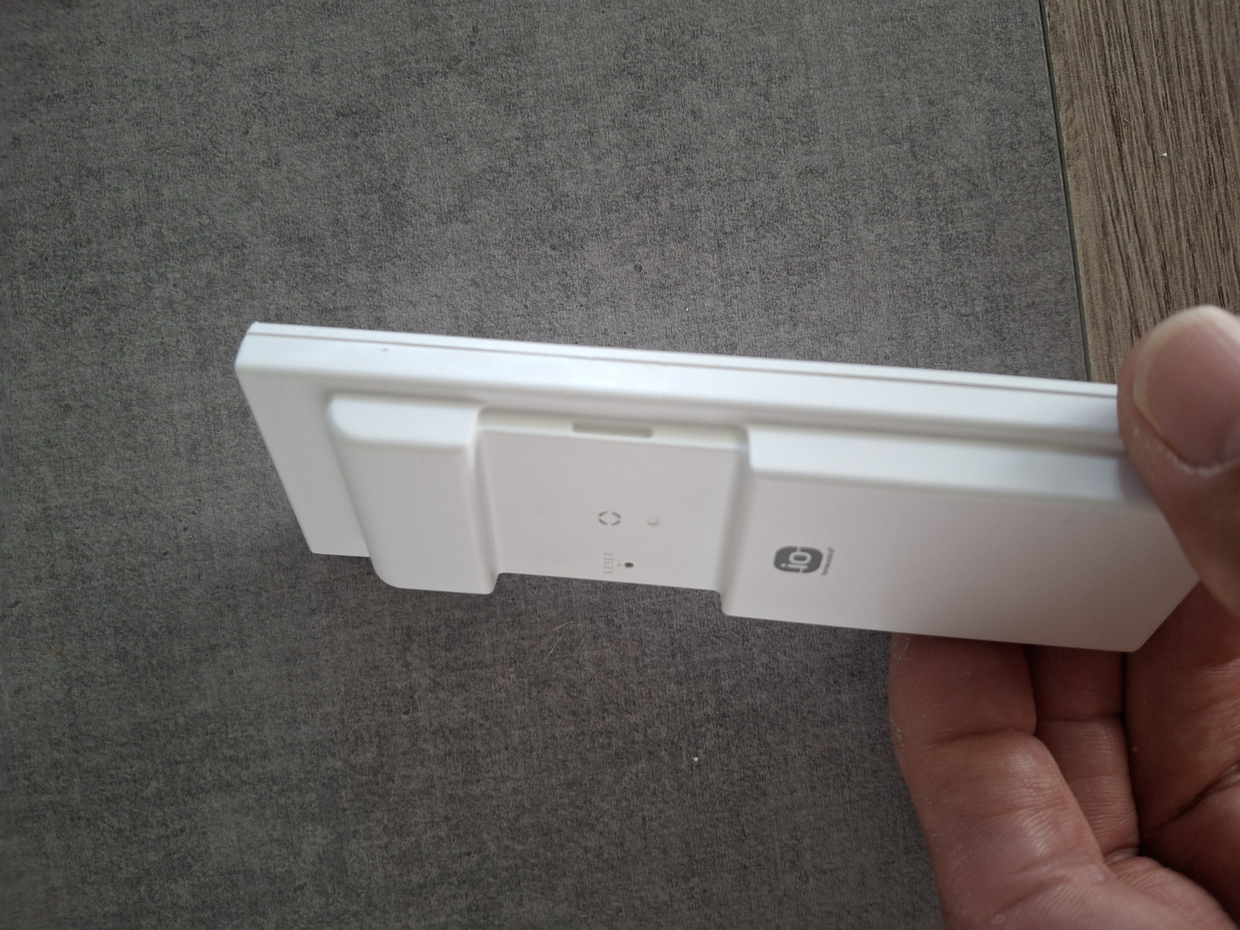

    Bonjour Vanessa
    Voici le modèle de la télécommande
    Vanessa F.
    Vanessa F.
    Vanessa F.

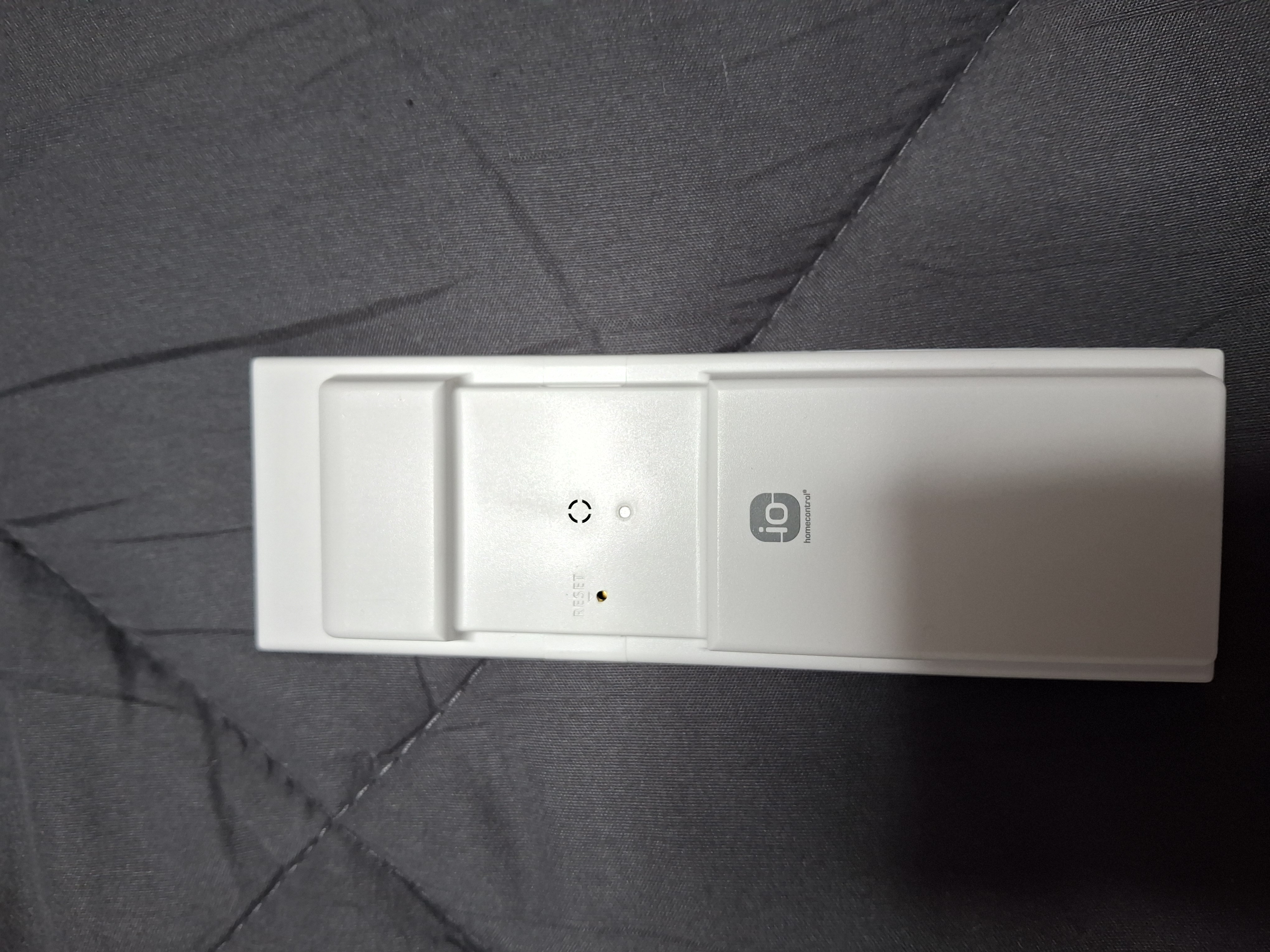

    Bonjour Antonio,
    Avez vous deux petits trous correspondant à deux carrés et une roue dentée?
    ANTONIO N.
    ANTONIO N.
    ANTONIO N.
    407 / 750
    Bonjour Vanessa
    Je ne comprends pas la question les petits trous et roue à quel endroit ?
    Vanessa F.
    Vanessa F.
    Vanessa F.
    Bonjour Antonio,
    Sur votre télécommande Velux, sur un côté ?
    ANTONIO N.
    ANTONIO N.
    ANTONIO N.
    407 / 750
    Bonjour Vanessa
    Non pas de roue sur le côté
    Vanessa F.
    Vanessa F.
    Vanessa F.
    Bonjour Antonio,
    Dans ce cas, contactez Velux pour savoir où il se trouve ou comment ouvrir la mémoire du moteur.

    J'ai acheté une Box Tahoma Switch et je souhaite appairer mes 2 volets Velux sur la box.
    J'ai les mêmes télécommandes que Antonio ( Photos qu'il a posté ) et je n'ai pas essayé de faire un Reset comme le demande l'application par peur

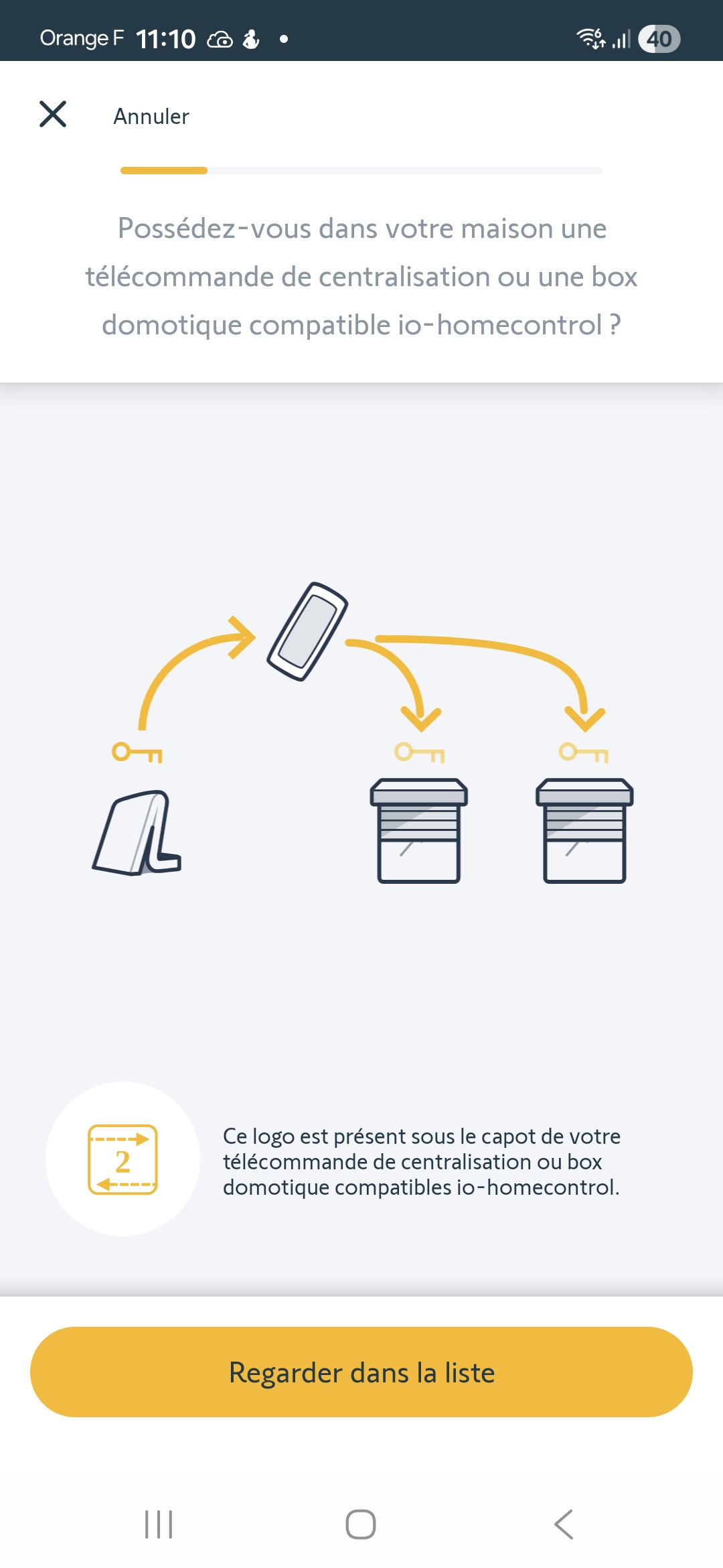

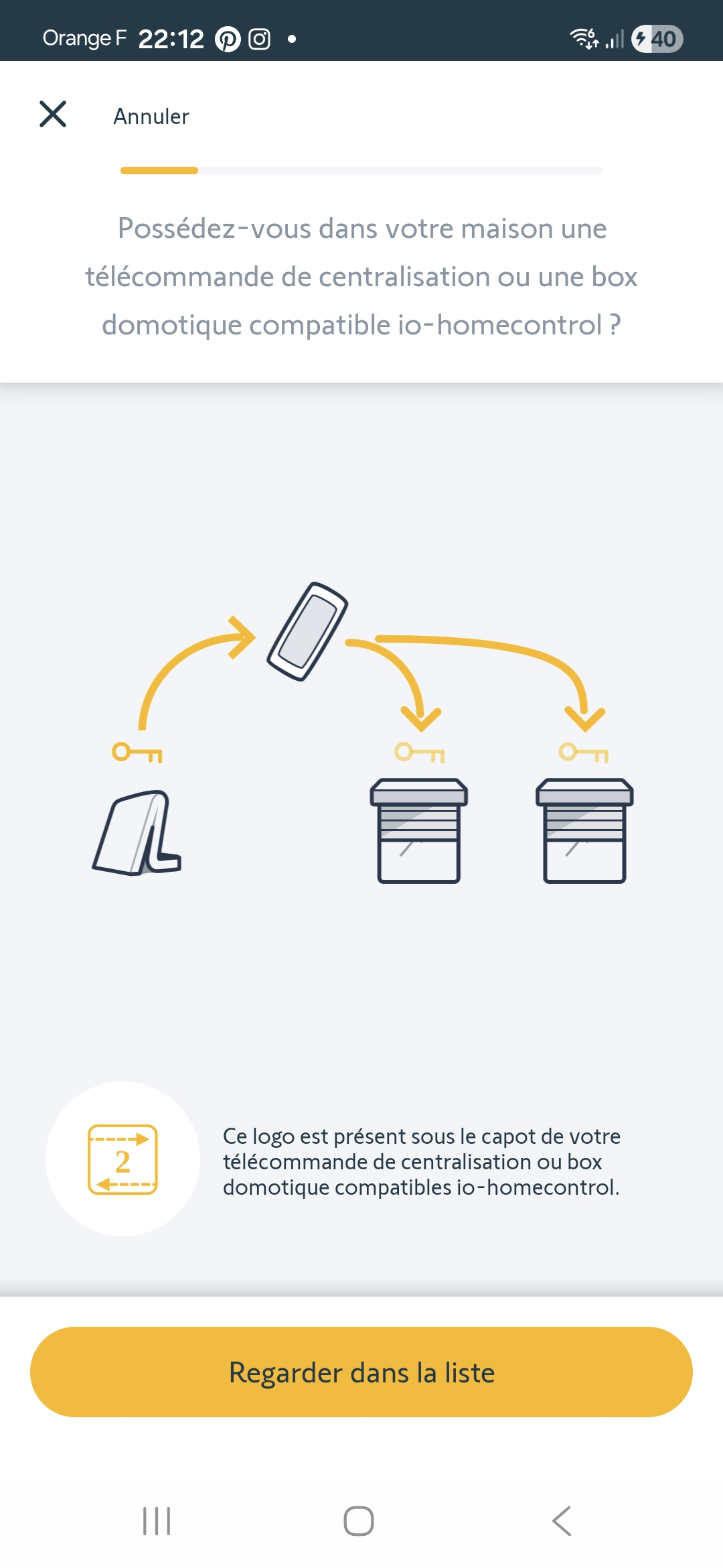

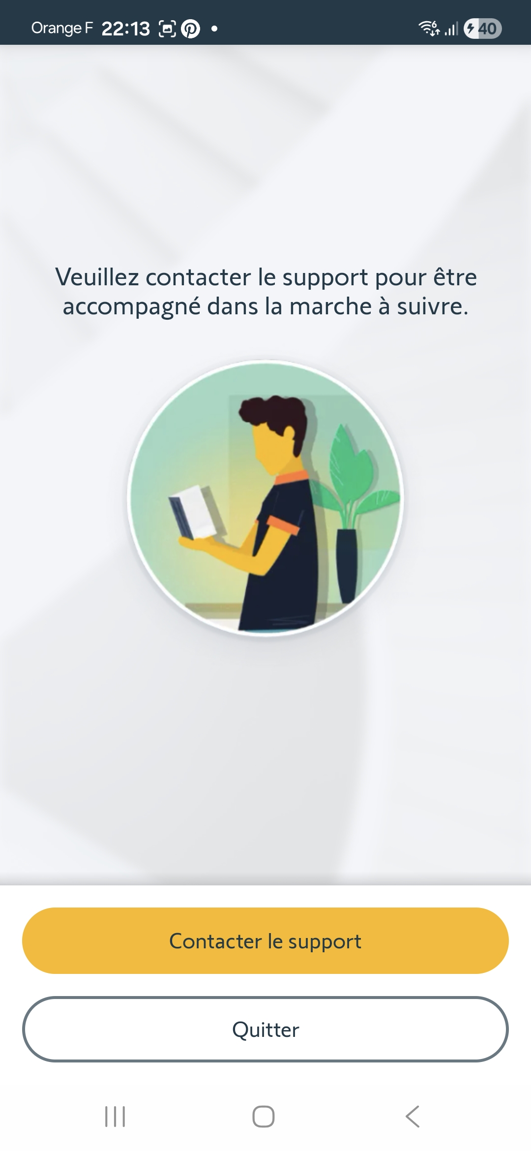

    Bonjour Vanessa et Gianni
    Il y à vraiment un problème avec le paramétrage car la télécommande IO qui à été fournie avec le velux n'apparaît pas dans la liste des équipements. Même avec un reset derrière la télécommande comme évoqué sur la photo au dessus le volet réagit au mouvement et ensuite rien ne fonctionne. Même problème sans la télécommande on sélectionne Tahoma V2 et ensuite contacter somfy.
    Pouvez-vous m'aider

    Bonjour Antonio,
    De mon côté, j'ai une Tahoma switch
    Le logo que tu as posté sur ta 1° capture d'écran ne correspond pas avec nos télécommandes ; Si tu l'ouvres, à l'arrière, tu verras un "carré 1" ( et non un "carré 2" )

    407 / 750
    Effectivement j'avais pas vu à l'intérieur de la télécommande il y a le carré 1, et moi j'ai le carré 2 sous ma Tahoma V2.

    Bonjour à tous les deux,
    Antonio il n'y a pas de reset à effectuer sur la télécommande et le menu dans lequel vous allez ne correspond pas à votre situation donc ne vous servira pas non plus.
    Comme je vous l'ai indiqué précédemment, il faut contacter Velux pour savoir ou se trouve le bouton pour ouvrir la mémoire et qui correspond au deux petits carrés.
