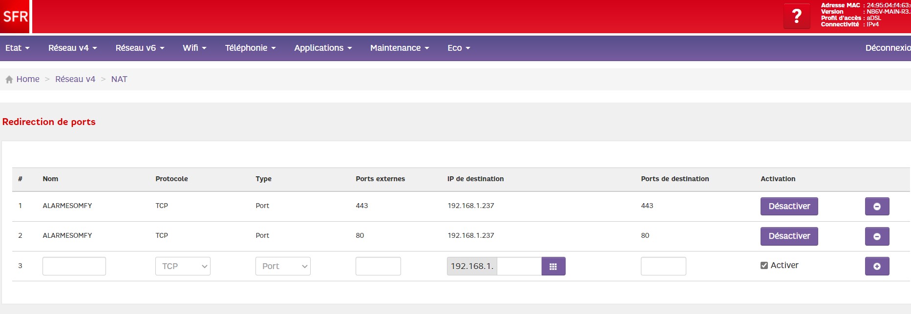

    Si vous avez une alarme Protexiom, vérifiez que les ports 80 et 443 sont bien ouvert avec le lien ci dessous

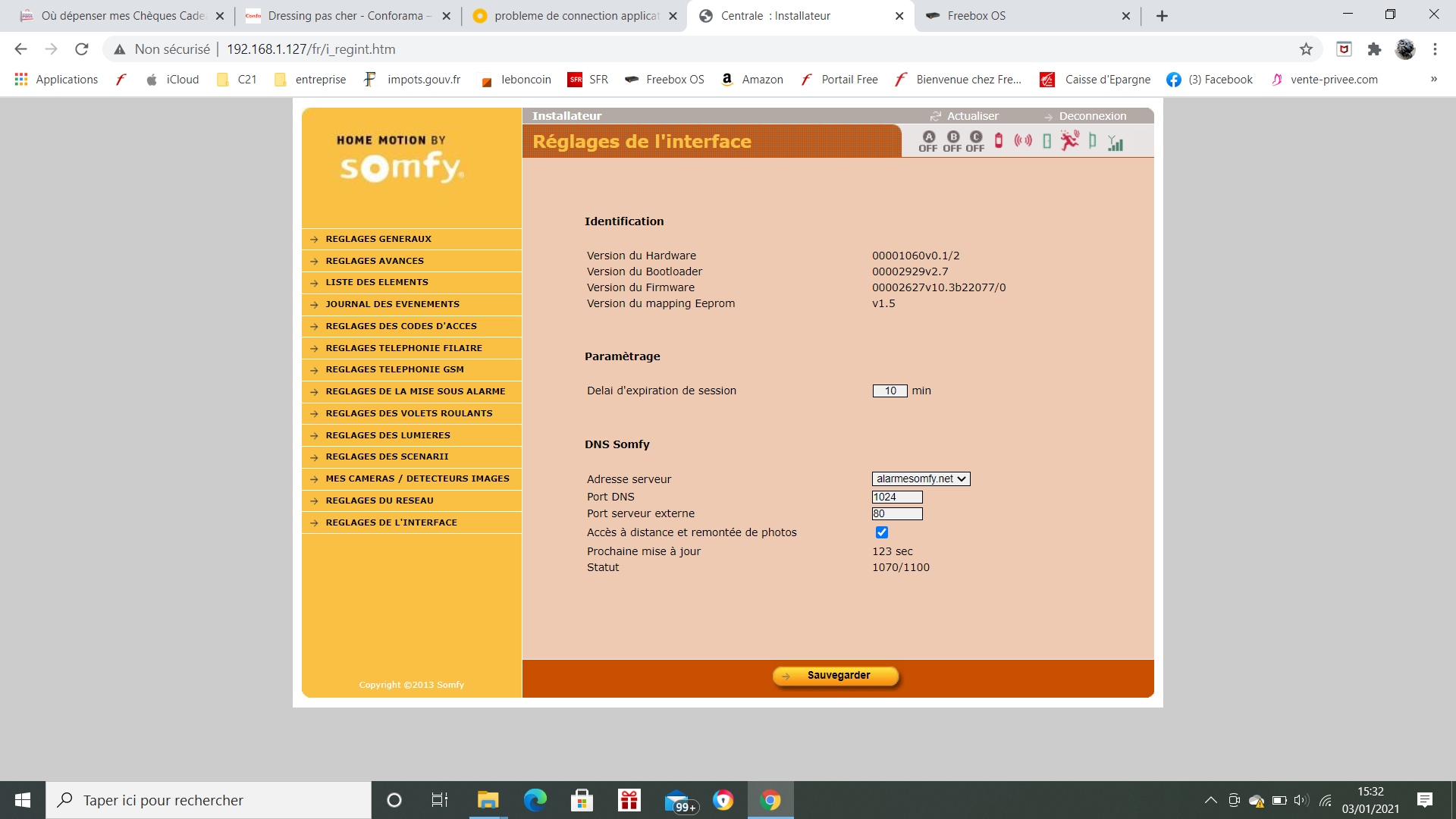

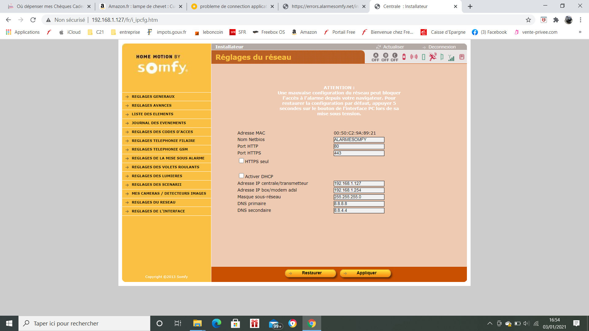

    Bonjour Cyril

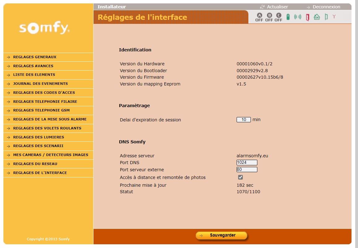

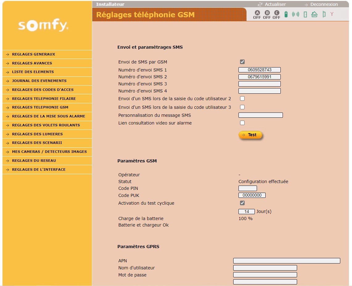

    Pouvez-vous poster une copie d’écran à partir de la console web du transmetteur en mode installateur du « Réglage réseau » et du « Réglage de l’interface ».

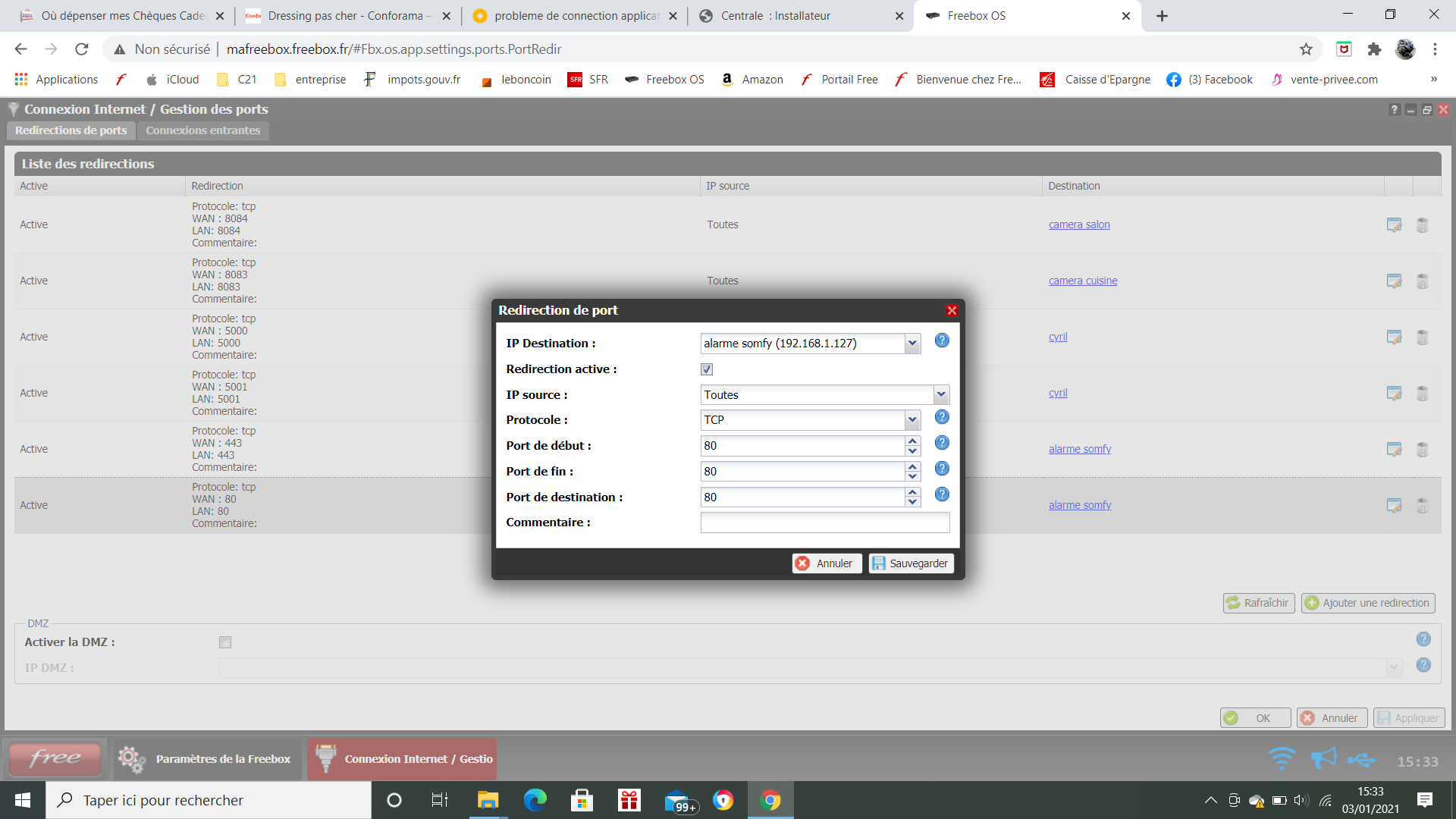

    De même qu’une copie d’écran de l’ouverture des ports 80 et 443 sur votre box internet.
    Et de même qu'une copie d'écran de l'ouverture des ports de l'accès à distance de votre box.

    Jean luc, voici une copie d ecran, merci de votre aide
    cdt cyril
    Sur le "Réglage de l'interface", passez le "Port DNS" de 1024 à 800
    Sur le "Réglage réseau", mettez 8.8.8.8 en DNS primaire et 8.8.4.4 en DNS secondaire
    Si ça ne change rien, laissez ces réglages.

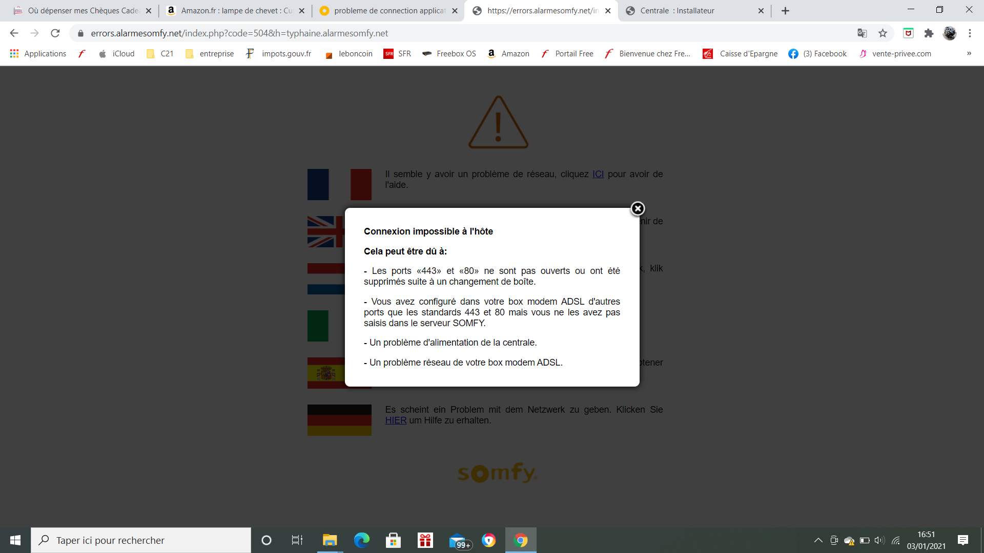

    Vérifiez que les ports d'accès à distance à la Freebox ne soient pas les mêmes que ceux de la centrale (80 et 443)
    Connectez-vous sur le serveur: https://alarmesomfy.net et vérifiez que ce sont bien les ports 80 et 443 qui sont ouverts.

    Jean lus, j'ai fait les modifications, j ai regardé les ports de ma freebox apparement il ne sont pas ni en 80 ni en 443.
    connexion en wifi chez moi ok, quand je passe en 4g cela ne fonctionne toujours pas.

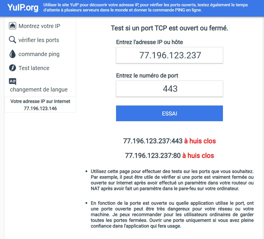

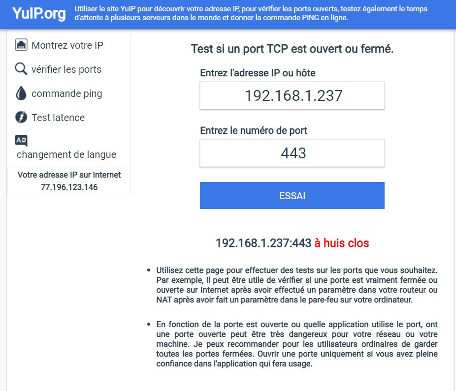

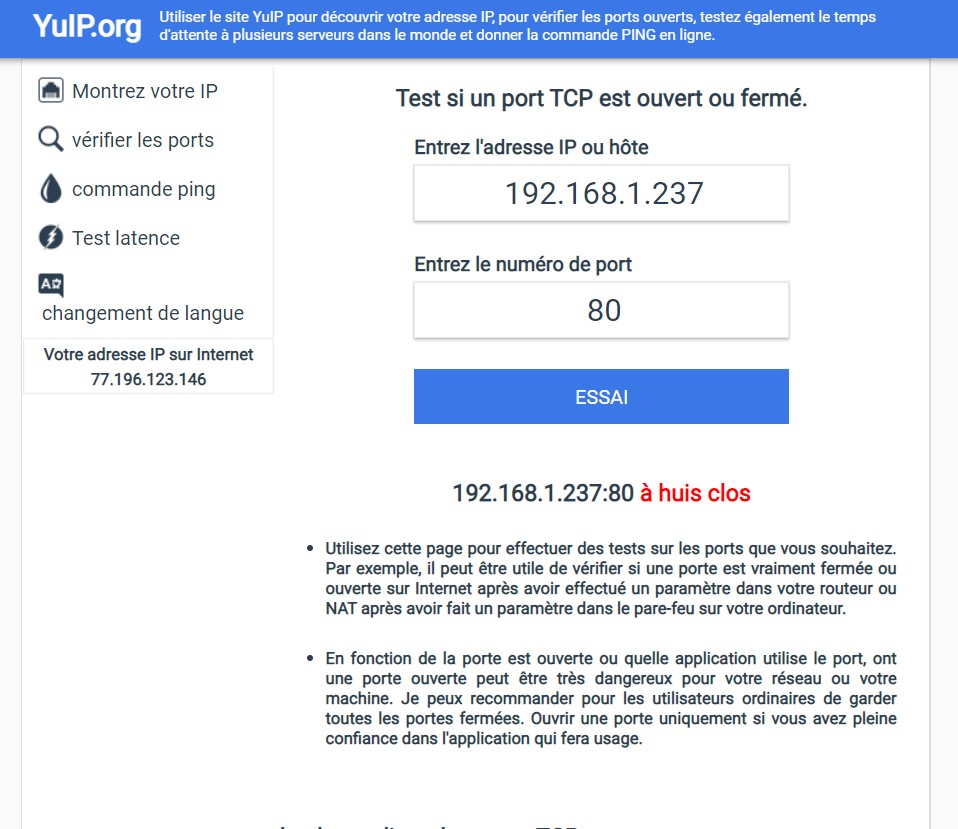

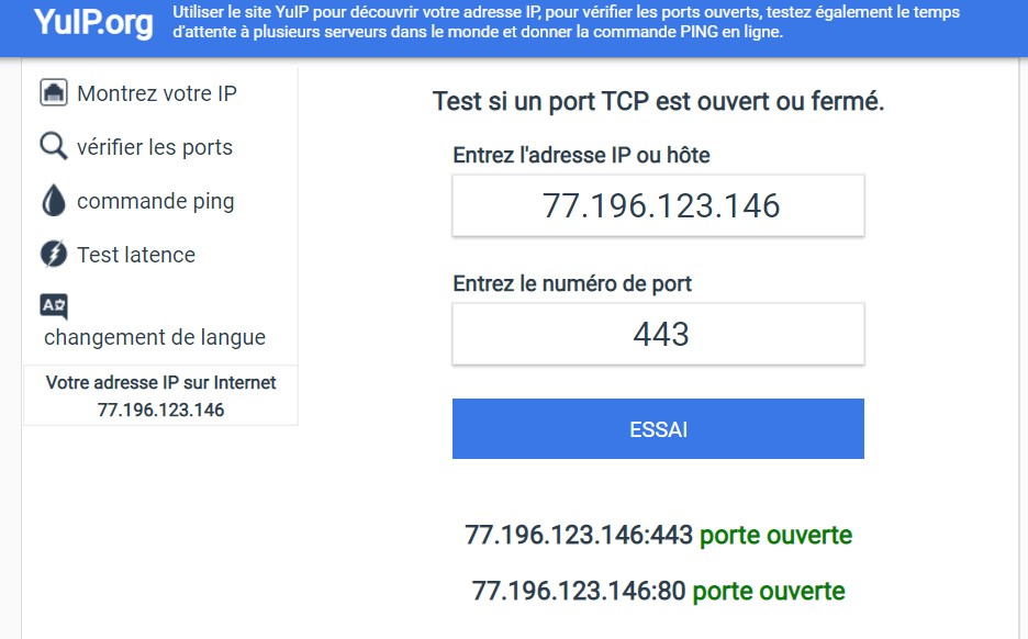

    Pourriez-vous tester les 2 ports 80 et 443 avec ce petit outil et poster ici une copie d'écran des résultats.
    http://yuip.org/fr/port-check

    Bonjour jacky, merci pour le lien , désolé de ne pas avoir répondu avant, mais pas le temps de m'en occuper la semaine, j'ai testé mes ports avec l'adresse IP de mon alarme et les ports 80 et 443 il me dit qu'ils sont fermés, alors que dans ma free ils sont ouverts, je ne comprends pas?

    Bonjour jean luc, merci pour le lien , désolé de ne pas avoir répondu avant, mais pas le temps de m'en occuper la semaine, j'ai testé mes ports avec l'adresse IP de mon alarme et les ports 80 et 443 il me dit qu'ils sont fermés, alors que dans ma free ils sont ouverts, je ne comprends pas?

    Cyril, si vous avez bien fait la demande d'adresse IP Full Stack sur le site de FREE, il faut faire un arrêt relance de la box pour que ce soit pris en compte.

    Refaites tourner ceci: https://www.yougetsignal.com/tools/open-ports/
    Si les ports sont toujours fermés, revoyez la déclaration dans la freebox.
