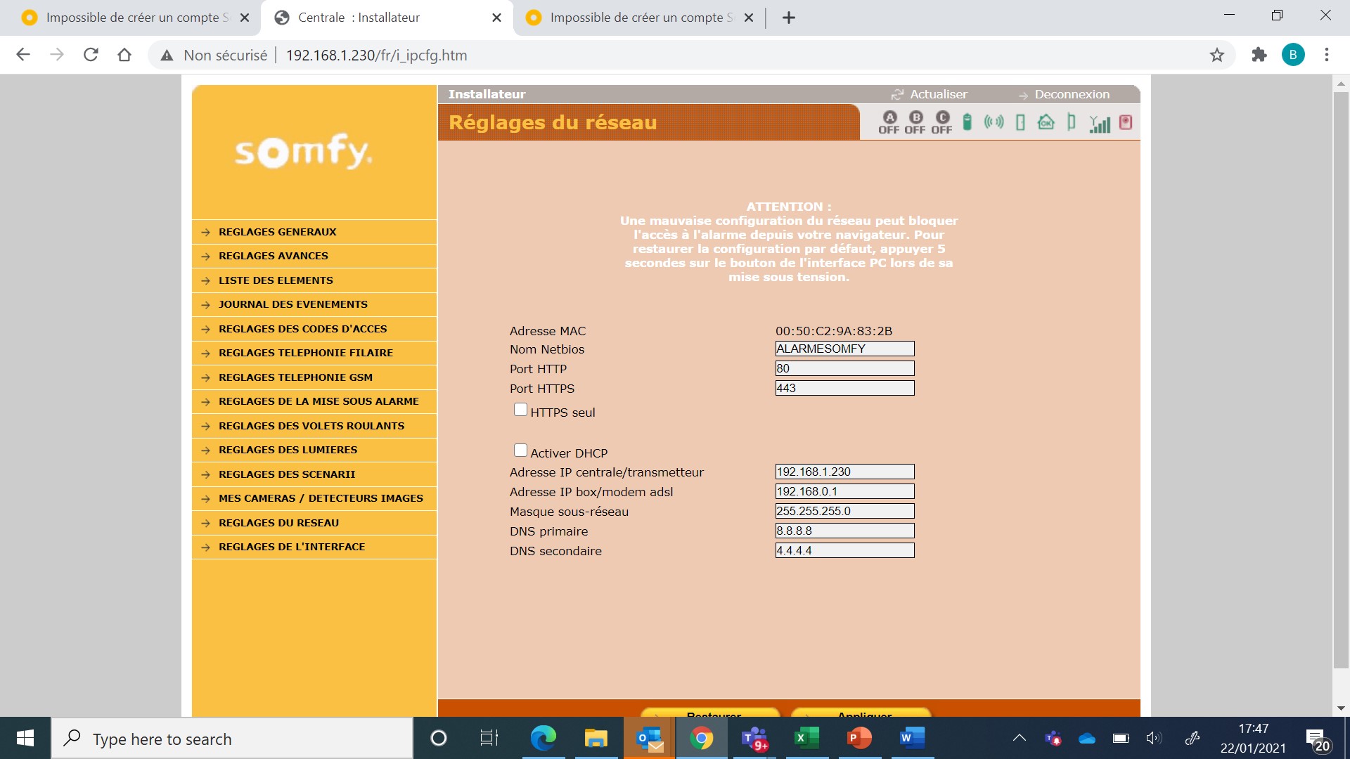

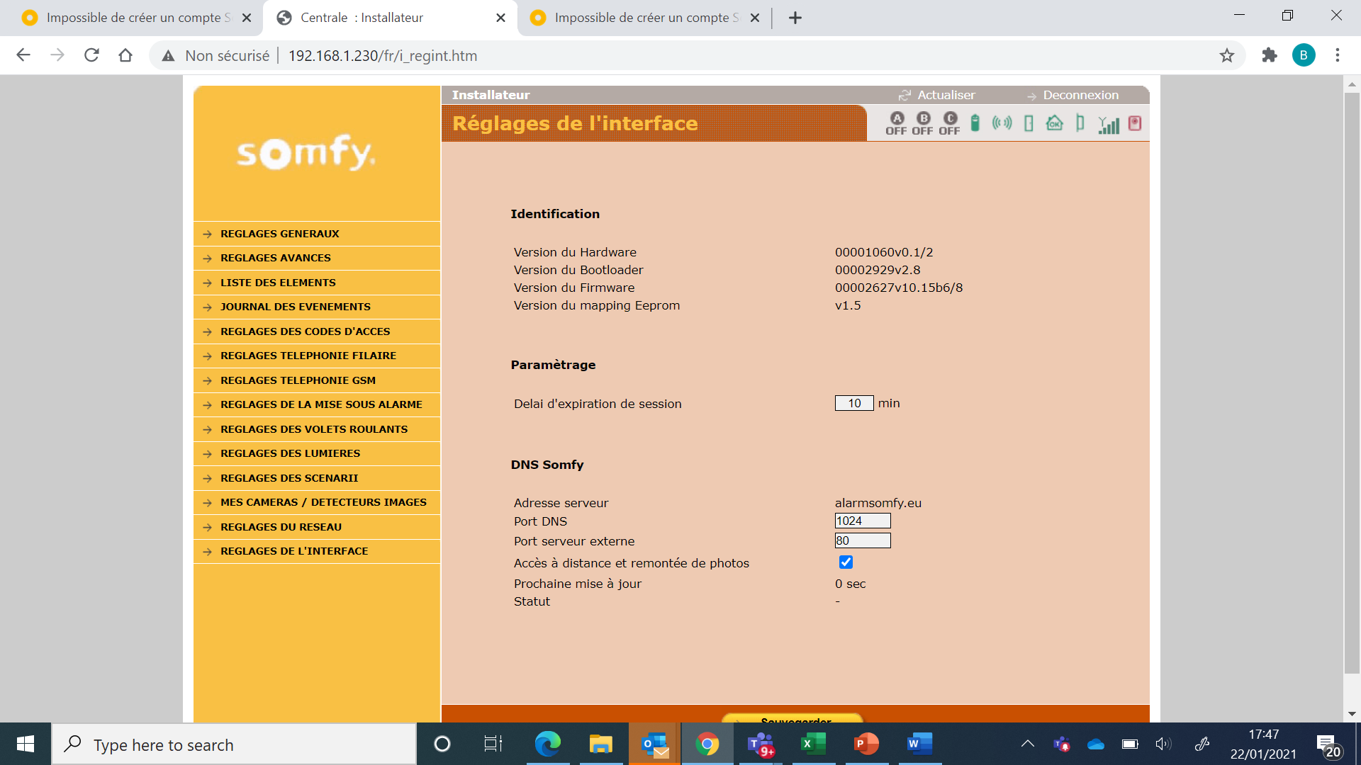

    Pouvez-vous poster une copie d'écran en mode installateur du "Réglage de l'interface' et du "Réglage réseau".

    Merci pour votre retour. La centrale est neuve et a été acheté sur Vente-Privee en 2020. je joins une copie du réglage interface et réseau.

    Si vous n'arrivez pas à en créer un, c'est parce que plusieurs choses ne vont pas dans la configuration DHCP de votre système dans le menu "Réglages du réseaux". Pourriez-vous m'indiquer le modèle de votre box internet ?

    Bonjour et merci de votre retour.
    C'est une box Red by SFR fibre.
    Bonjour Benoît,
    Dans les réglages du réseau l'adresse IP de votre Centrale/Transmetteur est 192.167.1.230, alors que celle de votre box internet est 192.168.0.1, sachant que vous avez un masque de sous réseau de 255.255.255.0 cette configuration ne fonctionnera pas.
    Il faudra donc modifier l'adresse IP de votre Centrale/Transmetteur pour mettre 192.168.0.230 et modifier le port D.N.S. Secondaire qui doit être 8.8.4.4.

    Ca fonctionne. Merci et bonne journée !
