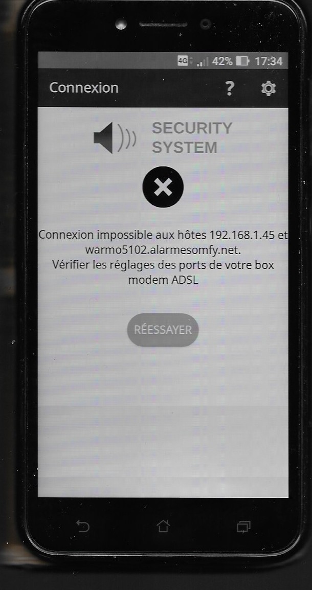

Je n'arrive pas à me connecter à l'application avec mes données mobiles. Cela fonctionne très bien avec le wifi.
J'ai essayé en mettant connexion rapide à la place de sécurisée (comme indiqué dans certaines réponses)

En PJ une capture d'écran de mon smartphone.

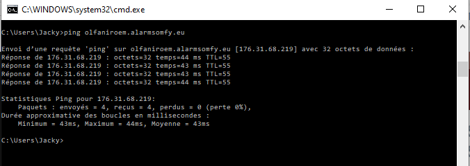

    Le nom de domaine affiché pointe bien sur une adresse IP valide dont les ports 80 et 443 sont bien ouvert.
    C'est comme si votre centrale ne répondait pas.

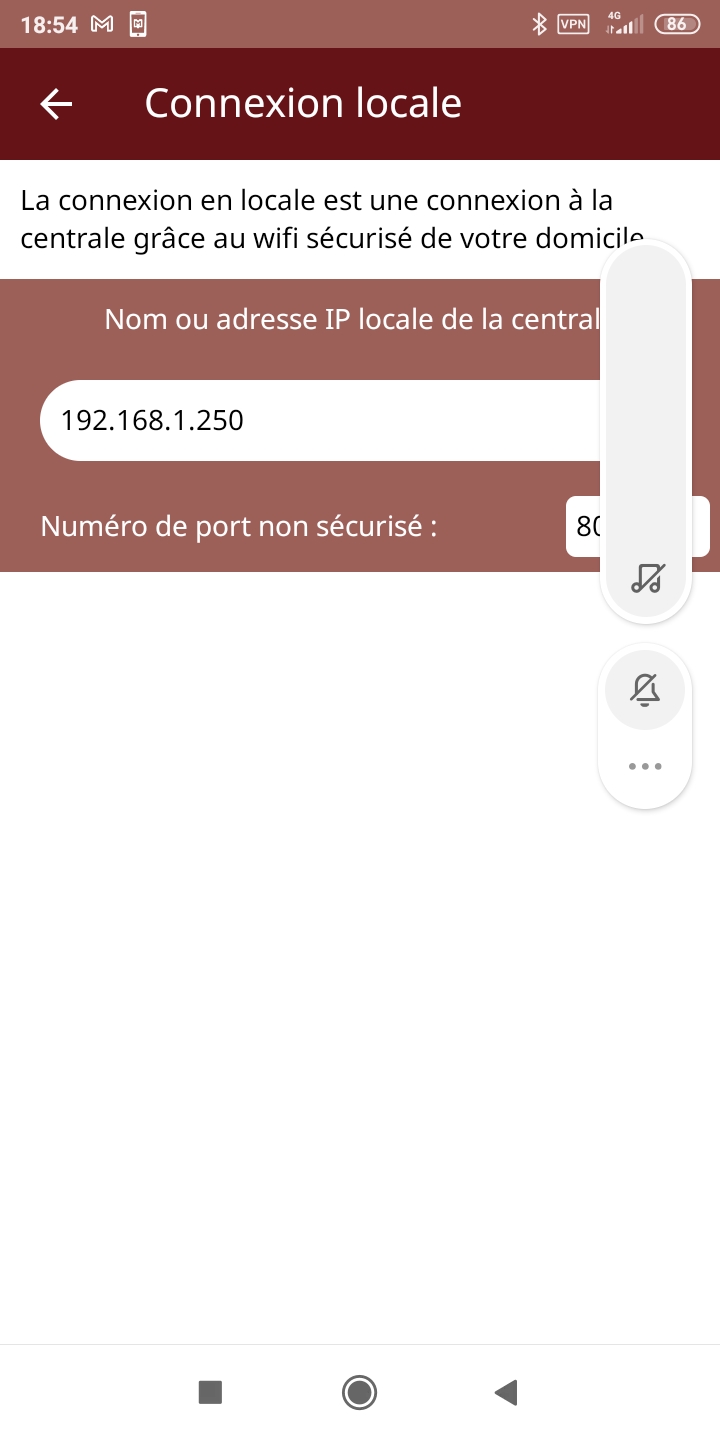

    Pouvez vous vérifier que votre centrale est bien rattachée a l'adresse IP 192.168.1.250.
    Pour vous en assurez il suffit de taper cette adresse dans la ligne de commande du navigateur internet sur un PC connecté en local.

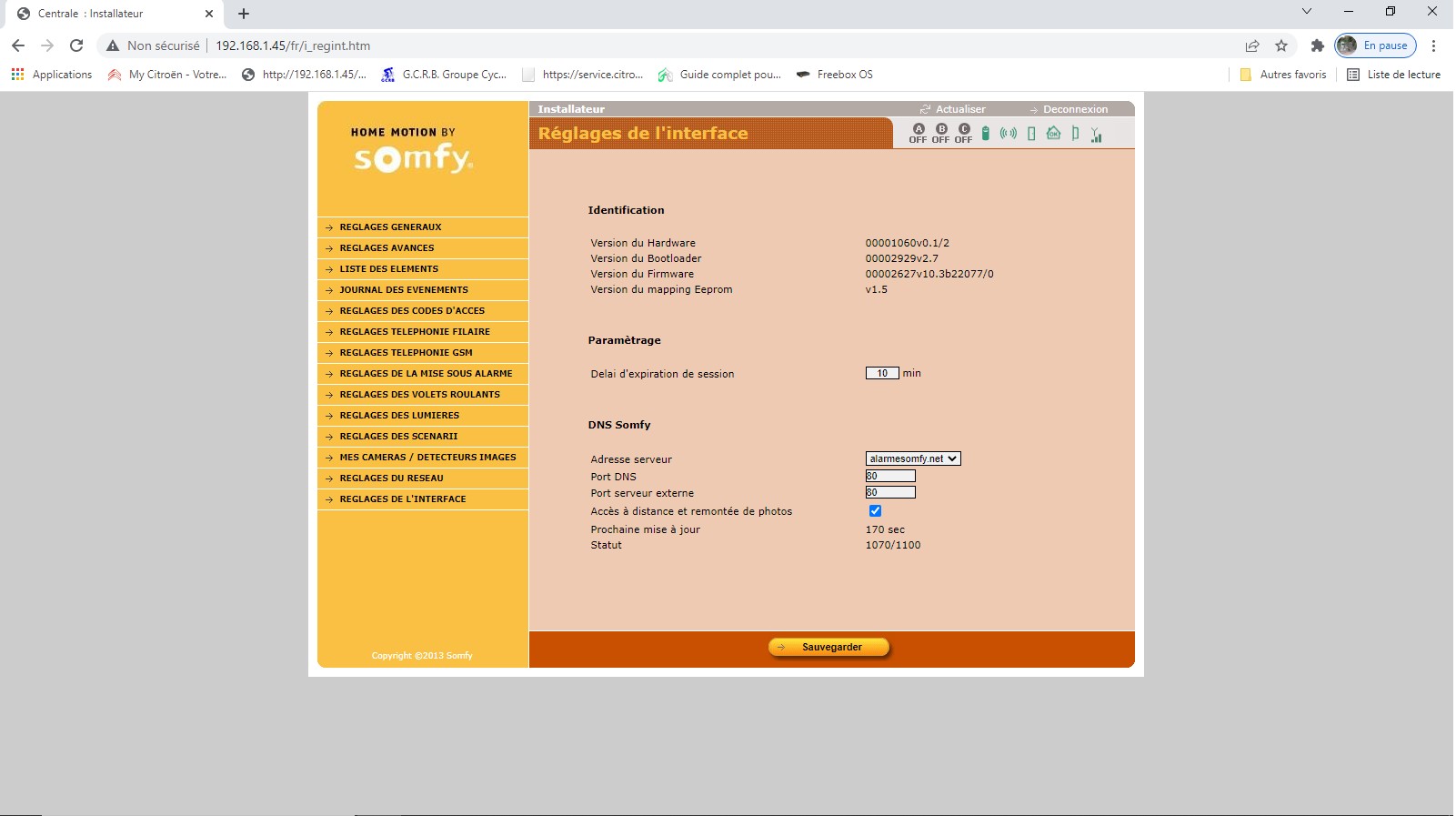

    Pouvez-vous poster une copie d'écran faite en mode installateur à partir de la console PC du "Réglage réseau" et "Réglage de l'interface" ?

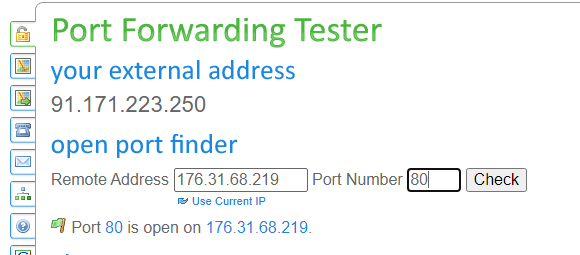

    Je confirme que les ports sont bien ouverts sur le serveur pour votre nom de sous-domaine.

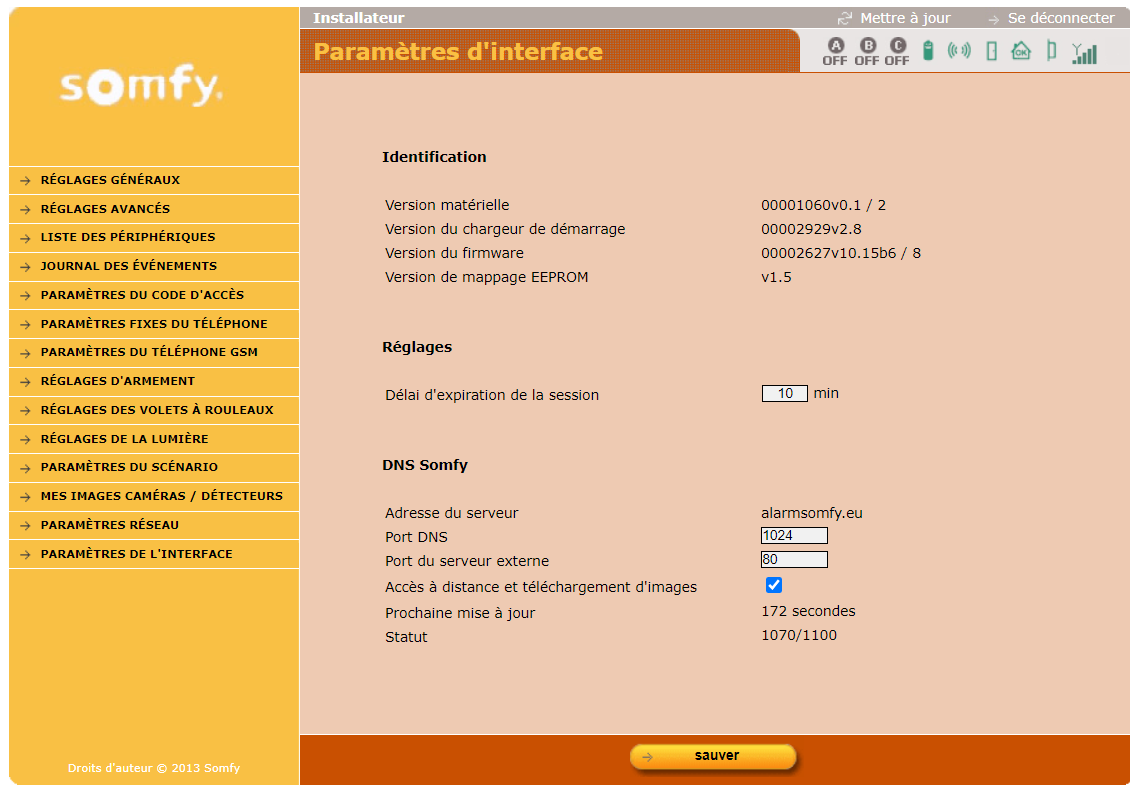

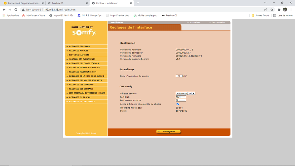

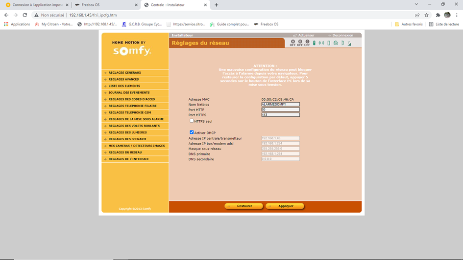

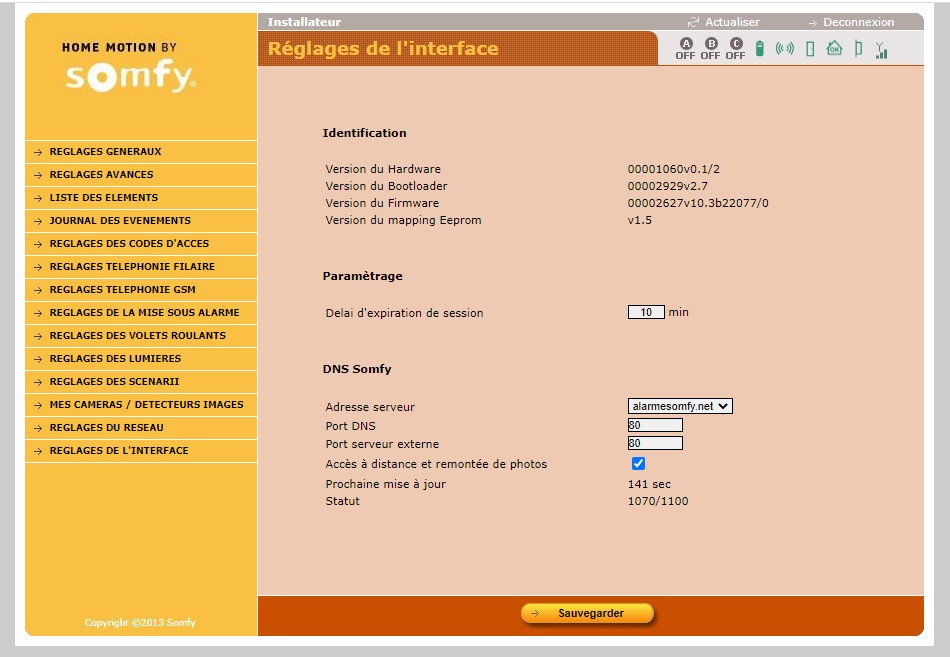

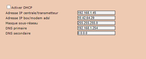

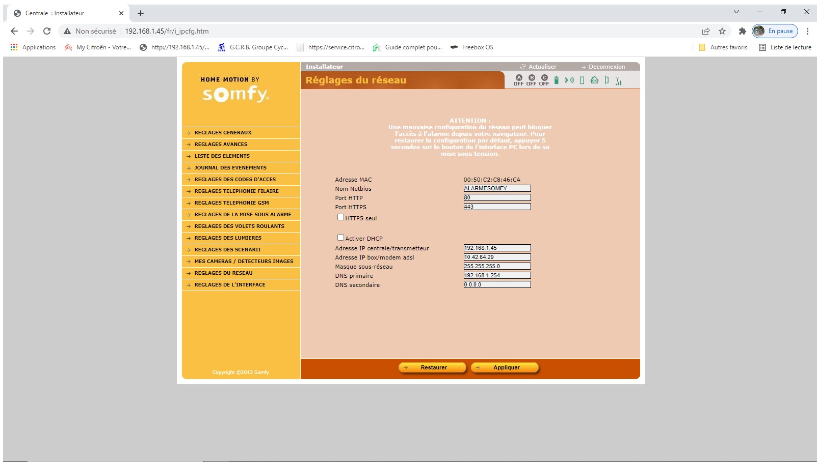

    Jean Luc, voici les captures demandées
    Sur le "Réglage réseau", passez le DNS primaire à 8.8.8.8 et le secondaire à 8.8.4.4
    Sur le "Réglage de l'interface, passez le "Port DNS " de 1024 à 80

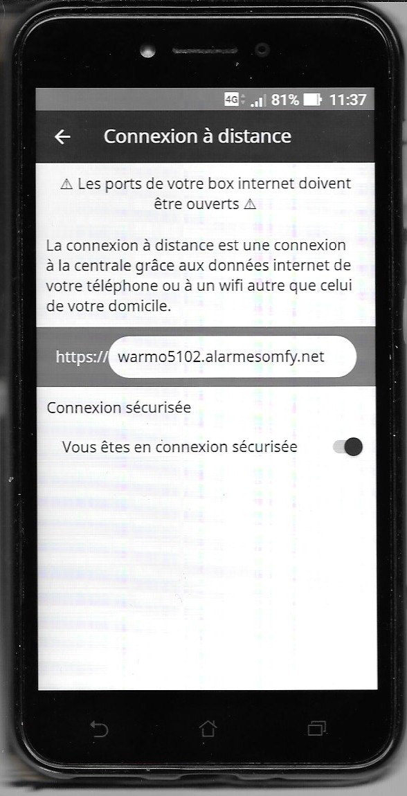

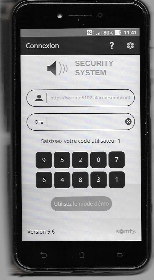

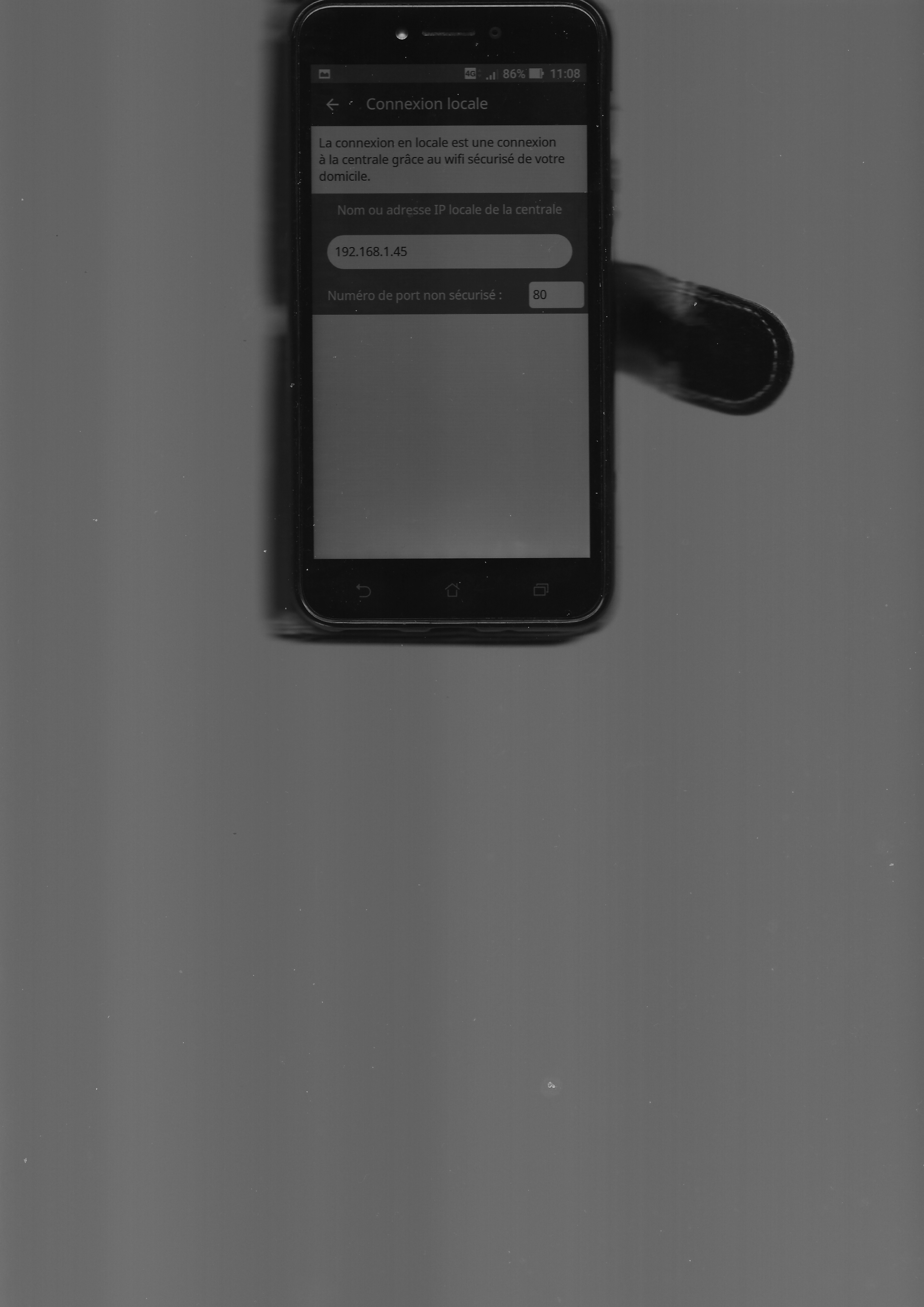

    Si ça ne change rien, pouvez-vous poster une copie d'écran de la configuration de l'application mobile.

    Merci Jean-Luc, j'ai essayé les différentes choses, sans succès.
    Qu'entendez-vous par "une copie d'écran de la configuration de l'application mobile."?

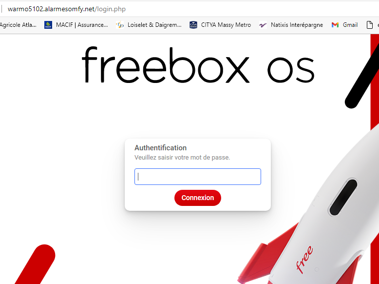

    Le problème n'est pas dans le smartphone, car quand on tape l'adresse ou le nom de domaine dans un navigateur internet ça plante.
    Compte tenu que tout le paramétrage semble correct, c'est la box internet qui a un problème.
    Il faut réinitialiser la box au paramétrage usine de départ puis refaire l'ouverture des ports.

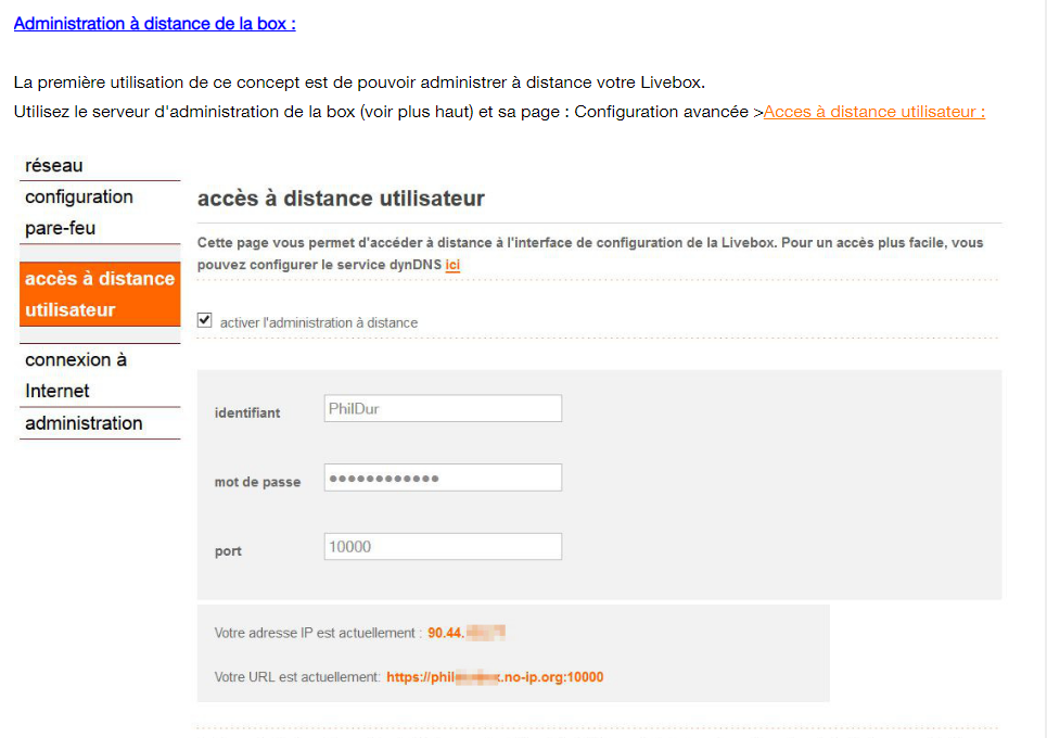

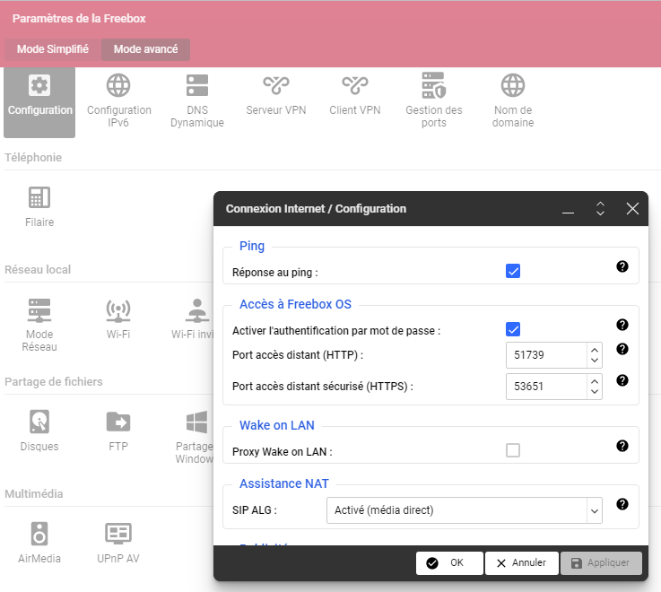

    Fanny savez vous trouver dans la configuration de la Livebox l'écran d'accès distant ci joint en copie.
    Si oui regardez si le Port de communication n'est pas 443.
    Si c'est le cas il faut le mettre à 8443.

    Pourriez-vous tester de nouveau l'accès à distance à votre Centrale/Transmetteur et s'il ne fonctionne pas, me transmettre une nouvelle copie d'écran du message d'erreur ?

    Les ports 80 et 443 sont-ils correctement ouverts ? Avez-vous testé ?
    Ces ports ne sont-ils pas déjà utilisés pour l'accès à distance de votre box internet ?

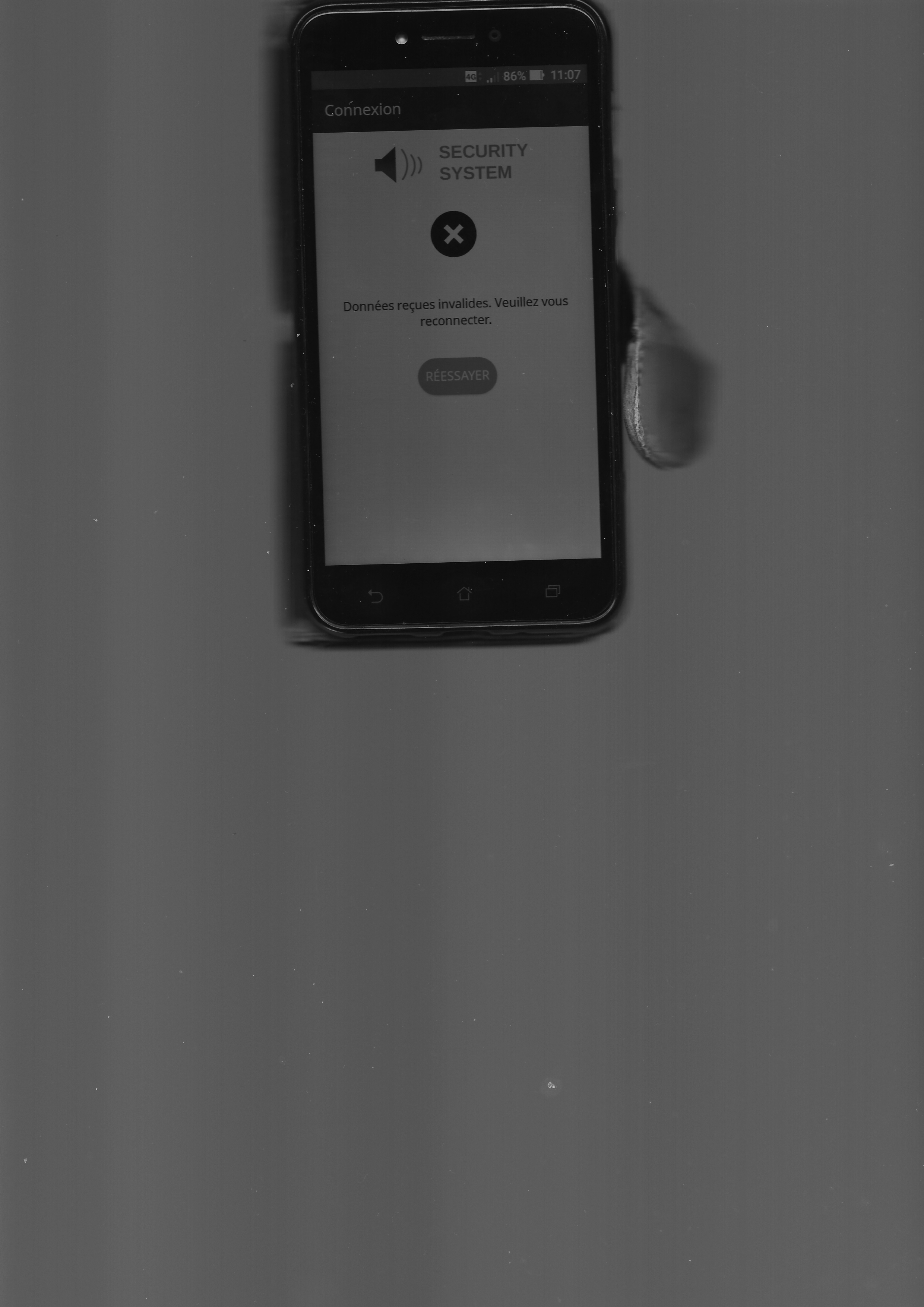

    je suis chez free, ma box est la pop, les ports 80 et 443 sont correctement ouvert et ne servent que pour mon alarme, en données mobiles sur portable, message d'erreur "données reçues invalides", en wifi tout fonctionne correctement, et je communique avec mon alarme par sms.

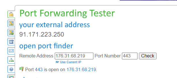

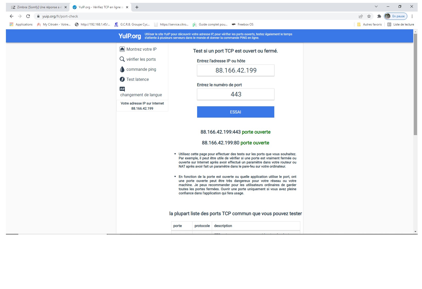

    on teste les ports comment
    Michel R.
    Michel R.
    Michel R.
    359 / 750
    Bonjour Jean-Luc B.

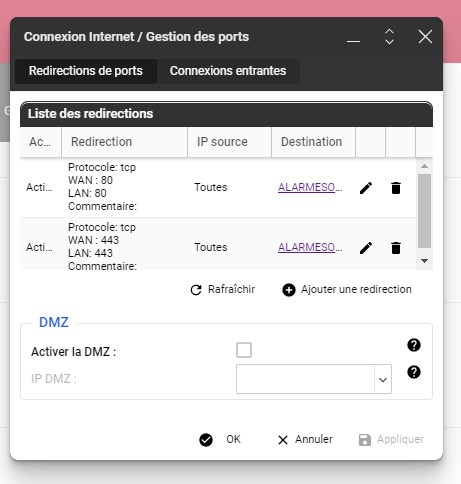

    j'ai testé l'ouverture des ports 80 et 443 de ma box tel que vous me l'avez dit, ceux-ci sont bien ouvert.

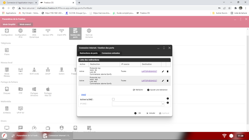

    ° Quels sont les ports ouverts pour l'accès à distance sur votre Freebox ?
    ° Postez svp la configuration réalisée sur l'application mobile.
    ° Postez une copie d'écran du "Réglage réseau" et "Réglage de l'interface" depuis la console pc de votre alarme.

    les ports ouverts sont 80 et 443
