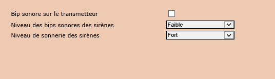

    Vérifiez dans les "Réglages généraux", le niveaux des bips sonores.
    Ensuite, il faut savoir qu'en cas de déclenchement, la sirène sonne à faible puissance pendant 10/15 secondes avant d'enclencher la pleine puissance.

    Voici mes réglages.
    Je n'ai rien touché sur la sirène. Au début, tout allait bien. Les niveaux sonores ont diminué avec le temps. J'ai constaté également une usure rapide des piles.
    4 mois pour les derniers changements alors que les précedentes avaient duré 4 ans avant alarme basse tension. D'après moi il y a un pb. Je confirme que c'est la sirène extérieure avec flash.

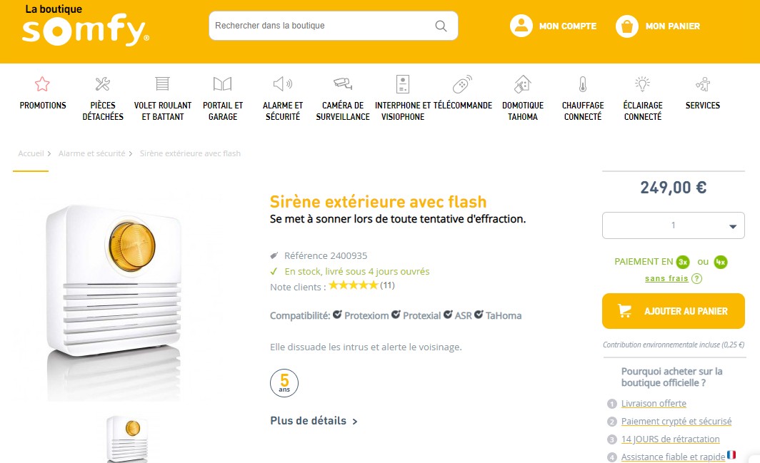

    Question complémentaire, la sirène en fichier joint est elle compatible avec mon kit Protexium 600 V2 ?
    Ref 2400935
    JP
    Oui, elle est compatible.

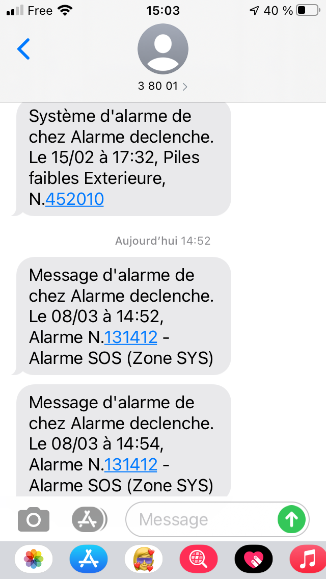

    Pour information, j'ai installé cette alarme il y a plusieurs années. J'ai à peu près tout compris de son fonctionnement. Jusqu'à il y a quelques mois, tout allait bien. Acquitements audibles de loin, flash et son sirène acceptables. Depuis quelques temps, tout s'est dégradé malgré 2 changements de piles de bonnes qualité récents. Ceci suite à annonce de batterie faible par SMS.
