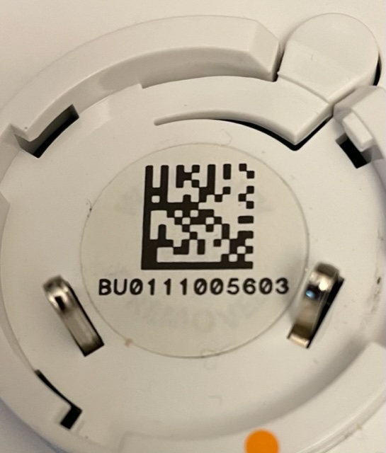

    Bonjour Laurent,
    Le n° MAC du link que vous nous communiquez ne remonte pas sur nos serveurs.
    Avez vous réussi à le désinstaller ?
    Si non, merci de partager une photo de l'étiquette où est inscrit le N° MAC de votre Link.

    J'ai effectivement pu désinstaller mes appareils.
    Mais c'est la réinstallation qui bloque.
    Ci-joint la photo de l'étiquette où est inscrit le N° MAC de mon Link.
    Merci pour votre aide.
    Bonjour Laurent,
    Votre Link ne remontant pas sur nos serveurs, nous vous confirmons qu'il ne peut de ce fait pas être armé.
    Nous vous invitons à reprendre son installation en le positionnant à moins d'un mètre de votre box internet
