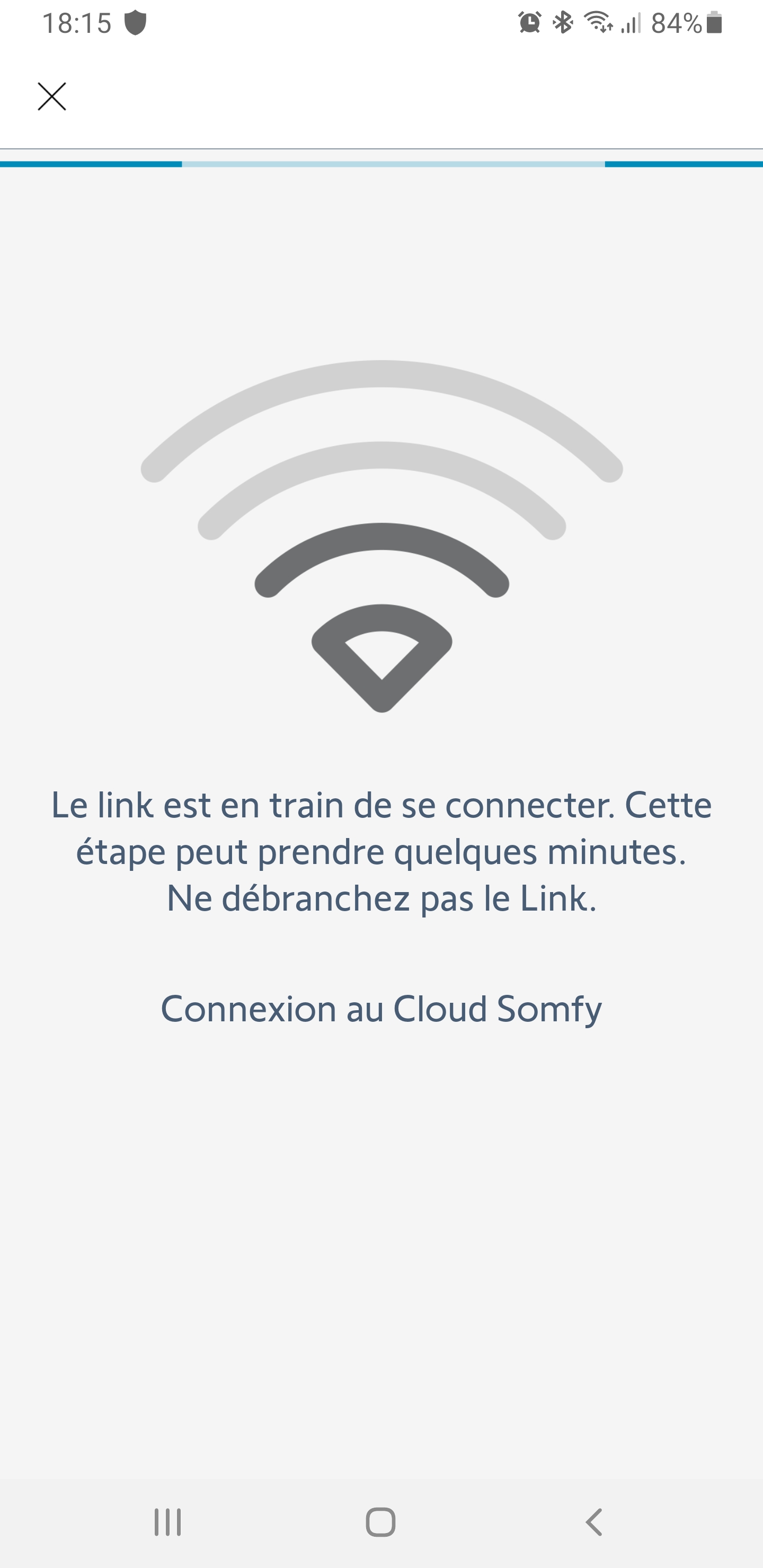

    Je viens de reconfigurer le link. Tout se passe bien mais il n arrive pas a se connecter au CLOUD SOMFY. L installation bloque la dessus. J en arrive vraiment a douter que le problème provienne de MON wifi mais plutôt d un problème physique du link ou du cloud SOMFY.
    Je souhaiterai.que.SOMFY agisse car a part ce forum impossible de contacter un service client .... le link se connecte a la box et obtient une adresse IP. Donc mon wifi va très bien.

    Guillaume, j ai fait les deux....mais rien y fait l installation reste bloquée sur "connexion au Cloud"
    Je vais recommencer en coupant le 5 ghz de la box et la 4g du telephone
    Merci de ton aide précieuse Guillaume

    A chaque fois qu'il s'est déconnecté, la led était systématiquement clignotante avec notification sur l'appli. Ca revenait ensuite tout seul.
    A cet instant tout paramétrage est en échec lors de la connexion au cloud ....
