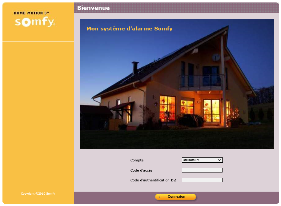

    Il faut entrer l'adresse IP de la centrale directement dans votre navigateur et voir si vous avez la mire. Pour récupérer l'adresse IP, connectez-vous en mode installateur sur votre clavier lcd et entrez le code 780. Ensuite, sur votre navigateur, entrez cette adresse. Par exemple: http://192.168.1.210. Vous devez obtenir quelque chose comme sur la photo jointe.
    nous avons déjà fait toutes les interventions que vous avez cité avec l'adresse IP. On est bloqué au niveau de l'accès de l'alarme (onglet en bas à droite)
