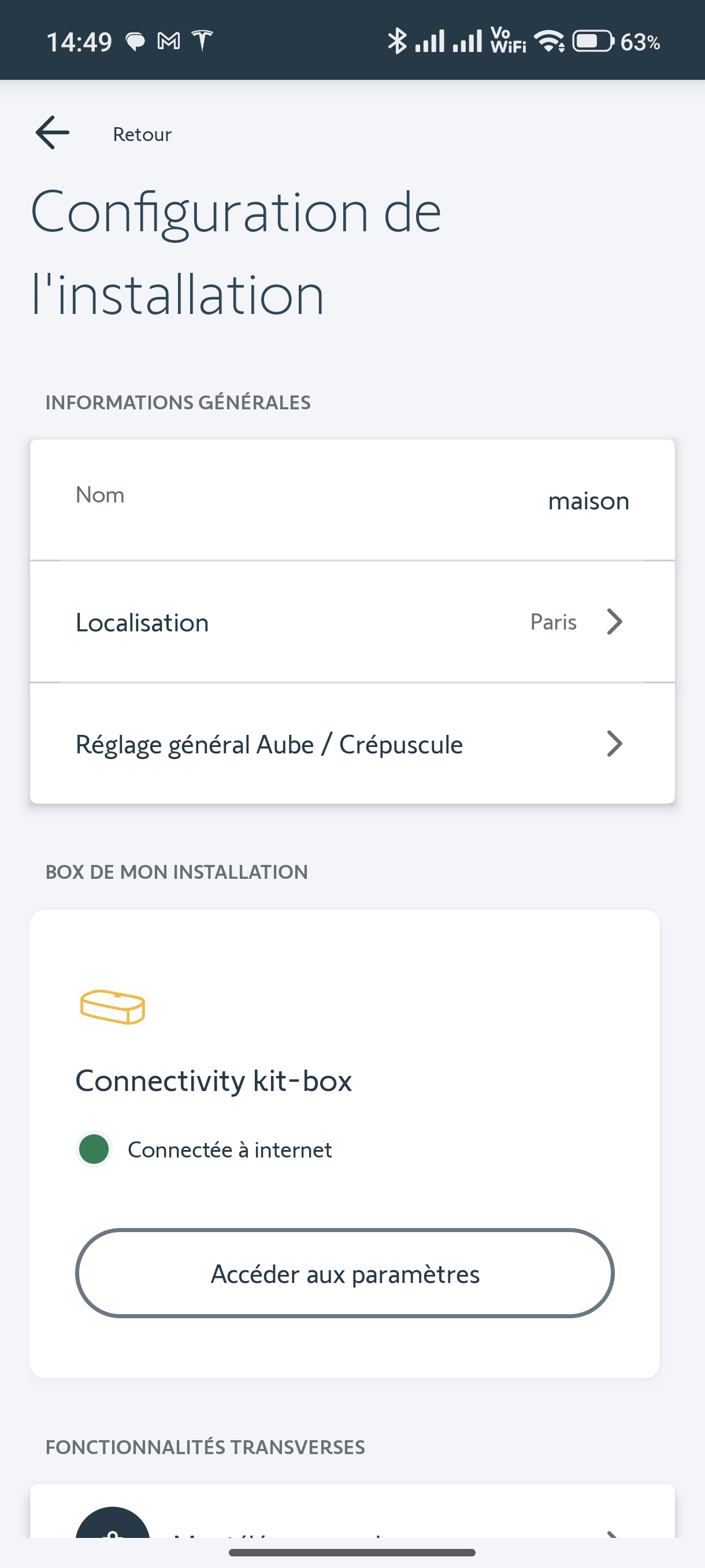

    Bonjour, je viens de recevoir une TaHoma switch (pas encore branchée) en remplacement de mon kit de connectivité. Pouvez vous s'il-vous-plait exécuter le transfert de clés io ?
    Voici les codes pin :
    Kit de connectivité : 2116-5992-1000
    TaHoma switch : 2320-0683-5555
    Merci pour votre aide

    Bonjour mickhael,
    Il fuat que votre tahoma soit activé et connecter au serveur pour que je puisse faire le transfert.
    Mikhaël
    Mikhaël

    55 / 100
    Merci pour votre retour.
    La Tahoma switch est branchée et connectée depuis aujourd'hui 21h00

    Mikhael,
    Je n'avais pas vu mais vous avez deja désactiver votre kit de connectivité et il n'y a plus les produits dedans.
    je ne pourrai donc pas transferer les produits IO.
    Je vous invite a prendre contact avec mes collegue au 0820 055 055 (0,15cts/min) quand vous etes sur place pour essayer de faire des manipulation pour les recuperer car il sera difficile de le faire par le biais du forum.
    L'autre solution sera de remettre a zéro les moteurs un par un afin de suppriumer la clef de securité.
    bonne journée

    Je ne comprends pas, le kit de connectivité est pourtant bien actif, c'est même le seul connecté aux équipements. ( Installation nommée "maison").
    J'ai branché et connecté la Tahoma switch au même réseau wifi, mais sans y avoir connecté les équipements et en l'intégrant dans une seconde installation ("maison 2")

    Mikhael,
    vous ne m'avez pas donner le bon pin pour votre kit de connectivité : 2105-2233-0937
    pouvez vous appuyer sur le bouton prog de votre tahoma pendant 3sec?
    puis revenez vers moi.

    Je suis vraiment désolé, j'ai fait un copié/collé d'un message précédent et je pensais avoir modifié le PIN du kit ...
    J'ai appuyé sur le bouton prog sous la tahoma switch pendant 3 seconde : la led du haut clignote en vert

    Bonjour Mikhael,

    Merci Nicolas ! Ca fonctionne parfaitement
