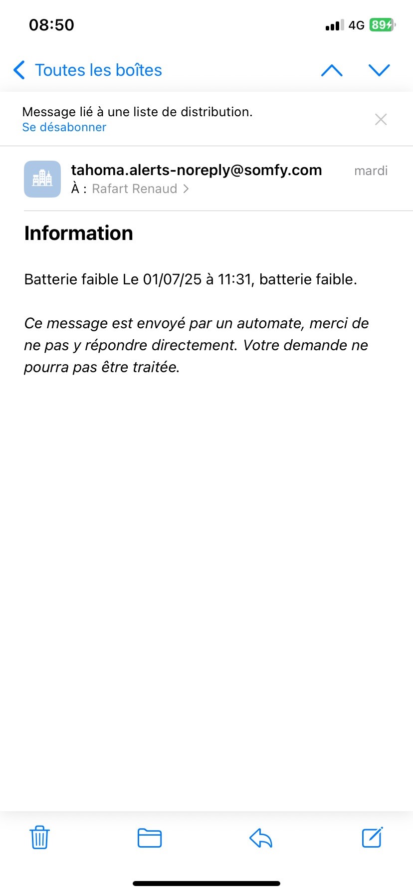

J'ai reçu plusieurs émails me signalant "Batterie faible", voir ci-joint. Comme l'éléments en défaut n'est pas signalé (?!) au départ j'ai cru que c'etait un de mes capteurs, puis en regardant le forum j'ai compris que visiblement c'était la batterie de secours de la box mais en regardant son état je constate qu'il n'y a pas de problème ... De plus l'appli me signale un changement d'état de ce matin alors que je n'y ai pas touché, et pas de coupure secteur non plus !
Pourriez-vous m'en dire plus svp ? Merci. Renaud

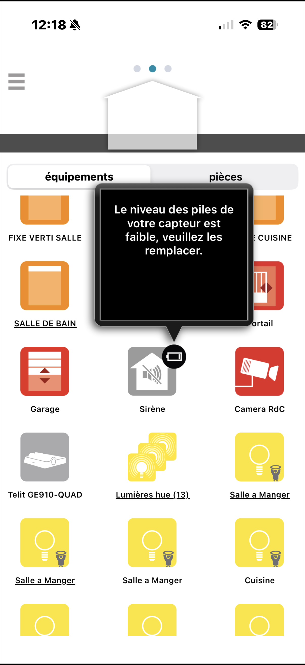

    Le logo que j’ai à l’affichage
    Bonjour Benjamin
    Cette batterie est devenue quasiment introuvable. Par contre, sur votre dernière photo, il s'agit d'une sirène et pas du socle sérénity. Si c'était un problème de batterie, vous devriez avoir un message provenant du socle un peu comme sur la photo jointe. A part la base, avez-vous une autre sirène ?

    Oups en effet j’ai une sirène à pile
    Et les piles ont coulé à l’intérieur de la sirène
    Donc ce n’est pas la batterie de ma base. En revanche je l’ai quand même remplacé par celle que je viens d’acheter parce que la batterie d’origine est gonflée et une batterie gonflée représente un risque d’incendie majeur.
    Merci d’avoir corrigé mon mauvais diagnostic
