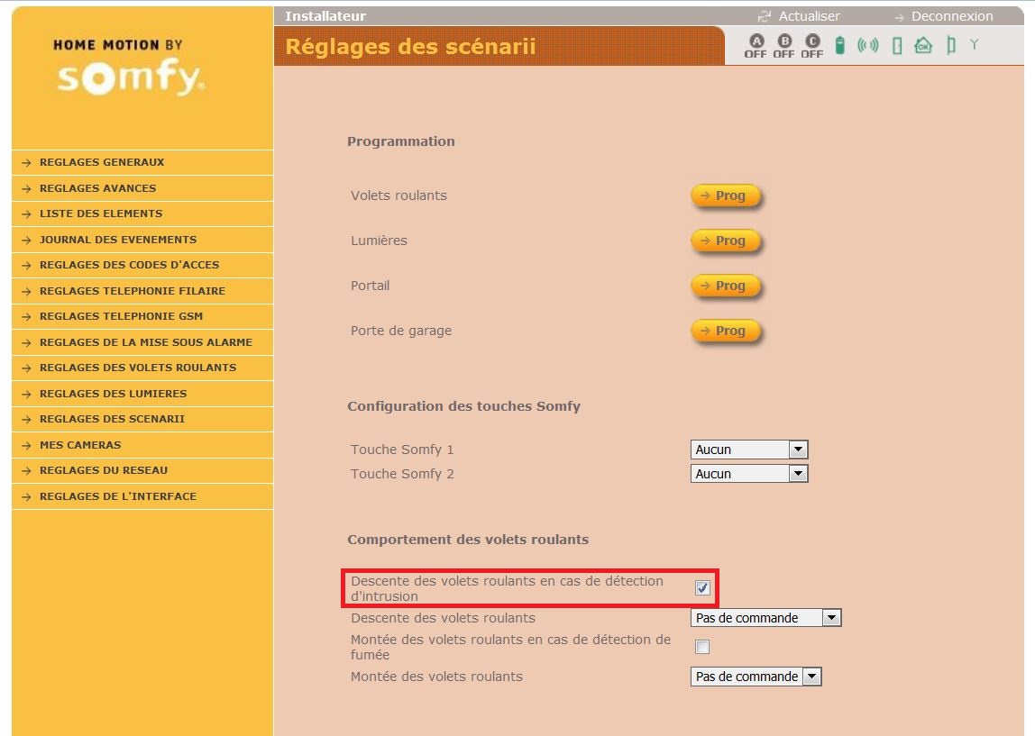

    Bonjour.
    Sur votre PC ouvrez "mon système d'alarme SOMFY" "installateur réglage des scénarii" "Descente des volets roulants en cas de détection d'intrusion" et vous cochez la case correspondante

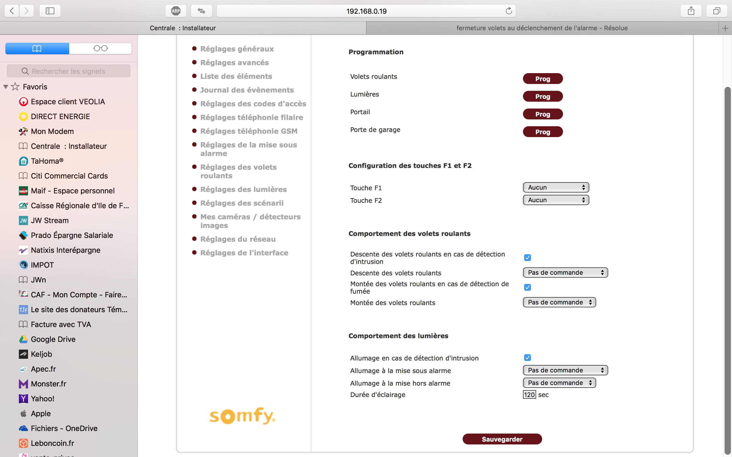

    j'ai une box protexial io, volet somfy io.
    j'ai coché la case descente volets en cas d'intrusion.
    pourtant lorsque je fais le test en déclenchant l'alarme les volets ne se ferment pas.
    pouvez vous m'aider stp.
    Bonjour Mathieu,
    Avez-vous mémoriser vos moteurs avec votre système d'alarme ?
    Lorsque vous allez dans le menu "Réglages des volets roulants" de l'interface PC de votre système d'alarme, arrivez-vous à les piloter via les boutons Montée/STOP/descente ?

    Bingo.
    J’ai qu’un volet qui descend quand je fais la mini conseillé. celui ci (et uniquement celui ci) descend lorsque l’alarme s’active.
    Pouvez vous me rappelez comment memoriser mes moteurs avec le système d’alarme svp.
    merci
    Bonjour Mathieu,
    La procédure à réaliser est la suivante, merci de la suivre dans son intégralité volet roulant par volet roulant :
    • Faites un appui maintenu sur le bouton PROG 3s au dos de la télécommande individuelle d'un volet roulant que vous souhaitez mémoriser avec votre système d'alarme, le volet effectue un va-et-vient.
    • Connectez-vous à l'interface PC de votre système d'alarme en compte installateur
    • Allez dans le menu "Réglages des volets roulants" et cliquez sur le bouton PROG, la Centrale/Transmetteur émet un BIP! et le volet roulant effectue un nouveau va-et-vient.
    • Recommencez ensuite la procédure pour un second volet, ainsi de suite.
