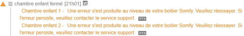

Une erreur s'est produite au niveau de votre boitier Somfy ?
Depuis une semaine j'ai un comportement bizarre de mon boitier Tahoma. Certains scénarios ne s’exécutent plus. Depuis j'ai redémarré le boitier mais le problème persiste avec ce matin le message d'erreur "Une erreur s'est produite au niveau de votre boitier Somfy " sur un scénario d'ouverture de volet bien que celui-ci ait fonctionné. Par contre, un smart programme ne s'est pas déclenché.

    n'y a-t'il pas quelque chose dans votre environnement qui a changé ?
    Essayez de déplacez le Tahoma de 10 ou 20 cm ou les appareils à proximité.
    C'est souvent dû à de la pollution électromagnétique.

    Bonjour.
    Moi aujourd'hui j'ai un message d "erreur au niveau du boitier somfy si le probleme persiste contactez votre support ", le message porte sur un de mes volets. Il ne se pilote plus avec la tahoma... et cette semaine pareil un scénario du matin ne s'est pas enclenché.
    Pourtant mon alarme protexial io commande bien le volet qui a la soit disant erreur visible via tahoma

    Bonjour Geoffroy,
    Avez-vous toujours le dysfonctionnement?
    Il semble que votre TaHoma s'est synchronisée le 21/12, il est donc possible que lors de la synchronisation cela créé quelques erreurs.

    Depuis tout est rentré dans l'ordre.

    Oui gladys. C'est revenu tout seul. Merci

    Bonsoir,
    J'ai également ce problème sur mes lumières Hue depuis quelques temps.
    J'ai redémarré la Tahoma hier. Sur le site de la Tahoma plus de message d'erreur aujourd'hui par contre sur l'application iOS, de nombreuses lampes affichent un point d'exclamation.

    Bonjour, j'ai exactement la meme erreur, depuis 1 semaine maintenant mes scenarios ne fonctionne plus, et j'ai tout le temps le meme message d'erreur.
    Quelqu'un pourrait il m'aider?

    Bonjour Gary,
    Je viens de faire une re-synchronisation de votre boitier tahoma.
    pouvez vous vérifier le fonctionnement?

    Merci beaucoup Nicolas, tout re-fonctionne

    Bonjour, environ tous les 2 jours j'ai le même phénomène sur mes volets IO.
    Parfois il suffit juste de les bouger manuellement pour que le point d'exclamation disparaisse.
    Mais c'est embêtant pour les scénarios...
    Comment résoudre ce désagrément ?

    Bonjour Julien,

    Depuis la dernière mise à jour de la TaHoma je rencontre à nouveau le problème.
    Nicolas, pouvez-vous ‘re synchroniser’ ma TaHoma svp ?

    La re synchronisation n'a rien changée, j'ai fait un mouvement manuel sur les 4 volets IO concernés et ça c'est enlevé.

    Bonjour Laurent,
    Je vous confirme avoir fait le nécessaire.

    Bonjour ,
    Je rencontre le même problème sur la motorisation de mon portail. Un point d'exclamation avec le message concerné.
    Si je manipule le portail , le message disparait pour réapparaître quelques heures plus tard.

    Bonjour Frédéric,
    J'ai fais le nécessaire de mon coté.

    Bonjour Nicolas ,
    Au moment où j'écris ces lignes , j'observe toujours le point d'exclamation sur l'icon portail sur mon appli Tahoma.

    Bonjour Nicolas,
    Je rencontre toujours le même problème avec un point d'exclamation qui apparaît sur l'icône de mon portail dans Tahoma.
    De plus si j'essaie de l'ouvrir avec tahoma, j'ai une alerte liée un problème de capteur de vent... sachant que j'ai pas de capteur de ce type mais seulement des cellules. Ces dernières fonctionnent normalement.

    Bonjour, j ai le même problème que vous, erreur du boîtier Somfy sur portail élixir 500 3s io. Un reset de la box n a rien changé mais je peux quand même commander le portail de ma box. Le portail est en p07=4.

    Blague mise à part , j’ai l’impression que ce problème est apparu au début de l’été .
    Si je cherche tout de même a le piloter depuis TaHoma . Le moteur se met en sécurité.

    Et ce qui est bizarre, dans la console web, j'ai une erreur différente "problème de portée radio".
    J'ai un peu du mal à comprendre.
    Sinon, je peux quand même piloter le portail et les luminaires branchés dessus.

    En effet , les messages d'erreurs semblent anarchiques . Une fois un problème de radio , une autre fois un problème de capteur de vent ...

    Bonjour André,
    Bonjour Frédéric,
    Je vous confirme avoir fait remonter l'information a notre service développement.
    Je reviendrai vers vous dés que j'aurai des informations.

    Bonjour Nicolas ,
    Depuis hier , le problème semble résolu .Je n'ai plus d'alerte lié à des problèmes de capteurs et le point d'exclamation a disparu sur l'icône de mon portail.
    De même le retour d'information sur l'état du portail est fonctionnel.
    Merci au service dev pour le troubleshooting .

    Oui, pareil chez moi ! Merci beaucoup à l'équipe Somfy pour leur réactiviter ! :)
