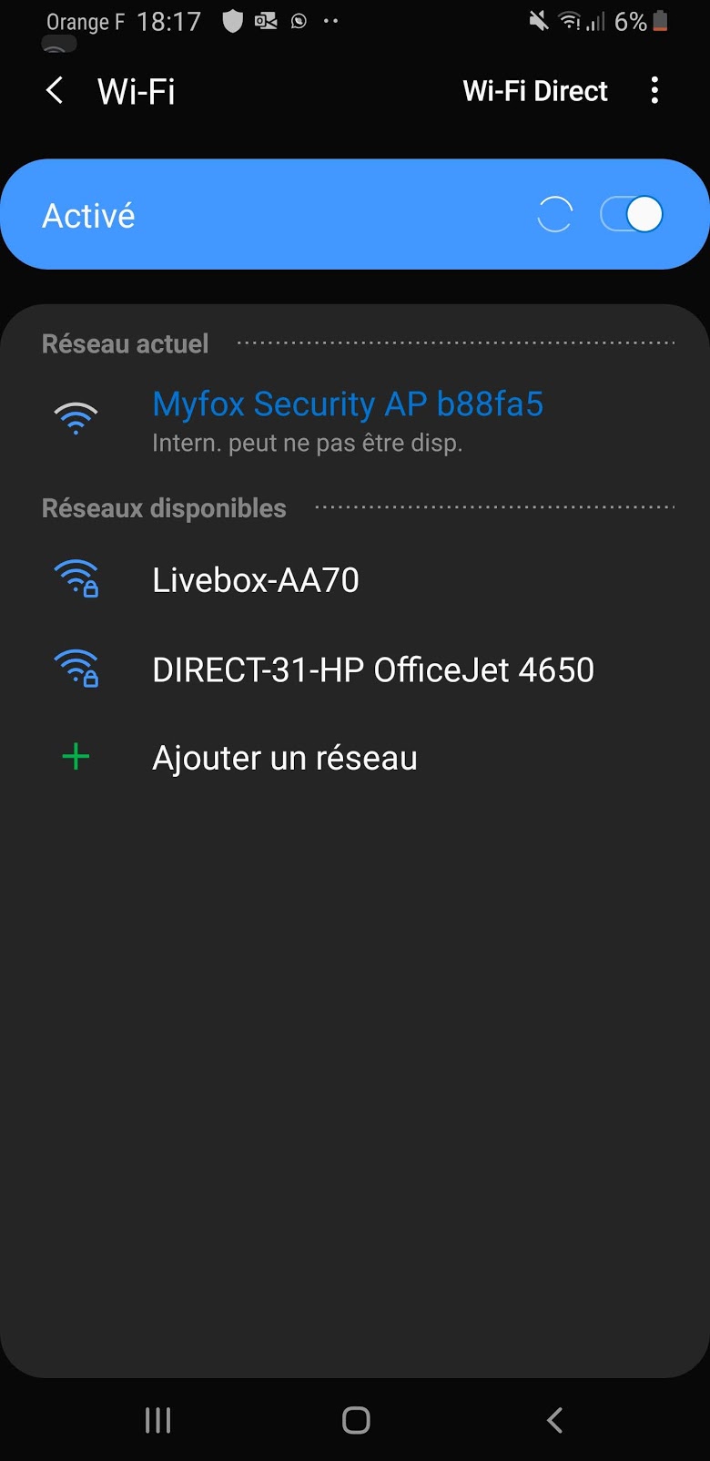

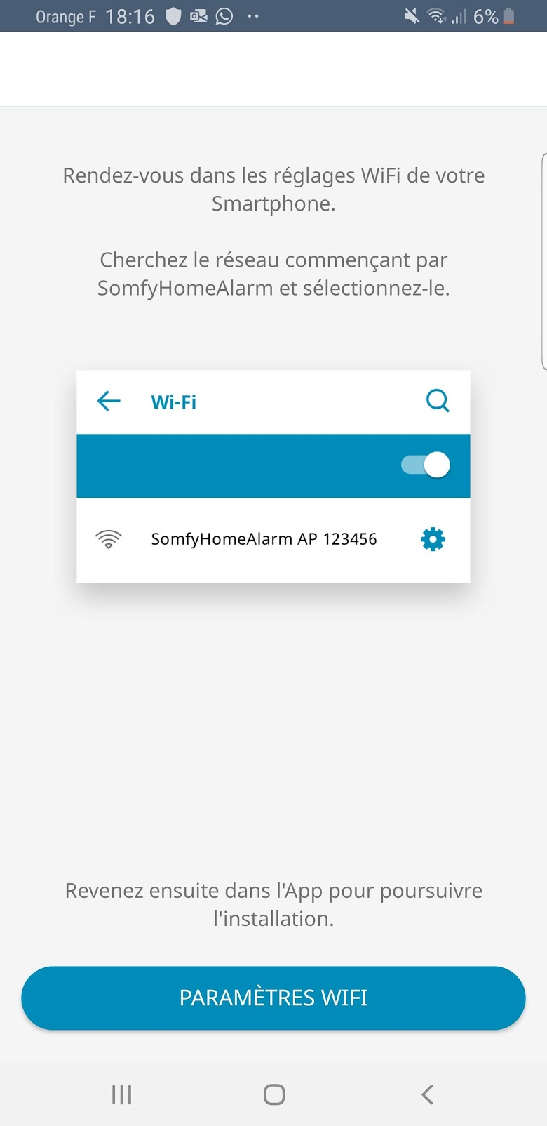

comment appairer le link
j ai desactiver le 5ghz je ne peut toujours pas connecter le link a une etape il me demande de me connecter a un teseau appelé somfy etc mais il n y apparait jamais , la seule chose qui apparait est un nom genre myfox quelque chose et quand je clique dessus ca ne marche pas quand meme

    Bonjour Marc,
    Je vous confirme c'est bien le réseau Myfox qu'il faudra sélectionner si vous ne voyez pas le réseau Somfy. Après l'avoir sélectionné quel message d'erreur obtenez-vous ?
    De plus, je vais avoir besoin de l'adresse MAC de votre Link que vous trouverez au dos de ce dernier sous l'adaptateur secteur :

    bonjour , le message ecris sous myfoxsecurity est intenet ne peut pas etre disponible ( basculer sur donnes mobiles ou autre reseau , rien ne se passe )
    le MAC du link est BU(0barré)111(0barré)1314D

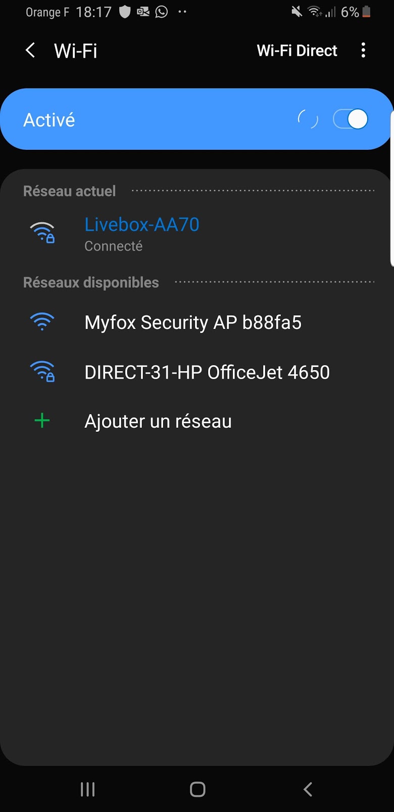

    cela ne fait rien il ya ecris pret a se connecter lorsque la qualité su reseau sera meilleure
    j ai la fibre le link est a coté de la box et mon portable aussi

    et parfois ca ne le capte pas du tout
    il me demande decdebrancher et d appuyer pour l eteindre etc
    en vain

    j ai coupé le 5ghz , j ai mis un deuxieme telephone en partage de connexion j ai suivi la demarche de mos en place du link avec le premier télephone en connexion 4G sur le premier mais il me demande toujours d aller chercher le myfox etc donc ca reste au meme point
