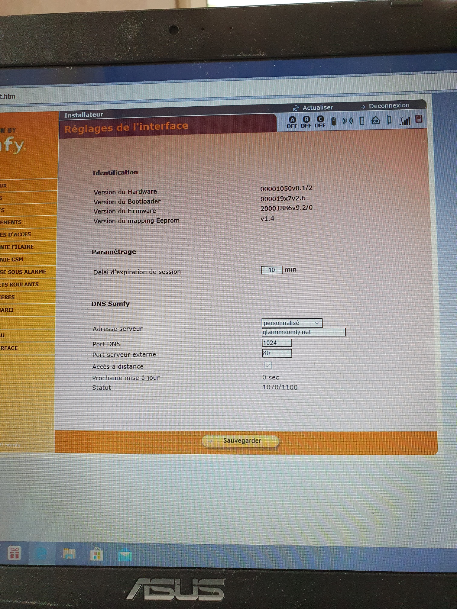

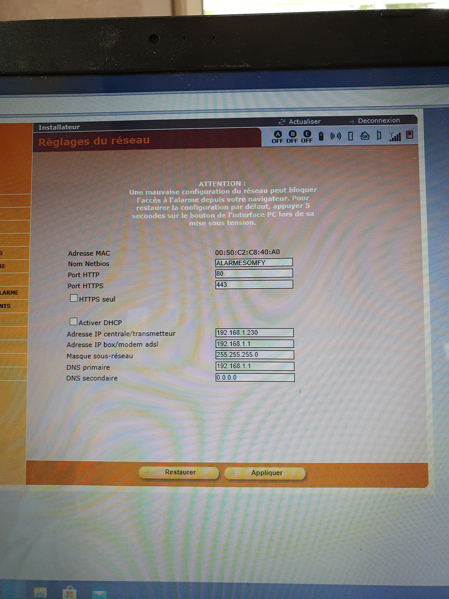

    Bonjour Bernard,
    Ce voyant indique que votre Centrale/Transmetteur a du mal à communiquer avec notre serveur, pourriez-vous me transmettre une copie d'écran des menus "Réglages du réseau" et "Réglages de l'interface" de l'interface PC de votre système d'alarme en compte installateur ?

    Bonjour Thomas,
    Comme convenu ci-joint les différents écrans demandés
    En mode utilisateur, j'ai également défaut serveur DNS qui s'affiche dans pilotage de l'alarme et des automatismes.
    De plus, depuis hier la caméra est in opérationnelle et J'ai des messages indiquant "perte liaison clavier LCD"
    Bonjour Bernard,
    Dans le menu "Réglages de l'interface", pourriez-vous remettre l'adresse serveur d'origine, à savoir : alarmesomfy.net ?
    Si cette adresse se modifie de nouveau seule c'est que votre Transmetteur est en train de lâcher.

    Bonjour Thomas,
    Je viens de remettre l'adresse somfy.net et effectivement, à chaque fois que je reviens sur l'interface, il m'est indiqué "personnnaliser"
    Que faire si c'est la centrale, je viens déjà de changer le clavier LCD qui ne fonctionnait plus.

    suite,
    Je me suis mal exprimé dans l'interface l'adresse Somfy.net tient mais personnalisé reviens automatiquement au-dessus.
    Est-ce normal? sachant que j'ai des messages maintenant défaut caméra transmetteur et perte clavier LCD..
