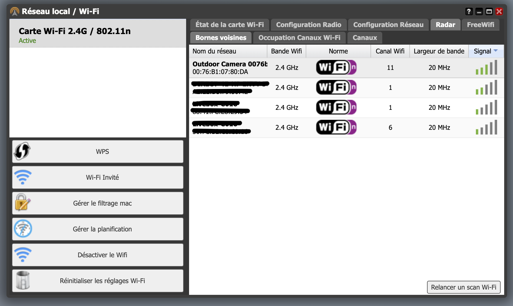

    Bonsoir Jacky,
    effectivement, lorsque je vais dans la section ”Radar” de l'admin de ma Freebox je vois bien que la norme de la Camera Outdoor est ”N” (voir capture).
    N'est-ce pas parce que j'ai désactivé le 802.11n que tous les périphériques sont connectés en ”G” ?
    Autre info concernant mon réseau : j'utilise le protocole EAPOL ”Version 2" (je ne sais pas si c'est intéressant ou pas).
    Aurélien aucune raison de désactiver le Wifi N.
    J'ai vu dans certain Tuto qu'il est préconisé B/G mais a priori pas de problème avec les N. par contre c'est pas la même chose avec le WIFI AC ou Wifi 6. Là ça marche pas toujours bien.
    En ce qui concerne EAPOL aucune idée si ça a un impact.
    Pour moi la performance du WIFI commence par mettre en WIFI uniquement ce qui ne peut être connecté autrement. La TV en WIFI est une aberration, et quand une ligne ADSL est lente, on branche l'antenne TV sur la box TV pour ne pas pomper la bande passante avec les chaines de la TNT.
    Vous pouvez faire un test que j'ai déjà appliqué et qui donne de bon résultat. Activez votre Wifi invité, connectez votre smartphone dessus et installez la caméra sur le wifi invité. C'est transparent pour Somfy Protect, et la caméra n'est plus en concurrence avec les autres terminaux.
    Après vous pouvez remettre le smartphone ,sur le wifi normal, vous aurez accès a la caméra de la même manière.
